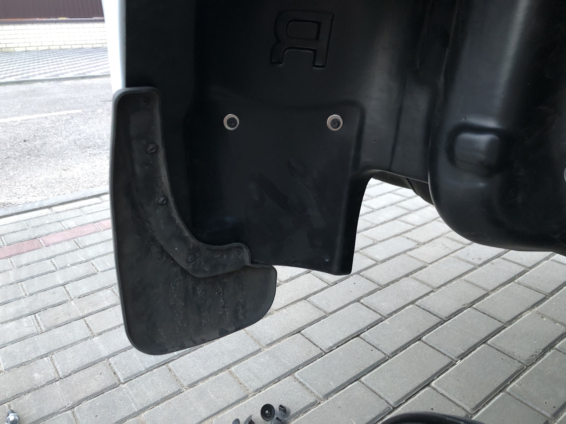

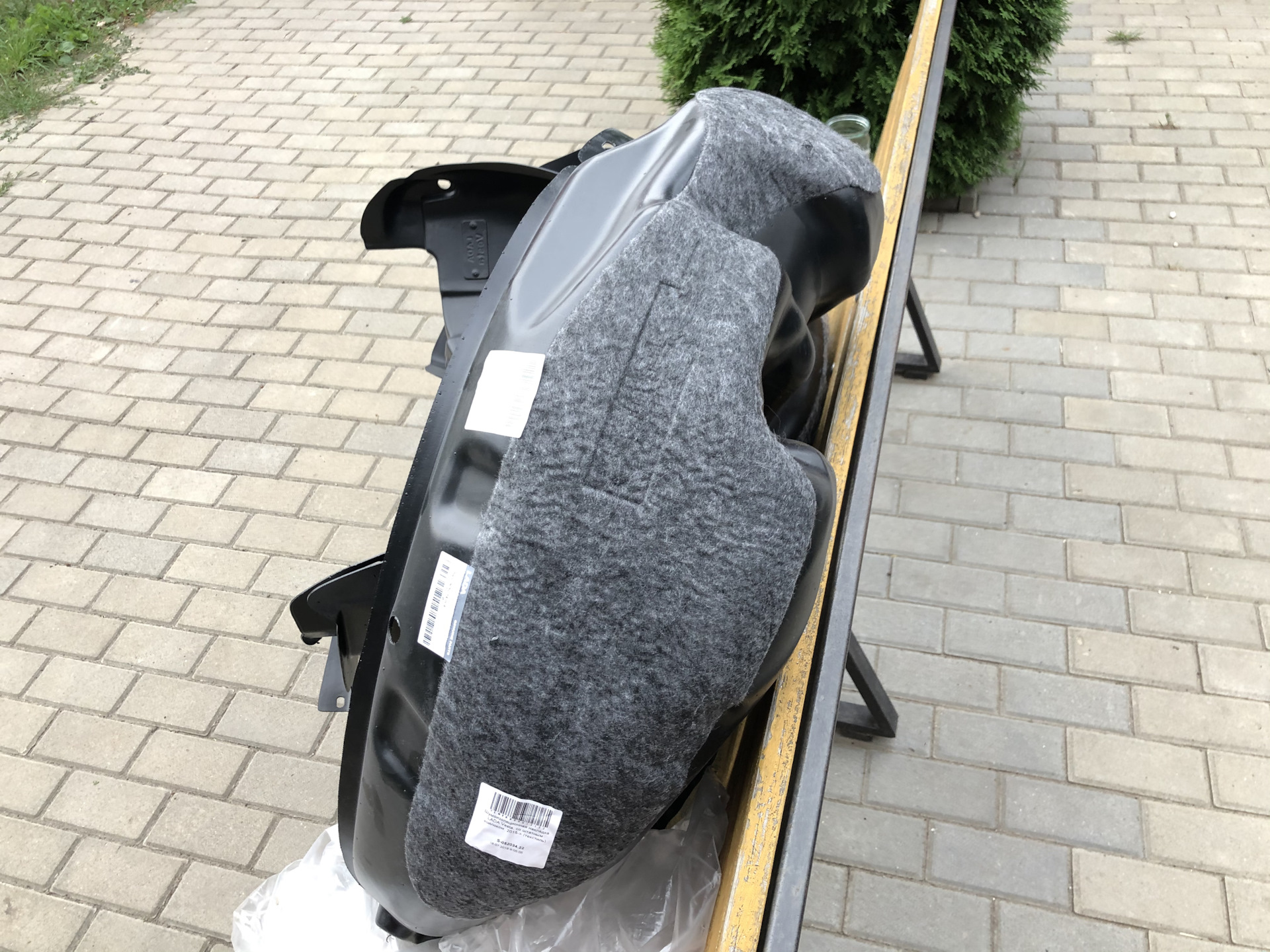

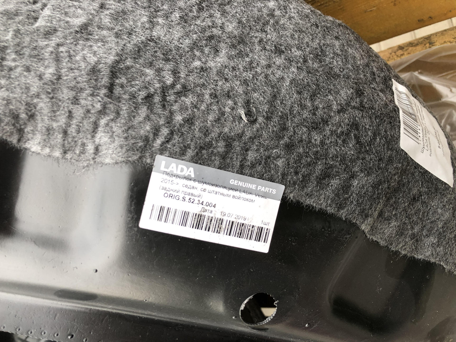

Поставил оригинальные подкрылки Лада с шумоизоляцией. Вся шумоизоляция заключается в наличии тканевого(или как правильно его назвать) слоя с внешней стороны подкрылок… спорное решение, потому что этот слой, например, на моем прошлом Пежо был с внутренней стороны и это реально помогало.

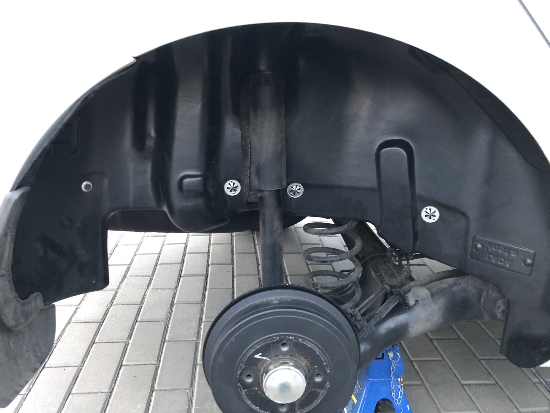

Установка у дилера стоит 3000р, решил сделать сам, тем более писали на драйве что установка занимает полчаса… что по итогу, заняло у меня это почти 3 вечера и где-то 2-2,5 часа. Помучался знатно)
Да, когда умеешь, то сделаешь быстро, а первые 2 колёса я очень долго делал. Кроме того от одной стороны крепёж потерял, а отдельно его НЕ купить!) бред ? Бред!) спасибо, что случайно нашёл фото на телефоне и купил все отдельно. Подгонка у них не идеальная, это тоже сыграло свою роль. Ставятся они поверх штатных подкрылков, надо только снимать брызговики.
Что по итогу, есть ли смысл ? Небольшой, но есть. Отскакивающие камни стало почти не слышно, днище стало сильнее изолированно. Плюс закрылись все выступающие металлические окрашенные части кузова, что хорошо.

я наоборот по рекомендации мастеров по антикору убрал этот фетр — намокает он и прилегает мокрым к кузову
у меня сделан был предварительно дополнительно антикор, по идее, ничего страшного не будет — это раз. И два — насколько помню фетр прикасается к штатному подкрылку, но это не точно.
KorneichN
Ваши мастера слышали звон, а не знают где он((Эти подкрылки ставятся бутербродом-штатный подкрылок ставится внутрь, т.е. с подкрылок с фетром остается снаружи и у него нет прямого контакта с металлом.Даже если ставить только подкрылок только с фетром не будет прямого контакта с металлом, т.к.фетр впаян не повсей поверхности.Минус этих подкрылков все же есть-как шумоизоляторы они очень слабо работают
Гранта в максималке, там такие же стоят с завода. Ни о каком бутерброде нет и речи. Снимал их и промазал все изнутри кордоном, потом на него же и наклеил эти фетровые подкрылки.
sp1982
Т.е. в сумме — 2 подкрылка? 1 с шумкой + 1 без? И да — это клубный партнер, а не гаражные мастера
