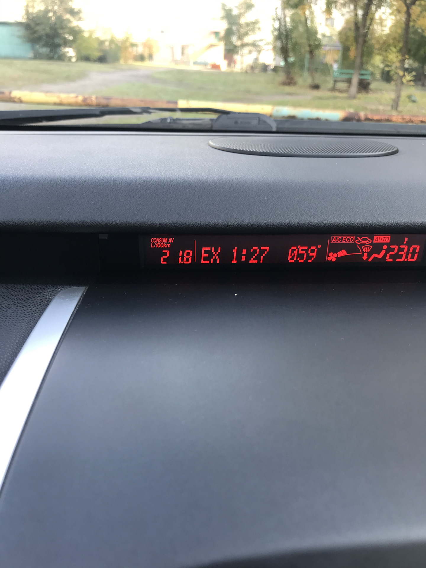

Привет Маздоводы ✌️. Решил я побороться с аппетитами моей девочки, но как я уже понял не собирается пока умерить она свой аппетит.
Изначально бортовик показывал аж 24л. при 100% городе. Начал я идти по наименьшему сопротивлению. Сразу заехал на диагностику, все ок. Второе что сделал это заменил свечи, не помогло. Третье, почистил датчик ДМРВ и тут на удивление, упал расход чуть больше чем на 2 литра. Думал Ура, победа и он скатится ещё больше. Но нет, так и остался. Приехал в очередной сервис и порекомендовали мне сделать чистку форсунок. Согласился, думал ещё пару литров отыграю. Как оказалось что шиш мне, не 53л. Проехал всего 258км. 😒. Сейчас вот думаю, покупать лямбда или лесть в форсунки. И то и другое не дёшево.
Надеюсь найти причину, но из-за отсутствия хороших мастеров, приходиться устранять причину методом пошаговой замене запчастей 🤪. Надеюсь победить ее аппетит, быстрее чем у меня остынет запал и я забью на это дело 😊.
Всем удачи и добра!
ПС… по трассе 3 человека плюс полный бак на круизе 100км/ч расход 9.8л.

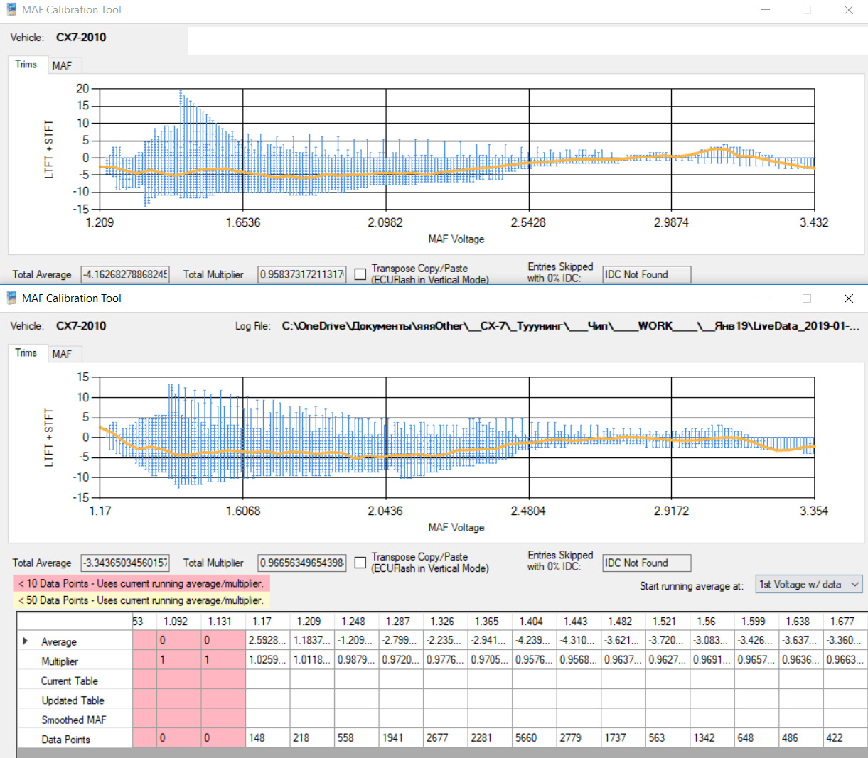

ДМРВ на холостых кажет разный поток воздуха, в зависимости от температуры под капотом, рациональнее смотреть суммарную коррекцию ДМРВ (через LTFT+SHFT) после стандартной поездки — выше она нуля на всем протяжении, ниже, или переламывается посередине.
Есть прекрасная прога Tuner Helper (www.drive2.ru/l/6715391/) — многое можно диагностировать просто по графику.
Да, раньше было поверье, что напряжение ДМРВ должно быть ниже 0,67В, но сейчас стало понятно, что "не все так однозначно". :)
я так понимаю показания ДМРВ после езды на хх могут варьиароваться от 0.67 до 0.7 и только если больше 0.7 стоит обратить на это внимание да?
По мануалу да, это было показателем неисправности, если напряжение больше 0,7 вольта (можно посмотреть ТоркПро или просто в среднюю ногу ДМРВ иглу воткнуть и померить мультимером).
Для себя же я сделал вывод, что на холостых эти показания отображают погоду на Луне, утром одно, в обед другое, вечером третье. Уж очень на левый кусок графика влияет температура воздуха под капотом…

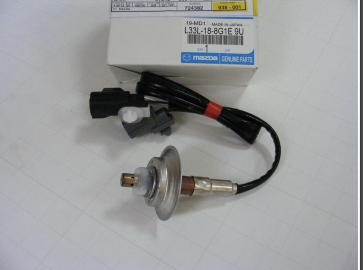

Лямбду первую поменяйте, многие писали что расход реально падает.
Скорей всего так и сделаю, смотрите в следующей записи 😊
MrFrol40rus
Это она?
лямбда 5 тысяч, форсунки 40 тысяч, промывать форсунки по моему крайне не желательно. на рестайл ставил лямбду NTK встала как родная и средний расход упал с 16.5 до 13.5 в смешанном режим.
Менял обе ?
Только первую, была ошибка по бедной смеси, есть запись в бж
Спасибо, сейчас гляну

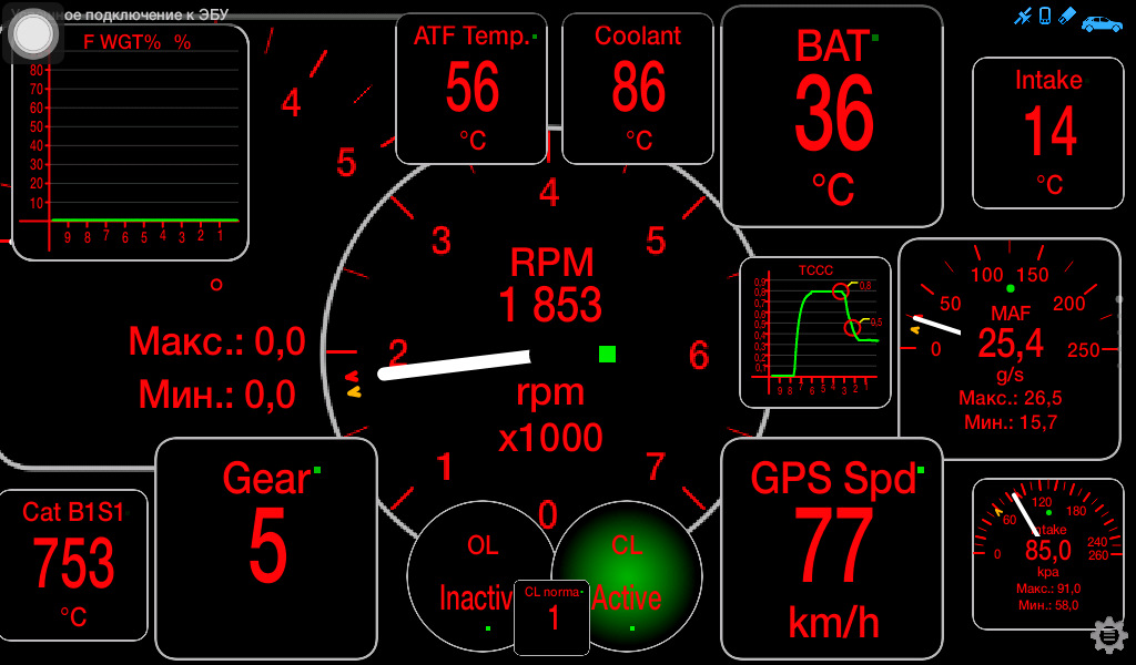

Просто не раскручивать турбину, чтобы boost был меньше нуля, и все. Будет ехать как обычный атмосферник, с потерями на AWD.
Это как? У меня стиль езды пенсионер.
Sa-Ge
Как это смотреть? Расскажите новичку.
Можно на смартфон или ГУ с Андроид поставить Форскан, Торкпро, Карсканер Про, что больше нравится — и БОЛЬШОЙ будильник с бустом. Как буст будет больше нуля — ногой не так сильно давить. ;)
У меня вот так выглядит "вторая приборка" на ТоркПро:
Какая иконка отвечает за буст?
Справа внизу.
А сколько должна дуть рабочая турбина?
Спасибо 🤝
От настройки зависит. А так, сток до 0,95 бара на автомате, 1,2 бара на ручке.

Какой бензин? Ошибка есть по лямбде?
По лямбде ошибки нет, но как на форумах пишут что она может работать не корректно. Бензин у нас 95 Энерджи, заправка Авиас
Работать может действительно не корректно. Ставить надо только оригинал и бензин советую 98 или 100-й
