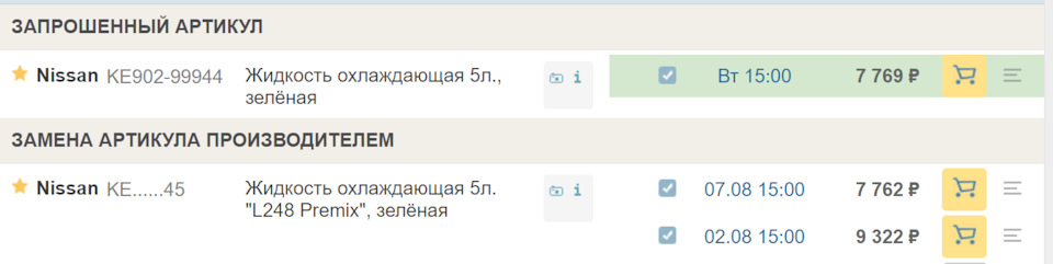

2. Антифриз Nissan L248 Coolant PREMIX зеленый (рассчитан только на 3 года эксплуатации после замены или 60000км):
Канистра разведенного Nissan L248 объемом 5 литров (не кг!) — KE90299945
Канистра разведенного Nissan L248 объемом 1 литр (не кг!) — KE90299935

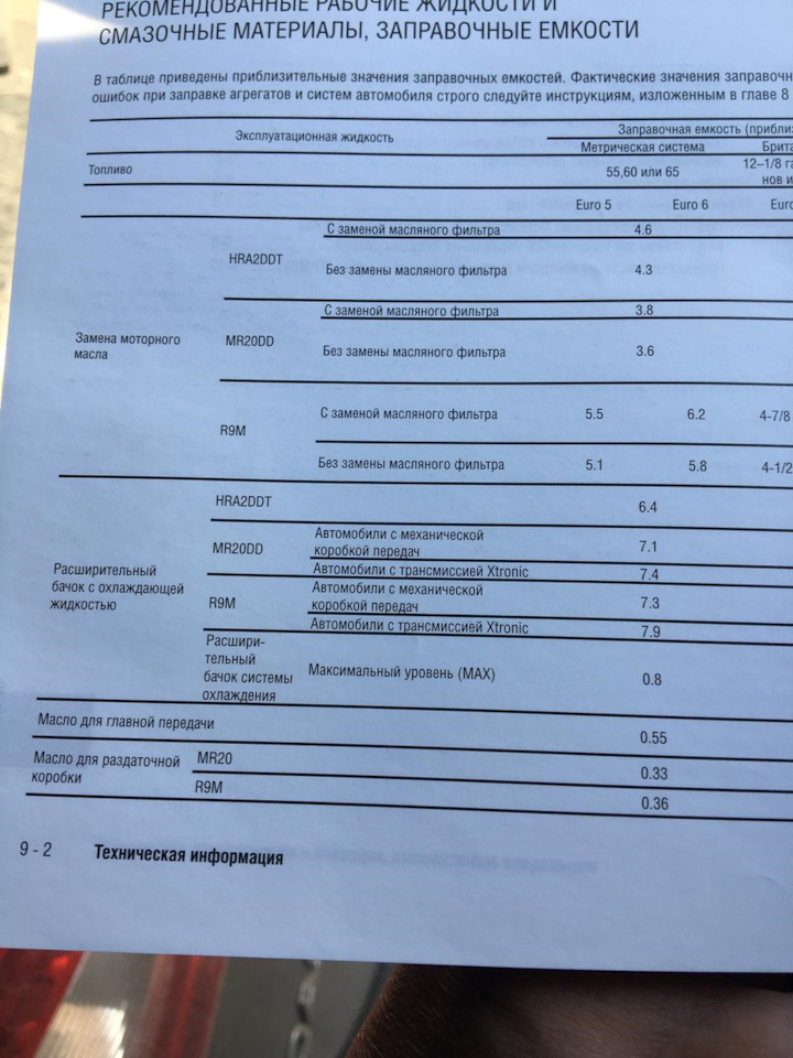

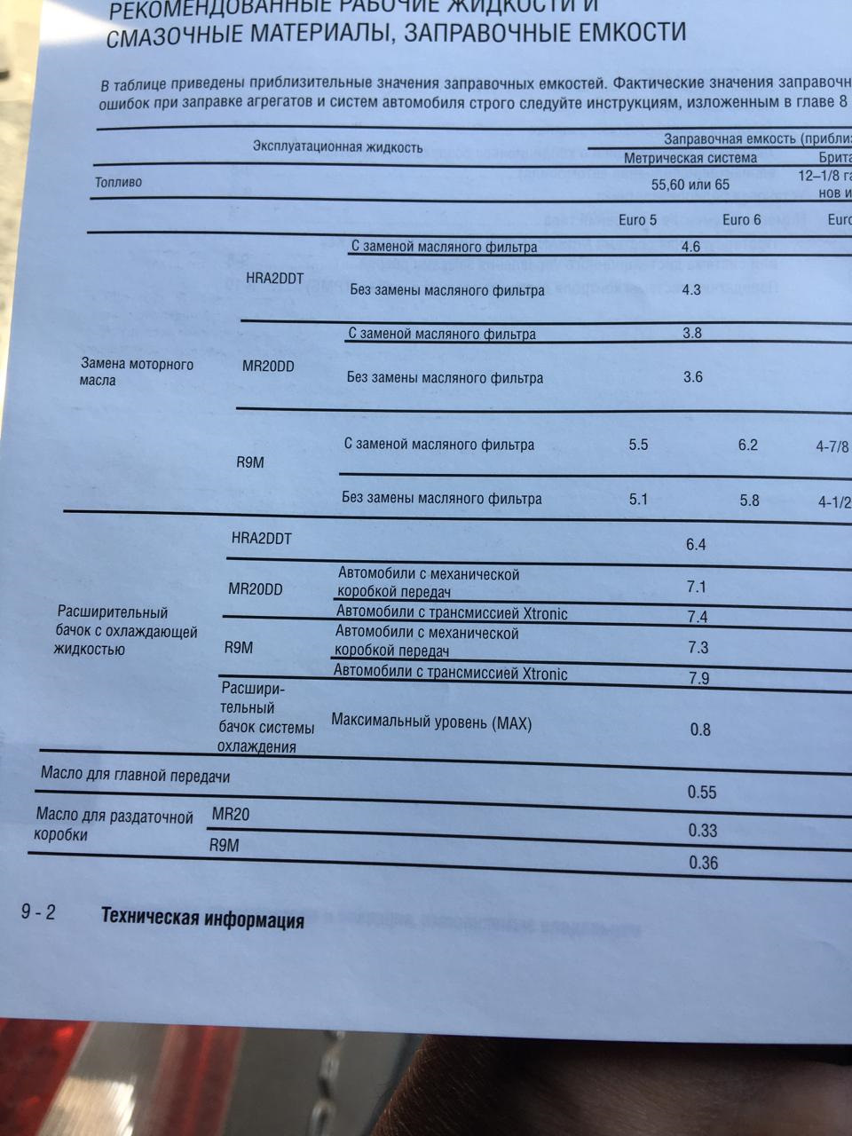

В соответствии с мануалом в систему охлаждения Nissan Qashqai залито на "сухую" 7.2 литра антифриза.
Поэтому при покупке антифриза учитывайте объемы, литры и килограммы.
По информации из сети слить все 7.2 литра из системы охлаждения не удается — сливаемые объемы варьируются у всех по-разному — от 4 до 6 литров.

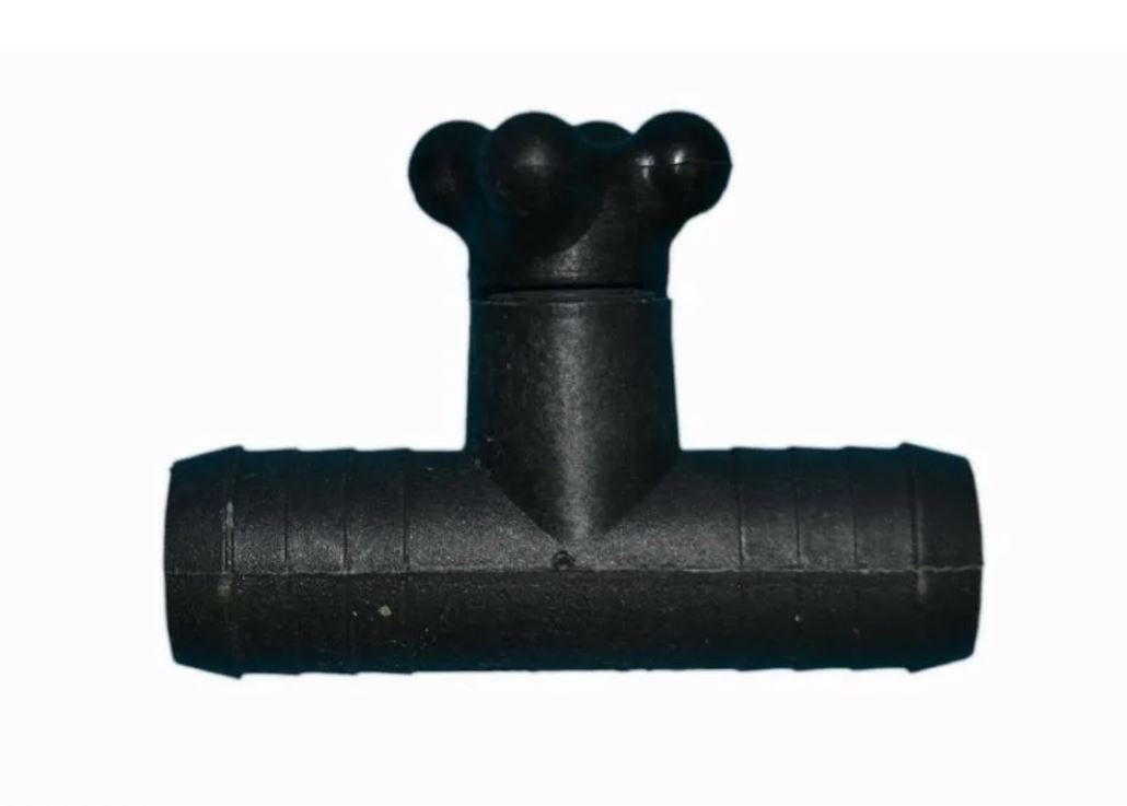

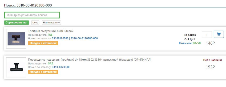

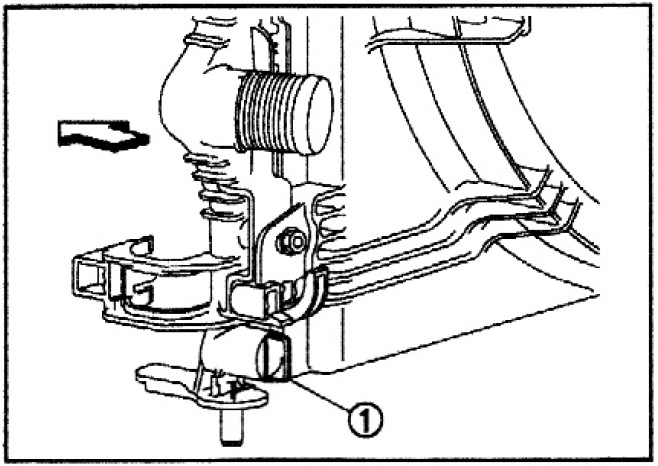

В нижнем левом углу радиатора в районе нижнего патрубка есть пластиковая заглушка — ее поворачиваем и вытягиваем.
Из радиатора сливается где-то 4-5 литров антифриза. Я пробовал делать наддув насосом через изготовленную из куска резины пробку со вставленным в нее шлангом для расширительного бачка, качал руками за все патрубки. Слилось где-то больше 4 литров точно.

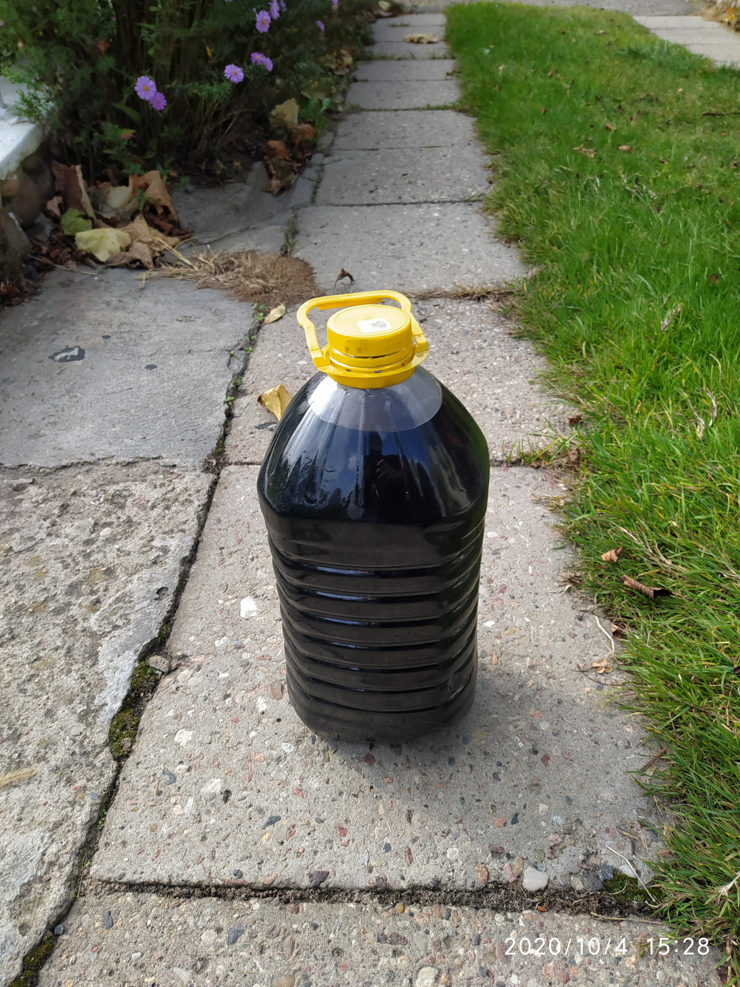

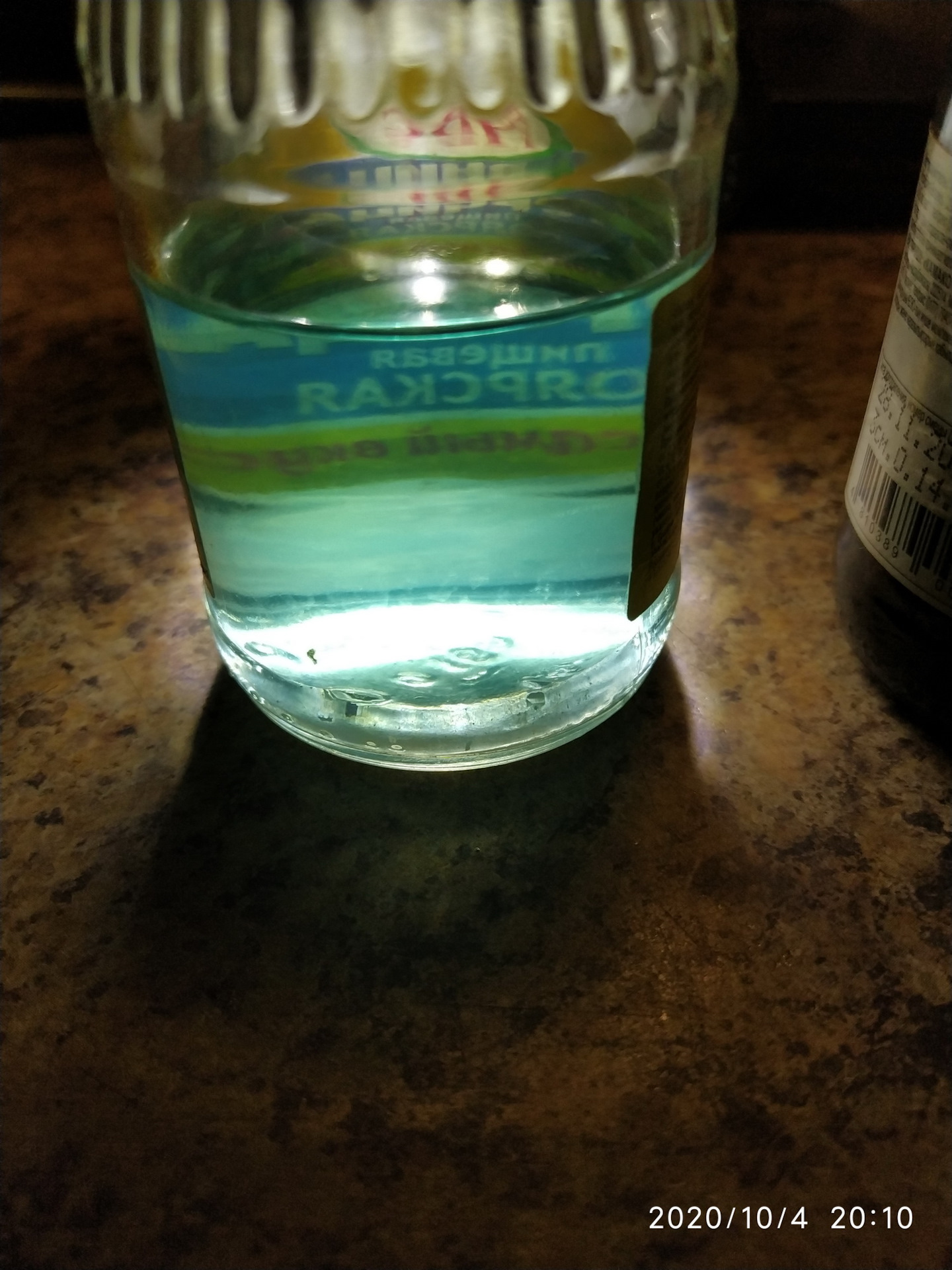

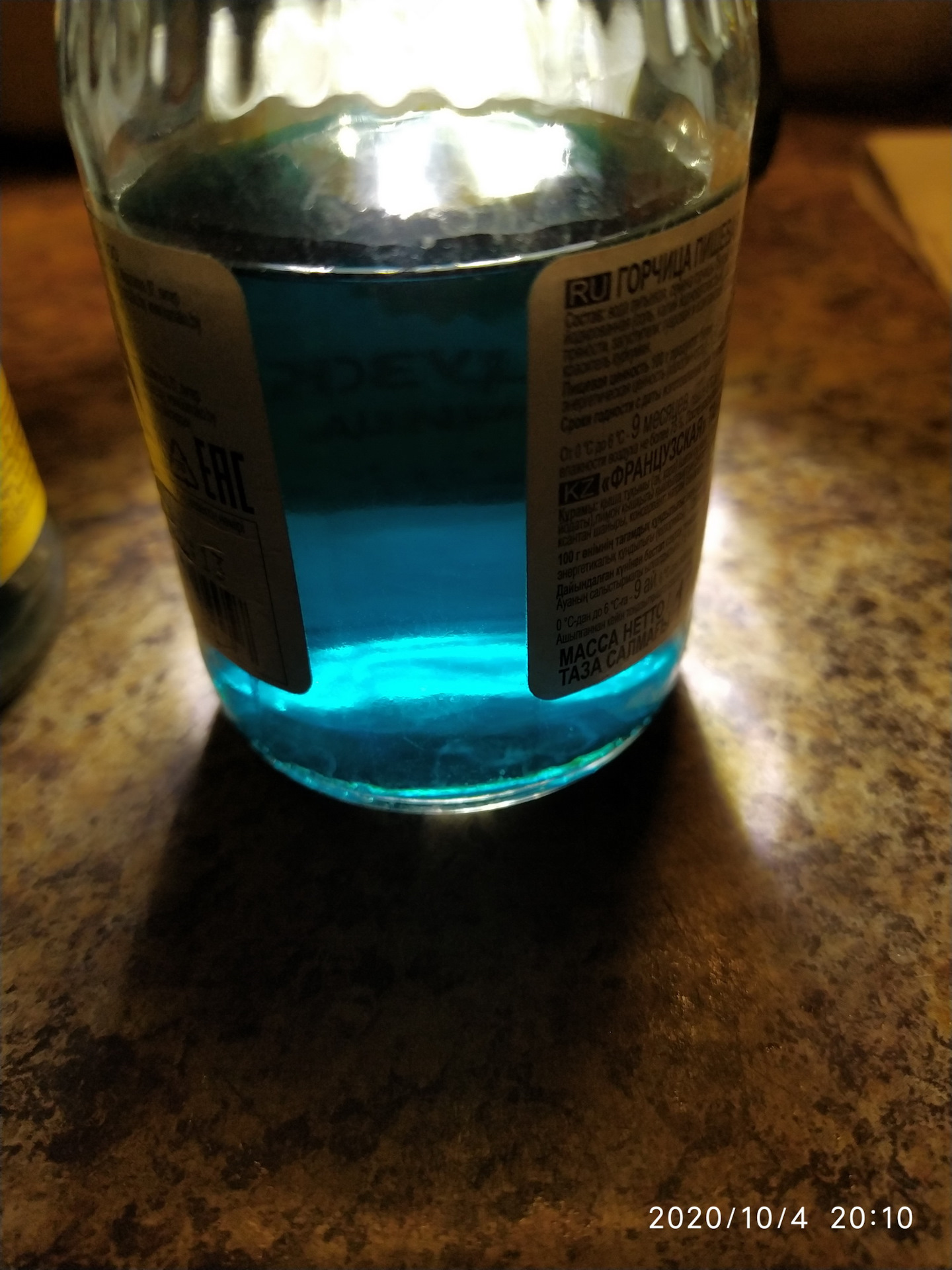

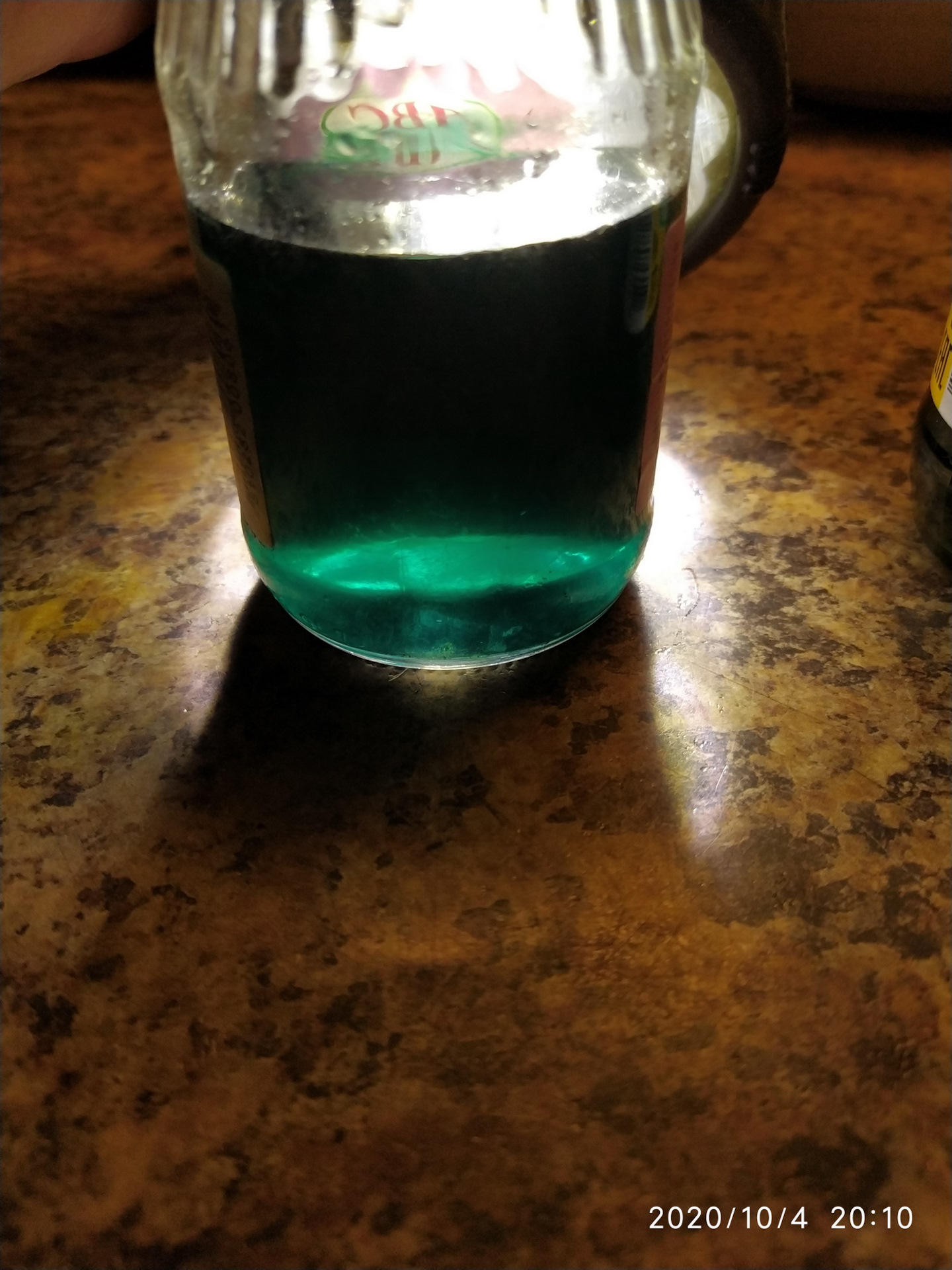

Слитая жидкость имела приблизительно такой цвет (для последующих сравнений):
На дне емкости для слива, к сожалению, в небольшом количестве присутствовал некий осадок, напоминающий не то ржавчину, не то песок, не то просто грязь.

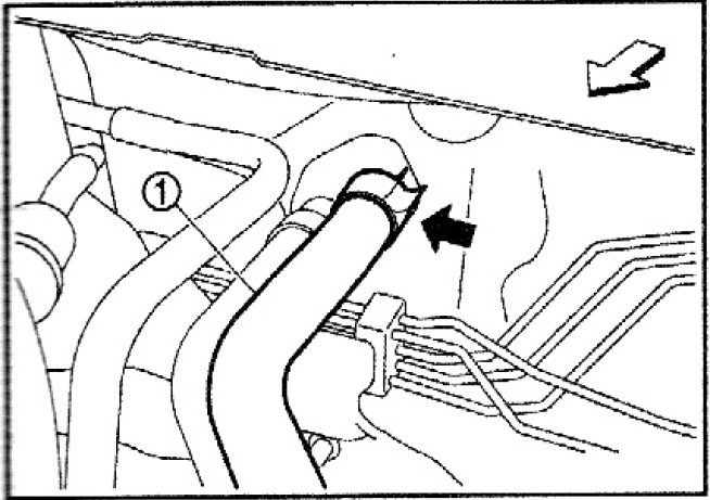

После окончания слива снимаем верхний левый патрубок отопителя салона и выводим его чутка вверх на уровне расширительного бачка.
Заливаем деионизированную воду в расширительный бачок с небольшой скоростью до тех пор, пока вода не появится из патрубка на отопитель салона.
Одеваем патрубок назад на радиатор отопителя (зажим я пока на место не ставил).

Для сравнения, новый антифриз в тех же условиях освещения имеет вот такой цвет:

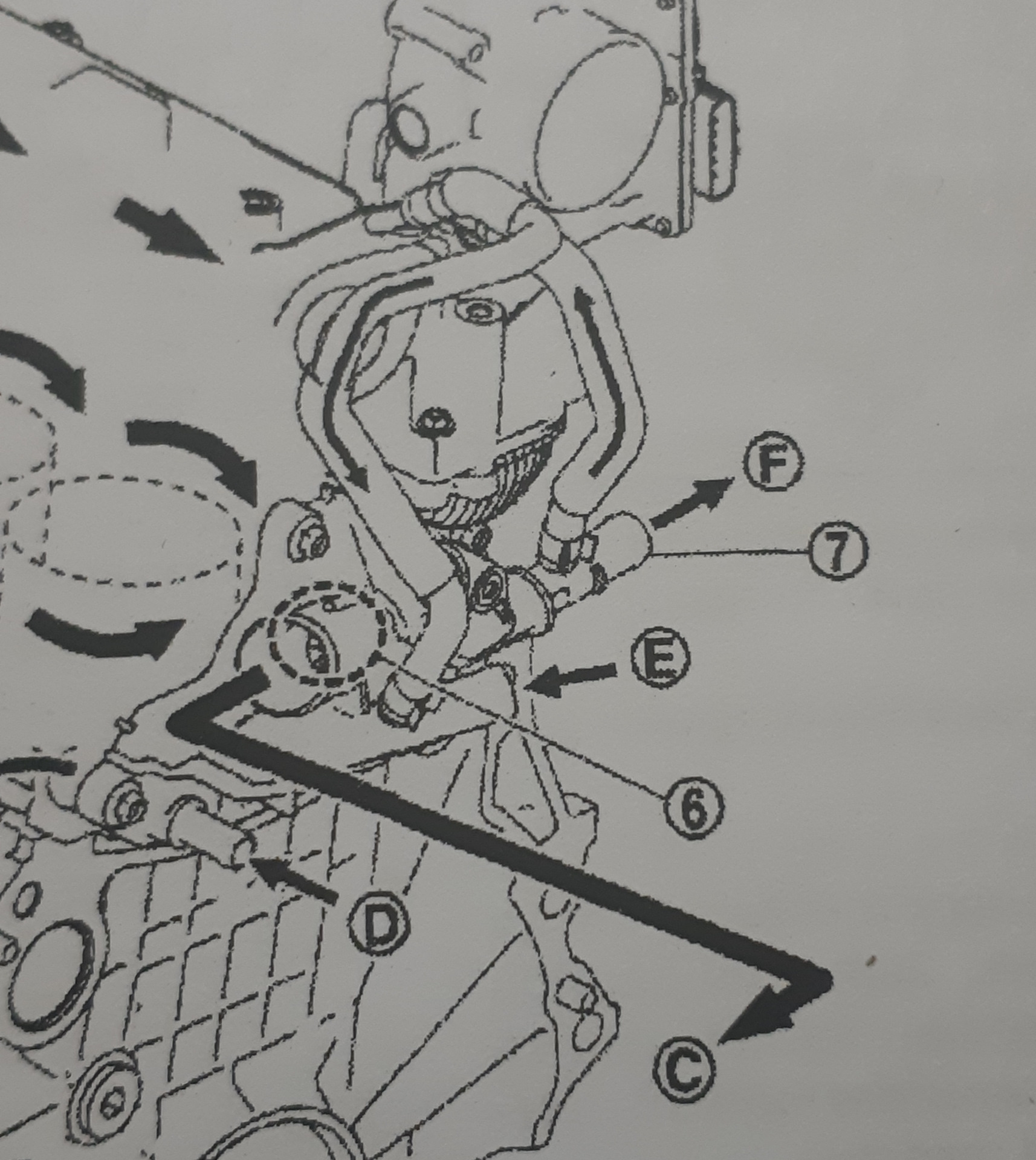

В районе блока ABS на блоке двигателя со стороны к салону есть еще один болт на 14, назначение которого я не совсем понял (возможно тоже для слива или развоздушивания какого). Так вот, если открутить этот болт, то сливается еще немногим более полулитра охлаждающей жидкости. Этот болт я откручивал после последней промывки. Подлезть к болту сложно, но можно.

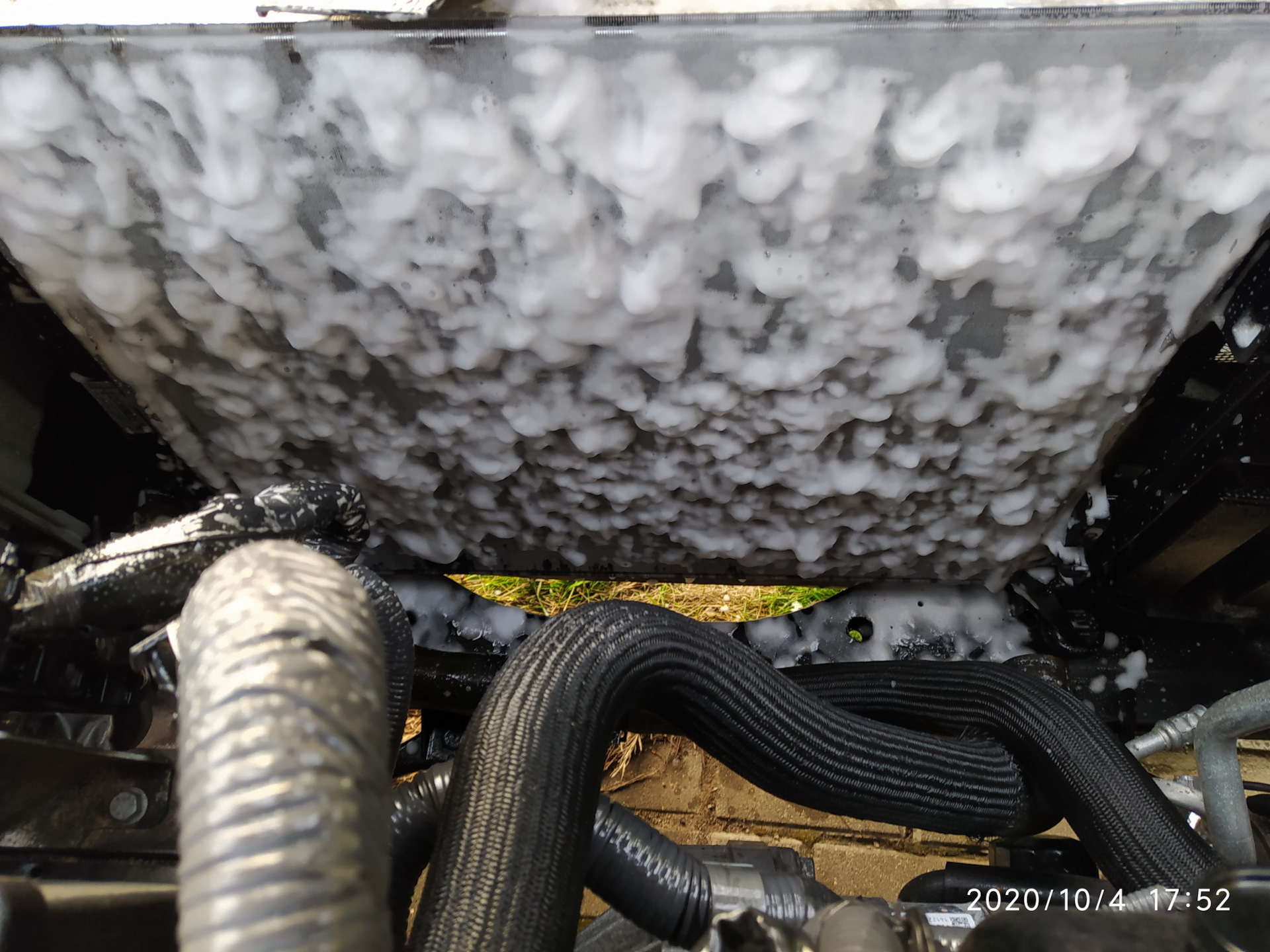

Используя триггер c сеточкой на носике (например, от очистителя салона Grass), разводим шампунь для бесконтактной мойки (я использовал соотношение 1:3) и запениванием оба радиатора (двигателя и кондиционера) с 4-х сторон.
Больше всего, конечно, грязи было на радиаторе кондиционера с наружной стороны. Пена стала практически темно-коричневой. Внутренняя сторона радиатора двигателя была относительной чистой. Между радиаторами грязи было тоже немало, но терпимо (при ремонте вентилятора двигателя я немного продувал радиаторы).
После выдержки пены 5-7 минут, смываем ее водой из шланга. Для создания напора и небольшого веера воды я использовал садовую насадку с разными режимами. Керхером не рискнул, так как, думаю, его давление погнет очень тоненькие пластинки между трубками радиаторов.
Радиаторы моем до тех пор, пока вода не перестанет пениться.

Увы, но по залитым объёмам не узнать, сколько там осталось не слитого. Для этого нужно знать концентрацию у получившейся ОЖ.
Почему?
В моем варианте: объем сухой заливки — 7.1л. Я залил 5л (готового)+1л (концентрата)=6л. Значит в системе оставалось 7.1-6=1.1л воды.
в том то и дело, что подвергается сомнению объём сухой заливки. 7.1 там, или плюс 0.8 (7,9)
Это можно узнать у тех, кто капиталил движок.
С месяц назад встречал вроде пост, что уже кто-то делал капиталку на Кашкае. Надо искать — можно было бы спросить.

Обратил я своё внимание вот ещё на какой момент. Зачем-то отдельно упомянут объём антифриза в расширительном бачке(0,8) до уровня max. И не написано, в том числе или плюсом к объёму в двигателе.
Судя по залитым мной объемам антифриза, получается, что объем расширительного бачка включен в общий объем антифриза.

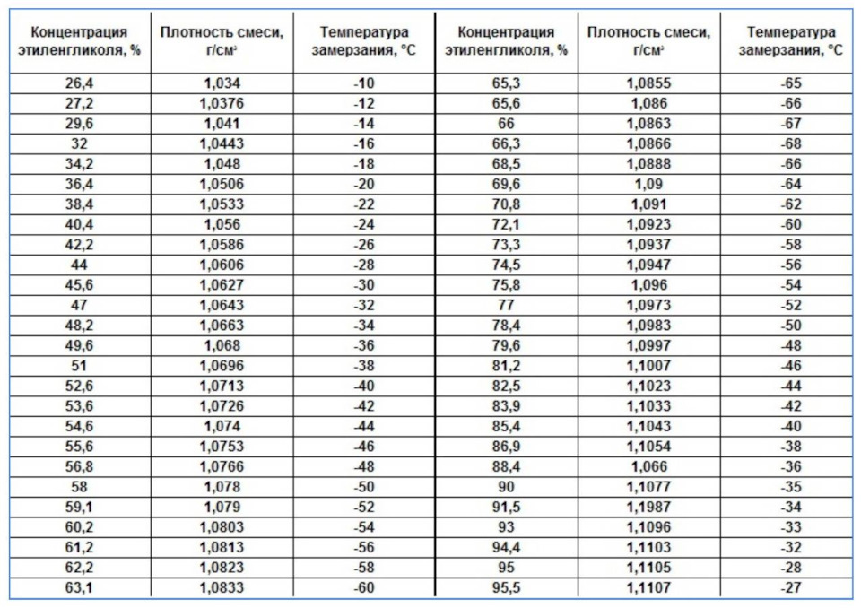

А в вашем варианте. Если концентрата 3л и воды 3.4л, то это получается соотношение 1:1.13.
При разбавлении 1:1 температура в районе -40…-38, при разбавлении 1:1.5 — в районе -27.
Можно попробовать прикинуть, какая температура получится при 1:1.13.
Ну или воспользоваться рефрактометром (недавно прикупил себе для электролита, но в нем есть и антифриз).

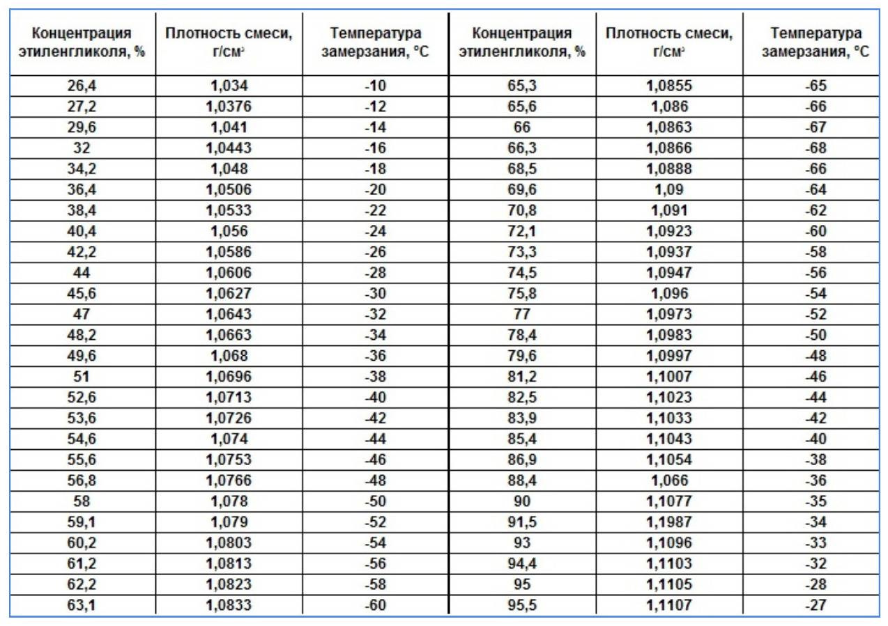

В мой 1,2 помещается 6,4 литра охлаждающей жидкости. Если разбавить три литра концентрата с тремя литрами воды получится шесть. Где бы узнать, как повлияют на температуру дополнительные 400 миллилитров воды? Искал в Сети калькулятор разбавления антифриза, но не смог найти. Или все же придется брать четвертую бутылку концентрата. В вашем случае «лишние» 200 миллилитров. Не задумывались, как они повлияли на результат?
3л концентрата и 3.4л воды — это получается, 46.87% этиленгликоля в растворе.
Смотрим по таблице:

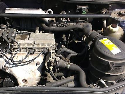

Сейчас борюсь с воздухом в системе, журчит в печке адски при перегазовке, пробовал верхний патрубок снять с печки, но у меня начинает лится не из шланга а из радиатора…
Но у меня то дизель, может там другая система
По дизелю не знаю. В бензинке все норм, когда так меняешь антифриз.

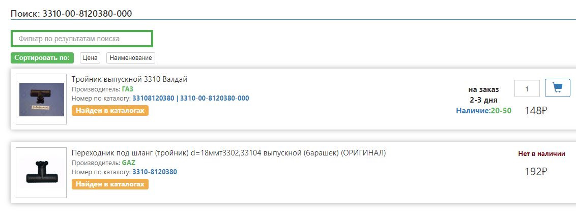

А если в линию печки вколхозить от газели развоздушник. Хотя… а нафик надо… За шесть лет не было необходимости в его наличии. Да, там наверно и места особо то нет.
Честно?! — Не вижу смысла.
Медленно подбираюсь к 90к пробега. Заказал жижу. Но вот задумался над вопросом процедуры заполнения и развоздушивания. У меня в Рено был специальный развоздушник. Кажется, чего уж проще. Открутил и смотри — завоздушено или нет.
На фото он в центре…
Так вроде, как я понял, если заливать так, как описано в посте, сняв шланг печки, завоздушивания не происходит. Ну, конечно, потом прогреть движок до открытия термостата и потом выставить уровень в бачке.
Процедура то понятная. Просто сам принцип . Странно, копеечная вещь и доработка. Хотя япошки очень рациональные, ничего лишнего не делают.
Iglooby
Смотрю на эту схемку. шланг к дроссельной заслонке и тоньше и "выше". Надо в натуре глянуть. Можно к этой линии свой вакуумный отсос подсоединить.
Если это более высокая точка и обогрев заслонки включен в малый круг, то вполне себе вариант для заливки и развоздушивания.

Наконец-то решил и я поменял антифриз — но так и не вытянул пробку снизу радиатора: повернул против часовой на 90 градусов (далее не крутится), тянул — тянул из ямы, но так и не вытянул ((((. Подскажите, пожалуйста, как ее вытянуть?
Честно признаюсь, дело было 5 лет назад, сейчас и не вспомню. Но вроде никаких проблем не было с этой пробкой. В инструкции особо ничего не расписано (посмотрел), как ее извлекать — написано "поверните и извлеките заглушку". Пробуйте может как-то покачивая ее достать. Поверните туда сюда пару раз.

У меня с заказом антифриза вышла целая история. Сначала я заказал 5 литров в предположении, что это концентрат — так было указано в каталоге поставщика. Думал хватит и еще останется. Даже на 1 литр остатка друг глаз положил ))) А по факту вышло, что это уже разведенный антифриз, а концентрат идет только в упаковке 1л. По итогу, простые подсчеты стоимости привели к тому, что стоимость антифриза Nissan (5л+1л) равна 10кг Coolstream! Т.е. можно неплохо сэкономить без проигрыша качества, так как оба антифриза: и Ниссан, и Coolstream делаются из сырья фирмы Arteco.
Отличная инструкция! Побольше бы таких! Чтобы убрать бяку из системы, можно поездить несколько дней с неодимовым магнитом в расширительном бачке, он всё на себя вытянет.
Спасибо!
А вот это прикольно, насчет магнита, — знал бы, попробовал провести эксперимент! ))
RiderJ
А его не будет там колбасить при езде об стенки бачка изнутри? На кашкай J10 довольно часто бывает, что лопаются по шву у пользователей.
По идее он прилипнет ко дну, но я не пробовал.

Замеряют плотность, прибор размером с маркер. Я купил за 800 рублей.
Спасибо!
Почему-то так и подумалось.
easonnov
Можно обычным ареометром мерить.
Извинюсь Там в приборе два контакта Значит он не плотность а электропроводность замеряет
Наверное, как и с тормозной. Как писал Victor-YLN для тормозной, "плюсовой щуп на + аккумулятора, — в жидкость в бачке. Устанавливается режим измерения постоянного напряжения, у меня старая жидкость показывала 3,5 вольт, новая после замены 2,1 вольт."
easonnov
Да, замеряют температуру кристаллизации
