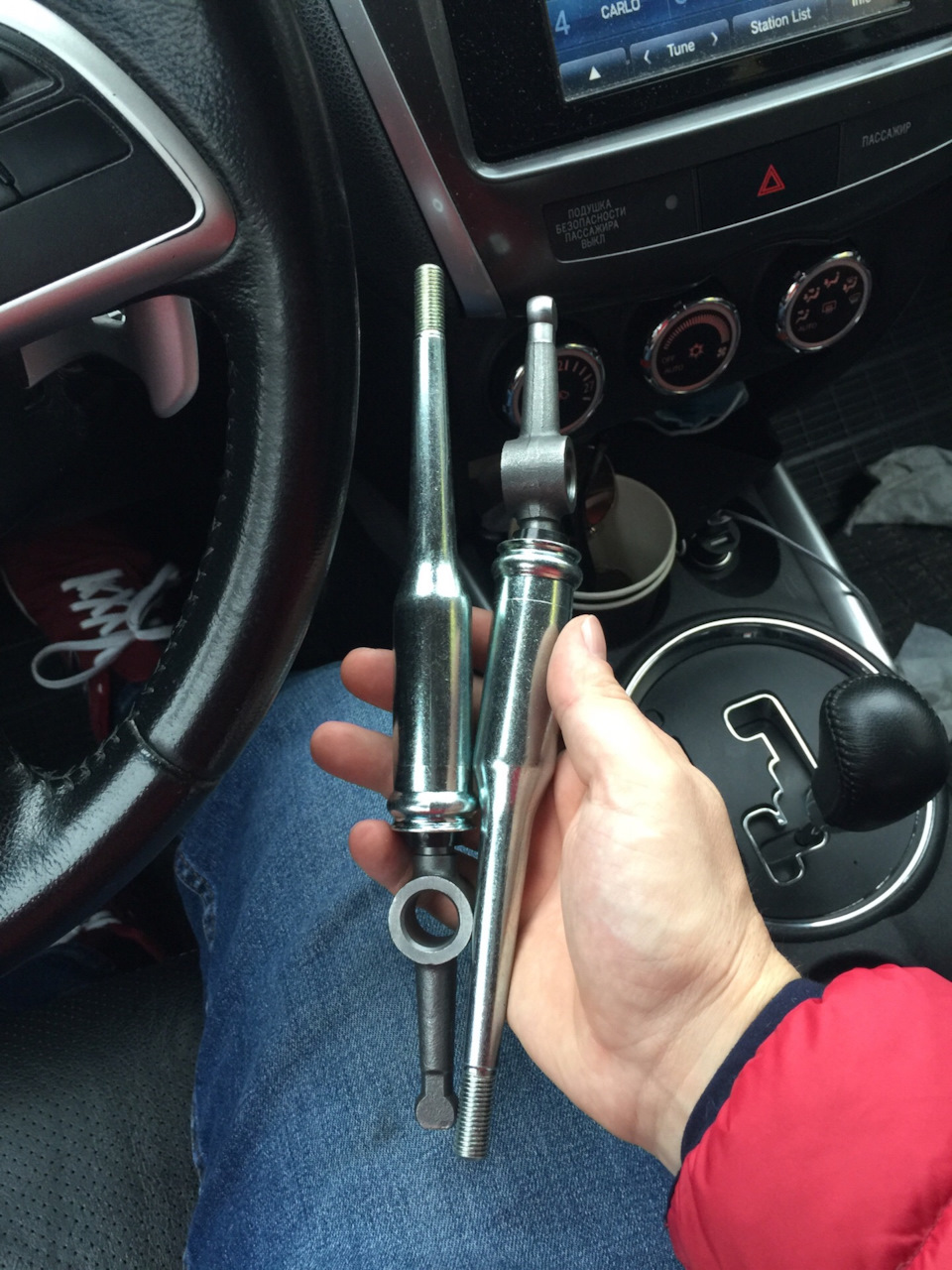

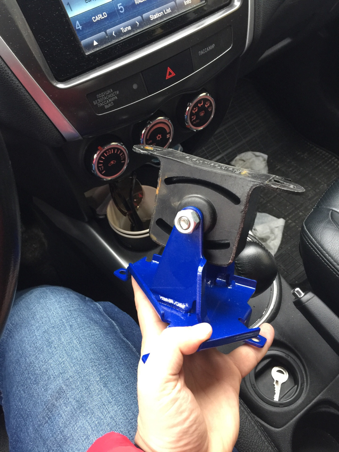

Пока в ожидание изготовления стеклопластиковой крышки багажника… докупаю всякие мелочи для окончательной сборки машины. Сегодня докупил 3-ю опору для раздатки (1442,39 руб.) и антивибрационные рычаги для раздатки (1451,12 руб.).
Естественно еще взял сразу новые оси/втулки/шайбы и прочее…

3-Тью опору не ставил, а вот новую раздатку + виброгаситель + бесшумные рычаги и вуаля, еду как на классике :) до этого бесшумные рычаги стояли на старой раздатке, шум был :) поэтому делаю вывод, если раздатка с какими то неисправностями, то рычаги не помогут :)
Вообще эти рычаги правильно называются — тихие. После установки этих рычагов не слышен "прросячий визг"
раздатки. А на счет вибрации — думаю врядли. У меня просто вибрации нет, по этому ничего точного не скажу по этому вопросу.
Рычаги +
а вот на счет третьей опоры не однозначно. После установки может появиться, назову его так, потому что по другому не придумал, вибро-гудеж)))
Появляется он после 80-90 км/ч.
Разве помогают рычаги эти? Друг ставил толку 0
В моем случае ситуация другая: мои рычаги погнуты вандальным так сказать образом ))) и все втулки изношены и вообще жесть с ними. Соответственно был выбор: купить оригинал новые или купить такие «антивибрационные» новые. Выбрал второе.

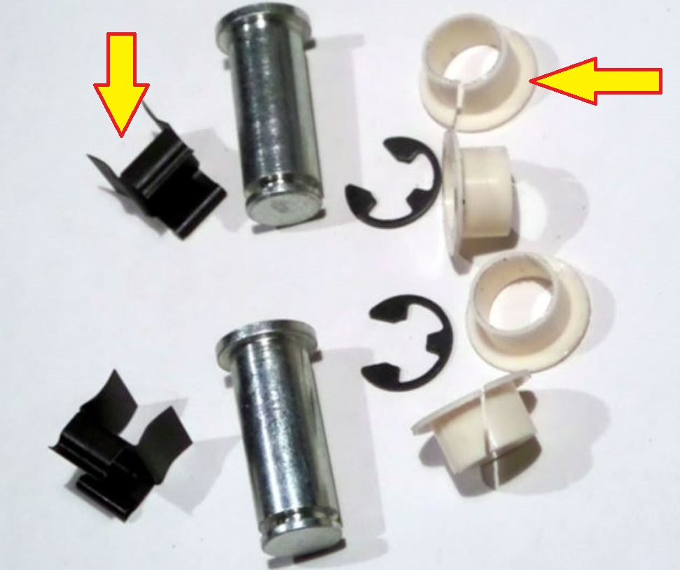

И я ещё рар обращаю внимание, что помогает не от вибрации рычагов и звона или дребезга, из-за изношеных втулок или сломаных пружинок (см. фото), а от звука вращающихся шестеренок, который передается в салон через рычаги.
У меня новая машина, ничего не вибрирует и гремит и не бряекает, в салоне достаточно тихо, и я не понимаю тех, кто говорит, что сделали шумку и теперь в машине тихо и можно разговаривать не напрягая слух. А вот этот высокий звук от раздатки, его еще называют поросячим визгом, который меняет свою частоту взависисости от скорости доставал конкретно. После установки ручек стало тихо.
