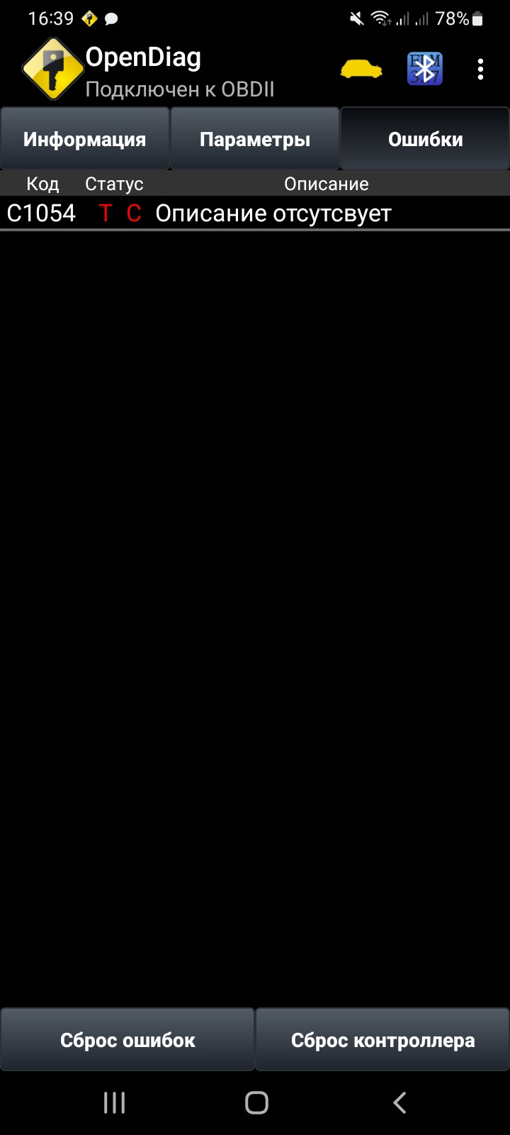

Подъехал на парковку, вывернуль руль до упора влево, включаю заднюю и давай снова (по запарке) резко крутить руль влево. Слышу резкий удар в рулевой, загорается ошибка ЭУР на приборке, руль стал очень тугой. Я сначала подумал что что-то там сломал и руль вообще заклинило.

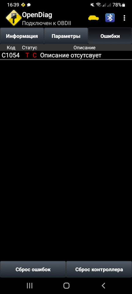

Ездил несколько дней с нерабочим усилителем. По изучал эту проблему в интернете, считал ошибку С1054 — Двигатель, обрыв фазных обмоток. Практически вся информация в интернете сводилась к силовому предохранителю на 50А в блоке силовых предохранителей под капотом. Полез я под капот, вытащил предохранитель, с ним всё в порядке. Тут я начал колдовать с предохранителем и сбрасывать (через Опендиаг) ошибку, при этом пританцовывая с бубном вокруг машины. Не знаю что в тот раз помогло конкретно, танцы с бубном или вытаскивание и вставка предохранителя на место раз по двадцать и такое же количество сбрасывания ошибки, но усилитель заработал. Счастью не было предела. Новый усилитель стоит очень недешево.
Проездил после этого восемь месяцев. Приехал, в очередной раз, на ту же самую парковку, на то же самое место и ситуация повторилась. В этот раз предыдущий метод лечения не помог. Даже танцы с бубном не помогли.

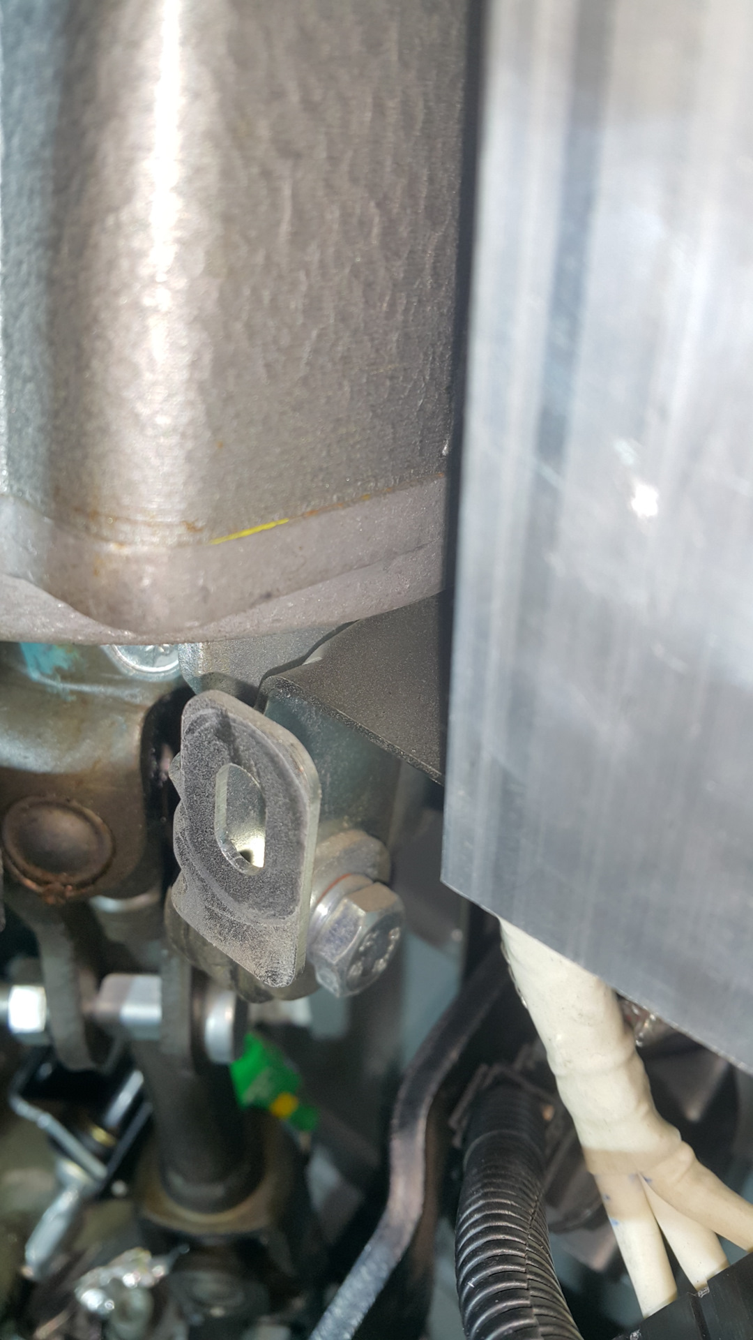

Итак надо добраться до блока управления ЭУР. Снимаем кожух блока предохранителей и кожух рулевой колонки.
Чтобы снять блок управления, надо открутить болт в нижней части блока, на рулевой колонке, ближе к педалям.
Затем, чтобы добраться до передних винтов крепления блока управления, необходимо разобрать механизм регулировки угла наклона руля.
После того как открутили блок управления электроусилителя, надо его повернуть и открутить пластиковую крышку на задней его части. Под этой крышкой находится два разъема, один из которых нам и нужен. Крышка держится на двух винтах Torx t10.
После того как зачистил контакты, подсоединил все разъемы на место, проверил. Всё заработало и я снова стал счастлив.

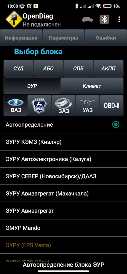

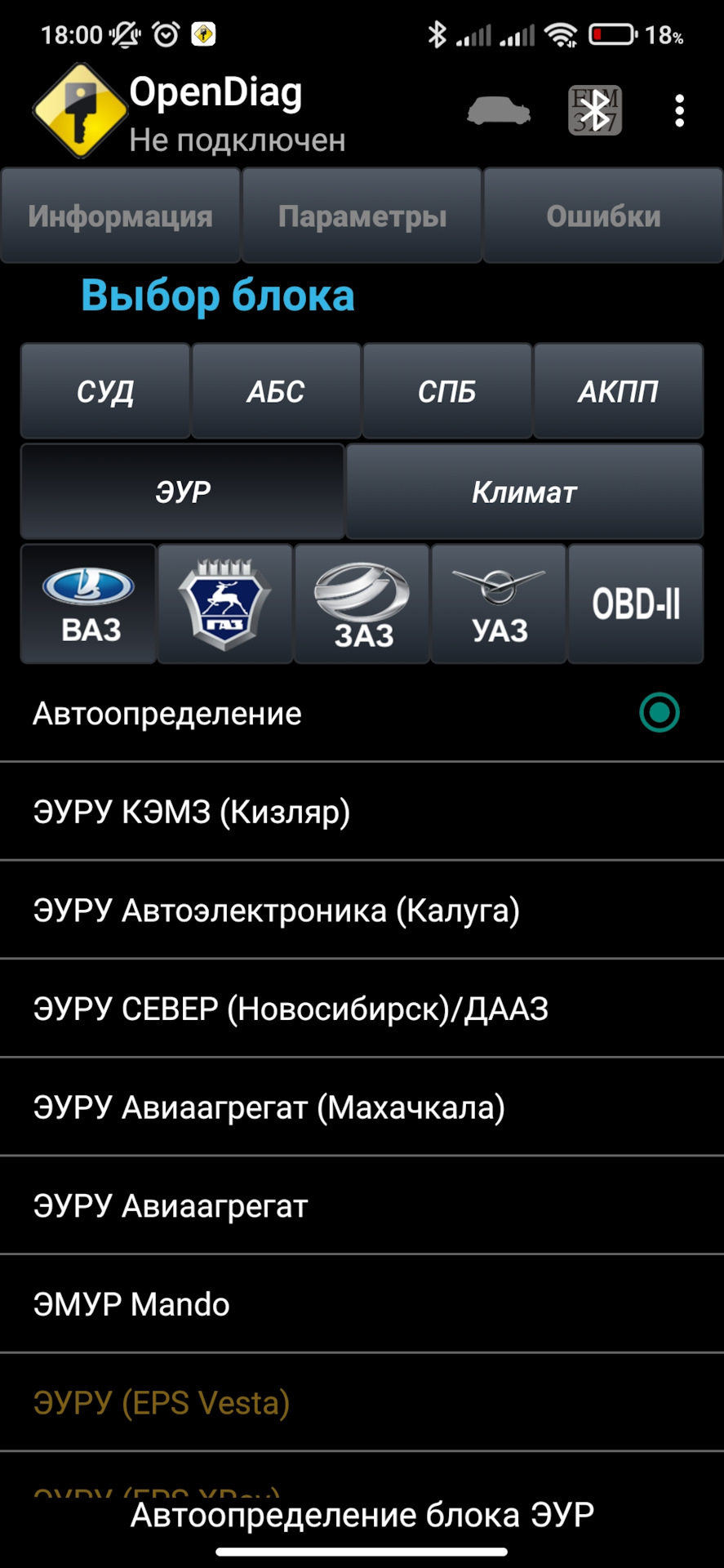

Как считать ошибки?
Через ELM 327. Программа ОпенДиаг.
У меня бк штат х1 стоит нихрена невидит, получается только ошибки двигателя видит
Штат только контроллер ЭБУ читает.
profy55
У меня руль не видит через опен диаг, что подскажешь?
В Опендиаге какой блок выбирал? Или ставил автоопределение блока ЭУР?
Может вручную блоки повыбирать? Какая машина? Какого года?
Прибора 2009
Бывает сам Опендиаг не хочет переключаться с одного блока на другой. Попробовать выключить включить приложение, выбрать блок ЭУР в ручную.
Хорошо, спасибо
