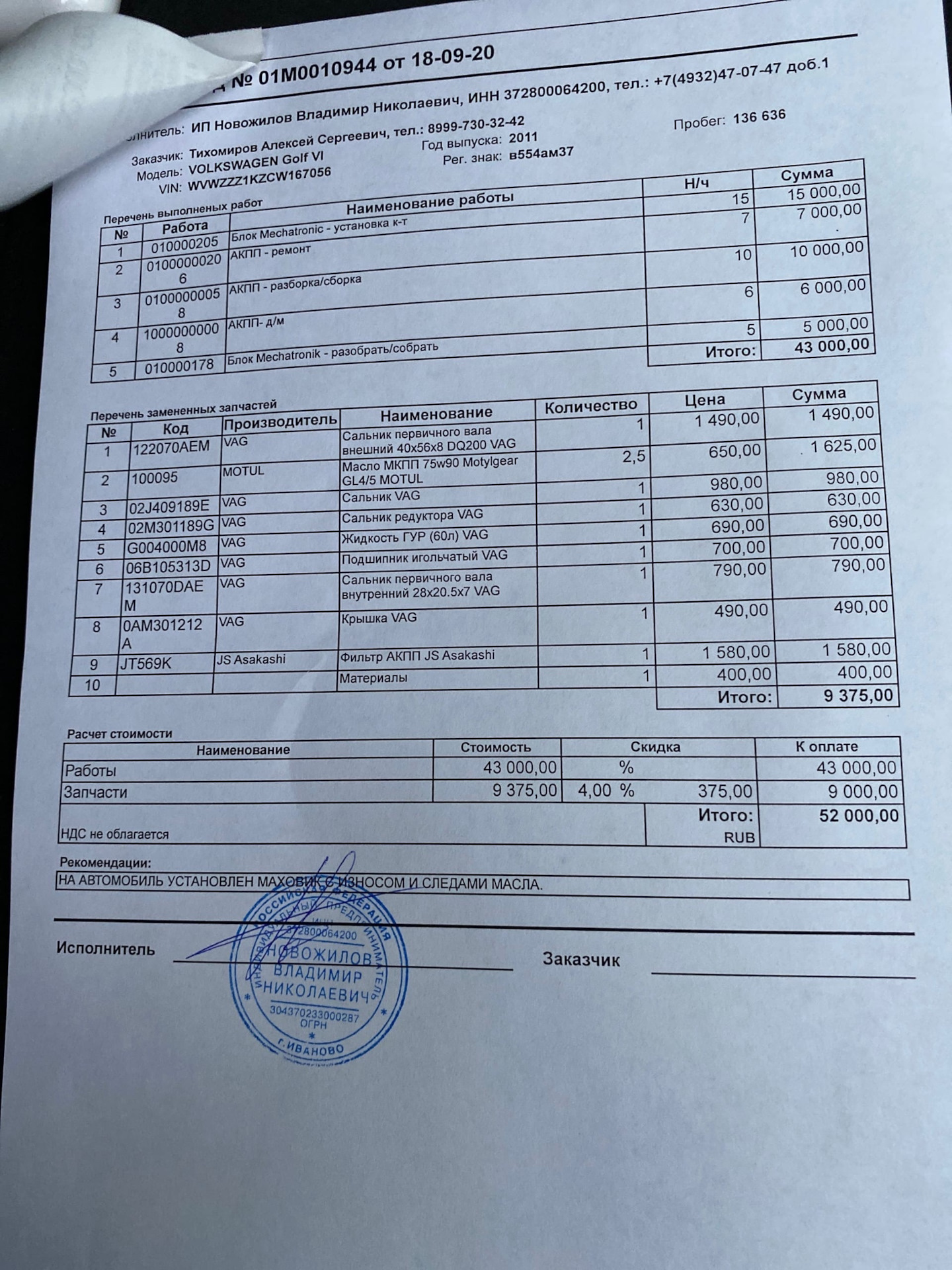

Вот и вылечил я свой корбас.Что было: трещина в гидроблоке, развалилась вилка, заклинил маховик.Теперь еду вообще передач не чувствую.
Я года 4 назад менял вилку. Делал у дилера. За все отдал 32000р. Оплачивала контора. Список был как у тебяТолько болтов заменили туеву хучу))). Дилер меняет все болты при разборе коробки.
А где вилка то? В заказ-наряде про нее ни слова. А видимо под словом запчасти)))
Она в разделе "ремонт акпп" 7к
Это ты ещё легко отделался) я также попал на мехатрон, вилку и сцепу, суммарно 130к🙈
Сцепа у меня еще жива) если бы и её менять то я бы точно ставил либо новую коробку целиком, либо свап на dq250
Я тоже думал о свапе, но нужно было срочно машину отремонтировать
