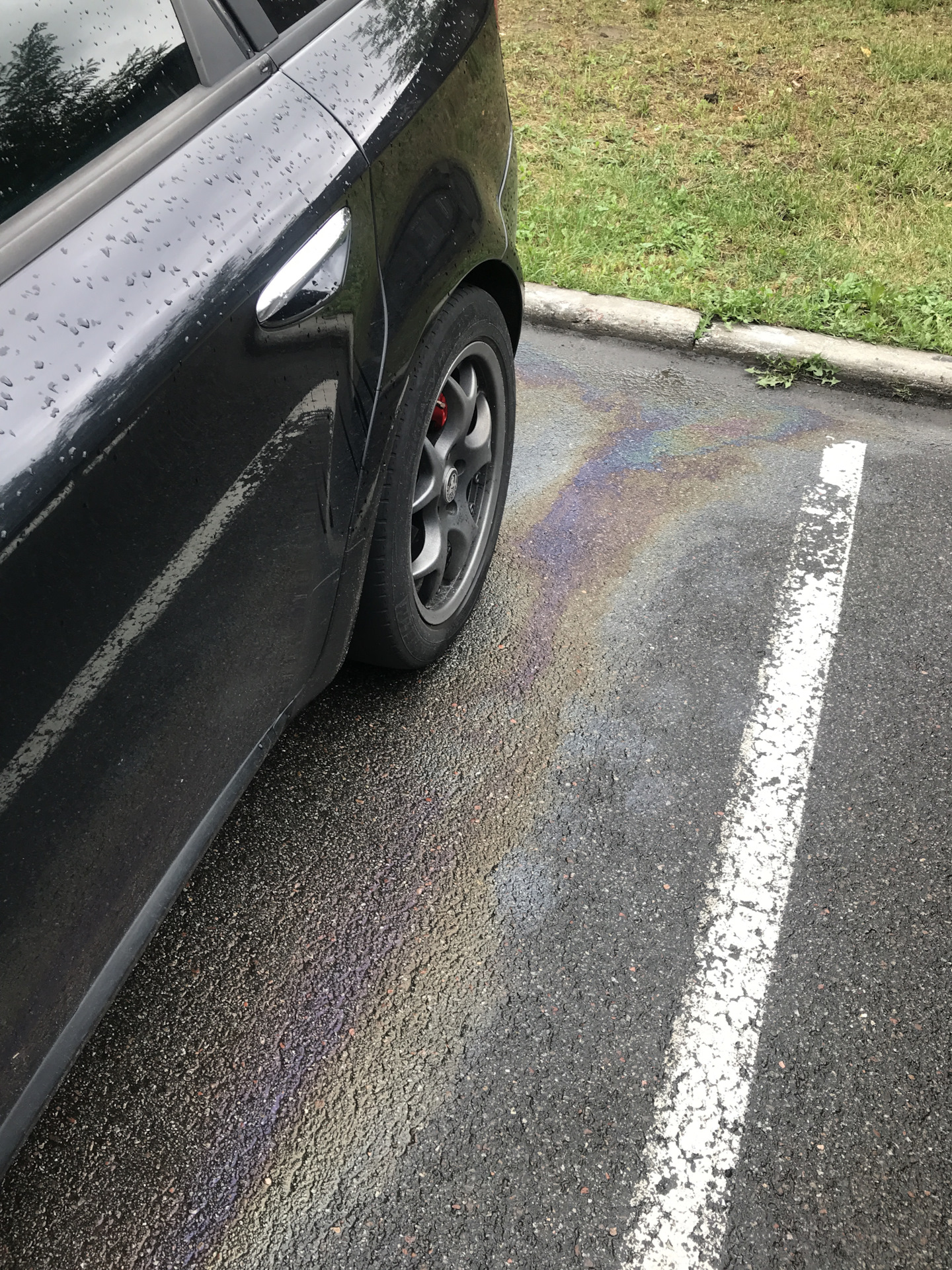

Купил с ссущим радиатором системы смазки, владелец говорит что уже паяли, но трещина пошла дальше. Хм.
Пока езжу, доливая масло которое делает ноги через этот самый кулёк. На разборке озвучивают прайс за этого маленького засранца б.у. в 212 долларов, естественно мой ответ — нет. Думаю, снять, отмыть и отвезти в нормальную контору по восстановлению, или всё таки перейти на гоночный синий Китай. О гонках мне всё чаще и чаще кричит инстаграм, подкидывая рекламки и прошивке боевого вагона.

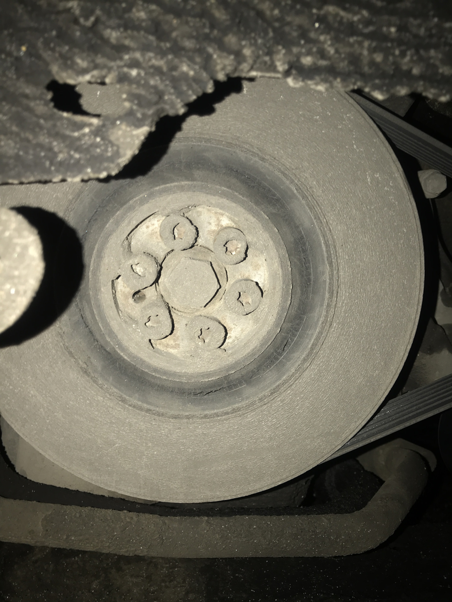

Заодно заглянул на шкив, который в 90% случаев уже вялый и да, он явно дубовый и просит отдать эстафету свежему наследнику. Явно из-за него присутствуют небольшие вибрации на руле при поворотах на месте и в принципе по кузову, т.к. не гасит колебания, а наоборот.

В процессе замена шкива, старый дубовый и уже порвал в нескольких местах. Собсна какая-то часть вибраций по логике должна уйти.
