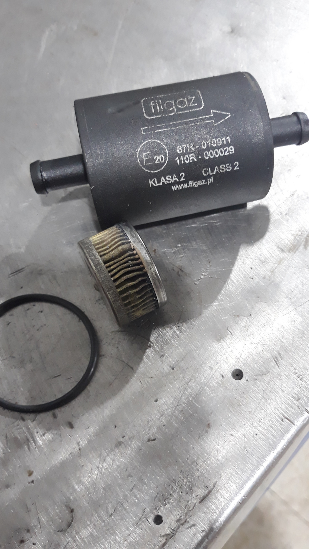

Запись для себя. А кому интересно, можно посмотреть состояние фильтра грубой очистки после 45 тыс км. За это время я его пару раз доставал, продувал и пылесосом выбирал из колодца пыль.
Замену фильтра грубой очистки рекомендуют каждые 45ткм, тонкой очистки каждые 15ткм.

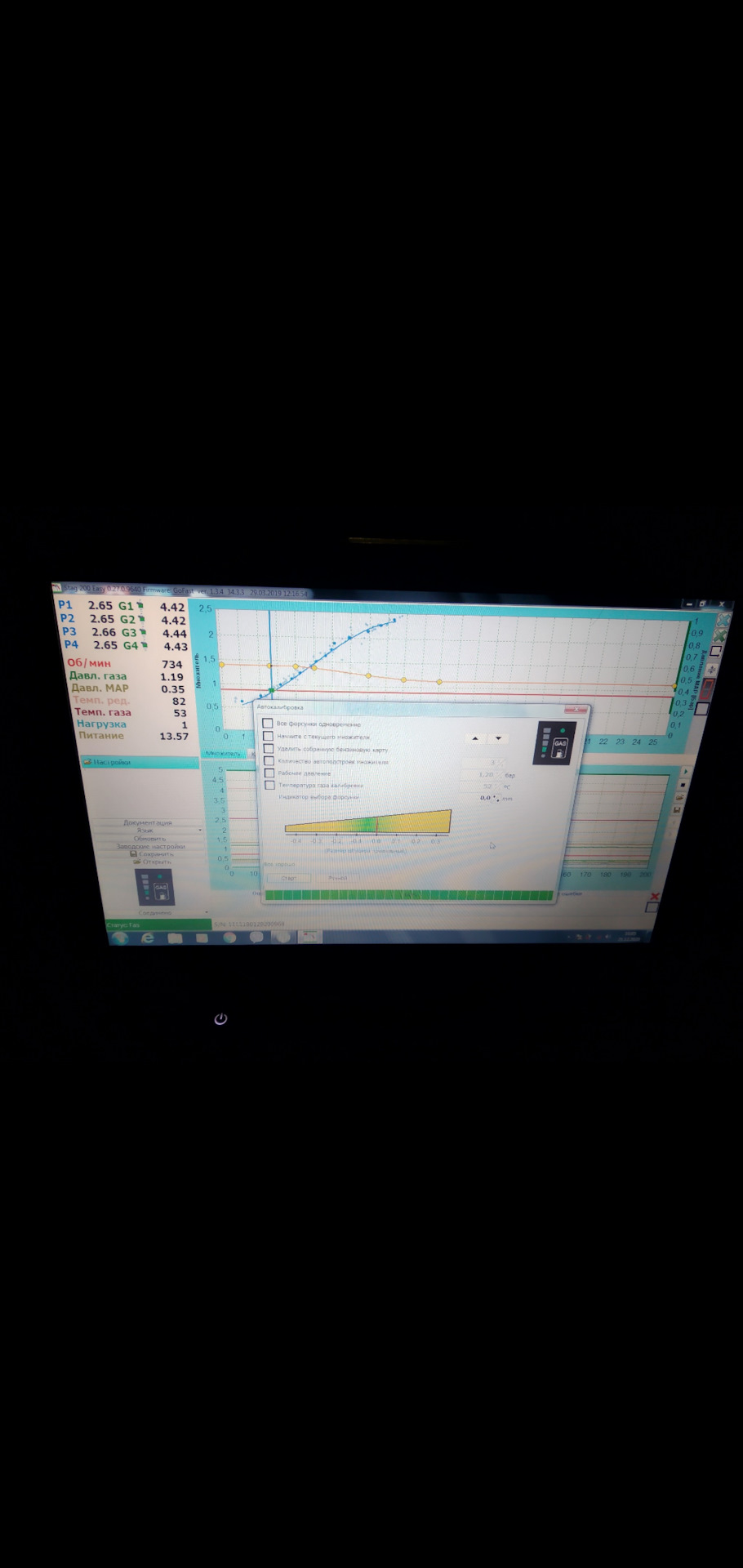

А сколько на газовой карте Map показывает ? У меня 0.33- 0.34. Зазоры замеряйте сами, не сложно, но спокойнее потом 😉.
А что за газовая карта Мар ?
Когда будете у газовщиков, сфотайте свои карты с их ноута или компа . А вообще газовщики если видят Мар свыше 0.4, то отправляют к мотористам искать причину, подсос, клапана и тд . По крайней мере я с таким сталкивался .
Ну я был у них, смотрели, сказали, всё в порядке.
Если всё в порядке, то и гуд . Профилактика ( замер клапанов ) ещё никому не навредил, тем более при разборе коллектора можно почистить акурратно дроссельный узел . А если свечи свежие, то снимая клапанную крышку их можно и не трогать .

А смысл его продувать если он стоит дешевле бутылки пива?
350р барыжат. )) но не в деньгах дело, а в отсутствии смысла менять его чаще. Давления хватало, грязь удерживает, не порван. А больше ничего от него не требуется. Зачем менять хорошее на новое? )) стружку пылесосом собрал, продул, проверил и обратно. Но сейчас, на 45ткм, как предписано, заменил, хотя и ещё походил бы. ))

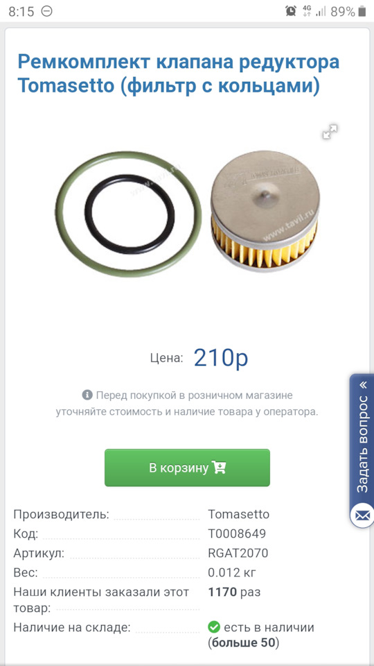

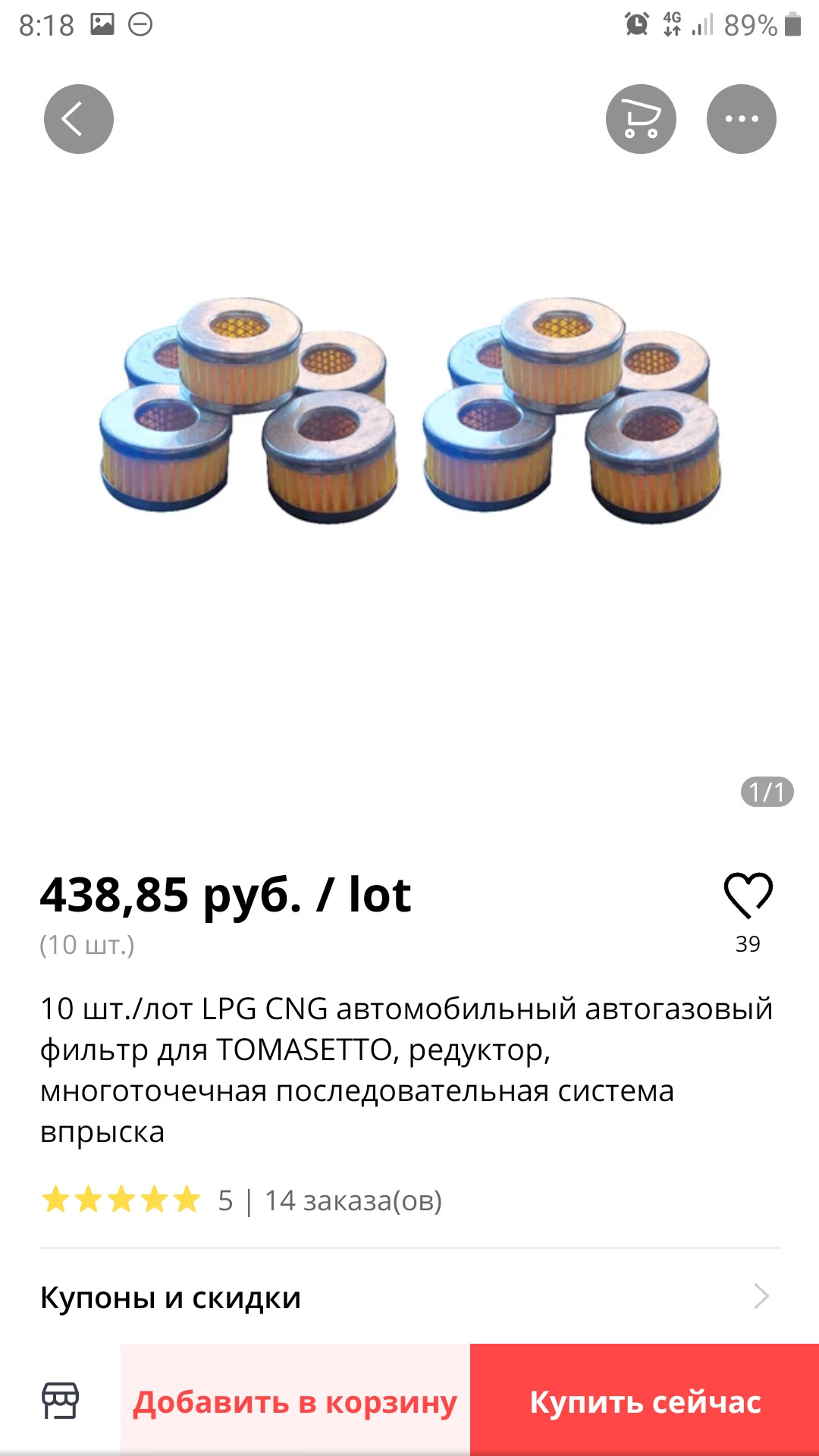

Я их меняю раз в 10000. Цена 20грн или 70 центов. Обычно вместе с машиной :) Но походу на ниссане поезжу чуть больше. Хотел рав4, покатался, круче конечно, но разницы в 5к баксов я не вижу.
У нас около $5. )) если заказывать, то $2.7. На али дёшево, но кто-то брал, говорят качество плохое и размеры чуть не те.

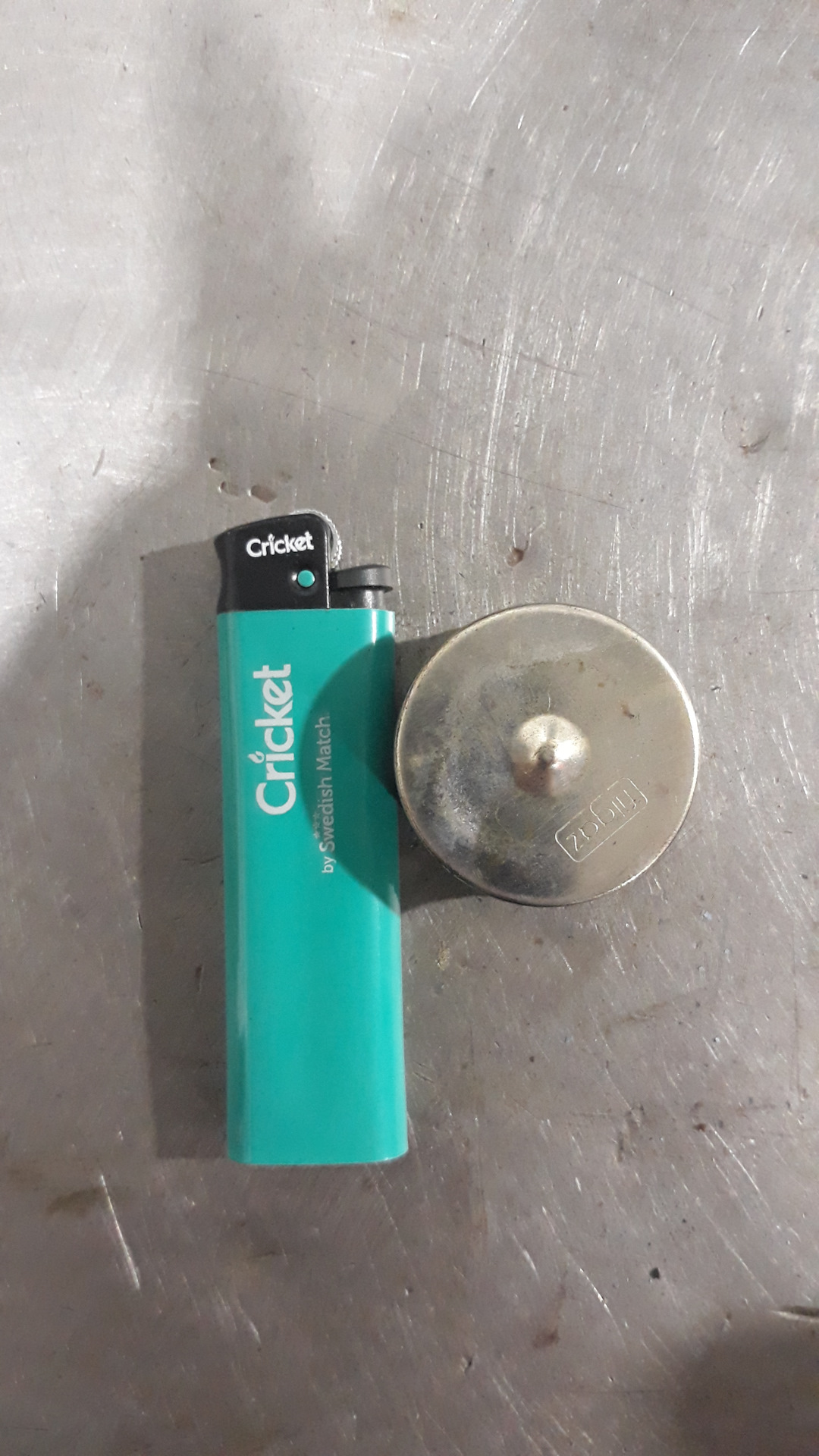

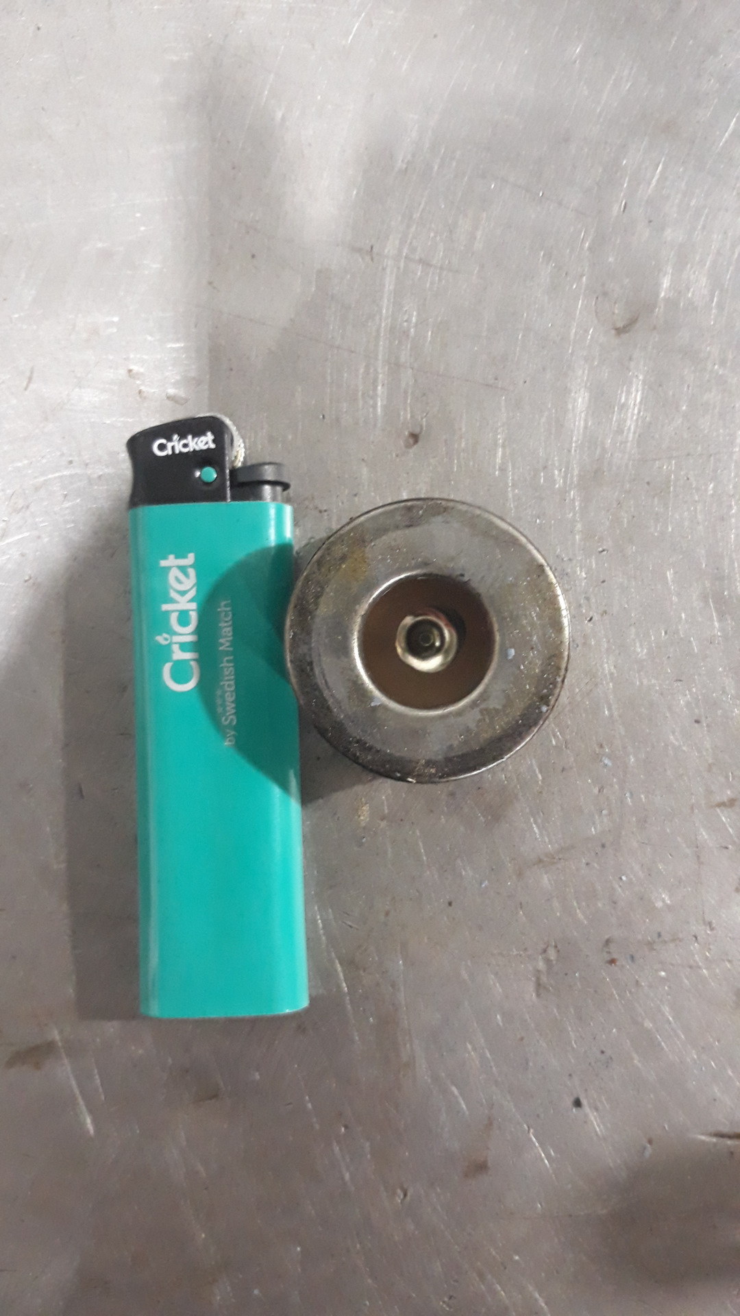

Жёлтенький фильтр это с чего? размеры есть? Мне на компрессор надо)). Вроде похож, но размеры не понятны.
На редукторе стоИт. Размеров не знаю, к сожалению. Говорю газовщику, дайте фильтры, оба, он выносит. Если нужен только тонкой очистки, так и говорю.
