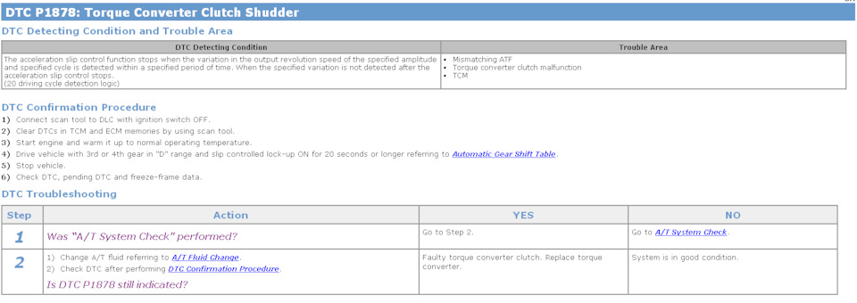

Немного напомню. Во время движения в пределах городских скоростей переодически возникала вибрация и кратковременная, и более длинная, но какой-либо зависимости не выявлял. Со временем вибрация стала возникать чаще и ощущаться сильнее. Приехав в сервис, описал проблему, мне задали вопрос, а на каких оборотах это возникает (по оборотам я не замечал, хотя казалось бы…), и предположили, что может быть "бублик" и вибрации с ним возникают на оборотах 1400-2000. Поехали с мастером кататься и долго вибрация себя ждать не заставила и действительно в этих оборотах всё и происходит. Но это была лишь версия и посоветовали поехать в профильный сервис. Сегодня доехал до профильного сервиса. Там выявили ошибку P1878: Torque Converter Clutch Shudder, проблема с блокировкой гидротрансформатора. Послушали на ходу вибрацию и подтвердили, что проблема в бублика. сказали надо снимать коробку и делать дефектовку "бублика". Далее я поехал думать, что в итоге делать и где. За меня в этот момент погуглили эту ошибку и пишут, что с такой проблемой помогает замена масла и фильтра, потому что, продукты износа масла забивают фильтр. Так вот вопрос. Кто сталкивался с подобным?

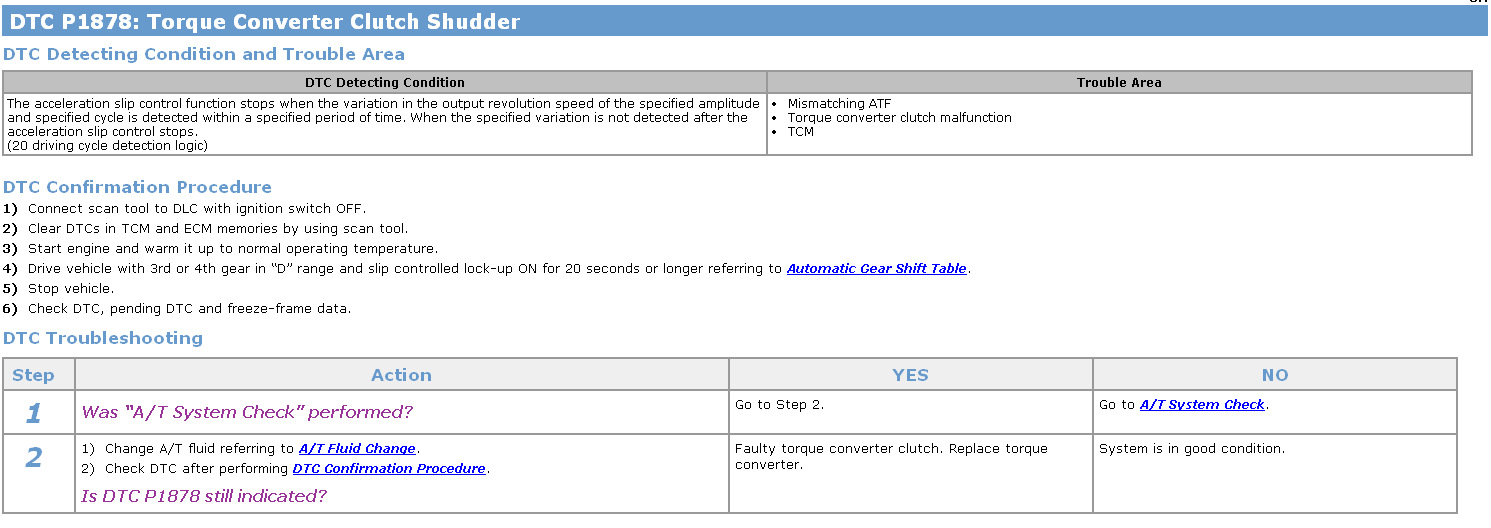

Здравствуйте, попробуйте для считывания кодов по акпп лучше обратиться к ОФ дилеру или в сервис занимающийся ремонтом Suzuki, дело в том что код P1878 для стандарта расшифровывается как уже писал мой коллега P1878: Torque Converter Clutch Shudder, проблема с блокировкой гидротрансформатора, т.е нужно проверять клапан блокировки гидротрансформатора, но в частности для Vitara может быть расшифрован как ошибка электропривода включения 4WD. Так же возможно дилерский сканер выявит другие сопутствующие ошибки или верно считает эту, так будет гораздо дешевле чем ошибочно разобрать АКПП.

Я заменил масло, снял поддон, все почистили и вибрация прошла.смысл в том что жидкость от старости уже свои функции не выполняла, и на 4 передаче из за потери давления возникали вибрации

1878 гидротрансформатор. Про сканеры бред написали, каким не читай — код ошибки если прочитался уже не изменится, просто не все сканеры могут прочитать, точнее не весь софт.

У меня на Эскудике TD54W была похожая ситуация. Когда я его купил (Пробег 80 тыс км), была вибрация при переключении с 3 на 4 при определенных оборотах. Экспериментально выявил, что если ехать бодрее, то переключение проходит без вибраций (или ставить селектор в положение 3).
Тогда я произвел полную замену жижи в автомате без разбора и снятия фильтра на стенде, так как прибор показывал нормальное давление в системе, прокачал около 12 литров Sumico Alpha ATF (аналог Type T-4), выполняя переключения селектора АКПП.
Проблема ушла.

У меня ошибка решилась заменой масла
