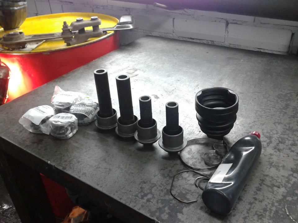

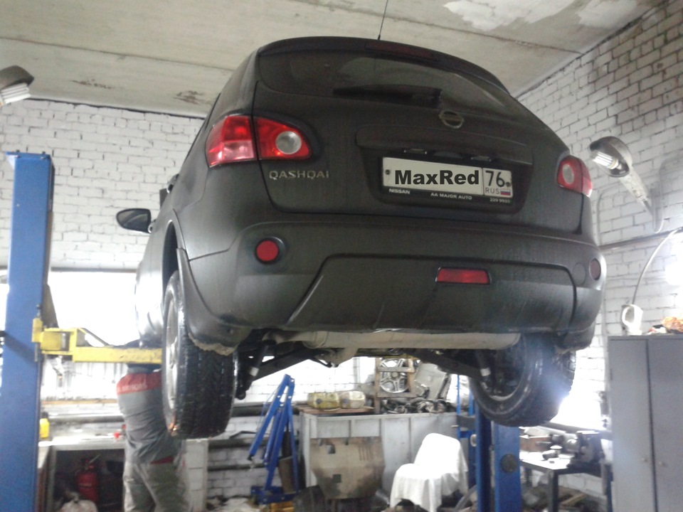

Всем здравствуйте. После недавнего ТО (предыдущая запись в БЖ), сегодня ездил менять детали по подвеске. Куплены запчасти:
-втулки заднего стабилизатора 54613JG17C NISSAN (от Хитрилы, изумительно подходят на Кашкай, даже немного дешевле);
-втулки переднего стабилизатора 54613JG03A NISSAN (тоже Хитриловские) Самостоятельный заказ втулок переднего стаба только по ВИНу, т.к. бывают два вида, диаметр прутка 22мм или 23мм. Этот номер под 23мм;
-пыльник ШРУСа, левый внутренний C9GDAJA00A, оригинал с хорошими хомутами, смазкой и стопорными кольцами;
-сайлентблоки подрамника передние 54466JD000 NISSAN;
-сайлентблоки подрамника задние 54467BR00A NISSAN;
Всё поменяно, чему я очень рад. Большое спасибо Senich 'у, автомеханику-профи.

Есть ещё втулки стабилизатора 54613-JD04A, эти 21 мм . Короче говоря есть 3 вида втулок диаметром 21, 22 и 23 мм
Почем замена была?)
3500 за всё, но это по знакомству, да я ещё и помогал немного.
