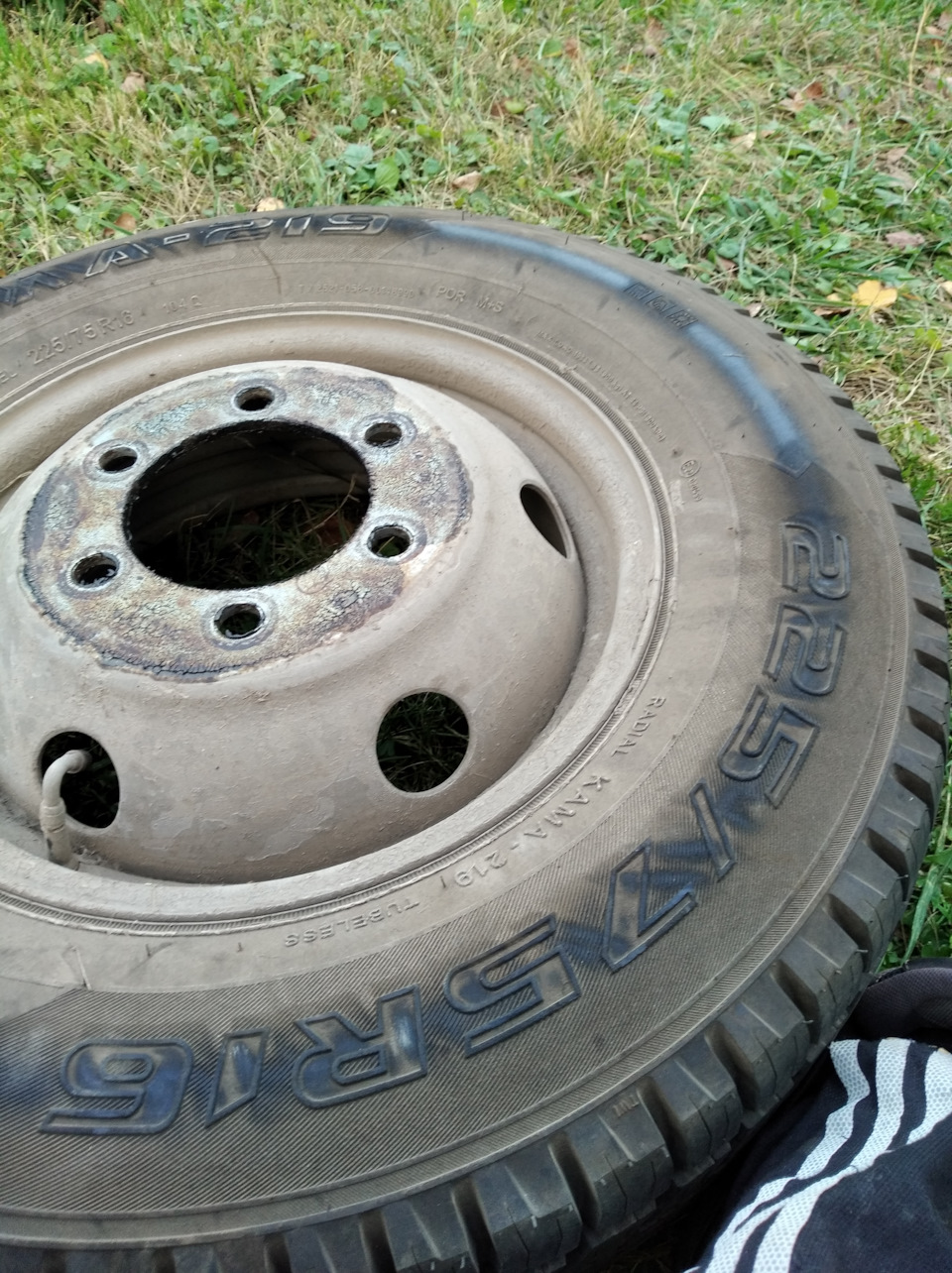

только это смущает? Раздел 5 Требования к шинам и колесам
5.1. Транспортные средства должны быть укомплектованы шинами согласно эксплуатационной документации изготовителей транспортных средств… а не всякой чего взбрело с разборок.
Да не скажу что скачет сильно, у меня 2х листовые рессоры неособо жёстко. Я часто с перегрузом, но больше 3,5 т не беру. Уже не оттормаживатся с ним, тяжко ей. Зато резину не жрёт, 150 т км на амтеле карго.
Комментарии 14
Зима 205. Давление 4.5 нетрутса проверено
внутреннее можно было другое поставить.
Каким образом? Во-первых по пдд это запрещено!
Во вторых, если поставить 215 75 она будет меньше диаметром!
только это смущает?
Раздел 5
Давление 2,8 атм, груза не более разрешенного производителем
Сколько давление было и какие веса таскал?
Я в круг 4.0качаю но машина пустая у меня 3тонны весит
Я тоже 4 бар качаю всегда, хотя у меня сток фермер с 3 м кузовом
Представляю как ты на нем скачешь два их было один сейчас есть тара 2500 перегруз не когда не беру давление всегда 3 вкруг
Давление 2,8 всегда качал. Они не трутся скорее, а задевают. Износа нет за 10 месяцев, но и следы соединения между покрышками на фото видно
Трутся
Смотря какое давление было в баллонах а так да широкие
Трутся
