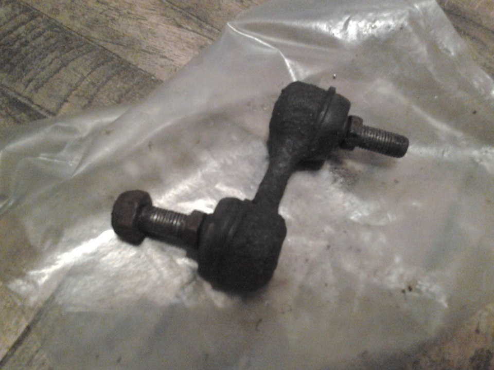

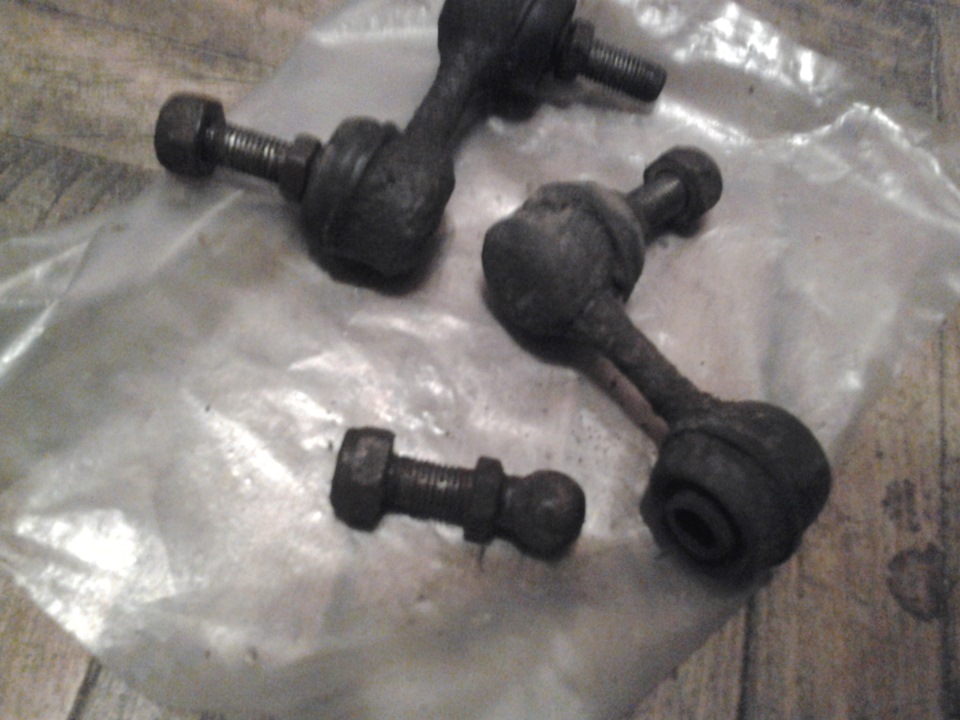

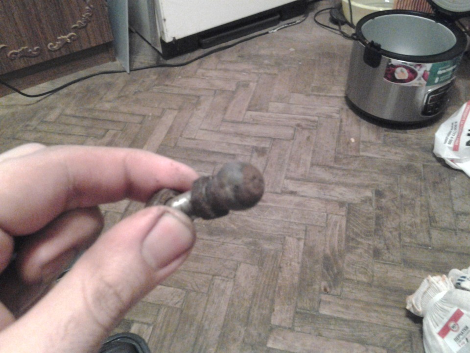

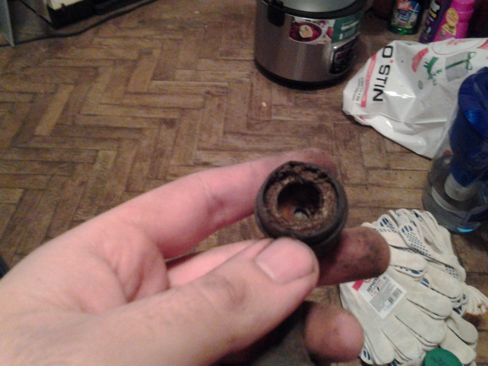

Сфоткал только снятые старые линки, по частям :)
Шарики болтались как карандаши в унитазе, а один просто покинул свое законное место :)
На удивление все снялось легко, пара гаек попросили помощи домкрата, но в целом все прошло удачно.
А вот поставились необычно, одна самоконтрящаяся гайка стала прокручиваться, причем в обе стороны, не закрутить, не открутить, накинул еще одну гайку, затянул и оставил.
//на заметку-при следующей замене могут быть проблемы с нижней гайкой левого заднего линка.
Профит в виде тишины на ходу получен.
