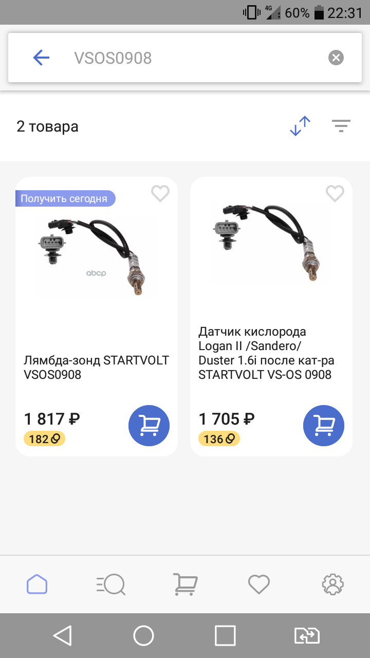

Была ошибка P0141 (Обогрев). Заменил нижний лямбда-зонд на СтартВольт VSOS0908 (23 доллара). Заменил. Скинул ошибки. Все прекрасно работает! Полный аналог.
UPD: Проехал 400 км, все ok!
UPD2: Проехал 6000 на СтартВольт начала выскакивать P0138. Сушил, продувал, все так же. Датчик умер, так что не советую. Покупайте оригинал Renault (NTK Japan) — 8200495791 (38$).

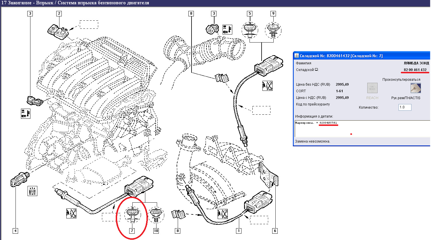

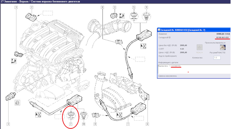

Запчасти на фото: 8200461432

Главное старвольт вместо верхнего не ставить.
Почему?
Верхний датчик посмотрел в Dialogys 8200771294, у Стартвольта он есть под номером VS-OS 0905 ~ 27$.
startvolt.com/catalogue/d…-katalizatora-vs-os-0905/
Не работает он нормально там. Вместо нижнего еще нормально. А вот вместо верхнего не подходит. Нестабильно у многих работает машина.
Хватило на 6000 км.
Это еще хоть ехать можно. У меня он сразу не захотел нормально работать вверху.
Сейчас глянул. Стартвольт у нас 1800 руб.
ну так при курсе 77 RUB — 23$…все как и у нас…
