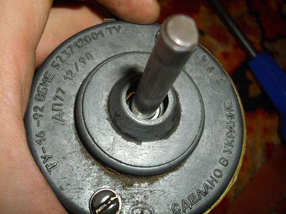

Как я предполагаю всем известна проблема мотора печки в тавриях это их писк на втулках.
От ездил я с этим писком осень и зимой решил его устранить, путем замены втулок на подшипники.
На одном из тавро форумов наткнулся на инструкцию как перевести двигатель со втулок на подшипники. Почитав эту инструкцию и понял что можно сделать намного проще.

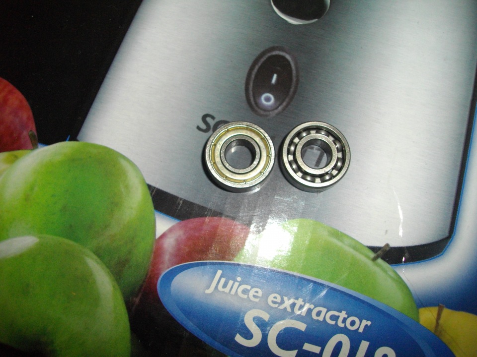

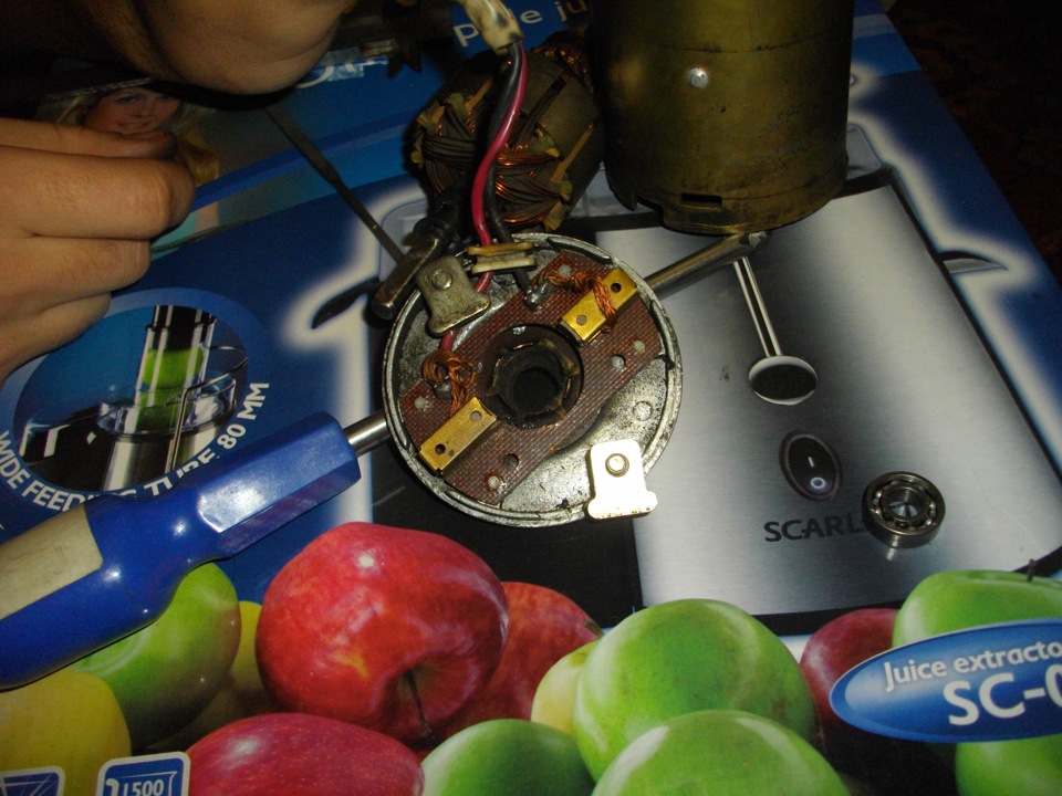

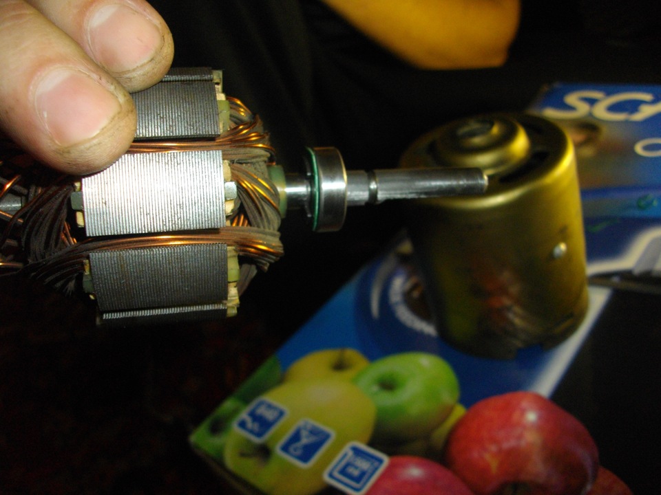

Сегодня утром начал поиск подшипника 8*19 на рынке такого не было. Нашел этот подшипник в магазине "ГалПодшипник" но там оказался такого размера одна штука и открытого плана, вышев с магазина поехал на рынок искать второй подшипник. Нашел его сразу на разборке электро инструмента и дороже в 2,5 раза за то что он закрытого плана.

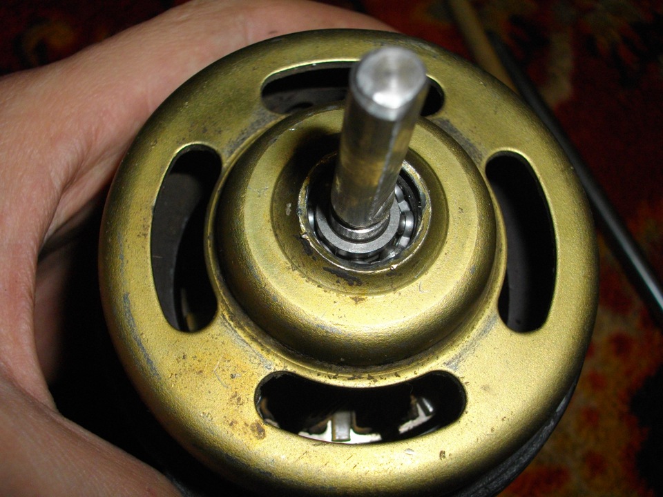

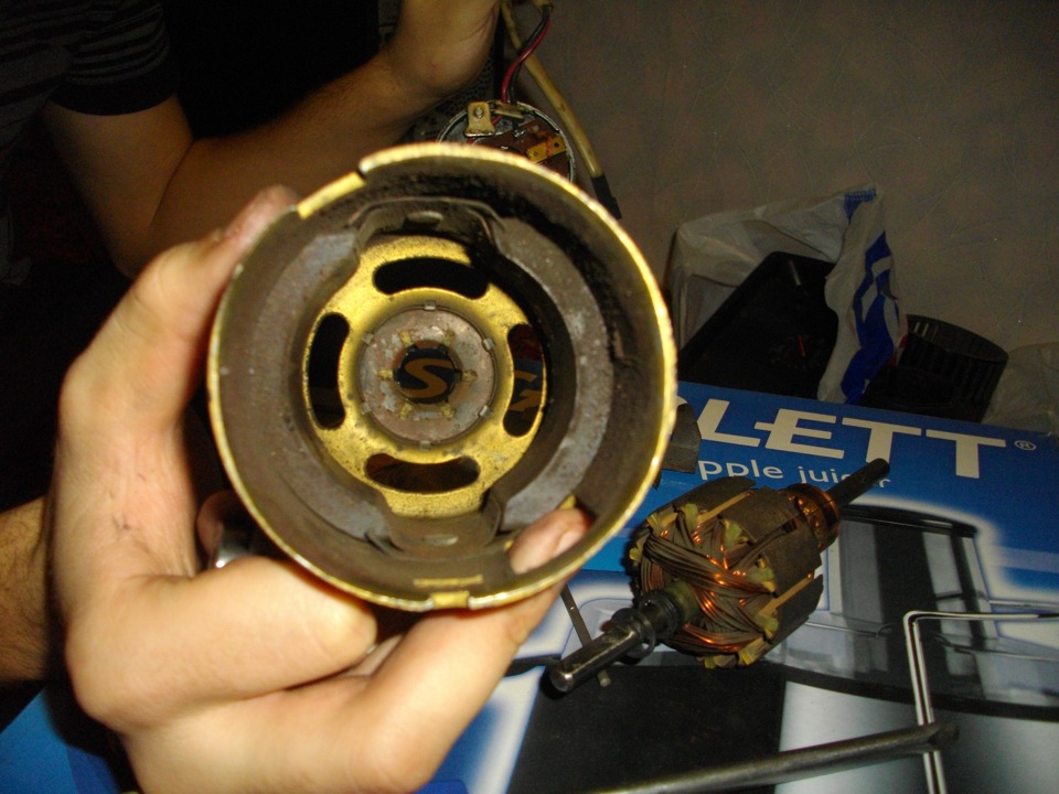

Приехал домой и начал делать, фоток не особо много но думаю будет понятно.

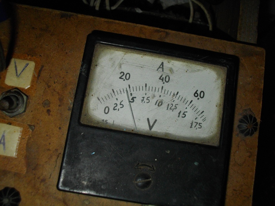

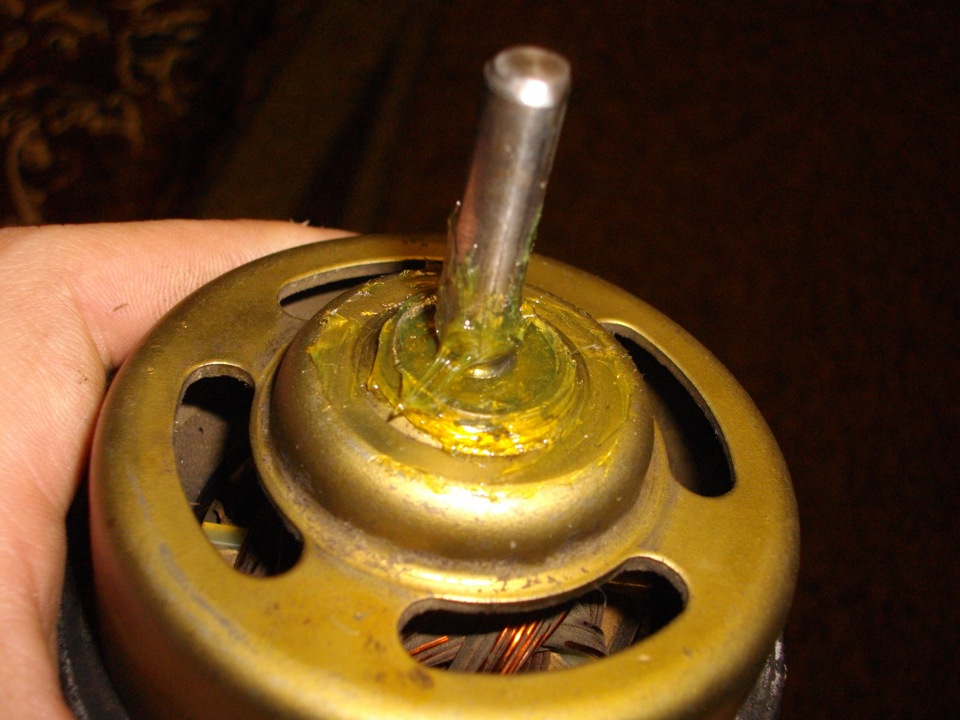

После подключил мотор для проверки и был удивлен он начал брать нагрузку 1.8 Ампера в место того как брал в раене 7-8 Ампер на втулках. Шуметь стал меньше крутит как бешеный.
До того как забил солидолом подшипник он брал нагрузку 1.2 Ампера.

поставил подшипники использовал токарку все ровно все хорошо замерил потребление амперы моторчик берет 2 ампера потом собрал печку с турбинками включил на прямую и тут бац 10 ампер даже по началу 12 но я думаю это смазка при тормозила получается что разницы нет единственное преимущество наверное не будет зимой визжать сказать по шуму, да шумит она и на подшипниках не меньше ребята

нашел обозначение подшипников — 698-2rs это закрытые пластиковыми пыльниками с двух сторон. Такие подшипники используются в различных болгарках — искать нужно там где их ремонтируют
Я один с подшипников покупал на базаре в ремонте болгарок.
Но там было дороже чем на складе по подшипникам
8*19*6 это правильный обозначение

а подшипники плотно сели в корпус хочу тоже так сделать
Плотно сели. Уже третий год рабртает
но они там никак не фиксируются, просто плотненько лежат? как на валу якоря не прокручиваются?

спасибо за информацию класно вышло. а подскажы какой наружний розмер и внутрений розмер .по чему мерять
подшипники 8*19
Внутренний диаметр 8 по валлу
Наружный диаметр 19 по диаметру втулки
спасибо большое

а подшипник там никак не закреплен? просто лежит?
подшипник стоит на месте втулок. ну при открытом полностью центральном дифлекторе на третьей скорости додувает до заднего сиденья.
это обогрев заднегно стекла тогда ненужен))
правильно я понял, что нужен 1 подшипник 8* 19, просто поставить на место втулок?
нужно два подшипника 8* 19. ставятся в место втулок. после того как их выбил слегка розгинаешь лапки которые держали втулку и впихиваешь туда подшипник.

После установки крыльчатки напруга ушла за приделы прибора начал брать больше 7 Ампер, но дует как бешеный.
Тоесть я так понял, он стал лучше дуть, тише и меньше хавать энергии?
да.
Дует лучше из за того что меньше сопротивление на трении в подшипниках чем на втулках из за этого он также берет меньше напруги.

напруги он меньше не берет, а вот тока да, меньше
