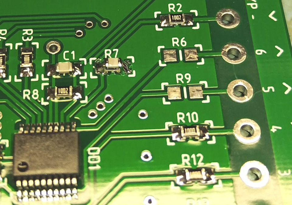

Всем привет!
Данная запись предназначена в основном для тех, кто поставил мой контроллер ИКЗ на Хонду, с индуктивными датчиками в трамблёре, до октября 2020г.
В процессе изучения работы моего контроллера в реальных условиях, выяснилось, что уровень помех в моторной проводке сильно различается от машины к машине. Плюс к этому, состояние проводки за годы эксплуатации далеко от идеала, сами понимаете…
И хоть схема работает даже в таких условиях, и жалоб не было, я решил всё-таки улучшить исходную схему.
В частности, ещё больше подавить помехи, попадающие в канал обработки сигнала датчика CYP.
Плата в моей машине была доработана, но так как и до этого всё работало, не ожидал какого-либо эффекта. Чисто эксперимент. Однако, первая же поездка показала, что эффект есть!
Что это дало на практике, по сравнению с недоработанной платой:
— уменьшение вибрации мотора на ХХ
— улучшилась работа мотора с 1000 до 3000 об. под нагрузкой.
— заводка чуть быстрее
— вроде расход чуть меньше (уточняется)
Данная доработка уже сделана на 5 Хондах. Все пользователи подтвердили данный эффект, и остались довольны ) Поэтому просто обязан разместить здесь эту инфу.
Для доработки понадобится всего 1 деталь:
Конденсатор, размером 0805, 4,7nF 50V (или 100V) NP0 (или C0G) .
Тип диэлектрика только такой!
Можно купить, например, в чип-дип : www.chipdip.ru/product/grm2165c1h472ja01d
Если у Вашего продавца есть аналогичная модель конденсатора, но Вы сомневаетесь, напишите мне в ЛС.
Итак, конденсатор купили. Теперь нужно снять крышку трамблёра (прямо на машине), открутить плату, и запаять данный конденсатор.
Для плат версии 1.6: запаиваем наш конденсатор параллельно резистору R7, поверх него, бутербродом.
Для плат версии 1.5: данный резистор не подписан, но запаян в том же месте. Так же, параллельно ему, запаиваем конденсатор.
Всё собираем, и тест-драйв )
Если возникли вопросы по установке, пишем в ЛС.
Отзывы по данной доработке можете писать сюда, в комменты. Как раз будет статистика.
Все новые платы уже идут с данной доработкой.
Всем спасибо за внимание! ) Всем ВТЕК-а !
