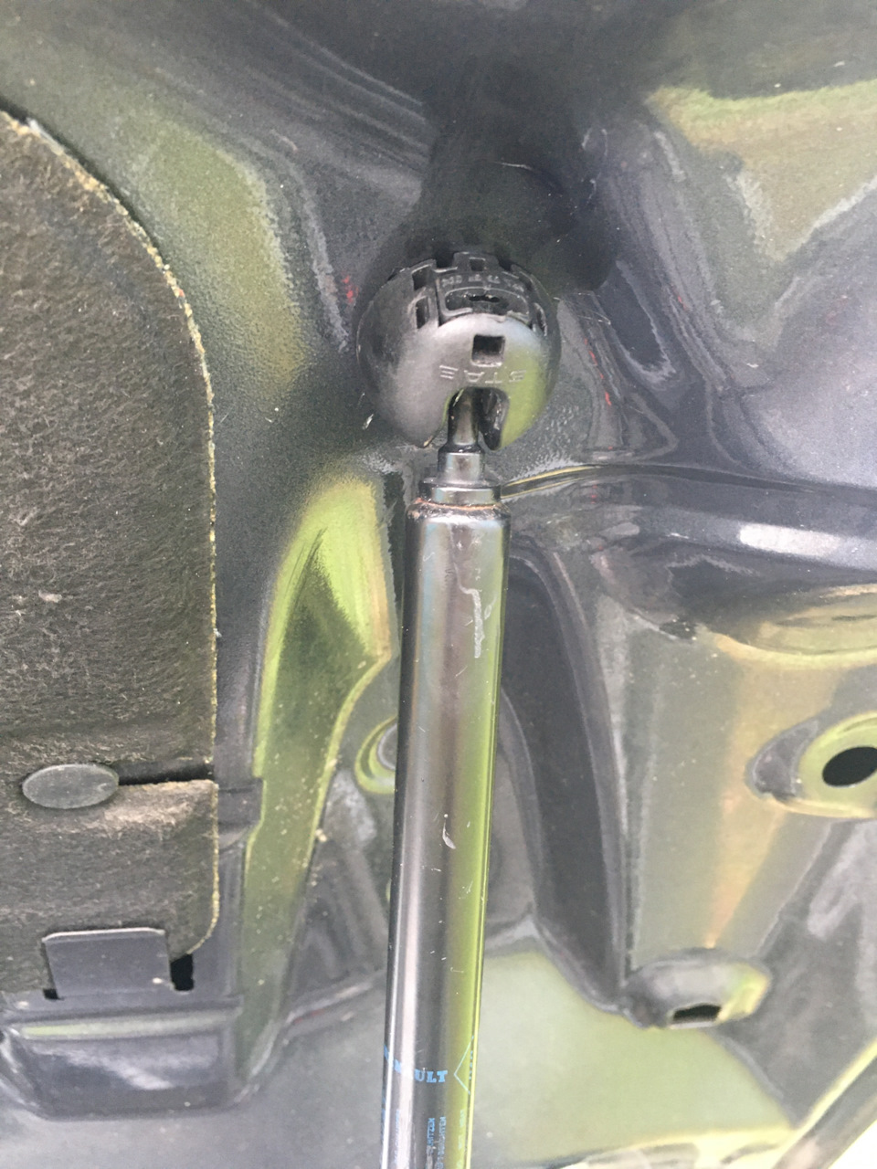

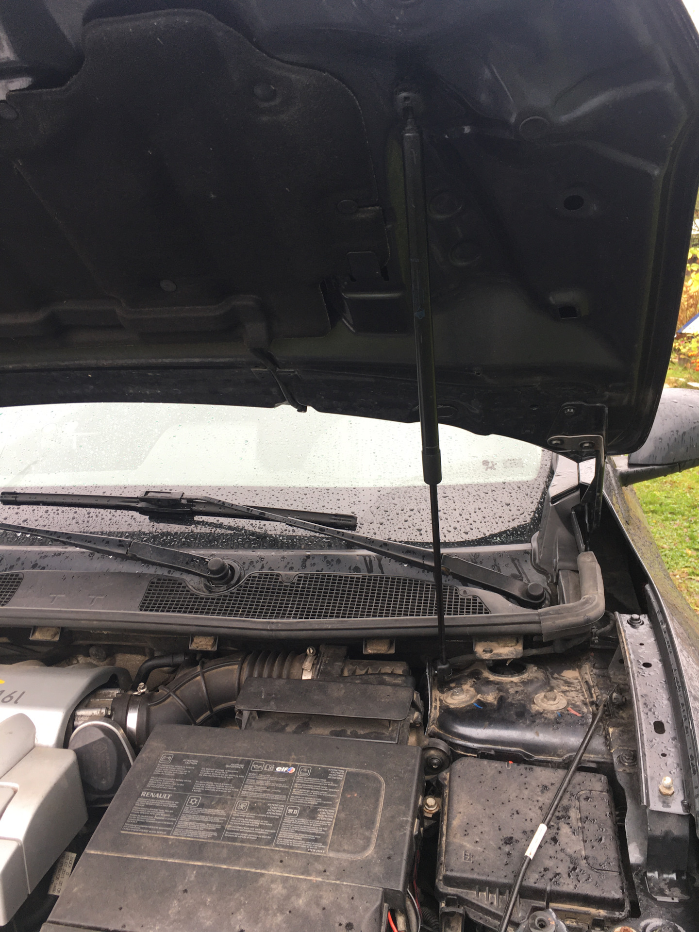

Решил заменить два упора на один оригинальный, так как боковые упоры немного царапали крыло.
Купил упор капота в евроавто вместе с креплением за 876₽. Код 654710003R.

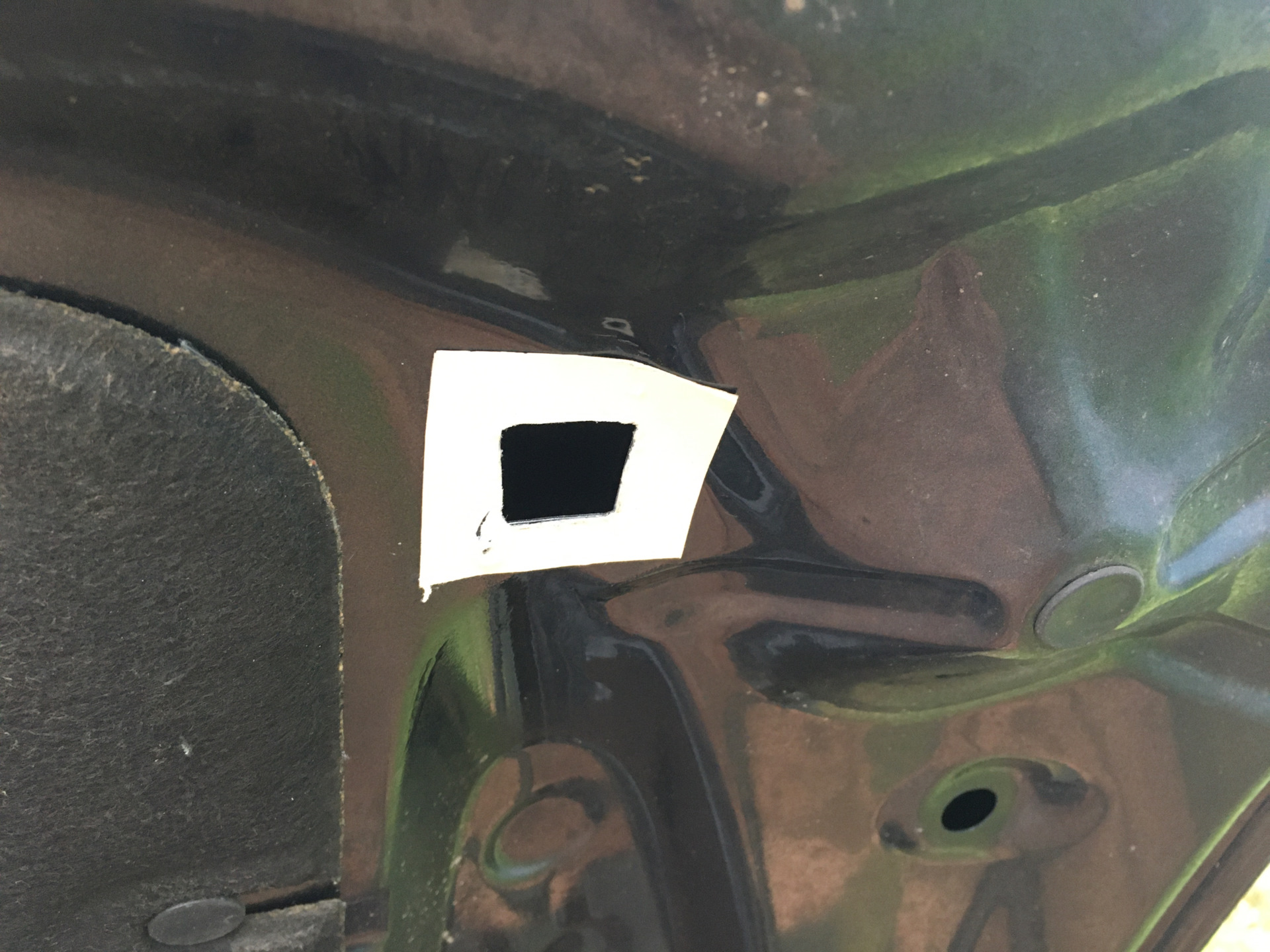

Сделал шаблон, наклеил на капот и выпилил отверстие.
Края отверстия закрасил краской.

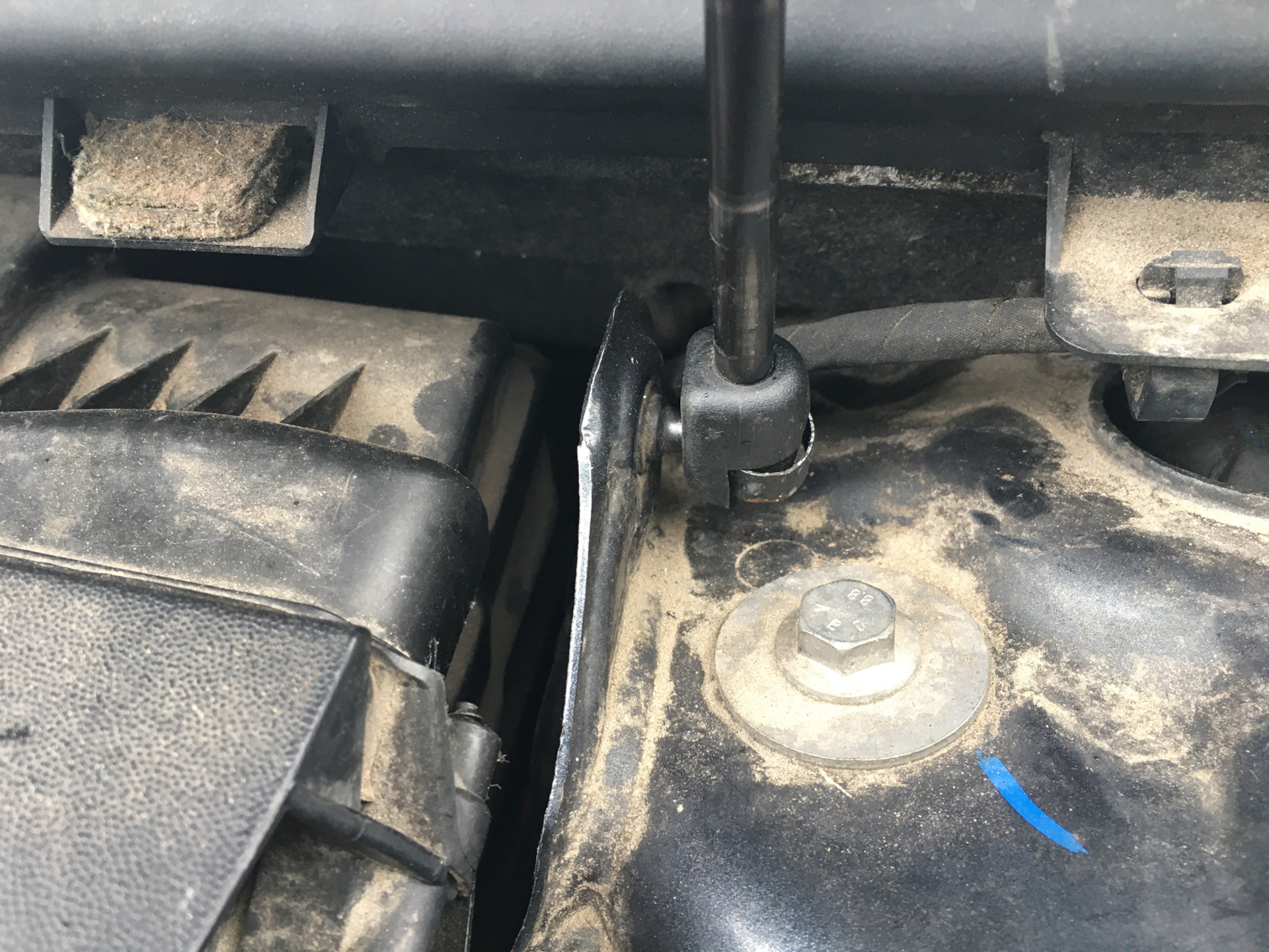

Затем установил крепление и газовый упор на свои места. Крепления от старых упоров снял.
По итогу капот не поднимается сам, но упор уверенно держит капот а любом положении. Открывать капот легко и можно справиться одним пальцем.

А номерочек самого пластикового кронштейна у вас случайно не завалялся?
Насколько я понял их отдельно не купить, только с газлифтом или отдельно с разборки.

Сам упор, значит, подустал. У меня сантиметров с 30 начинает сам поднимать
Видимо да
с набалдашниками на обоих концах там больше нету, нема!
Может быть, я месяц назад брал их несколько штук с креплениями было. Видать разобрали
У меня до середины рукой, а после уже сам поднимается.
Ну у меня может упор старый попался. Держит уверенно, но не поднимает

Капот у флюенса тяжелее мегана конечно.
Это да. Но держит уверенно, не падает.
