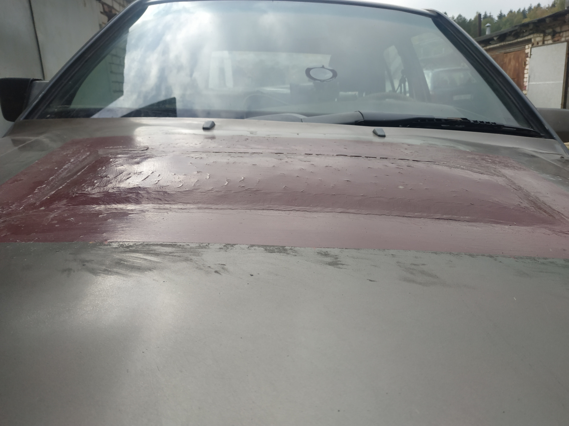

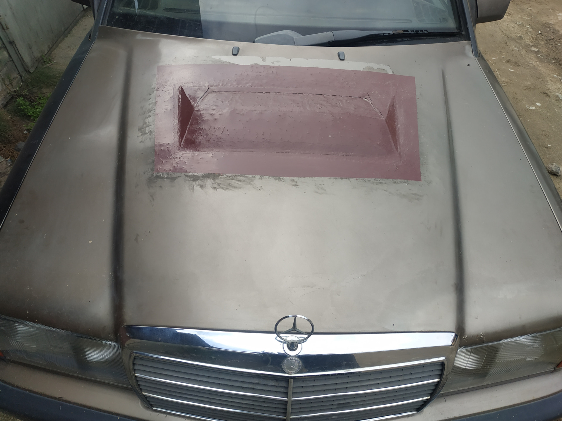

Мотор ом605 неплохой, да уж сильно вибро нагруженный… На холостых когда работал, было невозможно в зеркало заднего вида салонное что-то рассмотреть: просто зрение не фокусировались))). Причина в том, что по заводу должны быть большие гидравлические подушки двигателя. А стояли какие-то маленькие резиновые непонятки (со знаком фольцваген на них, кстати)… Купил я родные подухи. Ну, думаю, ща лухари будет и всё такое. Всё стало без проблем. Машина вообще перестала колотиться на холостых…

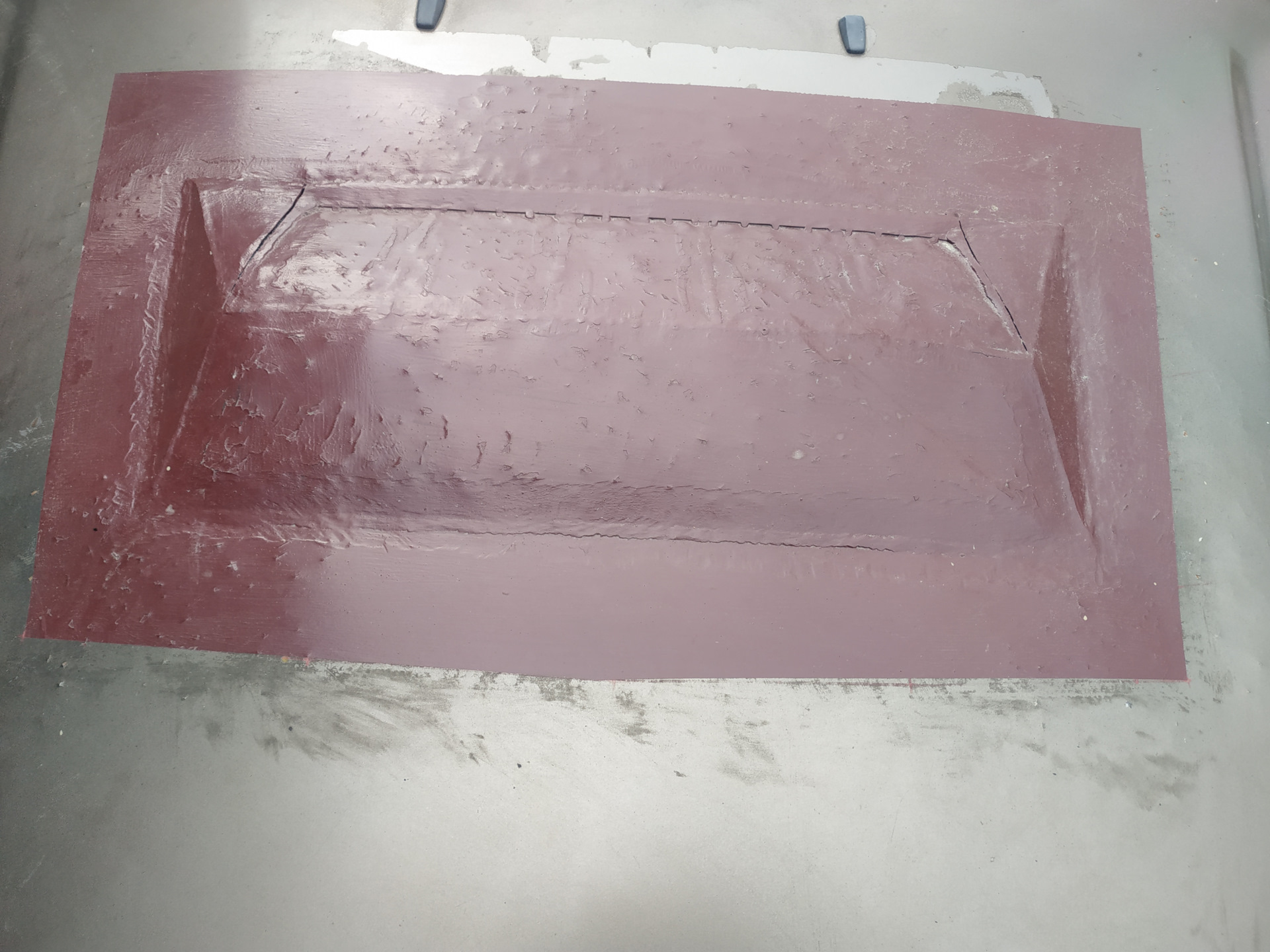

И тут нежданчик (а когда ж без него) — бац, а капот-то не закрывается))). Патрубок воздухана, что над мотором и дросселя привод (он то же сверху), упираются в капот (и это при том, что капот голый, без обшивки)…
Ну, так как ездить на Дерзкой;) нужно было постоянно, до решения проблемы приварили ей горб на капоте (просто порезали капот, согнули и добавили недостающий металл). На постоянку это не вариант, но пока так. Как будет решение проблемы, будет другой капот.
