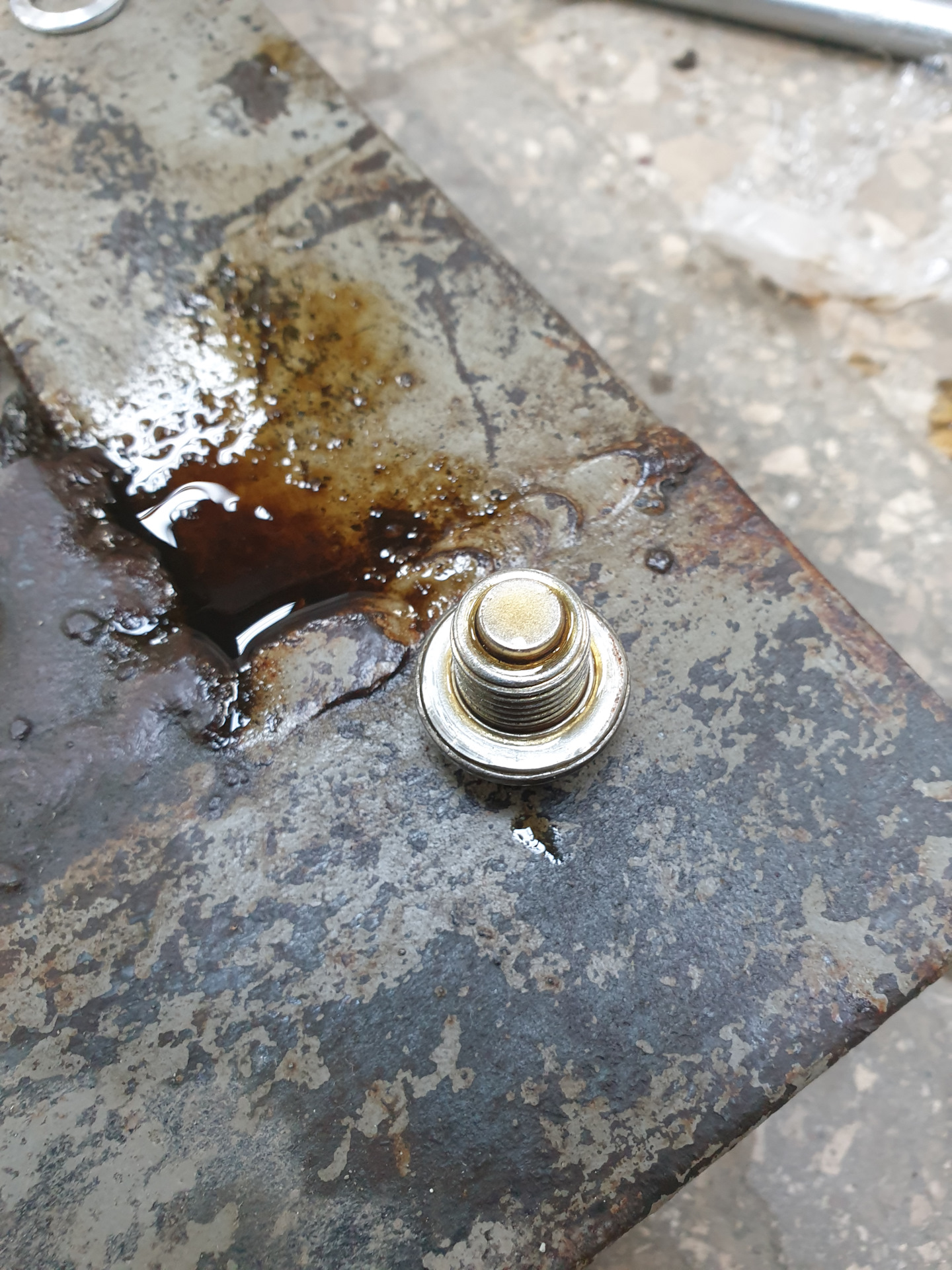

После того как закончил с работами с препаратом LAVR COMPLEX сразу же слил старое масло.

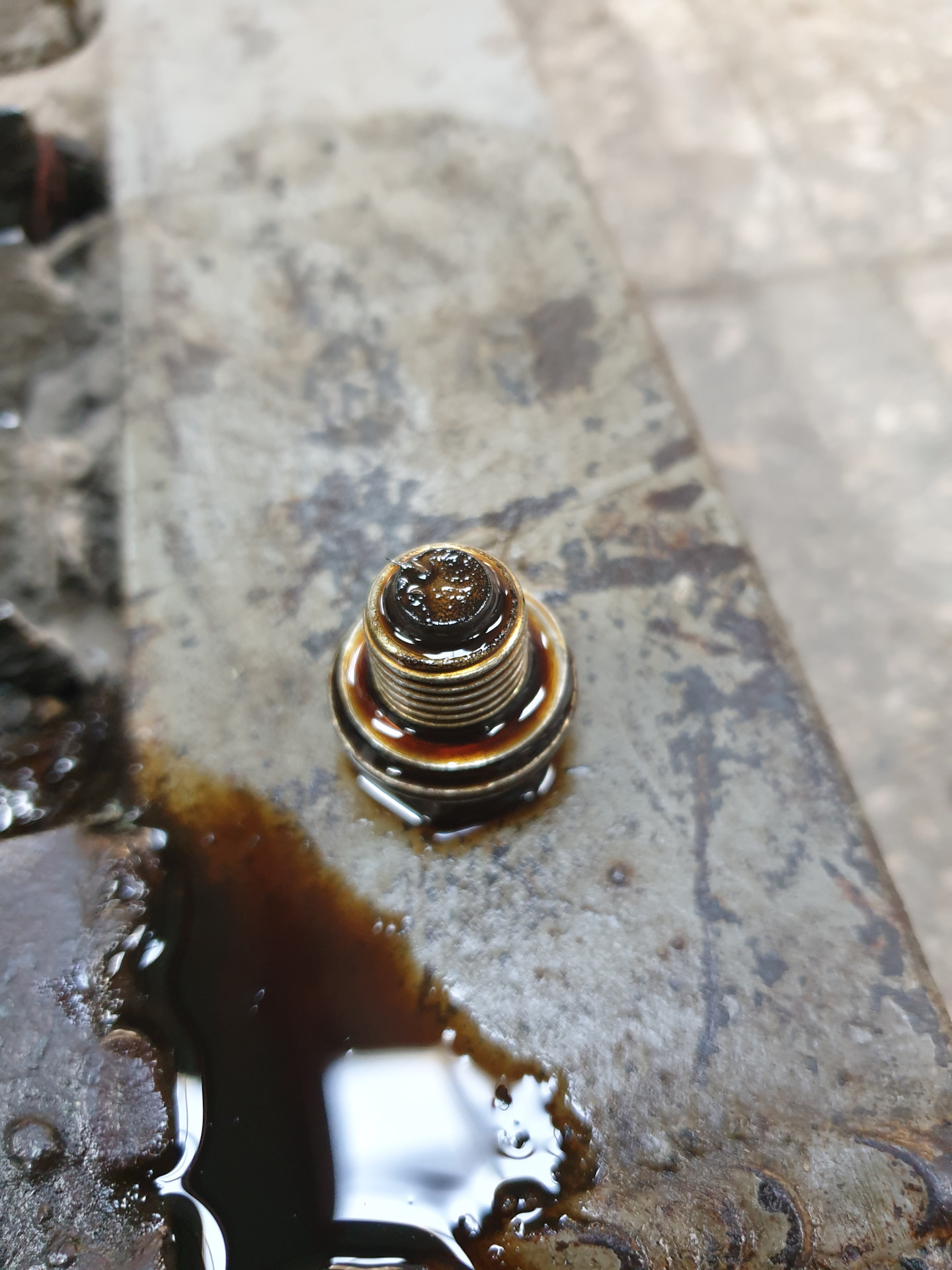

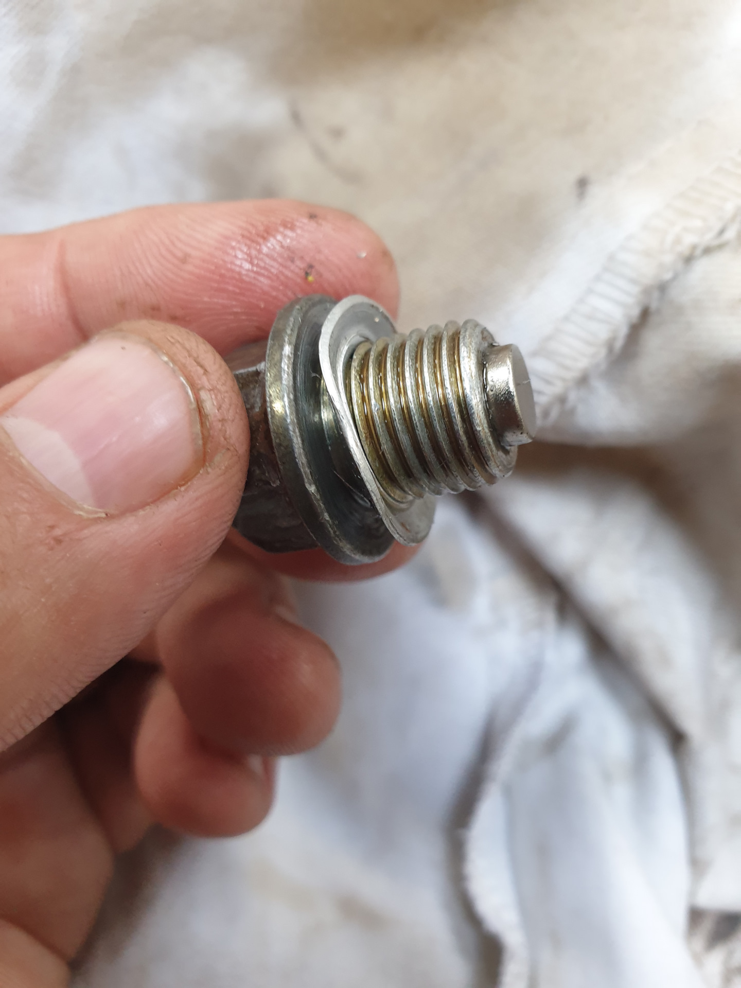

состояние магнитной пробки

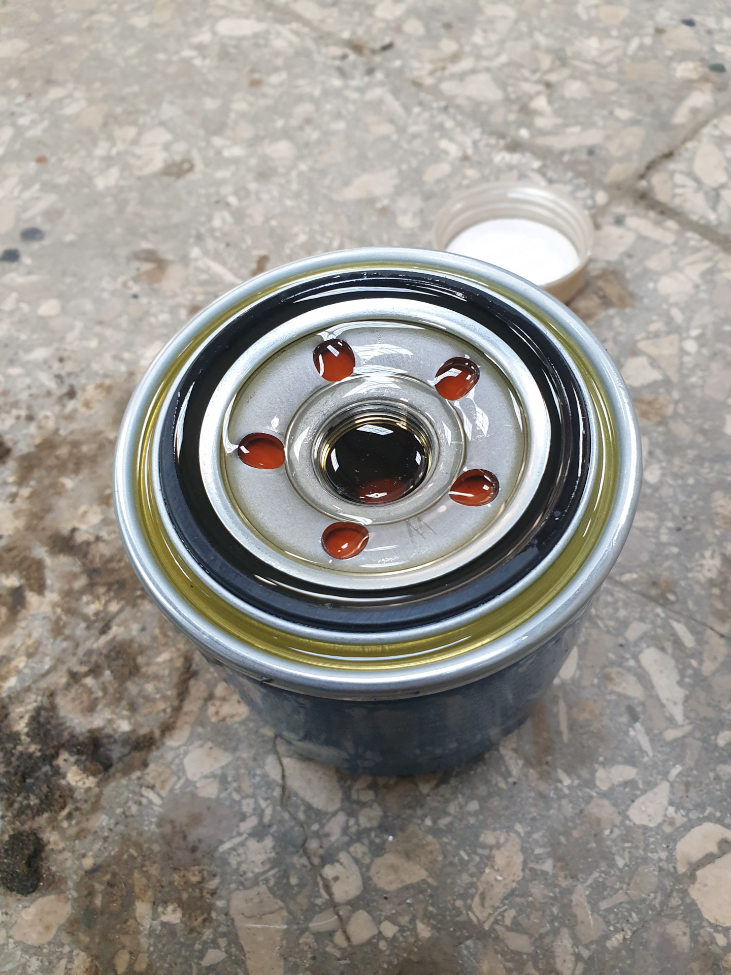

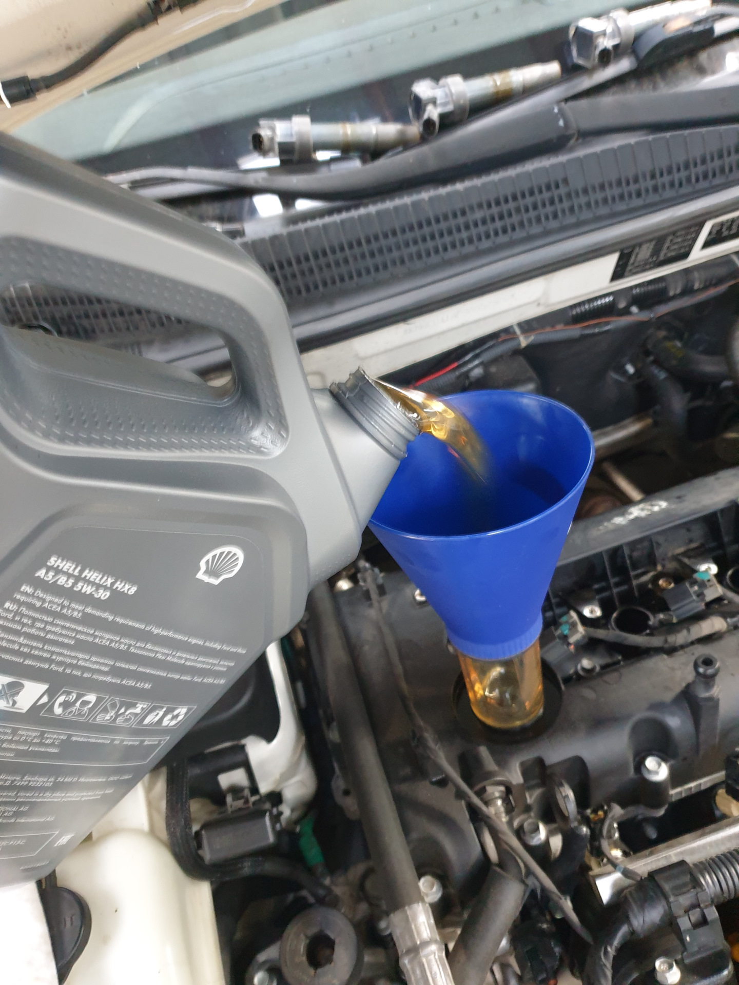

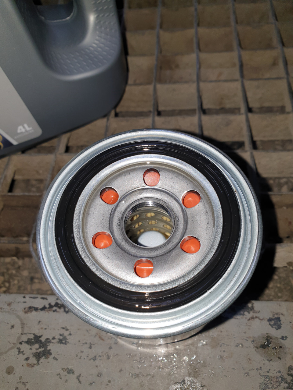

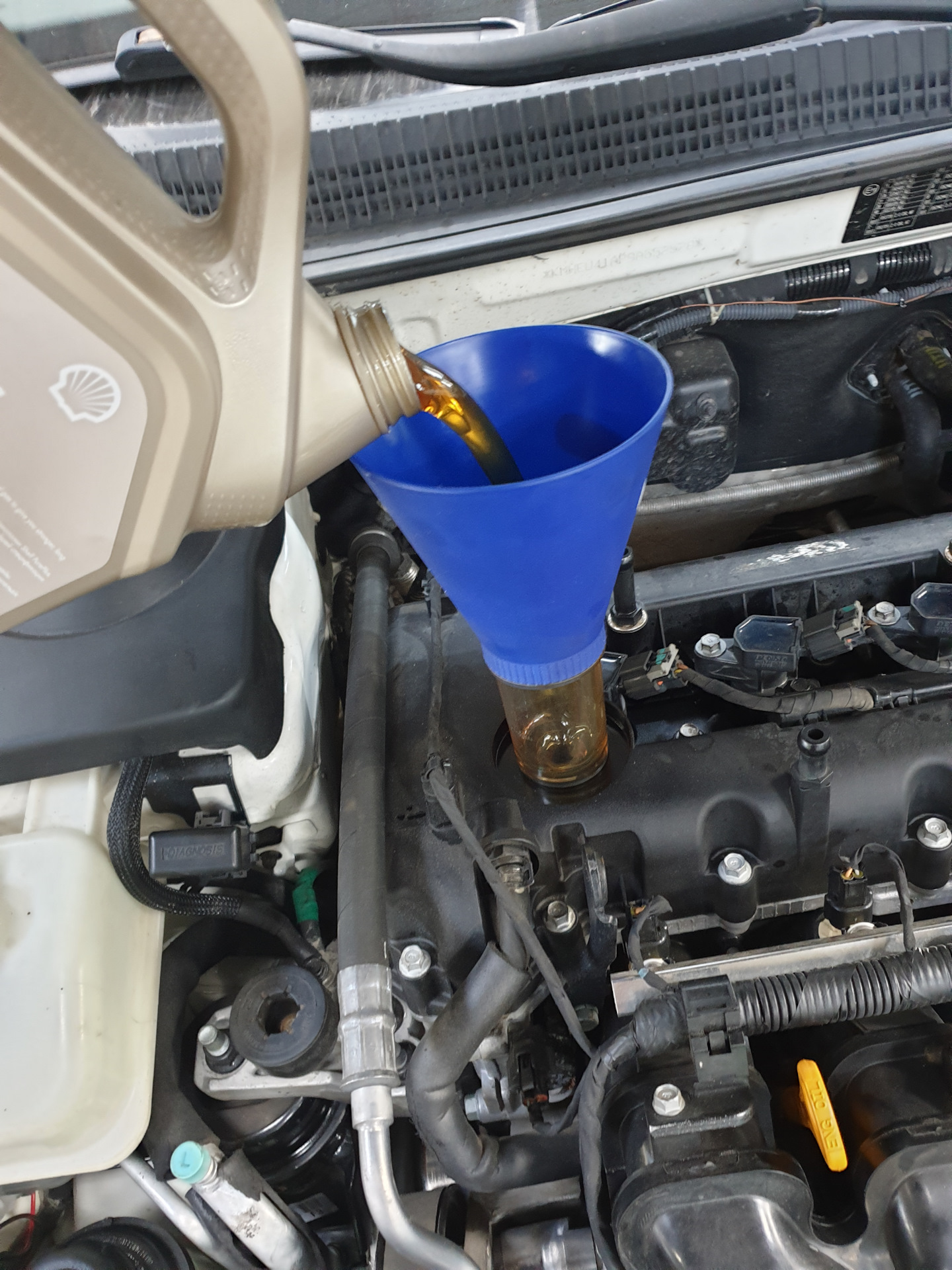

поставил новый фильтр и залил свежий SHELL HX8 5w/30 A5/B5…
Эксперимент с фильтрами провел, но об этом позже…
Завел машину чтоб прогреть до рабочей температуры. По ощущениям вроде работает тише, не смотря на то что это 30ка и не ультра…

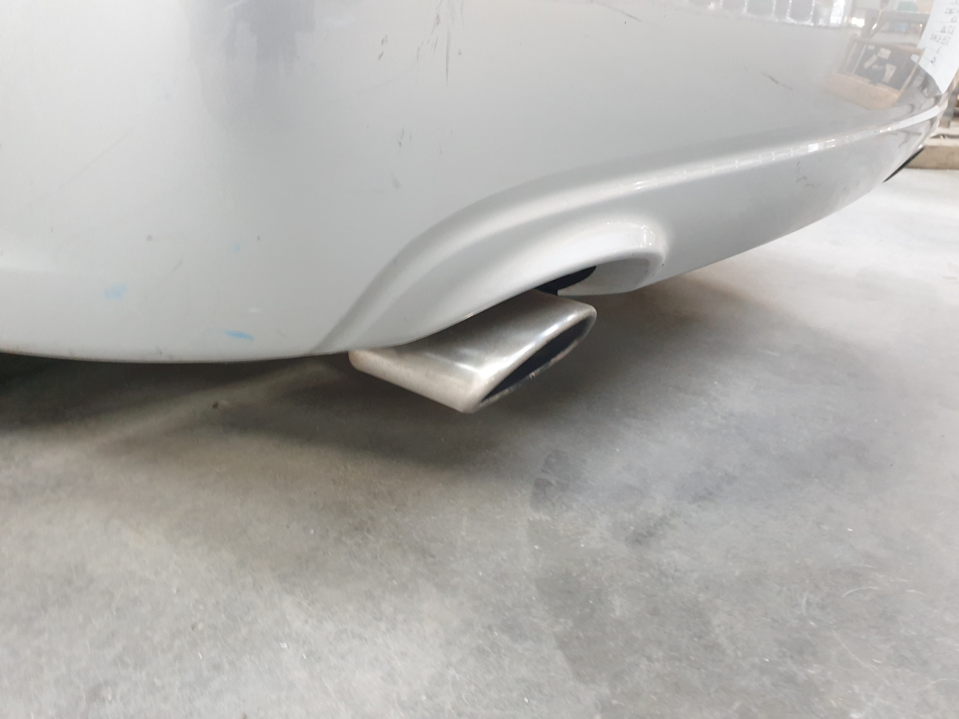

Завелась машина как обычно с первого раза без проблем. Думаю, что дело в том, что остатки состава были вычещены из камеры сгорания и сами цилиндры промыты после работ…
Машина не дымила
Для наглядности снял видос

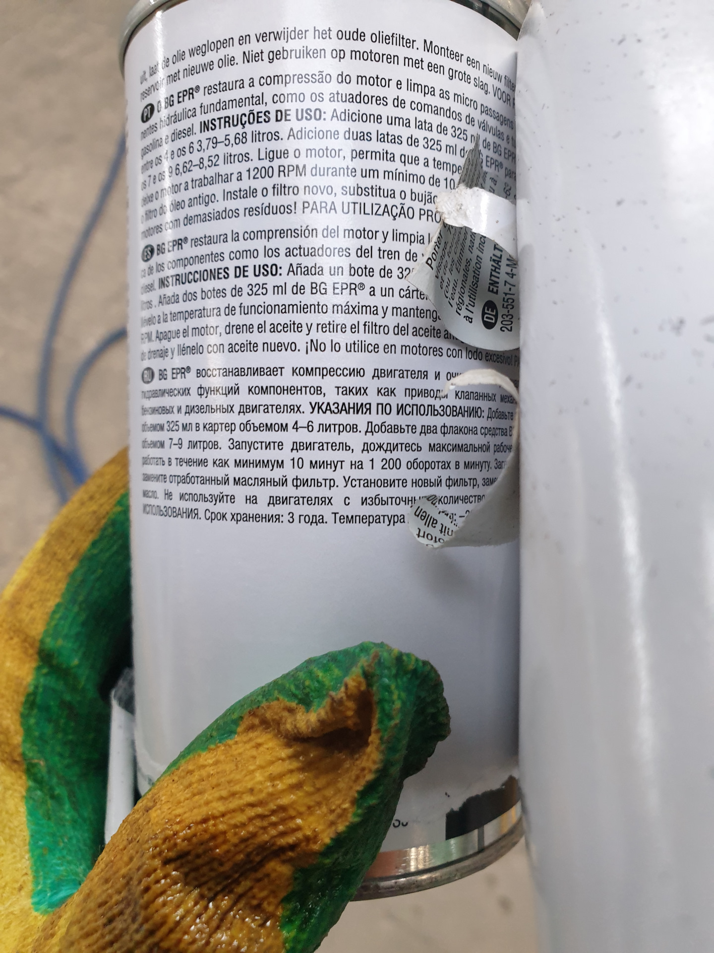

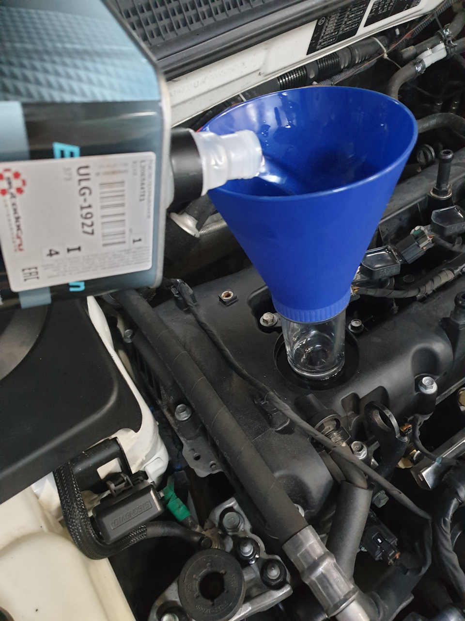

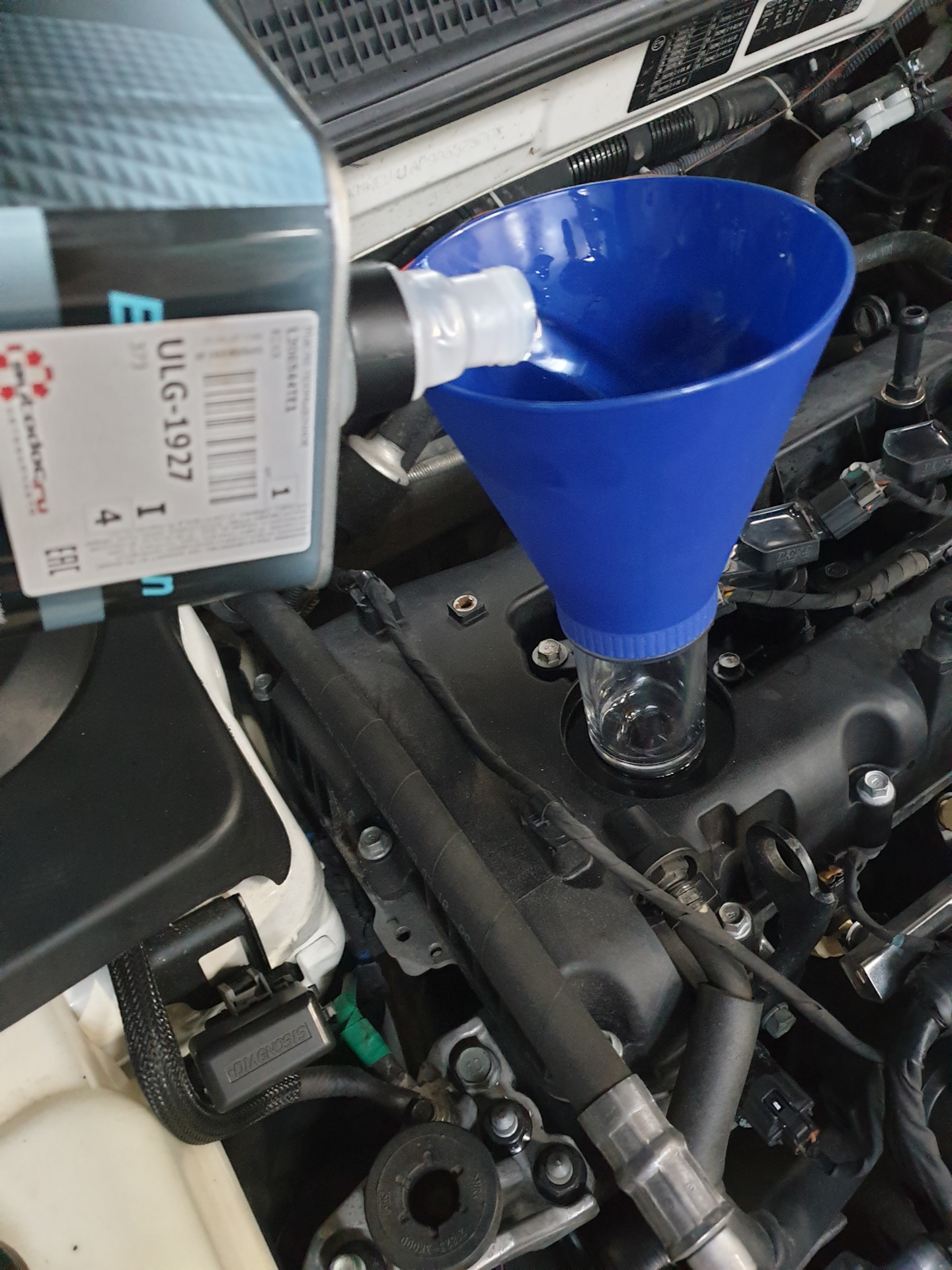

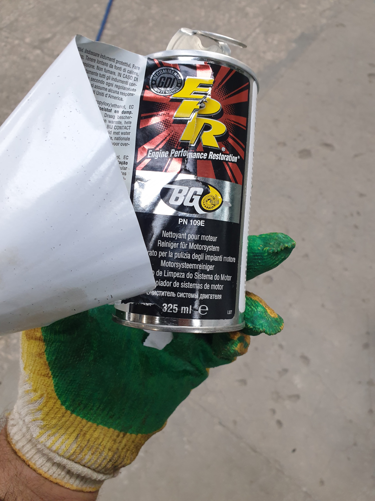

Двигатель прогрел до рабочей температуры и затем залил BG109…
Но оставил работать не как по инструкции, а увеличил время до 30 минут и обороты поднял до 1500.
Через 10 минут работы снял видос как дымила машина на данном составе после раскоксовки
Через 20 минут работы машина перестала дымить…

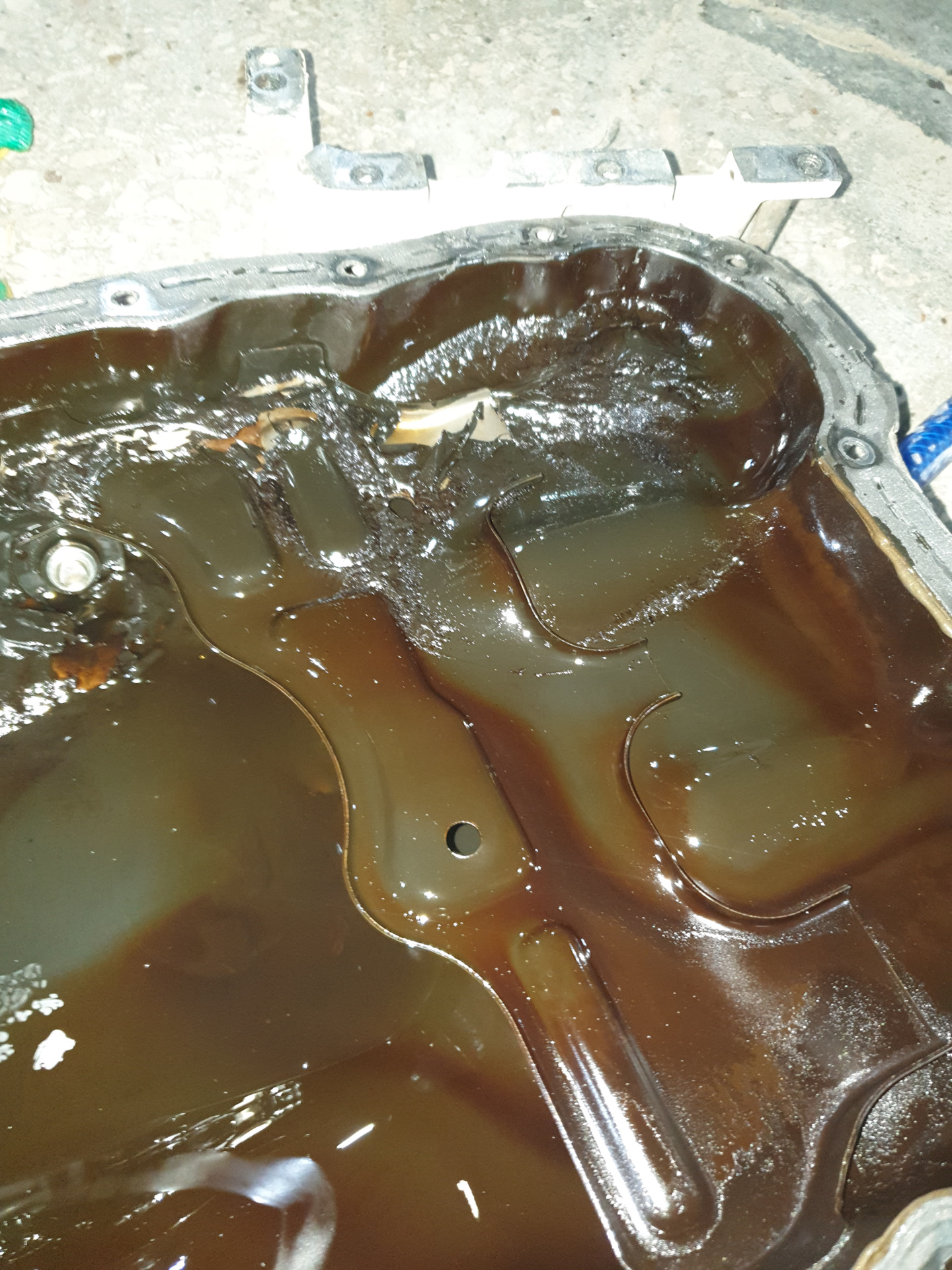

Отработав 30 минут слил масло.
Как то давно писал про контрафактные колечки, которые я случайно купил. Так вот на все промывки я ставлю эти колечки и снять их проблематично.
Ну чтоб нейтрализовать присутствие BG109 в двигателе использовал промывочное масло KIXX
Дал поработать еще 30 минут

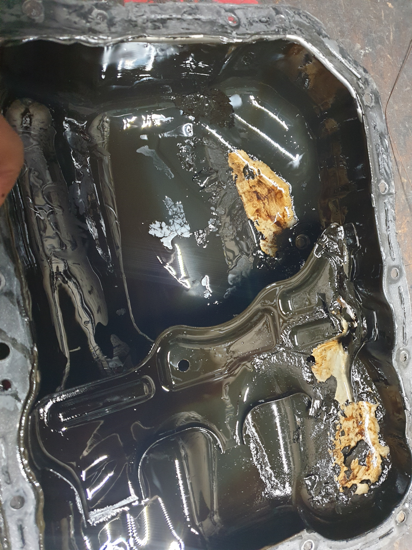

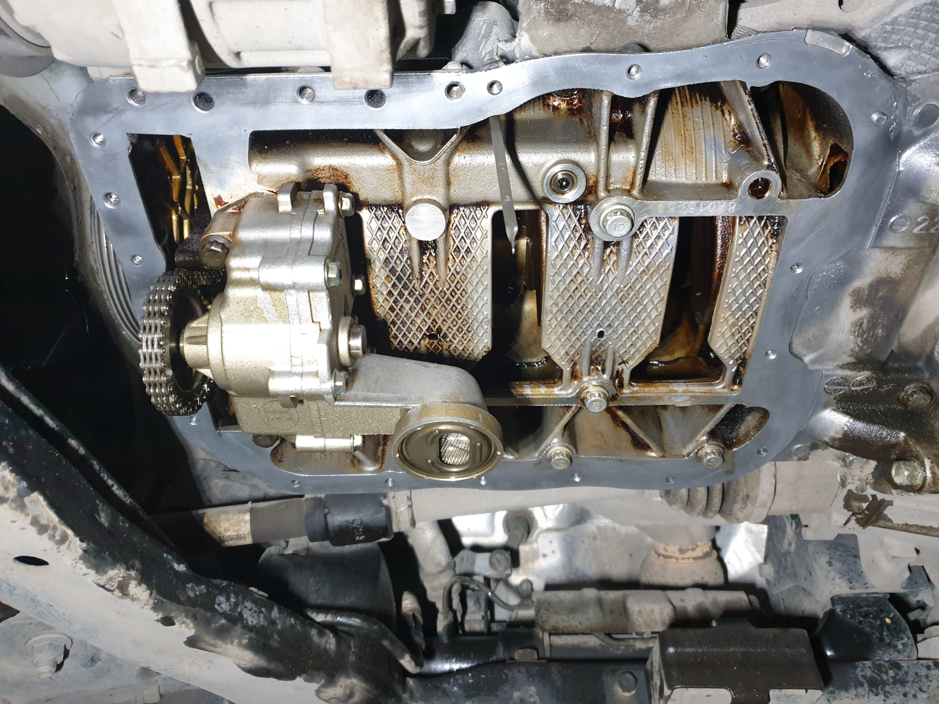

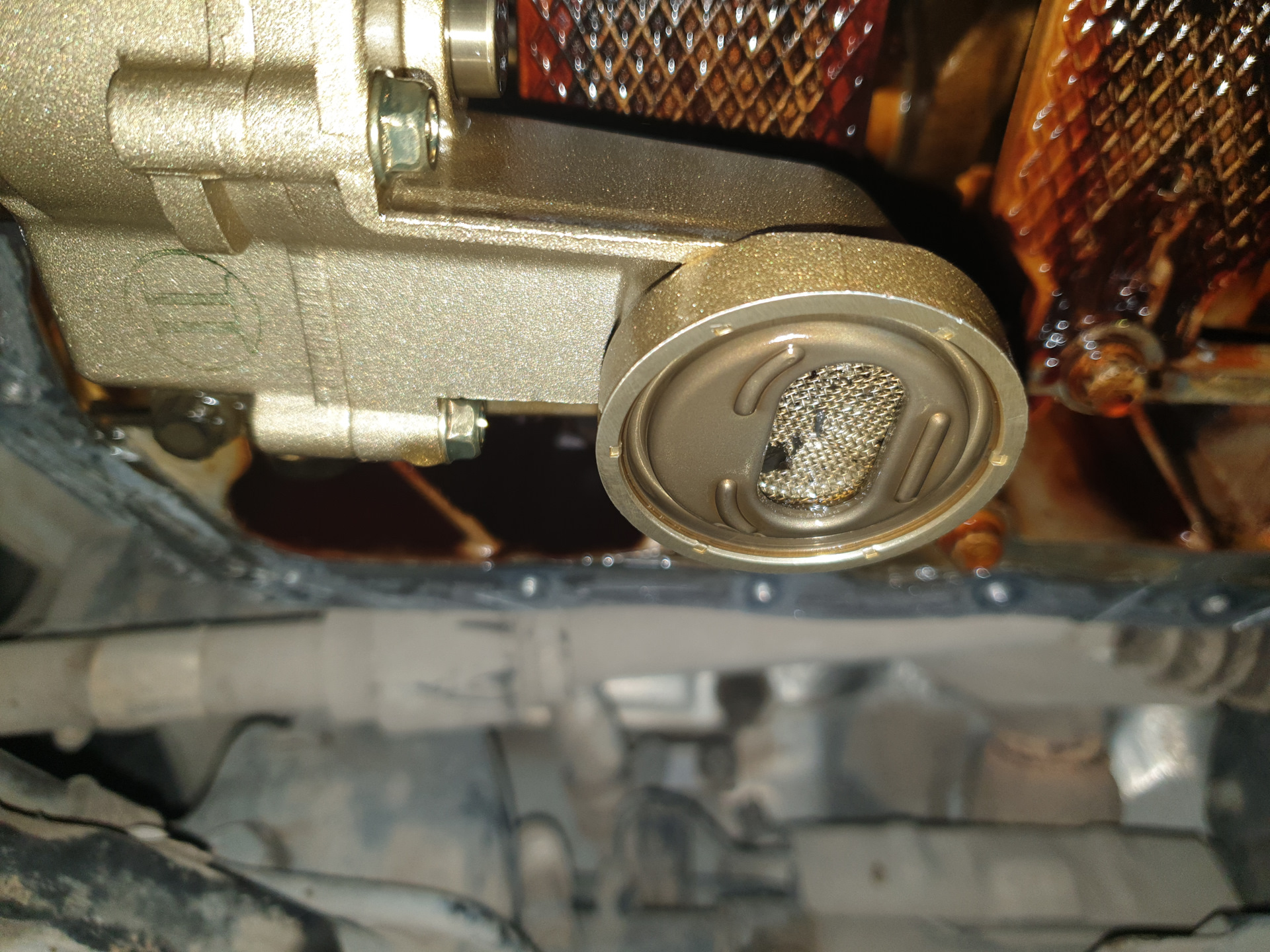

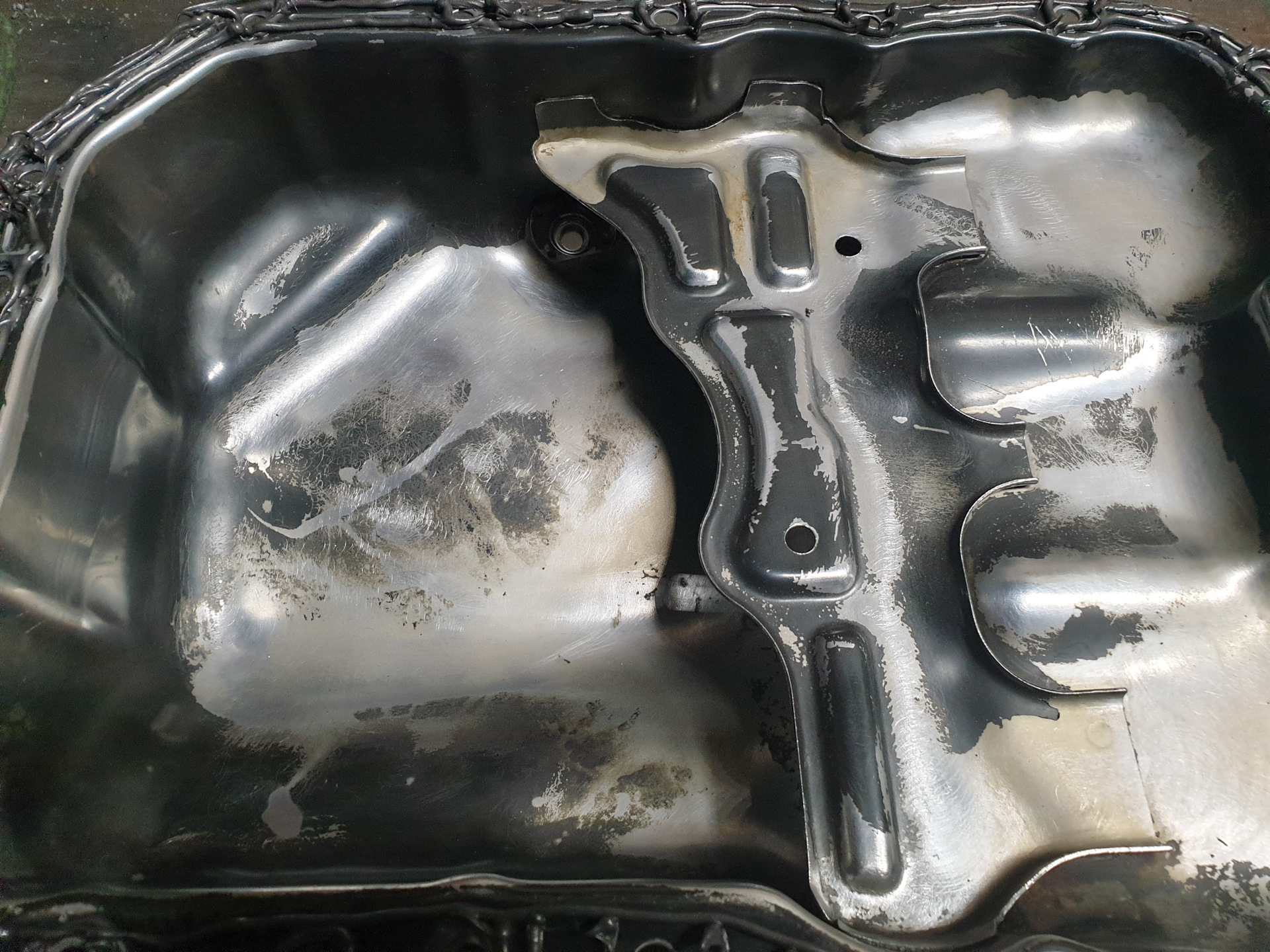

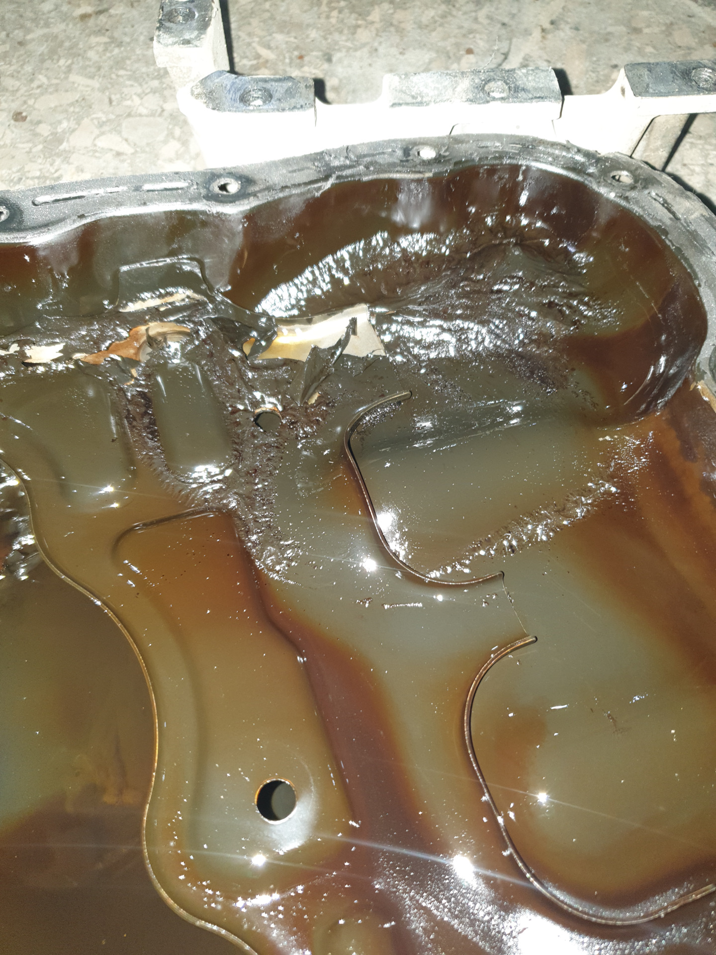

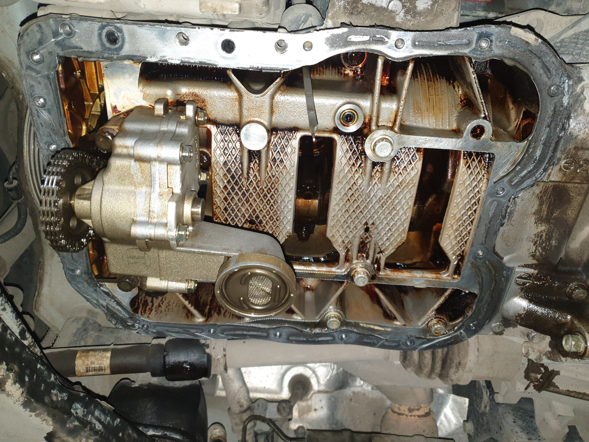

После чего слил промывку и приступил к демонтажу поддона. Не смотря на то, что компания LAVR говорит, о том что препарат не подрывает краску, у меня оставалось сомнение…поэтому нужно было убедиться лично чтобы потом не кусать локти.
и принялся демонтировать поддон.
И вот что я наблюдаю
Краска в двух местах как бумага уже над металлом…

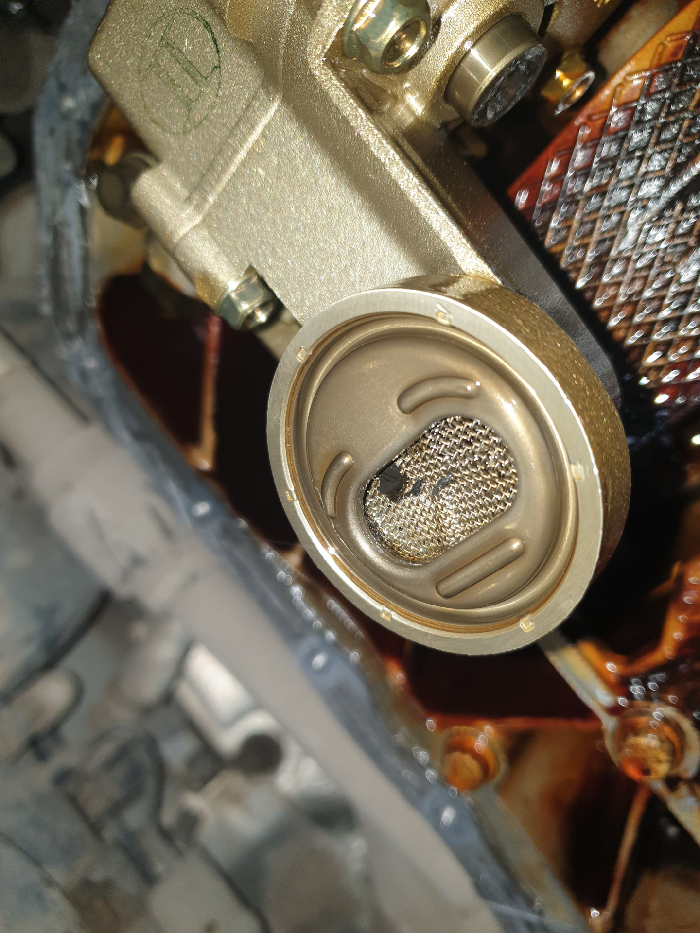

Наглядно наблюдаю кусочек краски прилипший к маслоприемнику
Так что снять поддон было верным решением, но времени я потратил из-за этого значительно больше.
Поддон пришлось чистить. Залил его изначально димексидом чтобы получше вздыбить краску. За феном идти было уже лень, поэтому он отмокал в холодном состоянии. Чистил его металлической щеткой на шуруповерте
Получилось дочистить до такого состояния. остальная краска не поддавалась.
Во время чистки я очень пожалел, что не купил новый поддон. Времени и сил данная чистка забрала очень много. На столько много, что я не закончил это все за один день.

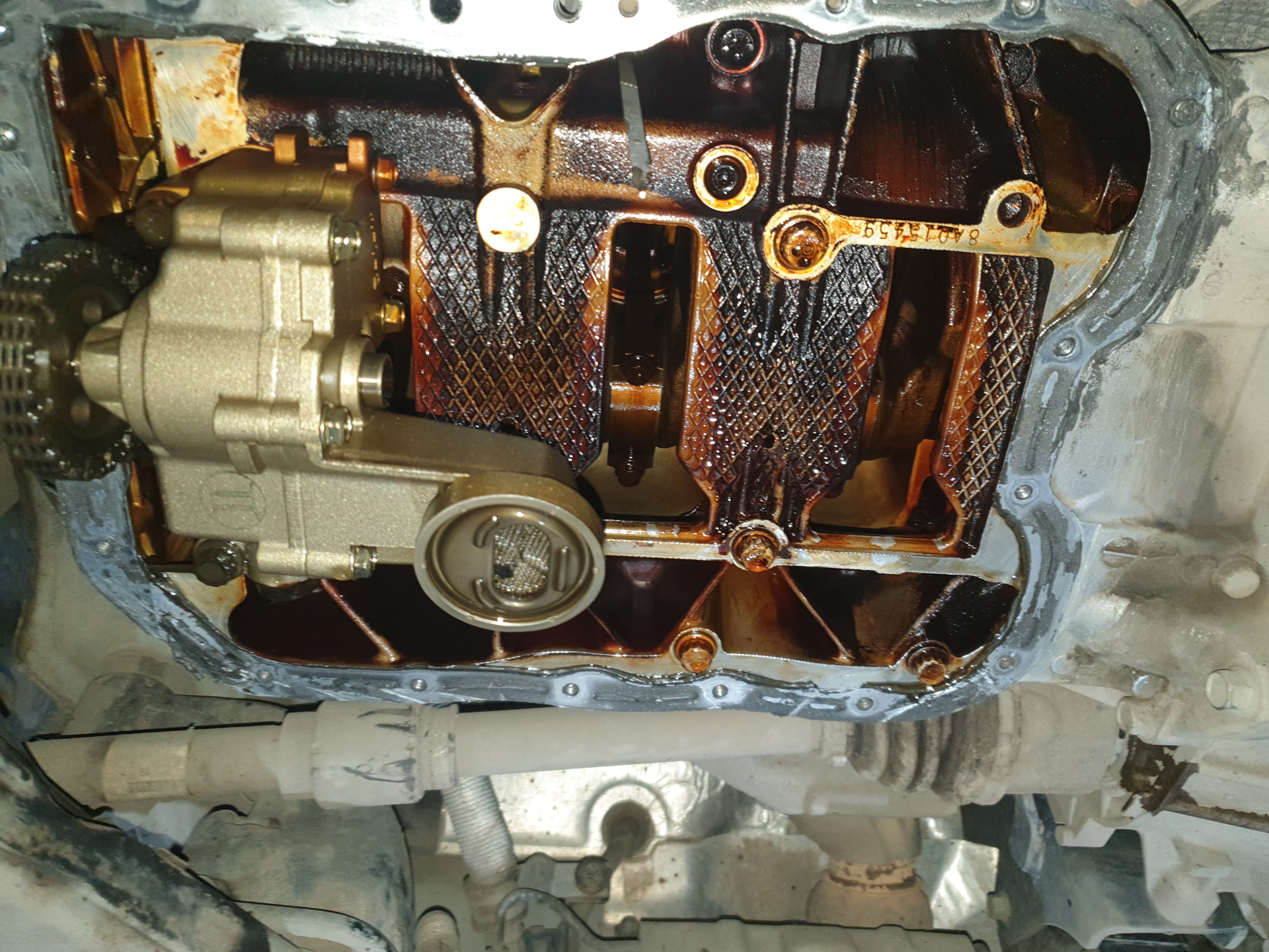

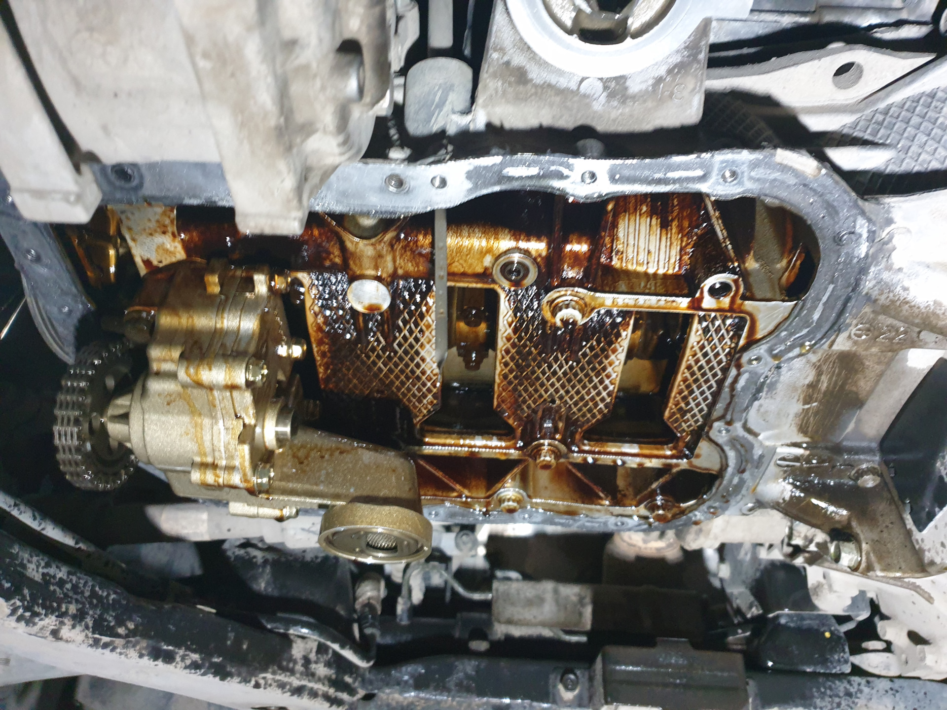

Пока отмокал поддон, я решил почистить снизу картер тем же димексидом
Ну и далее до какого состояния получилось
К сожаления димексид я забрал из дома, а было его там всего одна бутылочка, половина ушла на поддон, а остатки на картер. В общем что вышло, то вышло… но явно стало лучше…
Поддон нужно было поставить именно в этот день. Поэтому все почистив и обезжирив я его начал устанавливать. Но в момент когда его прижал и начал прикручивать болты каким то образом на одном из задних болтов оказалось масла на стыке поддона и блока. Это опечалило, но вариантов уже не было, поэтому затянул все моментом как положено и оставил до сегодняшнего дня. Сегодня в обеденный перерыв все дособрал, залил свежее масло, фильтр заполнил(для эксперимента)

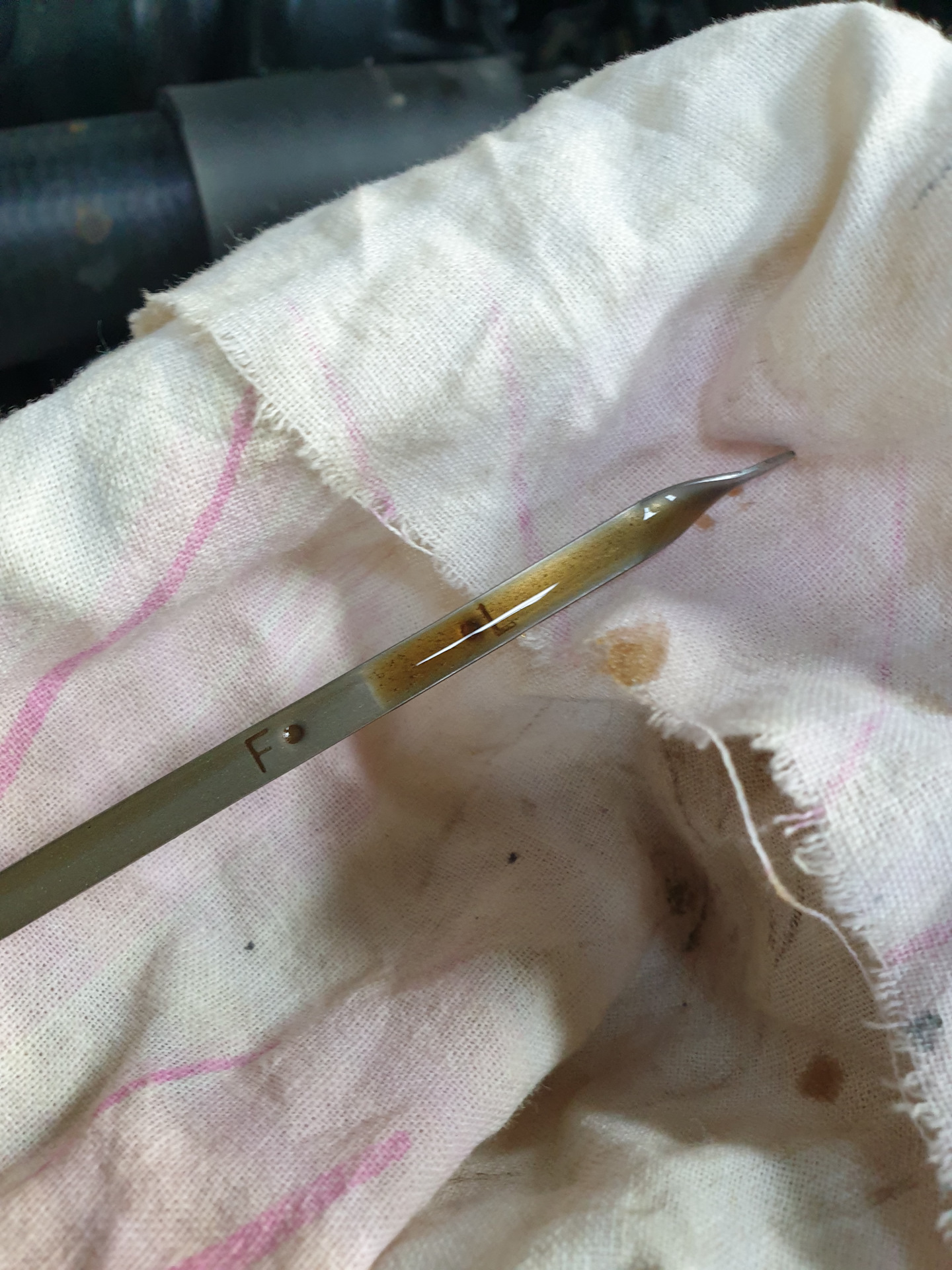

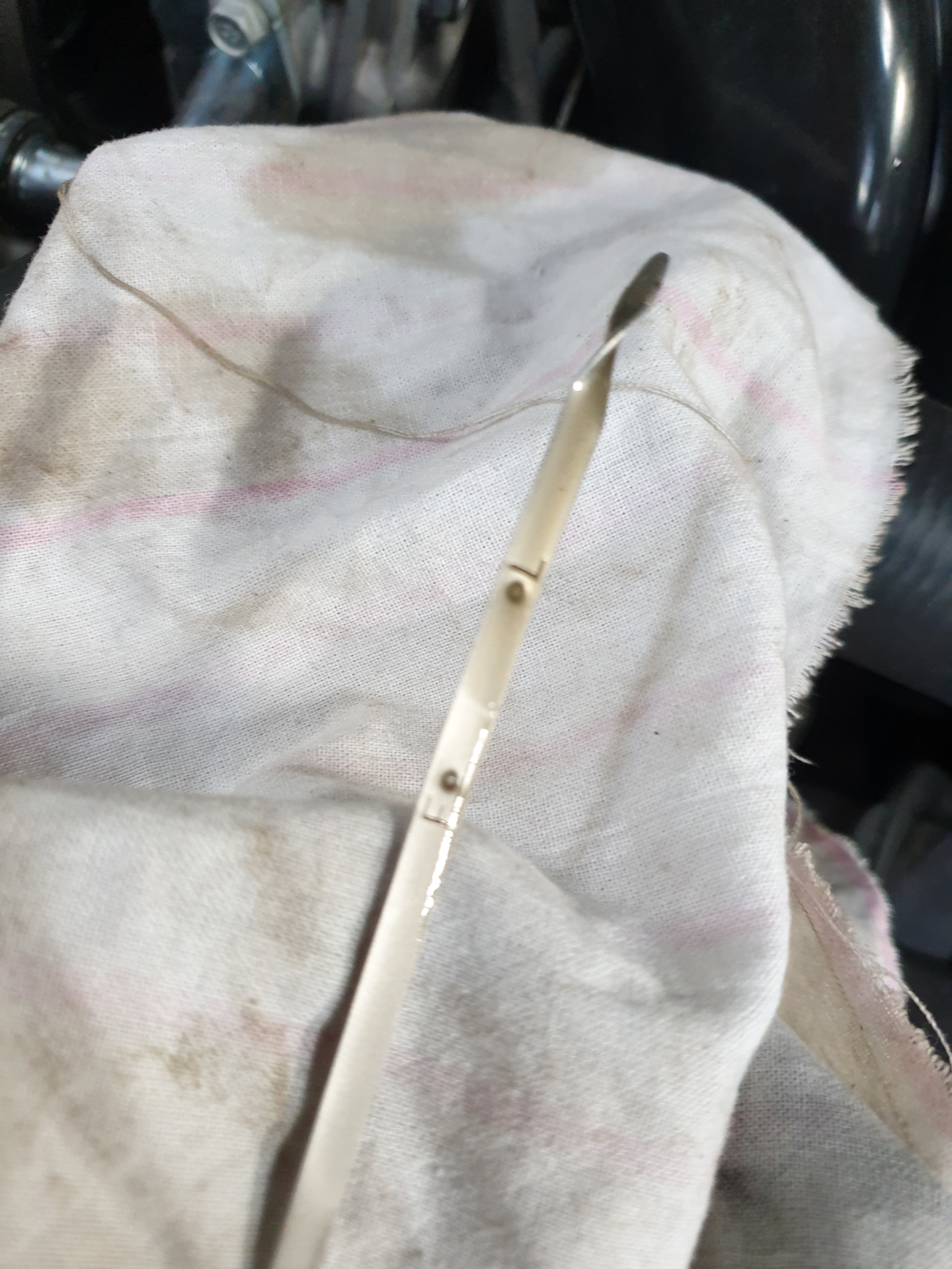

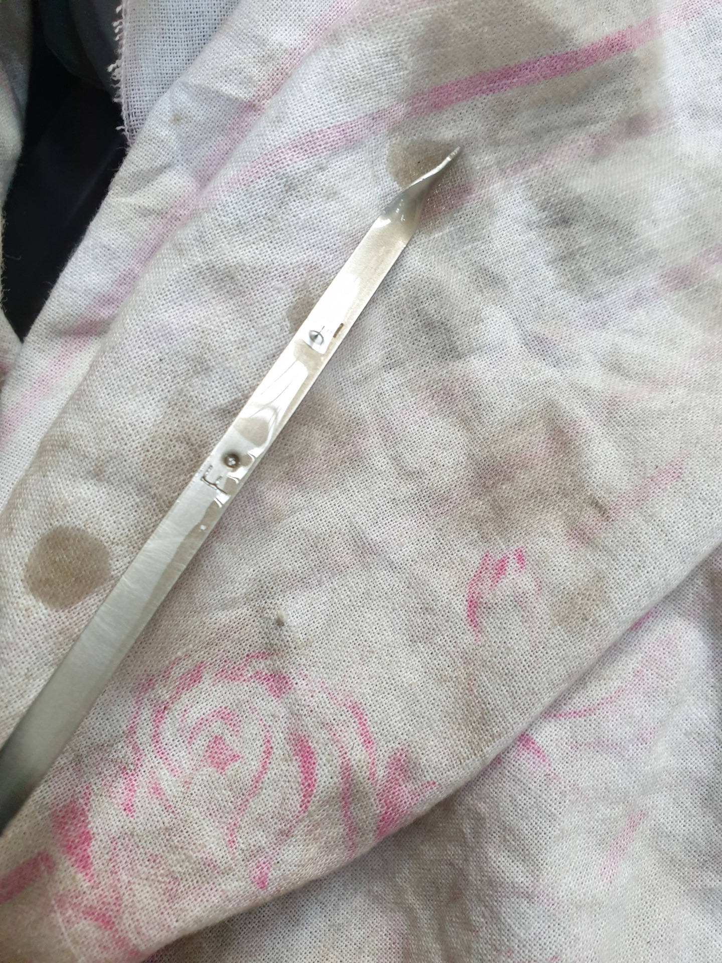

Завел двигатель, прогрел до рабочей температуры, дал стечь и достал щуп. Оказалось примерно середина
Долил еще примерно 200 мл и засек уровень
Теперь остается следить будет ли он изменяться после всех этих процедур. Очень надеюсь, что поддон не будет потеть. Пока что все визуально нормально.

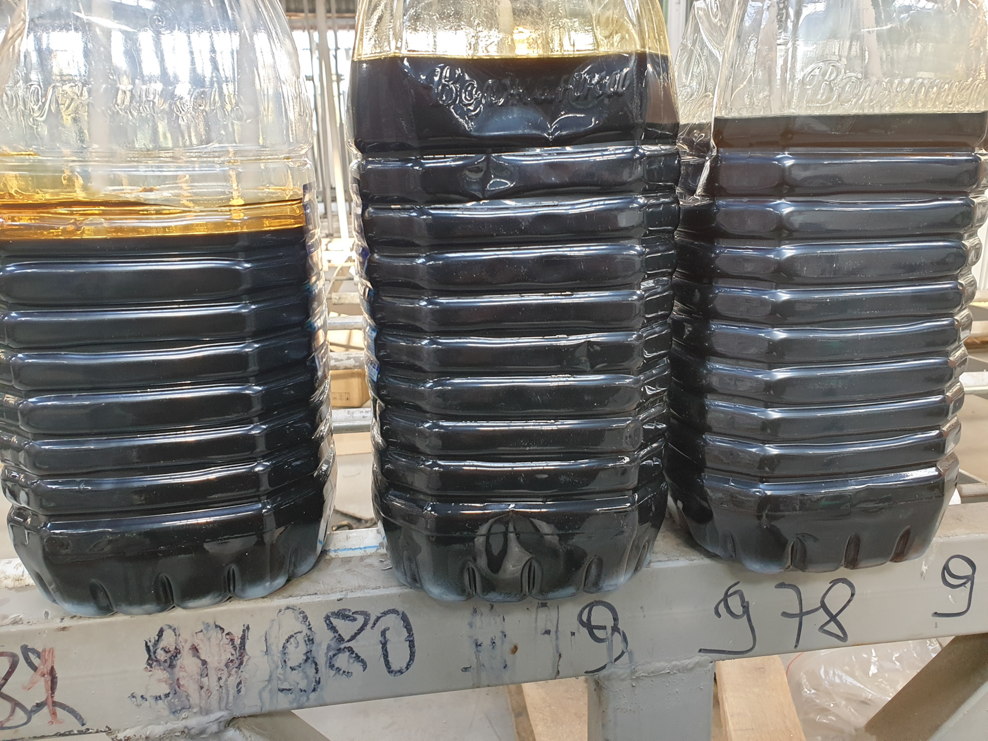

Ну и три слитых отработки:

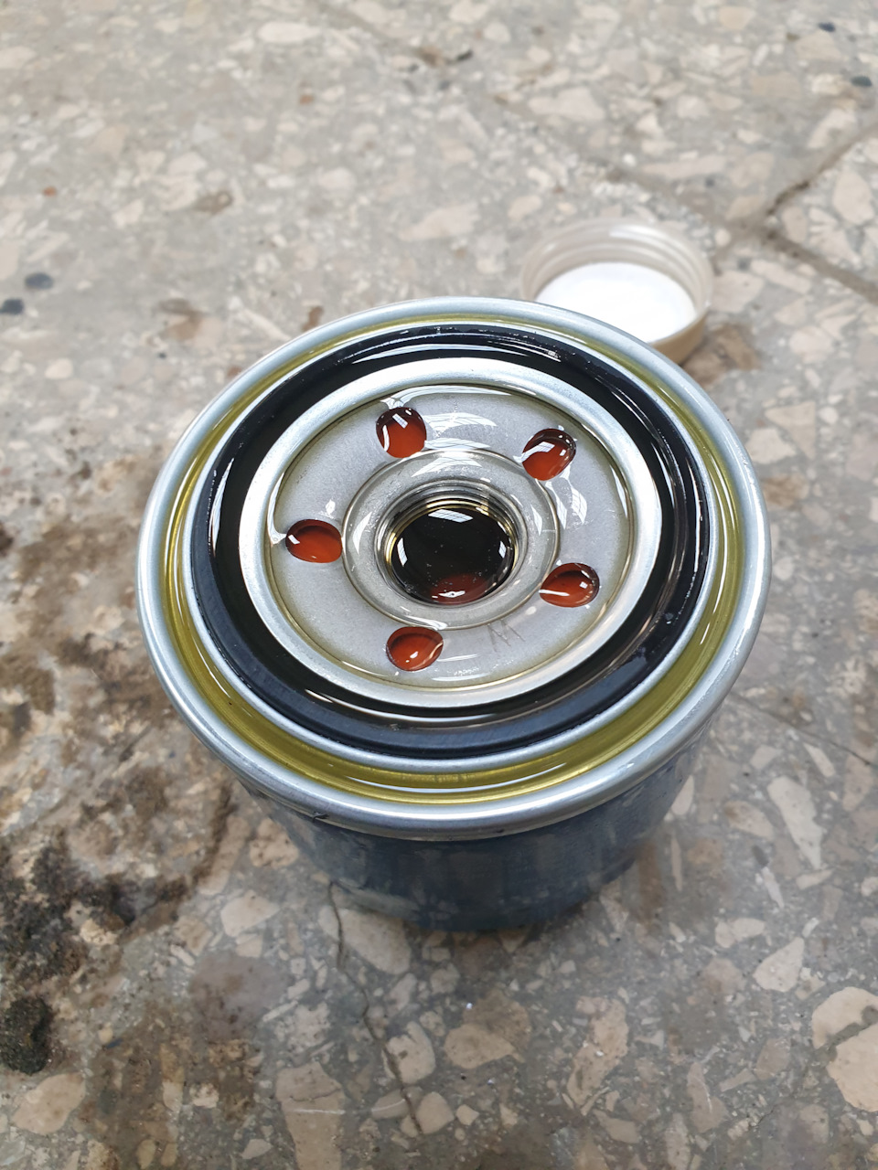

Фильтры с этих сливов оставил, как будет время распилю и посмотрим что там осело на фильтрующем элементе…

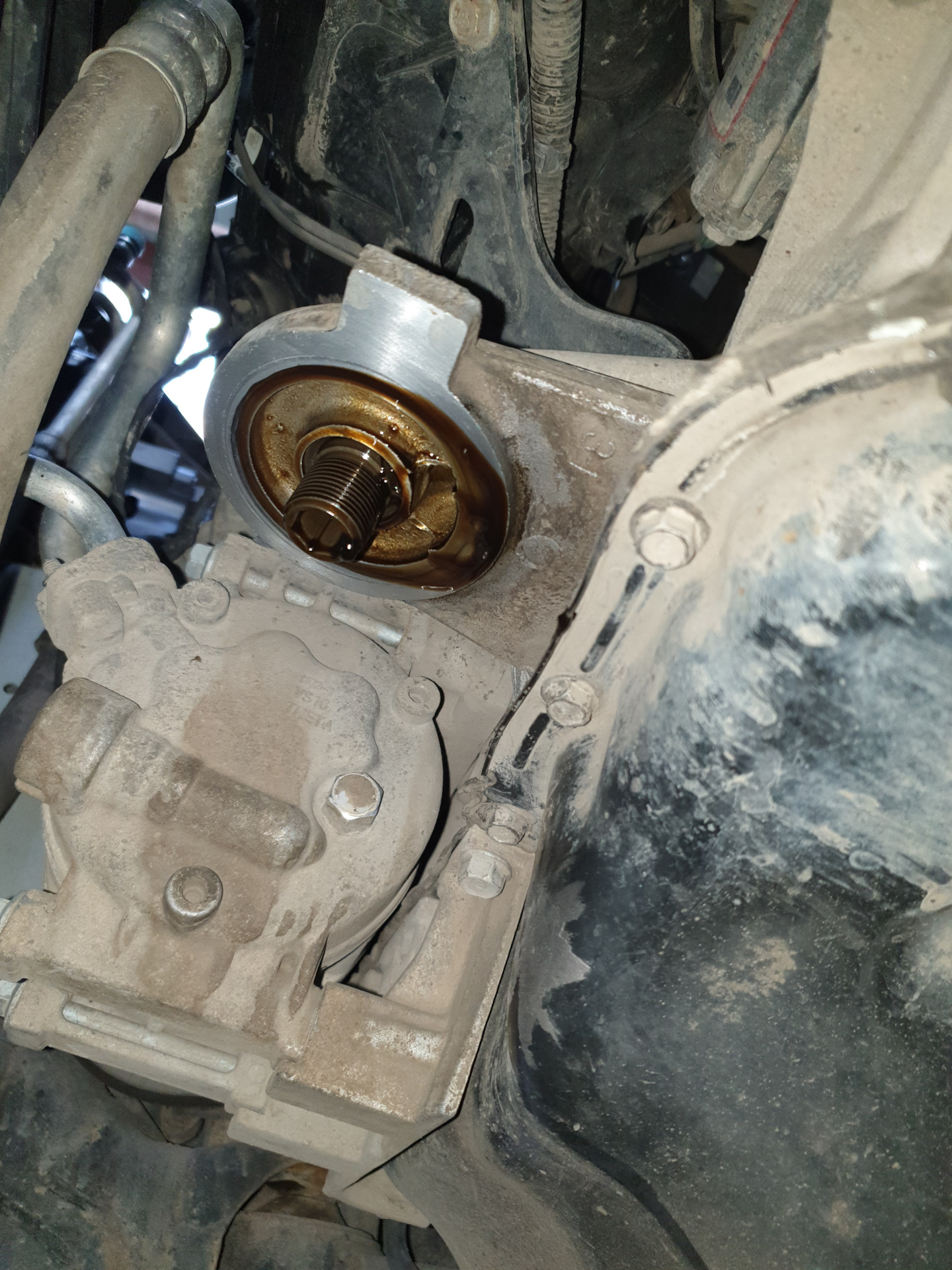

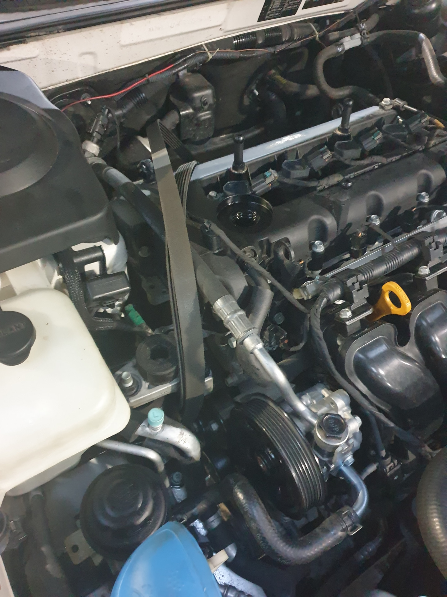

-Звенит шкив компрессора кондиционера. Видимо предстоит ремонт. Ранее грешил на подшипники генератора, но без ремня он крутится тихо без люфтов.
— Заметил прослабление нижней цепи. Не критично, но видимо нужно настраиваться на замену.
Скорее всего в ближайшее время буду снимать клапанную крышку чтоб промерить зазоры в клапанах и оценить состояние верхней цепи.

BG109 — Промывка масляной системы — BG

Остался вопрос — что именно подорвало краску с поддона. На этот вопрос я скорее всего найду ответ весной, когда буду проделывать данную процедуру на элантре. Сниму поддон после пены и потом после промывки, тогда, думаю, станет все понятно.

109 вряд ли краску бы поднял. Походу лавр все-таки.
Возможно, но точно не известно, потому что бг109 не по инструкции гонял.
Пишут, что через 40 минут он моющие свойства теряет. Поэтому вряд ли.
по инструкции 10 минут и 1000 оборотов. а у меня 1500 и 30 минут. но утверждать не возьмусь.может и лавр, потомукак они воздержались от комментария данной ситуации
Ну посмотрим тогда на эльке как будет. Спасибо

Бляха муха жесть, заставил ты меня понервничать, и что теперь мне делать? По любас надо снимать поддон, я ж BG 109 тоже лил, но я лил его один раз, а до этого один раз лавр мл 203, один раз лавр сервис, и один раз простой лавр.
Сань. я BG109 уже 2 замены масла лил по инструкции, в данном случае отступление от инструкции. я ж написал как я делал и сколько выдерживал. по инструкции 10 минут и 1100 обороты. у меня 30 минут и 1500 обороты…
Так я тоже не святой, я держал 20мин, при оборотах 2 тыс, ладно пока вроде всё норм, но на следующей замене поддон сниму, один фиг он у меня потеет

А что в итоге с заполненным и пустым масляными фильтрами?
Ровным счетом ничего, никакой абсолютно разницы. Те, кто думает, что эти 3-5 сек двиг работает на сухую — очень заблуждаются в этом выводе.
Я уже задолбался всем желающим наполнить фильтр это объяснять!) Масло из зазоров не сливается.
Никогда не наполнял фильтр при замене масла.

Нижняя цепь, она же цепь насоса, на мой взгляд вечная. Да и в отчетах, по замене основной, у всех такое же мнение.
ну хз…я ее руками шевели…норма ли это или нет. я не знаю…

имею то что имею. комментариев нет что вызвало подрыв краски…либо пена. либо промывка BG109 в не штатном режиме. или же все вместе…хотя раскоксвку откачивал из цилиндров… только повторный опыт покажет что к чему…

"не подрывает, не подрывает"… звездеж и провокация ))
на элантре в следующем году еще раз проверю) хотя могут и состав улучшить) но сделаю все идентично, только сразу со снятием поддона. посмотрим…
Ох блин, вот и не разъедает краску тебе. не зря поддон снял
не знаю что именно ее подорвало — либо лавр, либо бг109 в агрессивном режиме. на элантре весной проверю… а так да — не зря снял. а были мысли домой так уехать и не снимать поддон.
