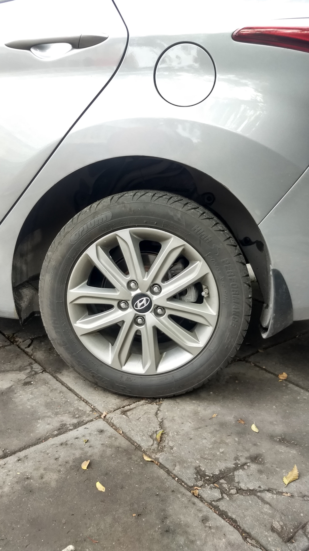

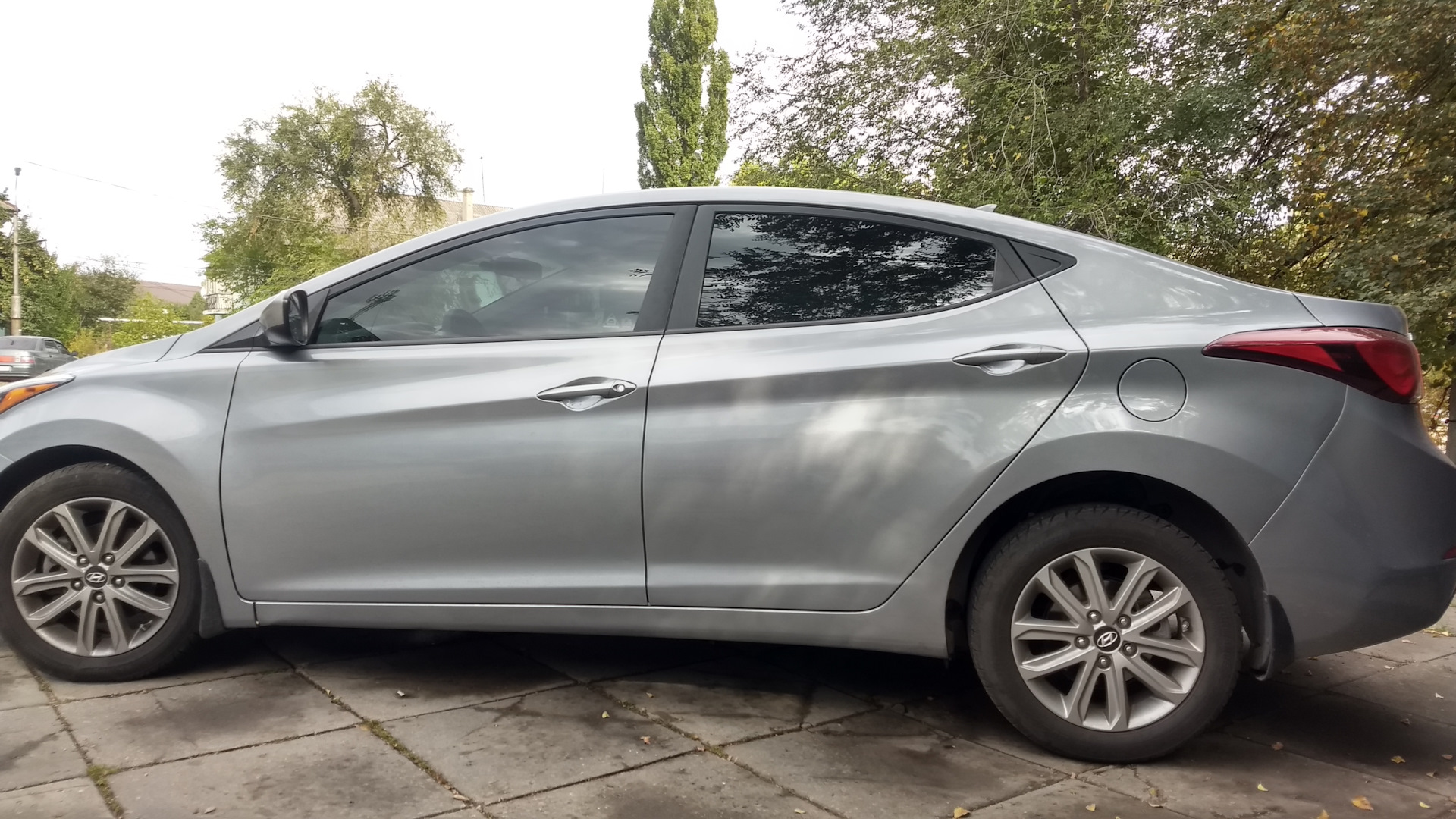

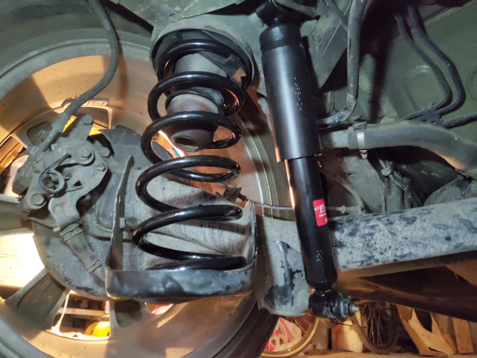

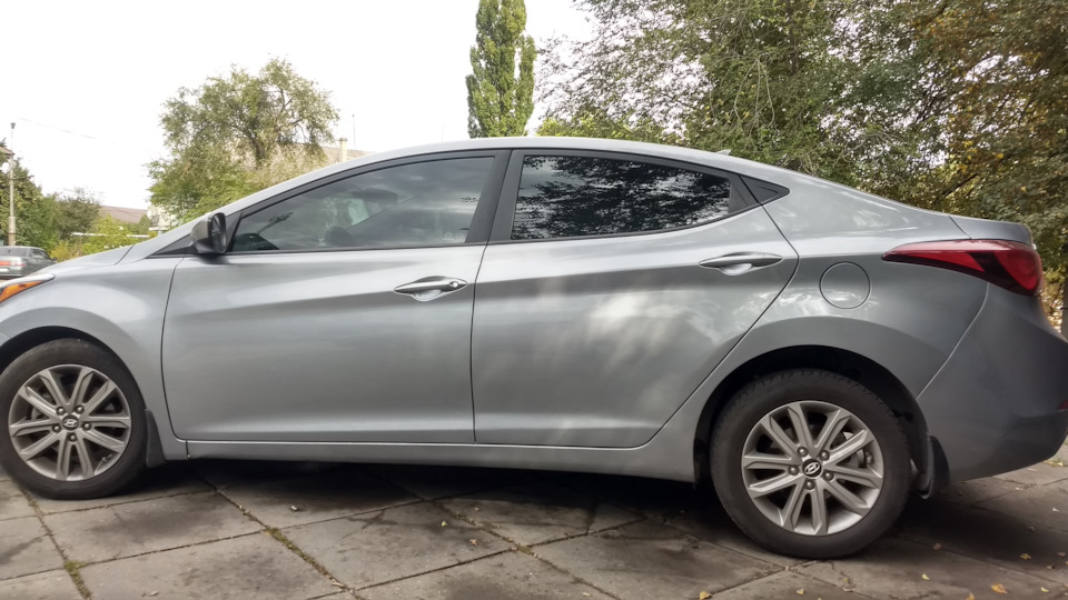

Всем привет!
Еще один зад стал более упругим!))

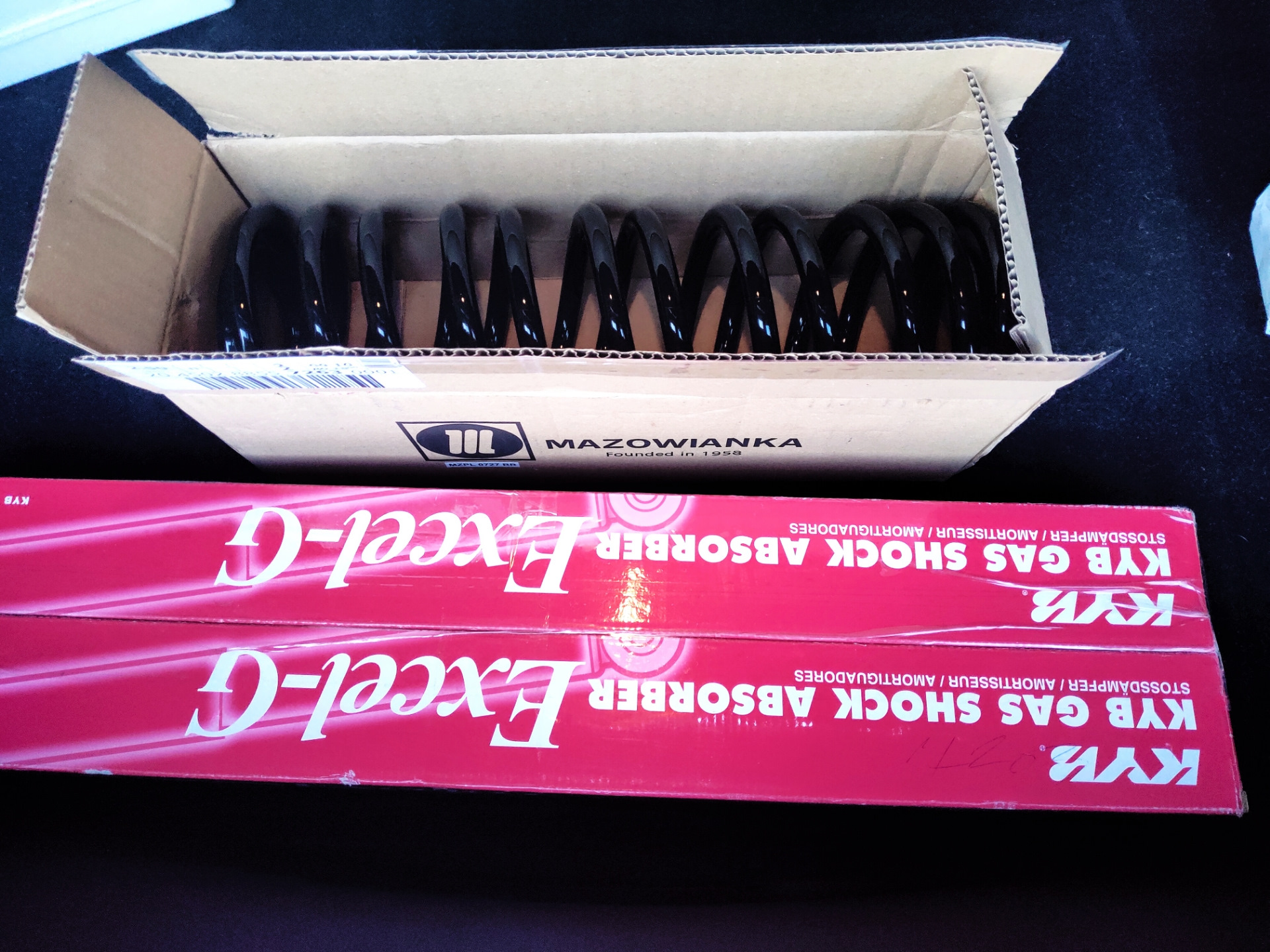

Решился на замену штатных пружин с амортизаторами на
Пружины MZPL0727RR +30 мм
Амортизаторы KYB 343307 +30 мм
Эфект однозначно есть, ни разу не жалею о замене. Заметно улучшилась курсовая устойчивость, балка не гуляет, по этому корму не переставляет на неровностях.
В управлении совершенно другая машина.
Теперь на контрасте нереально мягкий передок) в планах так же заменить на усиленные (+20)

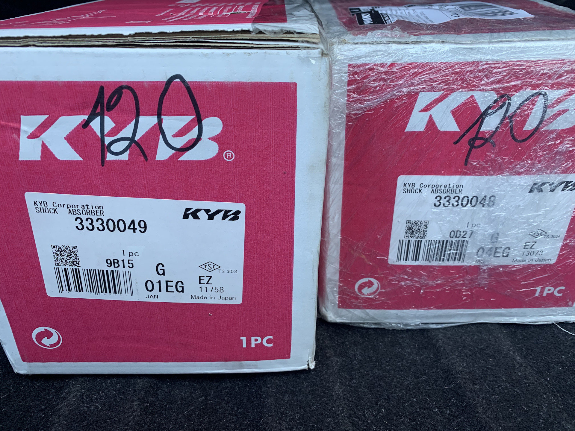

Какие амортизаторы будешь ставить?
Эти )
Я думал что ты передние будешь ставить!
Так это и есть передние …
Точно!) Сорян!)) Где покупал и за сколько?

Чуть покатавшись, захочешь более собранный передок! Я уже купил усиленные пружины на передок и неделю ожидания приезда амиков Каяба!
второй день хожу с мыслью о замене передка))
Передок гораздо дороже обходится!((
Правую купил за 2076, левую за 2350 грн!
Пружины усиленные стандартной высоты 2600 грн! Надеюсь что оно того стоит!
Примерно так и подозревал по стимости, по этому пока катаю на штатных. Однозначно замена того стоит! Удачи.
Для сравнения, оригинальный новый стоит около 1300грн.

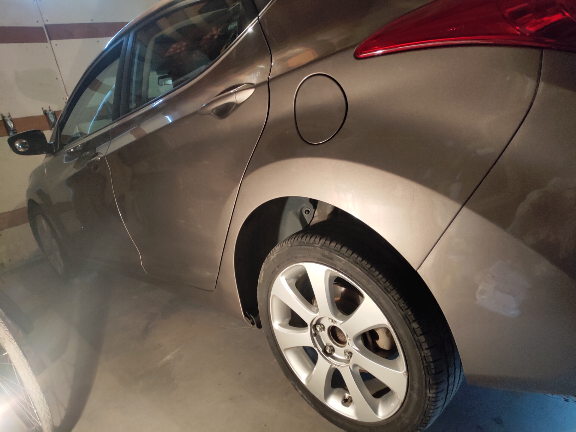

Как машинка после замены задних + 20 ? пружины просели?
Подсели, завтра сфоткаю!
Ждемс) эт сколько пробежали?
Тысяч 5 где-то

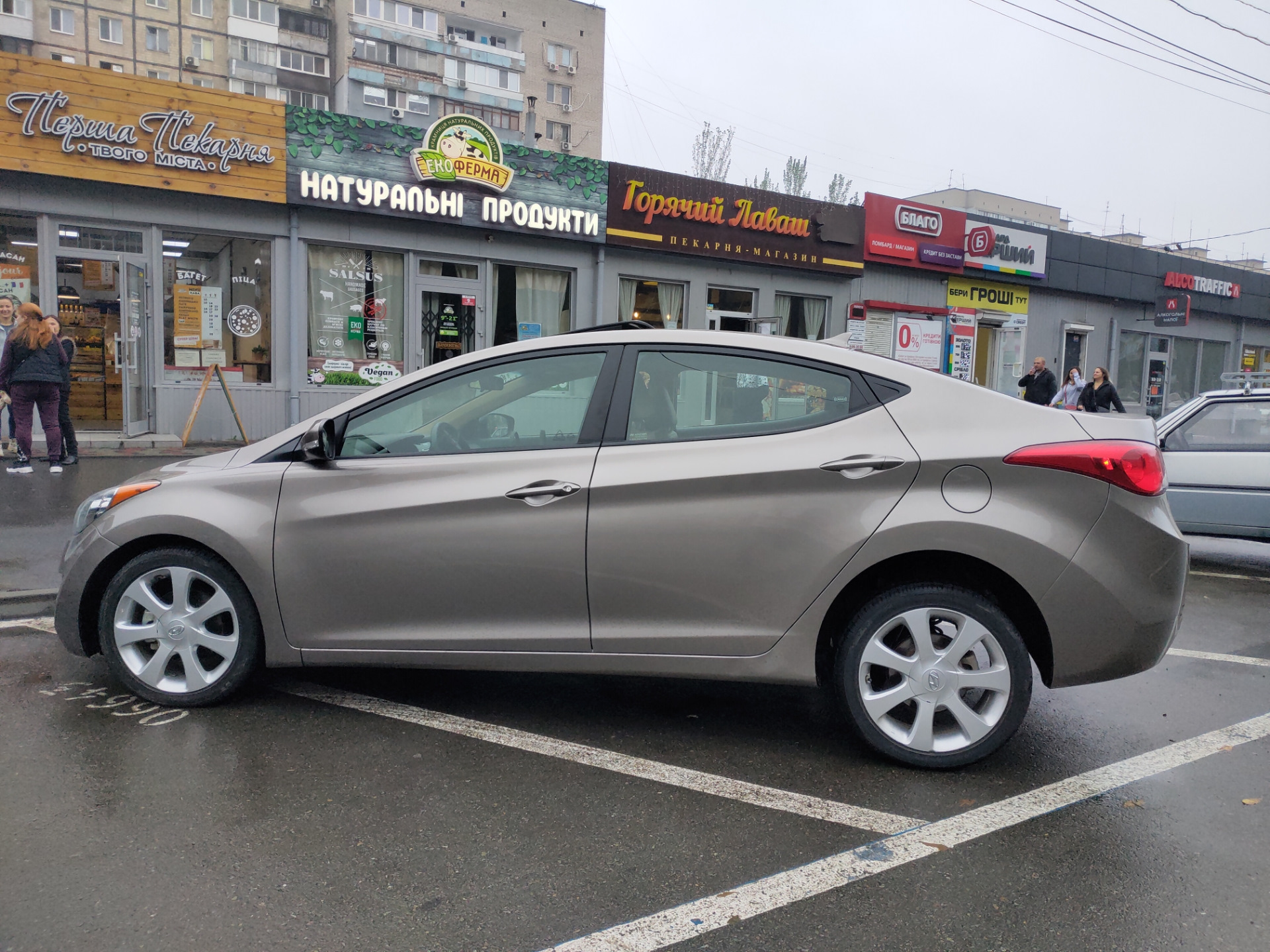

Отличный вид!
Передок сделаю и сравняется!

Жип)
Можно пару мешков сыпучего кинуть)
Два-три пасажира и кузов на своем месте, что аналогично родным пружинам без нагрузки. Да и без пассажиров нормально, не подпрыгивает)

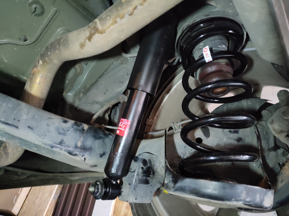

Смотрится дико.
И здесь явно не +30 мм увеличение клиренса, а намного больше.
Надеюсь, длины тормозных шлангов тебе хватит во всех ситуациях.
Пустая же), пружины просядут еще.
Favouritekem
Смотрится дико.
Шланги не в натяг.
Это в статическом положении. А если в яму залетишь и подвеска максимально отработает на разжатие?
Балку ограничивает амортизатор, да он +30мм, но не критично. При установке обратил внимание на магистрали когда балка висела. Все норм
Задралась попа добротно )
Это пожалуй единственный минус)
Пружины пробовали крутить для поиска оптимального расположения (только сразу две что бы не было перекоса)?
Да конечно, в некотором положении могут быть чуть выше. Выставил обе
У меня не так задралась корма как у вас … возможно из-за того что в багажнике балон ГБО ездит, 2 автокресла, докатка, набор инструментов + полный бак бензина и газа)
Скорее всего так и есть)) так как у меня авто практически пустое было — запаска, пару ключей, домкрат огнетушитель, бустер в салоне.
