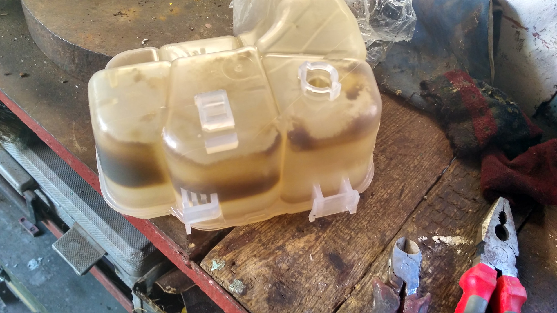

Сегодня заменил бачек и был немного удивлен сообщением с предложением долить еще антифриза, и это при максимальном уровне. Залез на Д2, и действительно такое бывает с неоригиналом, себе взял бачек POLCAR#5511ZB5 с датчиком, пару человек ставили, но их эта проблема обошла стороной.
Решил поставить датчик со старого бачка, благо бачек для этого снимать не нужно, эффекта 0. Провода подергал, целые обрывов нет, ломаться там попросто нечему.
Снял датчик, сравнил их…
Ставлю, завожу, все нормально, сообщения нет! Пока ехал до дома сообщение не выскочило. Значит дело было в несоответствии положения геркона и магнита.

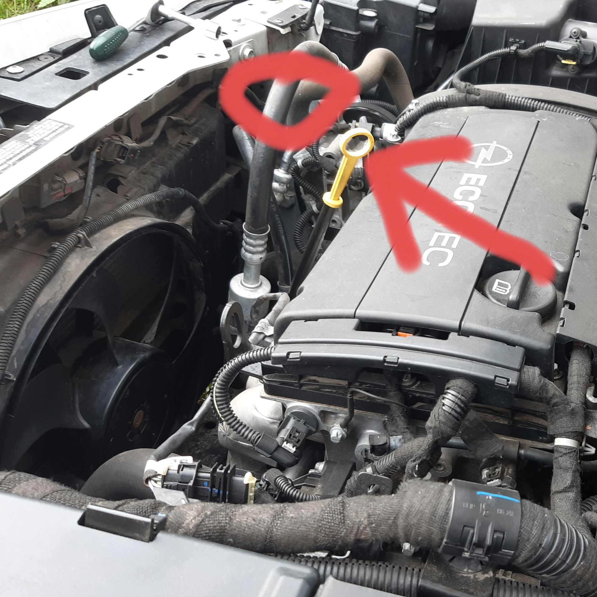

Подскажи где находится пробка для выгона воздуха из системы?
Верхний угол радиатора со стороны пассажира, белая пробка, выше есть фото с её расположением.

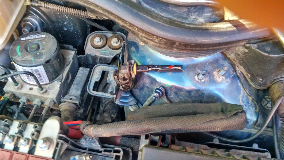

Как снимали датчик? Как его вынули?
датчик можно снять без слива ож и снятия патрубков.
Нужно снять фиксирующую пластину, поддев её оттвёрткой.
Затем потянуть бачёк аккуратно на себя и немного вверх, чтобы он вышел из пазов в точках крепления к кузову.
a.d-cd.net/KwAAAgJP6OA-960.jpg — на фото тот самый паз слева от датчика.
a.d-cd.net/qMAAAgJP6OA-1920.jpg — видна часть бачка входящая в тот самы паз.
Далее аккуратно просунуть руку под бачёк и нащупать разъём датчика.
Осталось поаернуть его по оси и он выйдет из зацепления с бачком.

Как написали ниже нужно вынуть бачек из креплений, приподнять его, отключить фишку, защелка находится с низу, обычная, не хитроумная, отщелкивается легко. Датчик откручивается в сторону пассажира и вынимается. Для удобства нужно скинуть клеммы.

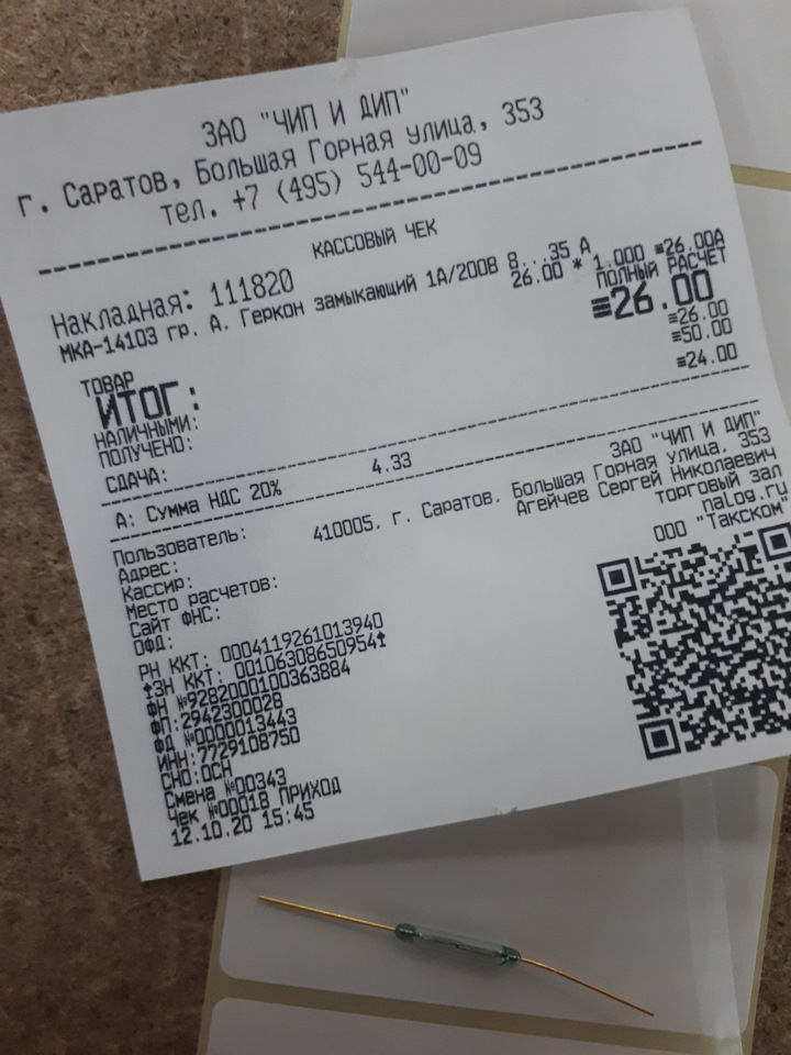

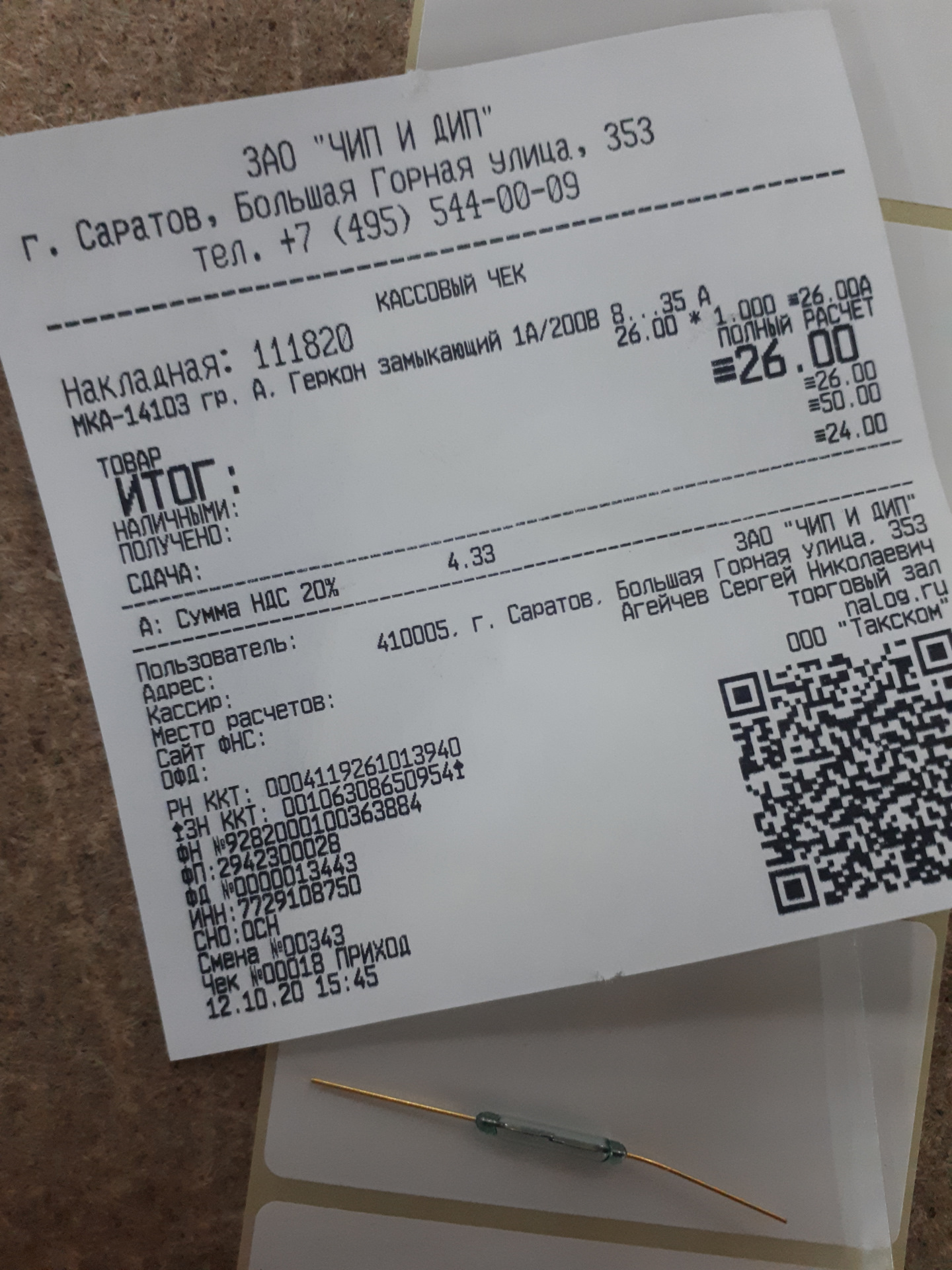

Сегодня как раз прикупил геркон для впайки😁
