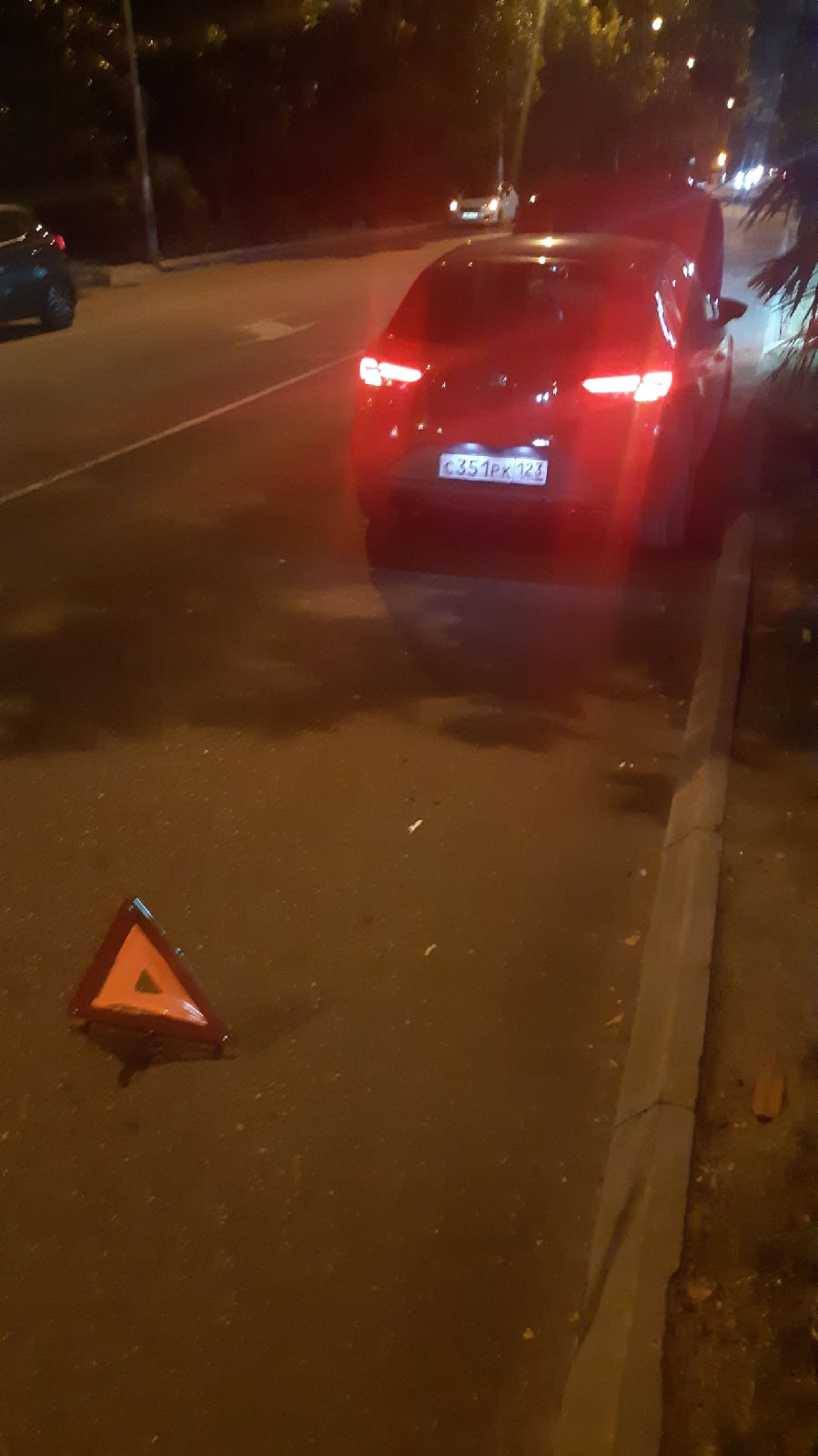

После нескольких попыток завести, я всё таки смог запустить двигатель, горели ошибки Check Engine, EPC, ESP, руль… Кое-как я смог покинут перекресток и припарковаться на соседней улице на аварийке, мотор дергало и я заглох. Попытка запуска двигателя ни к чему не привела. Я был в шоке! Куча мыслей в голове — цепь, мотор, коробка, турбина?!
Открыл капот, сильно воняло бензином — видимо залило цилиндры. Выставил знак аварийный, ловил косые взгляды всех, ходил вокруг и начал писать в чат с фотками — ПРИВЕТ, Я СЛОМАЛСЯ!
Попытался произвести очередной запуск двигателя — тишина. Стартер крутит, машина молчит. Никаких толковых признаков поломки нет — ошибок нет по КПП, только "CHECK Engine".
Остановился сзади меня таксист 46 регион — сразу скажу что парень очень удивил, пытался помочь, проверили все возможные варианты поломки — предохранители, насос в баке, течи. Ничего не нашли из видимых поломок, насиловать мотор не стали. Вызвал эвакуатор.

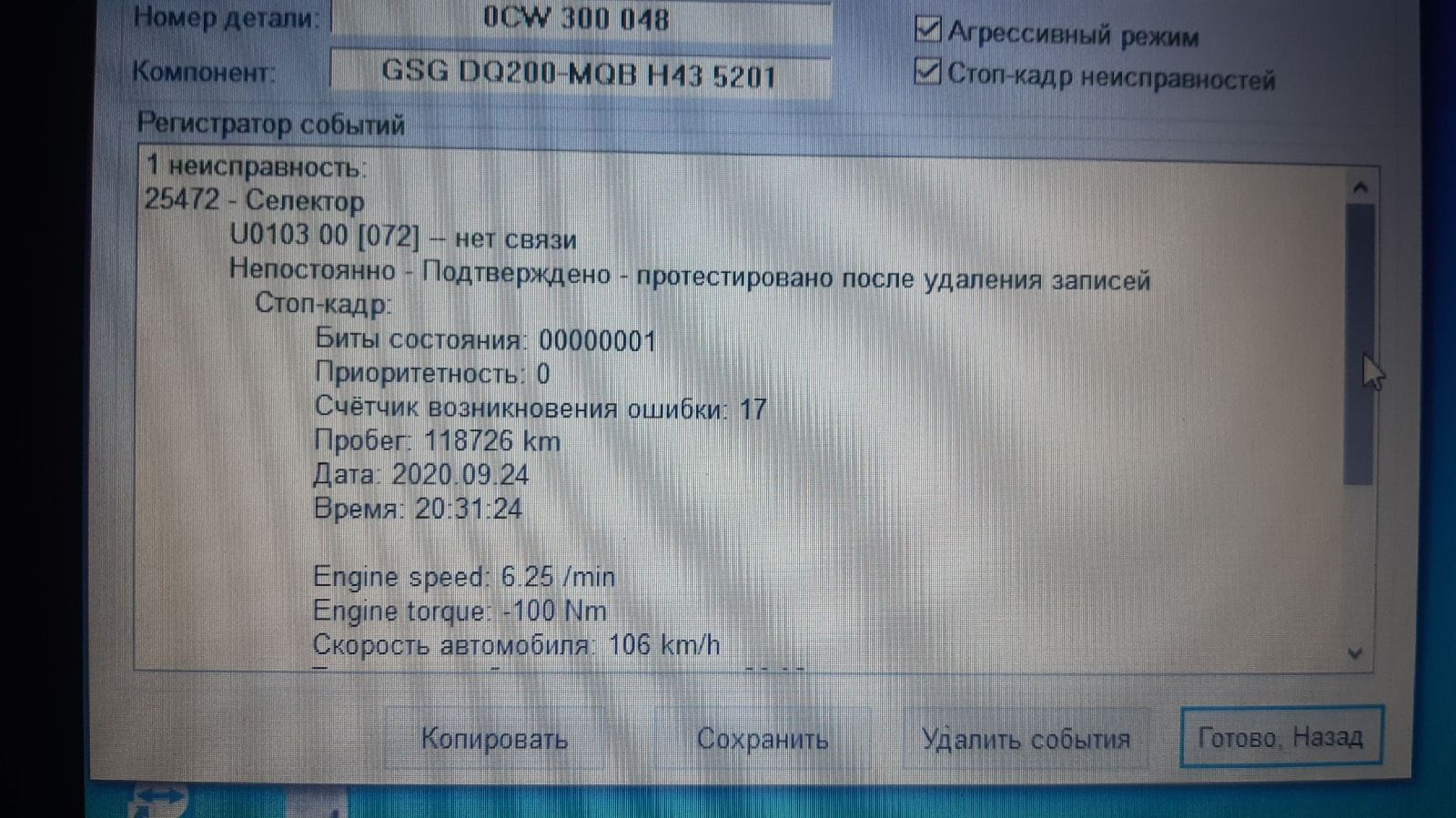

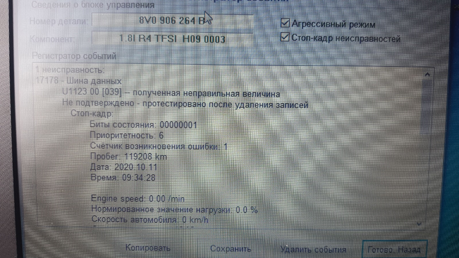

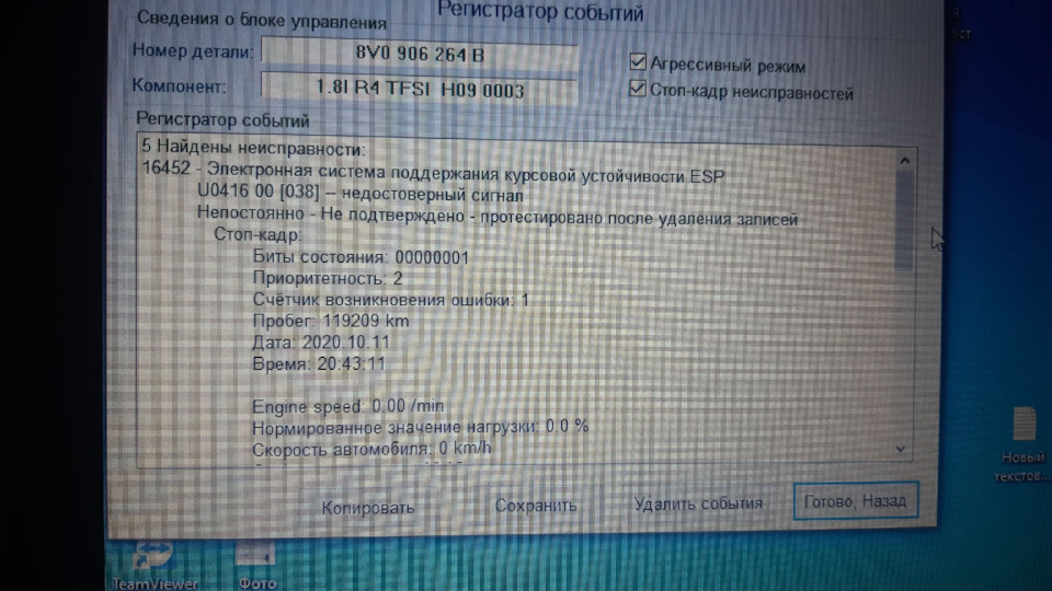

Первая диагностика показала ошибку по системе ESP и ошибку селектора передач. Скидывал клемму АКБ, пытался удалить ошибку. По селектору ушла, по ESP продолжала гореть — машина отказывалась заводиться.

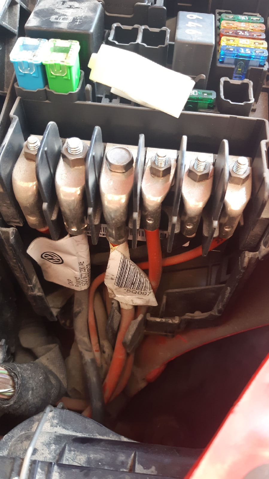

Утром начали смотреть в чем дело. Помогали парни с работы. Проверил в очередной раз все предохранители — целые. Начали со свечей, чистые, искра была. Насос топливный качал, ТНВД работал. Компрессия была во всех цилиндрах 11 очков — мотор по признакам живой.
После долгих попыток оживить машину, осталась одна единственная ошибка — ошибка системы курсовой устойчивости.
Советы в чатах были следующие — если механика целая, дело в электрике — копай проводку, контакты. Проверили массу, все на месте. Предложил отключить блок ABS, раз ругается на ESP. Сдернули фишку — машина завелась, тяжело — долгие попытки дали о себе знать, но машина завелась и это уже радовало.

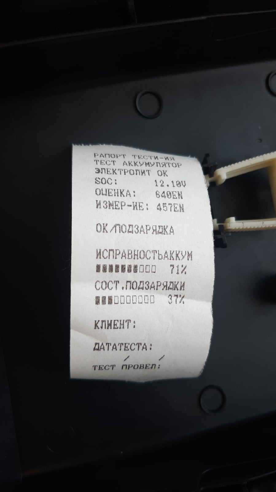

АКБ конечно офигел от такого, поэтому показал такие параметры — Exide EA640
Был установлен на зарядку, после чего ожил окончательно. Показал 100% состояние и 713 EN пусковой ток.
