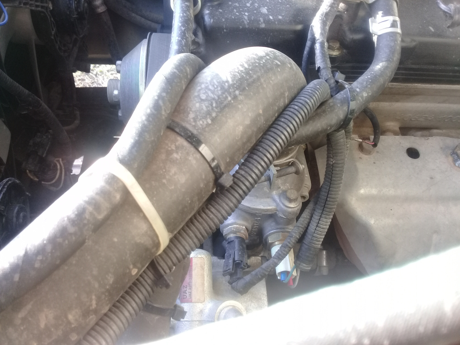

Датчик включения на 90*С в корпус термостата и шланги останутся целые.
Параллельно датчику можно повесить Силыча и играться с ним когда настроение появится.
cn.oemol.com/oem/oem_deta…939&oem=8942833010&lan=ru
Этот датчик по резьбе подходит?
Нет, по резьбе он не подходит. Датчик включения М16, а датчик температуры М14.
Понадобится датчик температуры перенести на соседний отлив, а вместо него встанет датчик включения вентилятора.
Обратите внимание датчик включения с нормально замкнутым контактом.

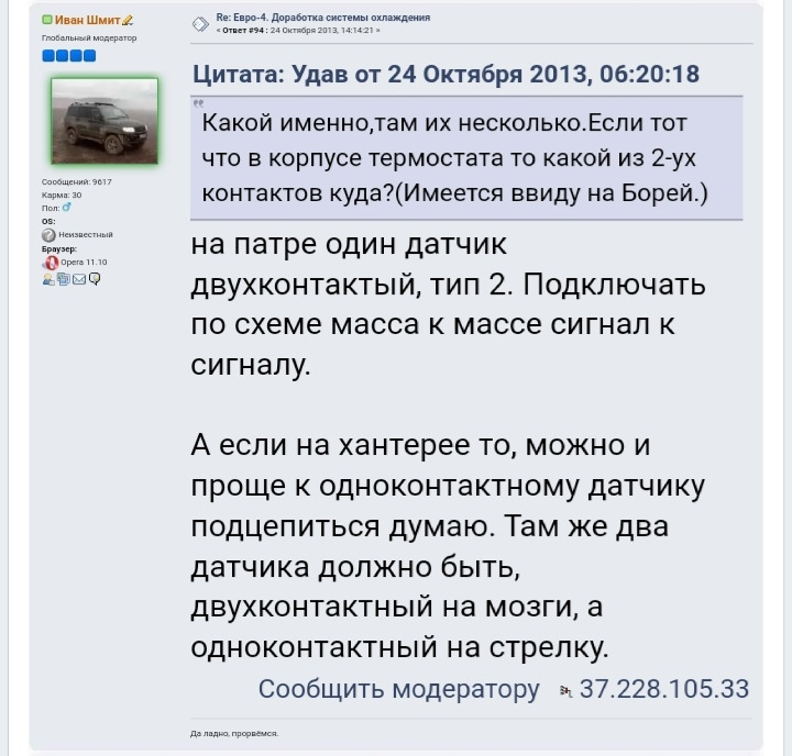

Иван ну вот у тебя второй, кто то ниже пишет первый… кому верить хз.
а снизу уже подразобрались, что не первый то же. Первый он однопроводный.
Я записи свои нашел старые, ставил 2 тип.
Если ничего не изменилось в нумерации у борея, то надо 2 ставить

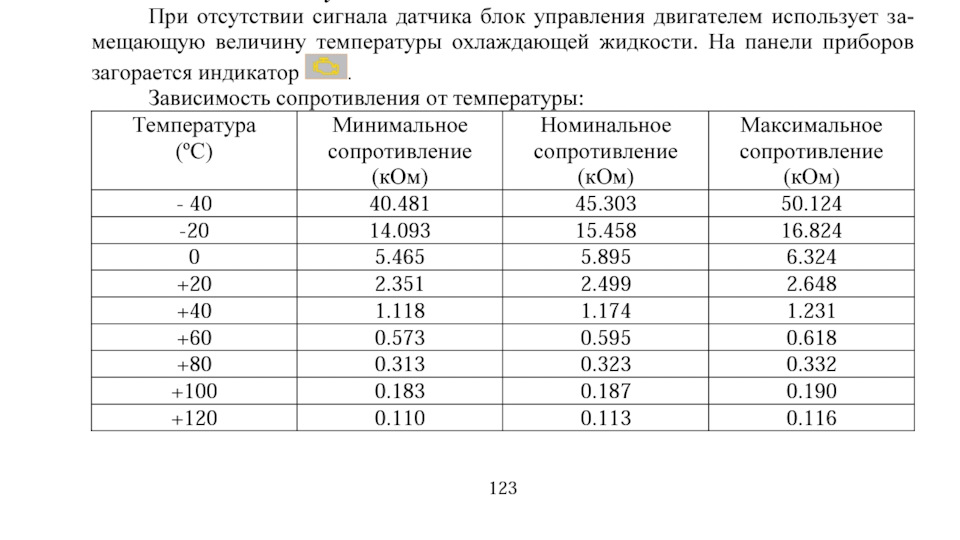

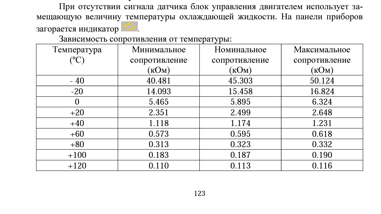

вот ещё характеристика из РЭ на движок.
Полюбому же НЕ 3ий тип. Сопротивление уменьшается с ростом температуры. Или как?
Не 3й, точно. Увеличивающееся напряжение вообще на какой-то одном датчике, чуть ли не диодном. Если бы знать какой резистор в ЭБУ стоит по этим данным можно было бы и напругу посчитать.
Если по тому что в микасе стоит прикинуть выходит напряжение от 4,76 В до 0,24 В — второй тип (с учетом того что минус ему мерить не надо — на 0 градусов будет 1,62 В)
