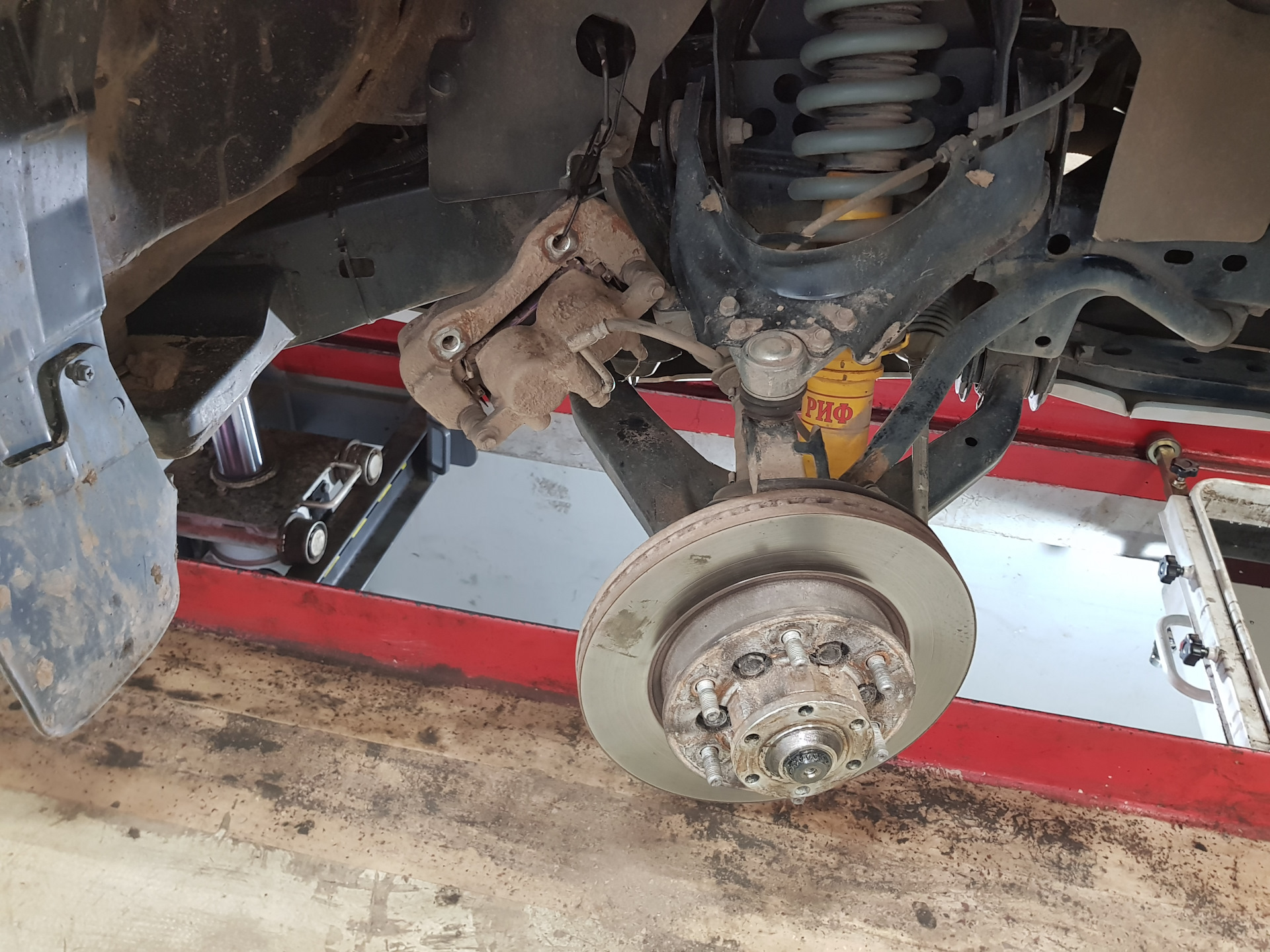

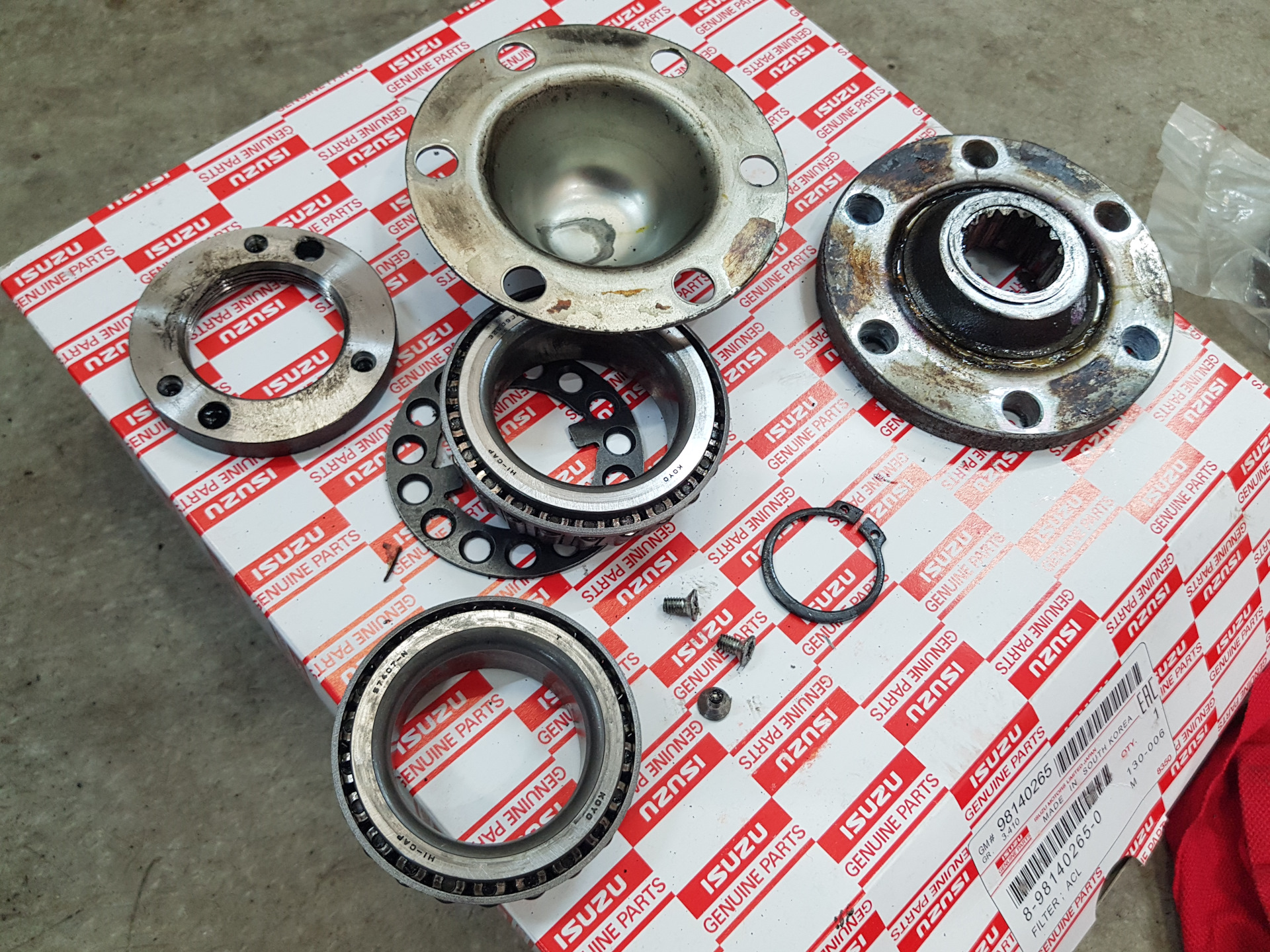

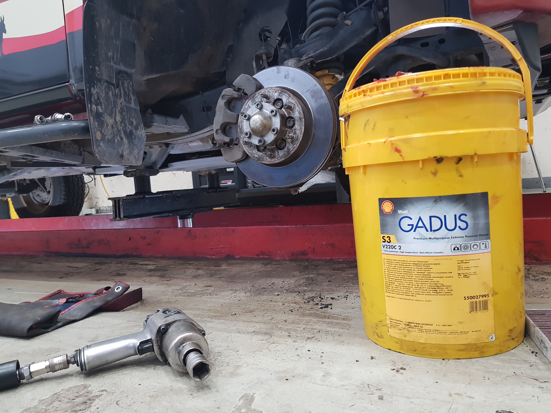

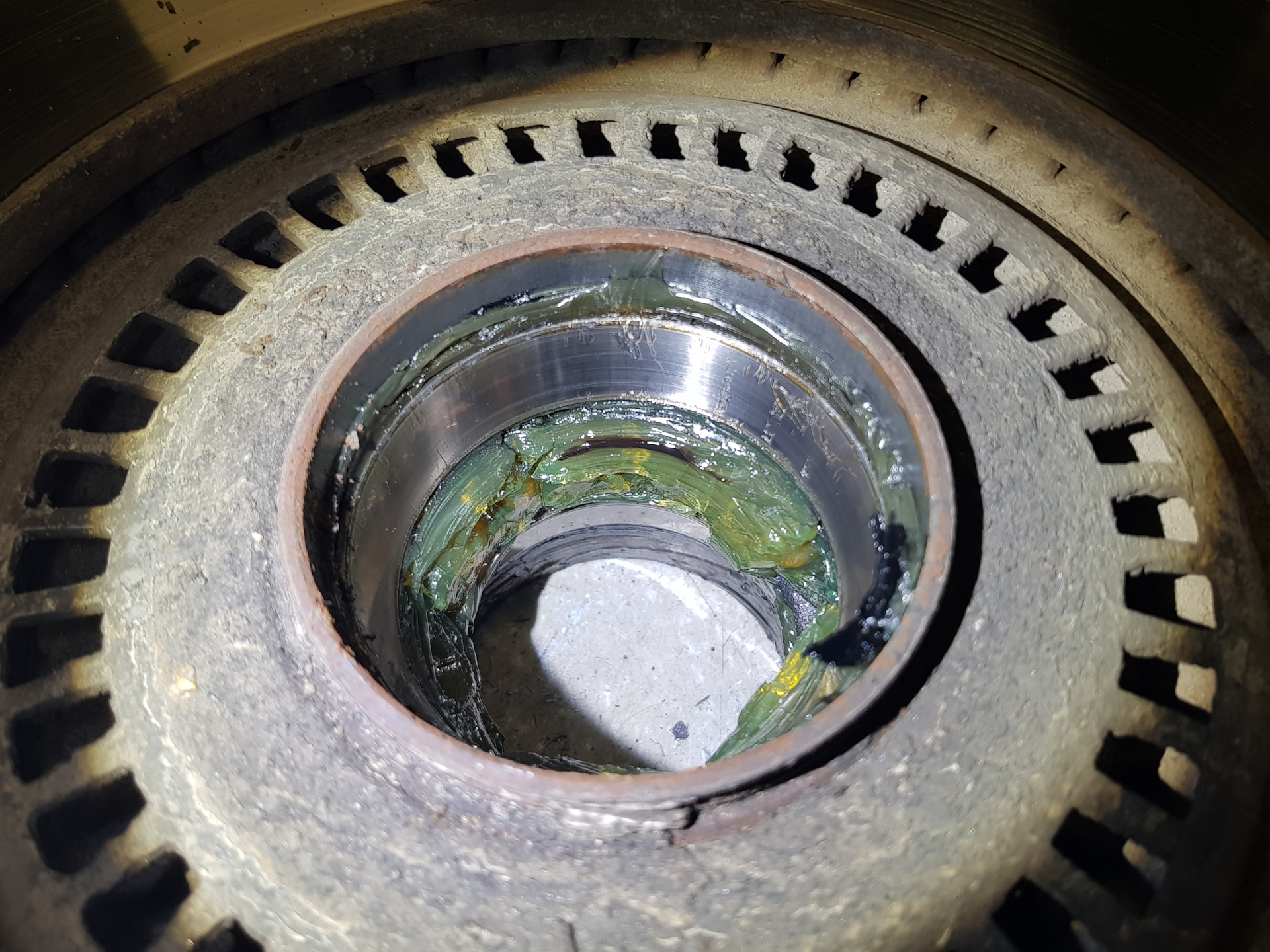

ТО 40ткм — это не только масло/фильтры, но и разборка и смазка передних ступиц!
Мноооогие пикапо- и прочие -воды мечтают об этом))
Да, на Димаксе всё по-взрослому)
Старая смазка вполне живая, да я и не плавал пока

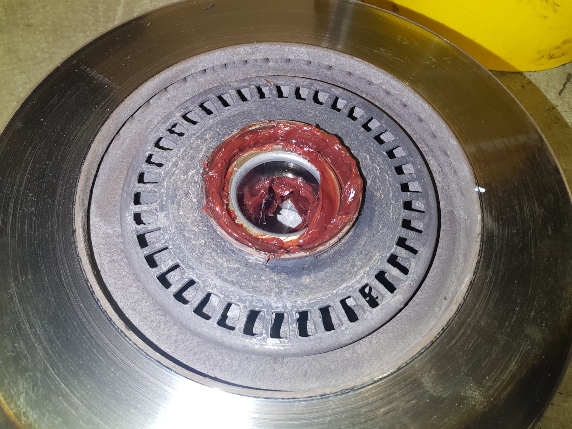

Собственно подшипники передней ступицы

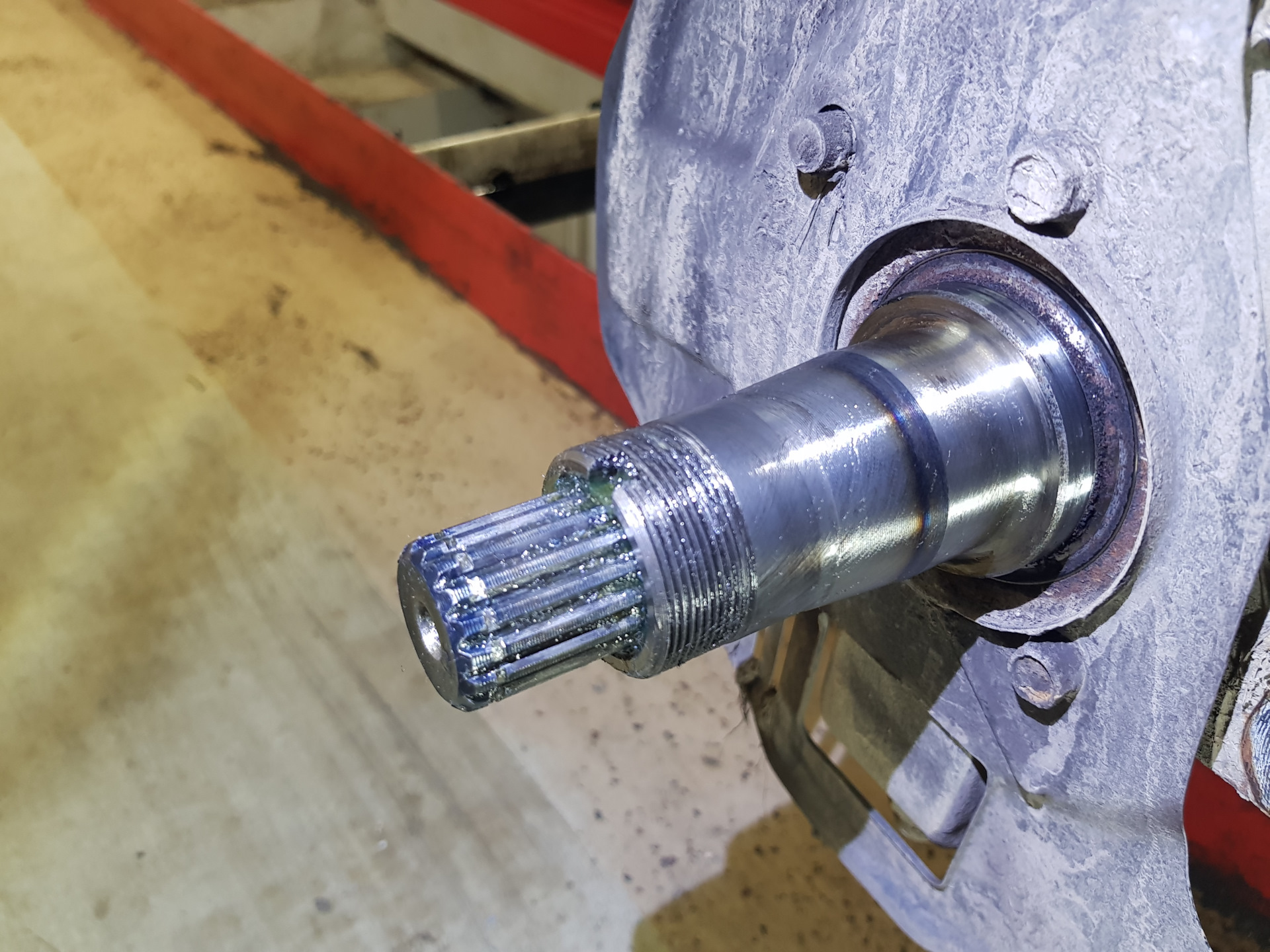

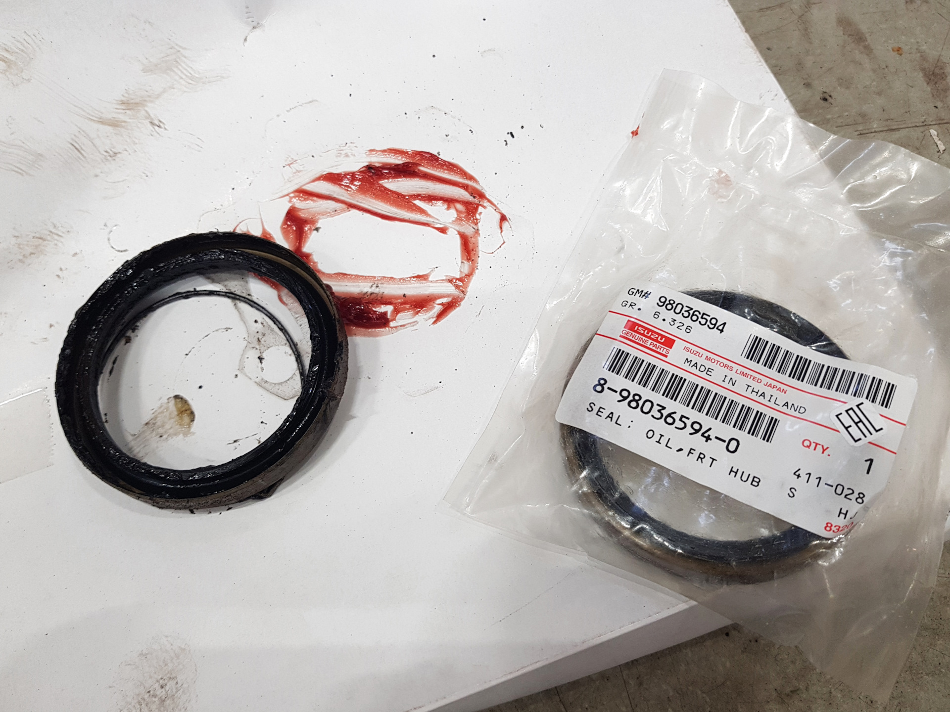

Сальник со стороны привода
Новая смазка набита

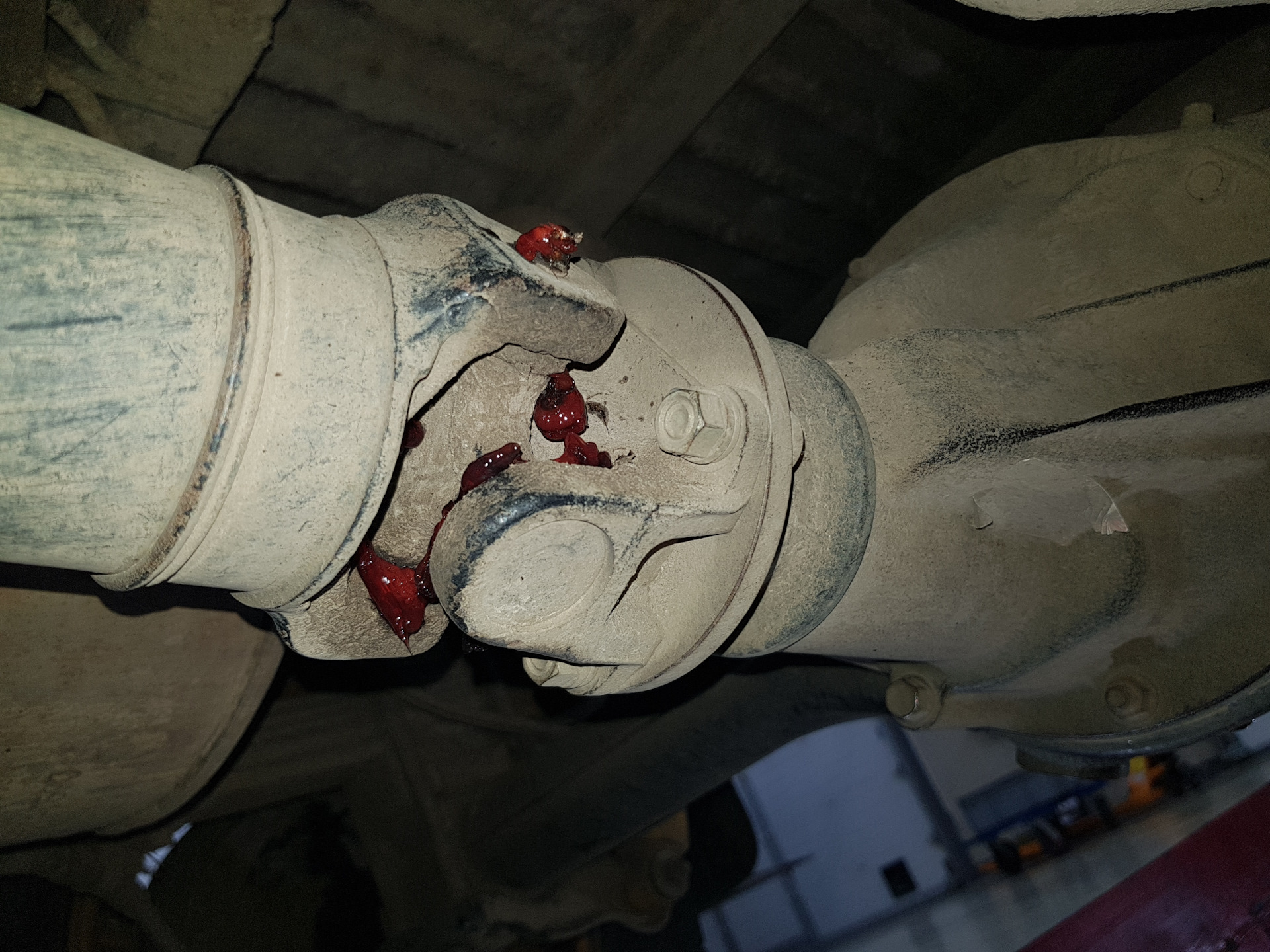

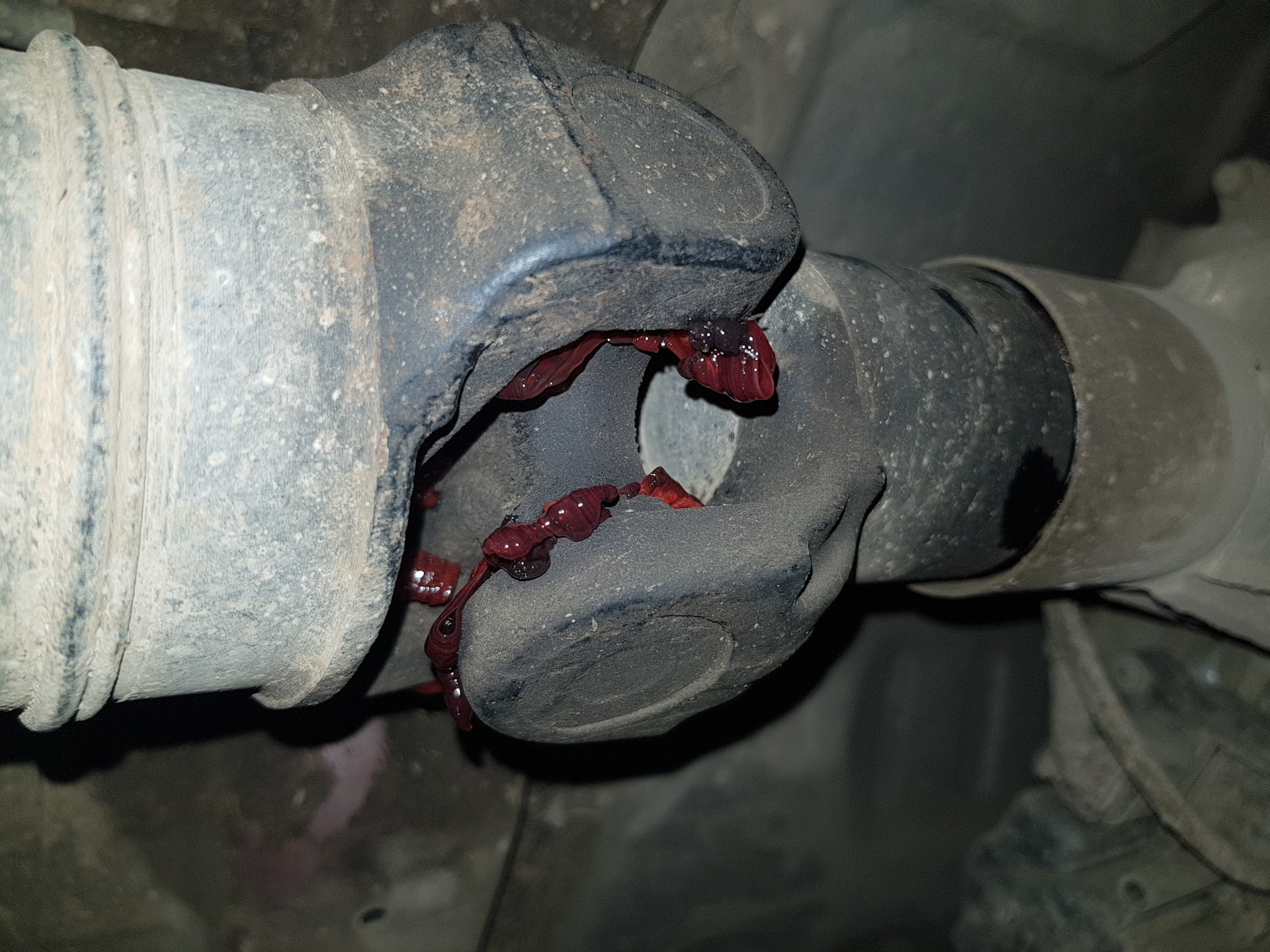

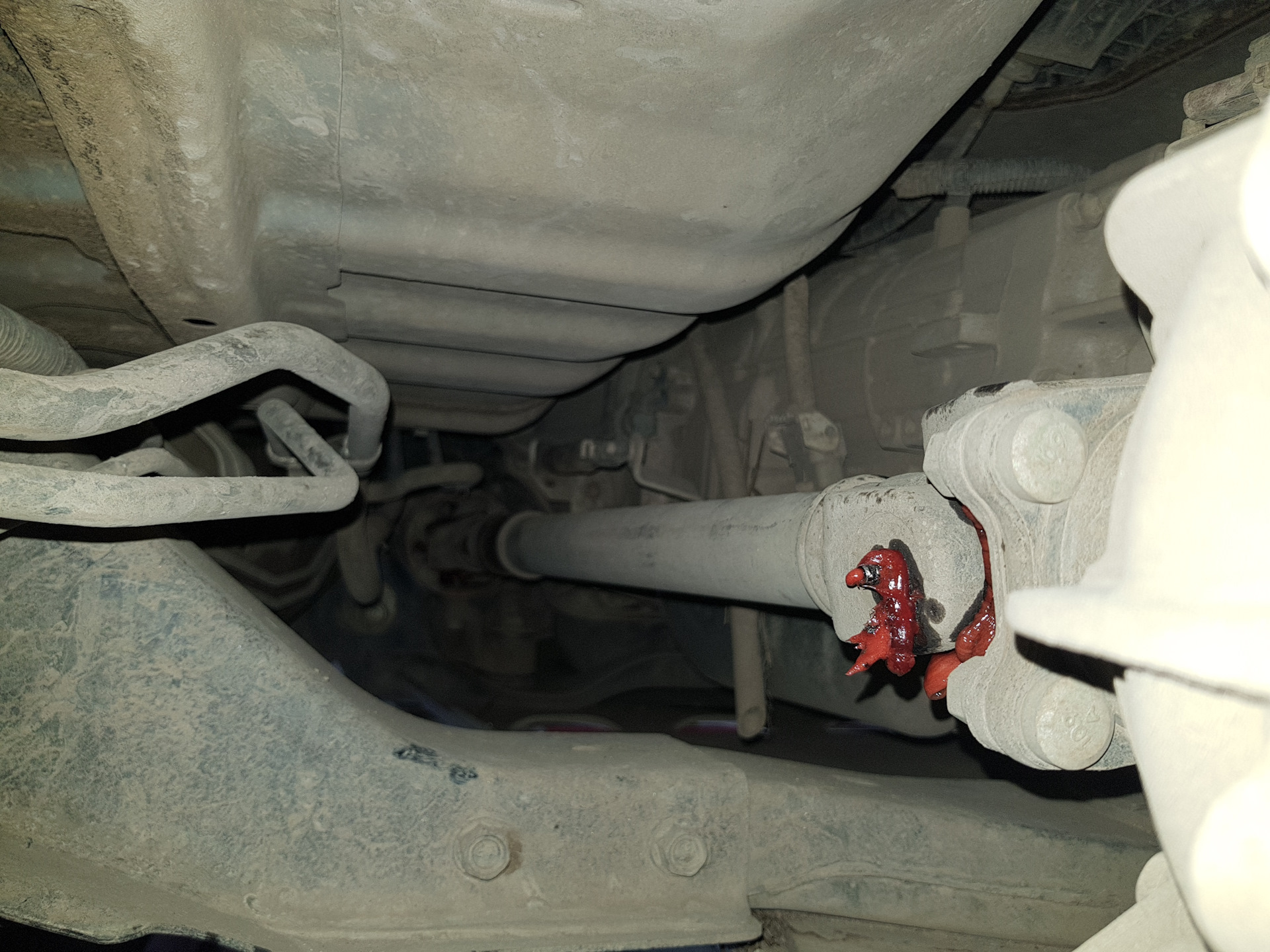

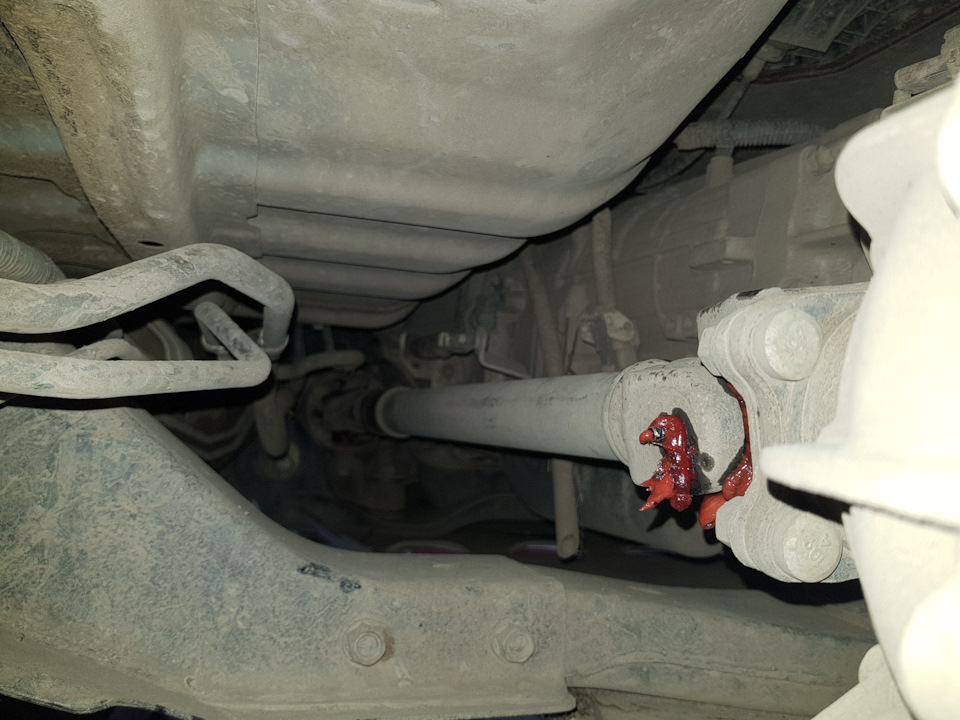

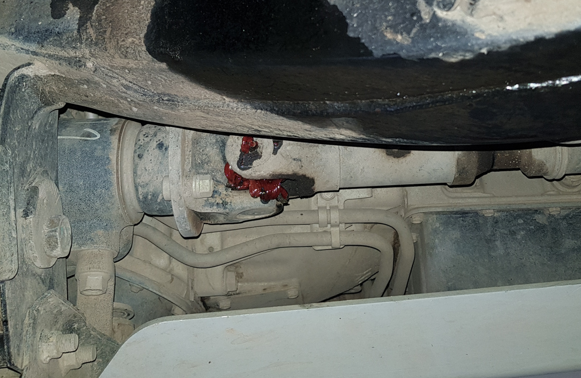

Также шприцуются все крестовины

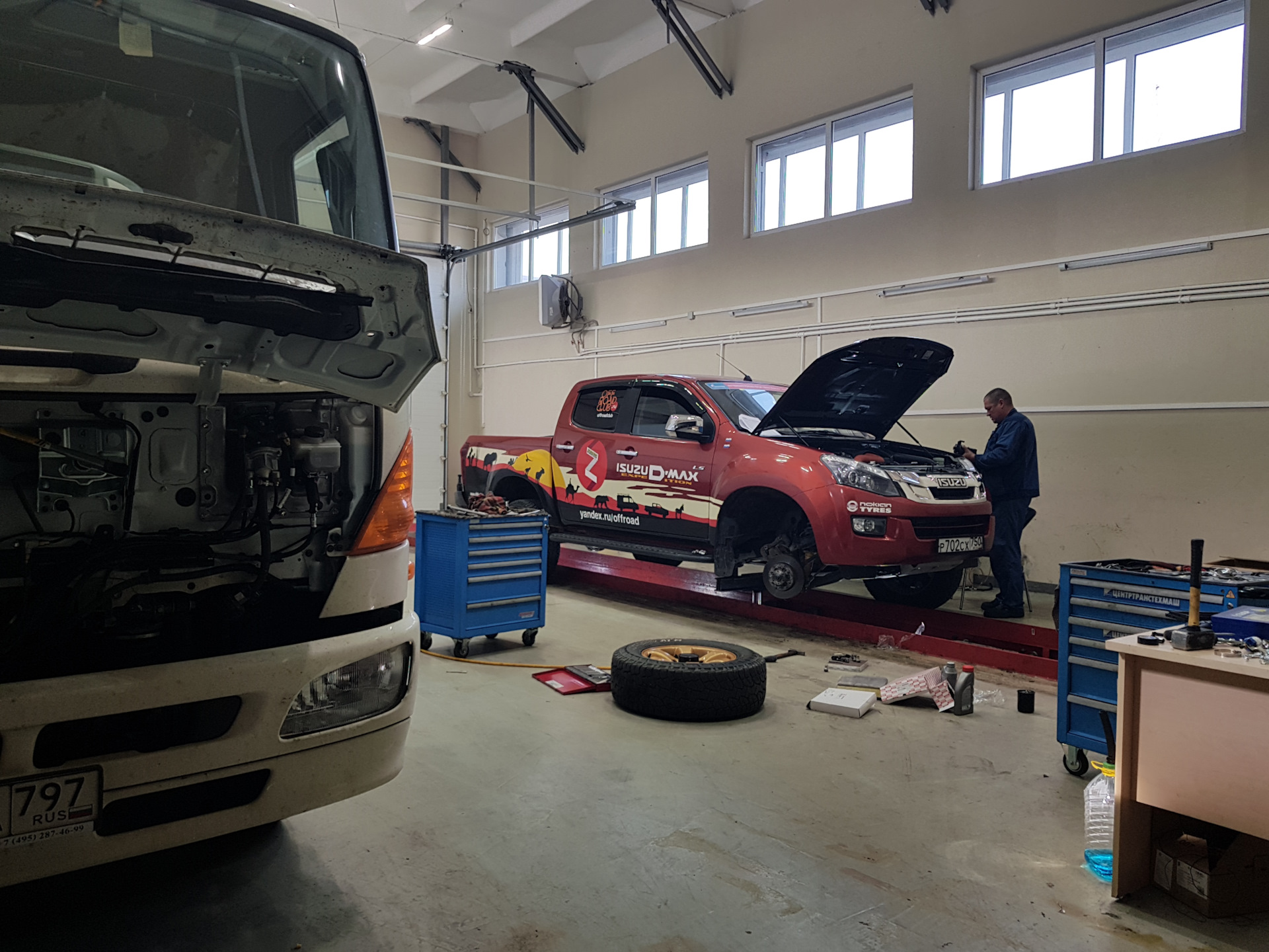

Персонал в ремзоне АльянсТраксМытищи адекватный, клиентоориентированный)
Наверное редко к ним водилы заходят, я кроме себя никого и не видел там)))

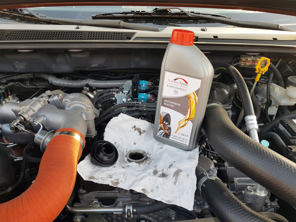

На прощание презентовали мне комплимент, будет чем откорректировать при необходимости уровень масла на следующий день)

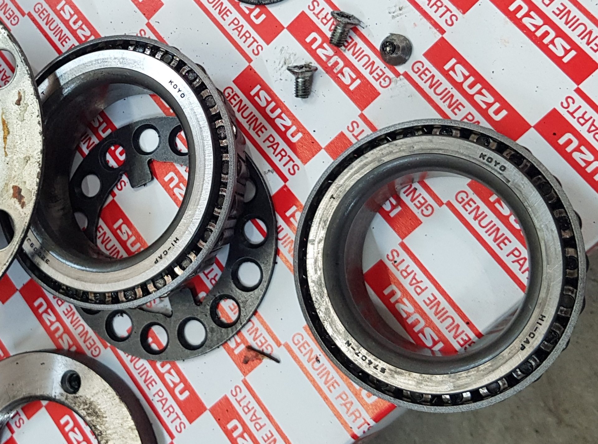

Подшипников с маркировкой Koyo HI-CAP 57407-N не могу в продаже найти. По размеру 40*68*19 выдает аналоги KOYO Hi-Cap 32008J и 32008JR. Чем они между собой отличаются, это хороший вопрос
изучи принцип маркировки KOYO
Разобрался в вопросе, подробнее здесь:
www.drive2.ru/l/589747526765137191/
Если кратко, то малый подшиник у нас Koyo HI-CAP 32008J-N/57407-N, а большой Koyo Hi-Cap 32009JRYA1

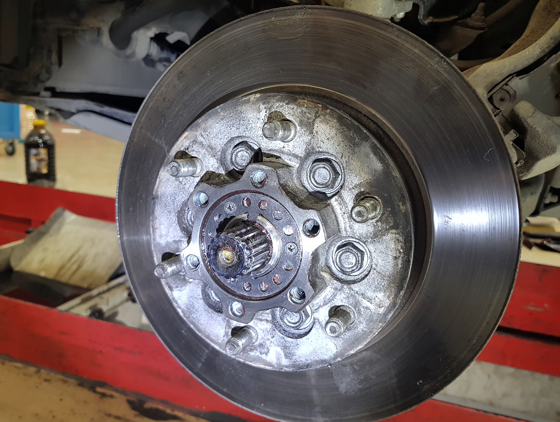

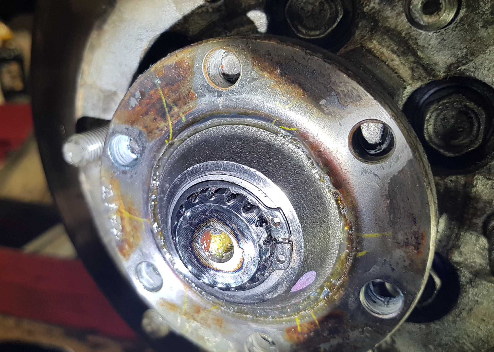

Косячок сервисменов: крышка ступицы и шлицевая шайба не чистилась.

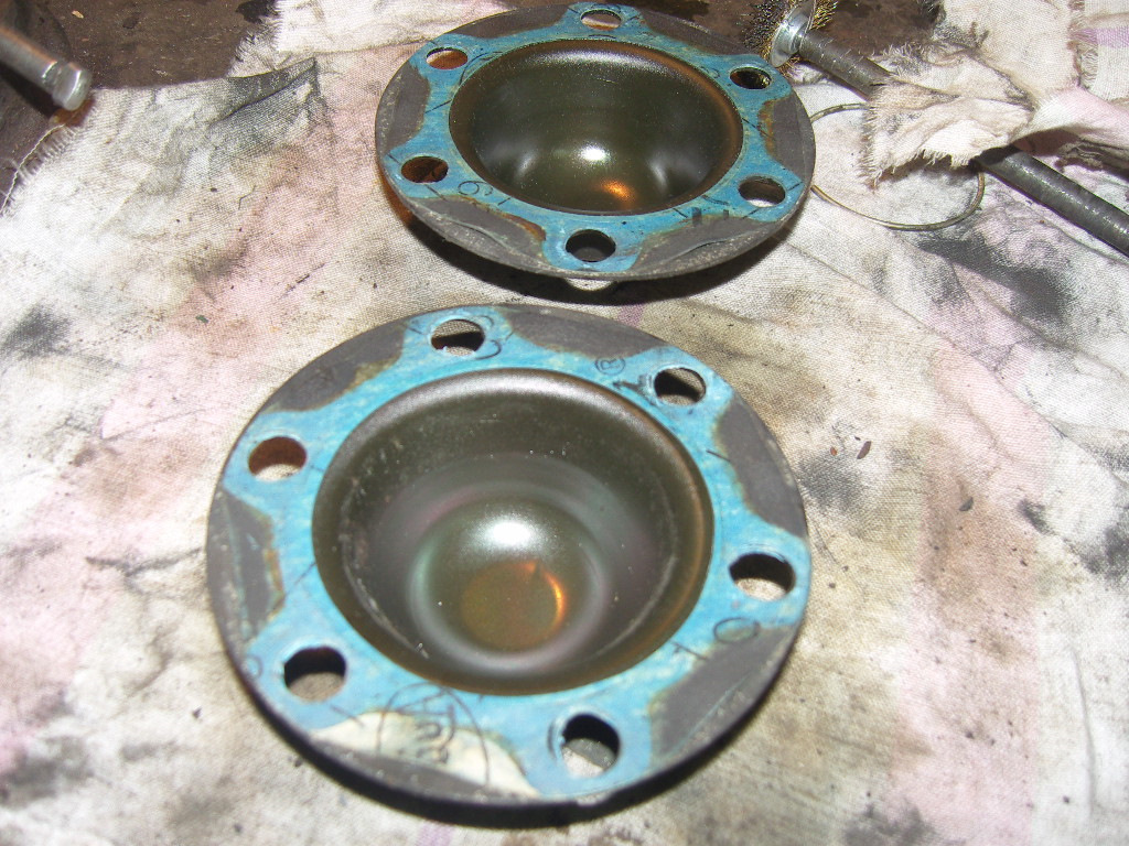

Герметик то там есть ?

Однажды видел вот такую прокладку под крышкой ступицы.
Донорская из Япии
Но по каталогу так и не нашел…

Удивляет, что наружный подшипник по заводу стоит с ненужной фаской.
В итоге опорная поверхность наружного подшипника становится меньше.
В наших старых вариантах там другой подшипник стоит — без фаски.
Изменился диаметр внутренний одного из подшипников (изменение за 20 лет)).
В Isuzu D-Max стоят подшипники Koyo HI-CAP 57407-N, размер 40*68*19 (в Монтерее, Фронтере 44,9*68*19 мм, если я правильно понял) и Koyo HI-CAP 32009JR, размер 45*75*20 (одинаковый с Фронтерой, Монтереем) . Сальник Isuzu 8980365940 то же.
Вопрос: зачем фаска на наружном подшипнике, если регулировочная гайка та же и она плоская ?
Фаской уменьшена опорная площадь под гайку.
Если наружный подшипник по посадке иной — значит и форма поворотной цапфы там чуть иная ? Или иное посадочное в самой ступице под подшипник ?
Если же на цапфе все идентично, значит ступица в сборе от старых Исузу туда встанет без проблем

Только с сальником привод-цапфа прокололись…
Донорская из Япии
Так искал не там, данные прокладки крышки идут только на недоприводах!

Картонка от Тойоты. Номер лежит на форуме.
проще и доступнее герметиком намазать
Не соглашусь. Я из резинопласта напечатал прокладок на 3д принтере, удобно. Копеечная вещь, без мазни. Ну и тойотовские картонки- они вообще долгоиграющие.
свой принтер пока руки не дойдут настроить. Конечно с гибкими пластиками отдельная тема печатать и лучше отдельный принтер иметь. А моделька есть на thingiverse?
Есть тут dwg:
frontera.ru/forums/topic/…%D0%B0%D0%B1%D0%B0-aisin/
Понял, прокладки для хабов можно применять. У нас кста AISIN FHG-001, FHG-005.
Про хабы- все тут:
frontera.ru/forums/topic/…D%D1%8B%D0%B5-isuzu-opel/

А кто мастер-приемщик был? У Альянса там клевый Василий. Я к нему всегда записываюсь. Вдумчивый такой и обстоятельный.
я со всеми общался, все адекватные

И только нивоводы об этом не мечтают — у них такие же подшипники и шприцуемые крестовины ;)

Смазка Рубин ?
жёлтое ведро на фото
Ну и название у смазки :)

О как интересно про канистру-комплимент) А можно попросить фото как оно с обратной стороны выглядит? Что за масло то хоть дали?)
toxicoman308
наше )

что то мне тоже исузу захотелось, понравилось решение с ступицами и шприцуемыми крестовинами, как на ТойотАХ !
и не тебе одному)) Навары-то подизнашиваются у народа))
ты же знаешь, что я на двухсотки пересел )
это временно)
kuzneckroxa
огонь Максимыч !
Ну так шпринцуемые крестааины вроде все могут поставить
поставить могу, но не оригинал, а шляпу типа GMB, которую как ни мажь, она один фиг более 50 тыс не пройдет.
у Тойоты например они с завода шприцуемые и ходят по 500 тыс если каждое ТО их мазать.
Я гмб не шпринцую и то больше 50 ходят))
а я шприцую и не ходят )
Значит точно шпринцевать не буду)))
