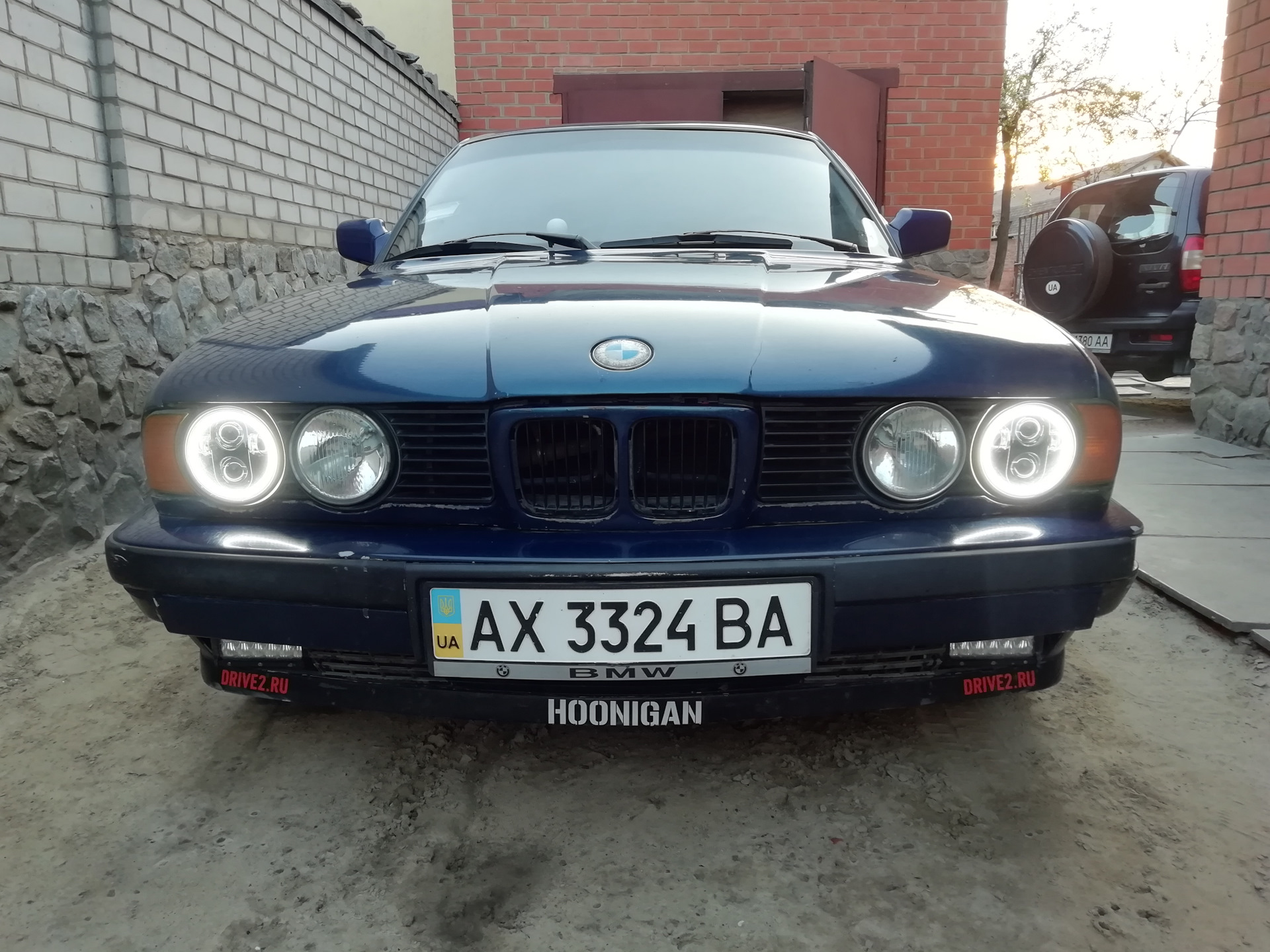

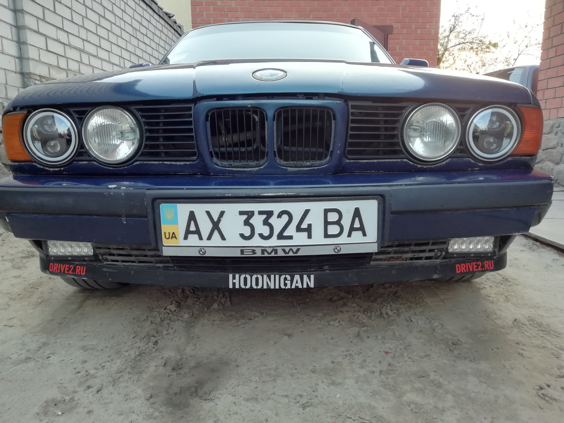

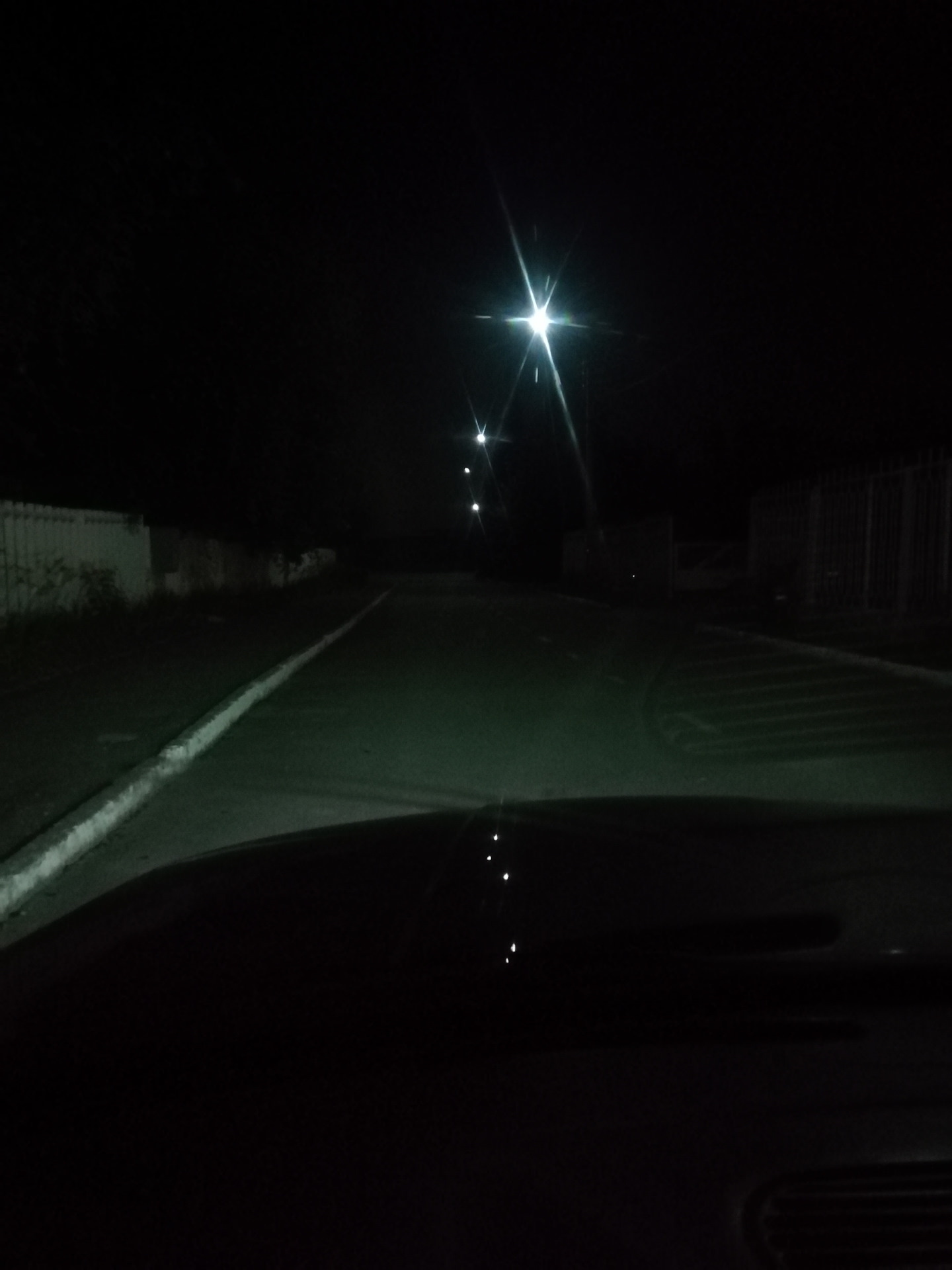

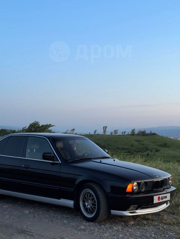

Так как фары ближнего света стали светить не ярче габаритов, решил поэксперементировать и поставить диодные фары, долго не мог найти подходящие по скольку размер фары как у ваз 2103-2106, а в продаже были только на 2101 и т.д.
При очередной поездке на авторынок, попались подходящие по диаметру фары + они еще и ближний-дальний.

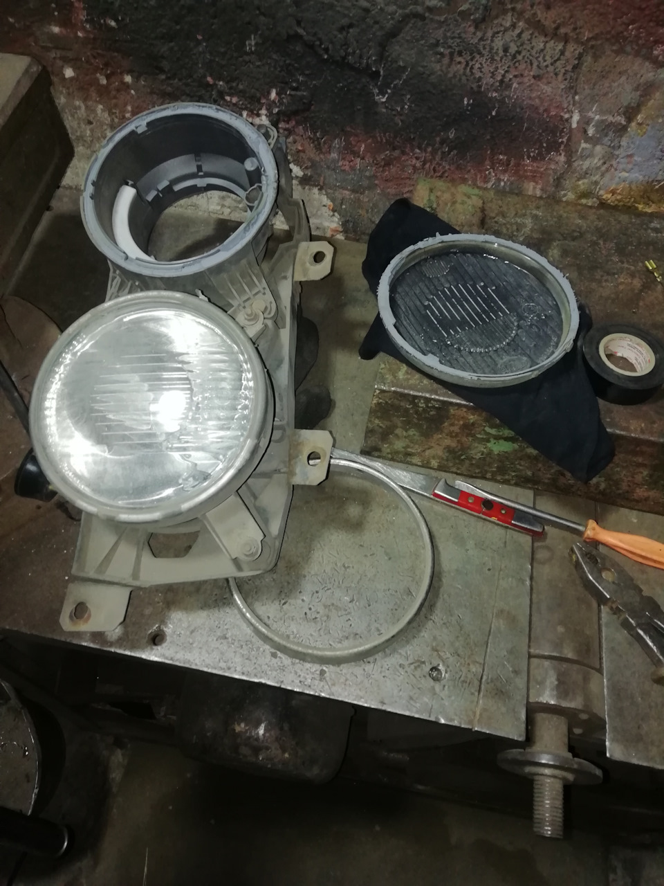

Но после приобретения, предстояла установка…
Первая попытка вколхозить новую фару в родную оболочку не увенчалась успехом( .
Для установки пришлось купить хромированые кольца от ваз 03-06, и приварить к кольцам крепления для регулировки фар, за тем крепежи которые будут прижимать фару к кольцу.
Было куплено: фары, кольца фар ваз 03-06, разъем под вазовскую фару, болты диаметр 5мм/ длинна 7см, обычные гайки 4шт и гайки барашки 2, пружинки 4шт .

Это … Нет слов, без обид но это ужасно.
Я рад за тебя ;)
KastieI
Да там и противотуманки с той же оперы.Оно всё в одном стиле.Аля х.знает что.
Мнение диванных войск никого не интересует, лучше бы следили за собой!
Да следим, следим, не переживайте.И за фарами тоже.А по большому счёту на то он и форум, чтобы высказывать свои мысли вслух, пусть и не всегда самые приятные.

Столько критики

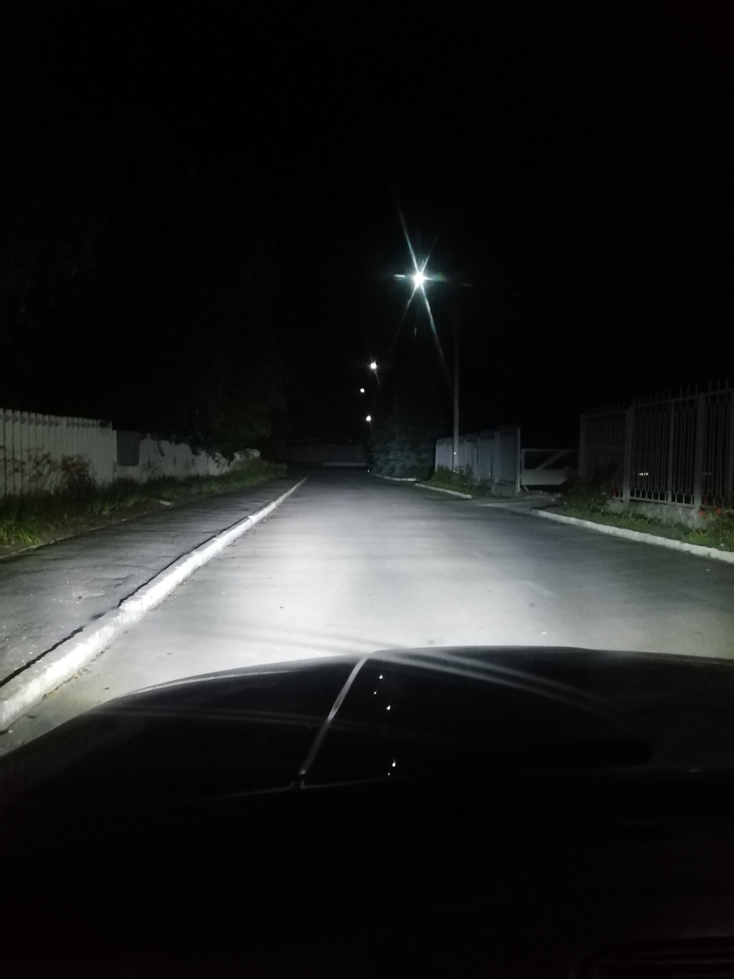

А мне нравятся, видел их в живую смотрятся круто, делают тачку посвежее и действительно хоть свет появился👍
боже)
Гм… у меня ближний наверное как у тебя дальний)))
Какой бюджет на все это?
Это замечательно)
А отражатели ближнего света хелла, которые есть в продаже не пробовали ставить?или денег жалко на БМВ?есть только на жигуль.
Подскажи название или артикул этих фар
Названия нет, на них написано DOT SAE. Брались как фара светодиодная 60 ватт

А почему просто в штатку не вколхозить билед линзу, и свет будет и вид непортит
Потому что у би-лед радиатор с кулером, которые не спрячешь в корпус фары. В итоге кулер усрется, заклинит и все это дело перегреется. В лучшем случае будет отрубаться, часто и на долго. Разве что обычную линзу вкидывать
Я ставил ксен линзу, а теперь хочу на 3д принтере напечатать заднюю часть аля крышка и поставить билед линзы в родные фары.
Уже придумал как там все это разместить? Фары то у нас крохотные по современным меркам
ищу линзу для опыта, фара есть .принтер тоже на роботе имеется.

Так би линзы купил бы и тоже свет был бы, да или уж просто отражатель от жигуля поставил, светило бы не хуже. Но хотя бы в глаза так не бросалось
Отражатель от жигули подходит? 03-06?
С небольшими доработками. Встают полностью фары от ваз 2106. Светят просто афигенно Я себе ставил все 4 от дальнего света. Щас планирую на билинзы перейти.

Но я ещё вместо жигулевских стёкол вклеил бэховские дальние, чтоб сильно не палилось что это жигулевские. И со стороныполучилось что у меня просто все четыре дальних от бмв
