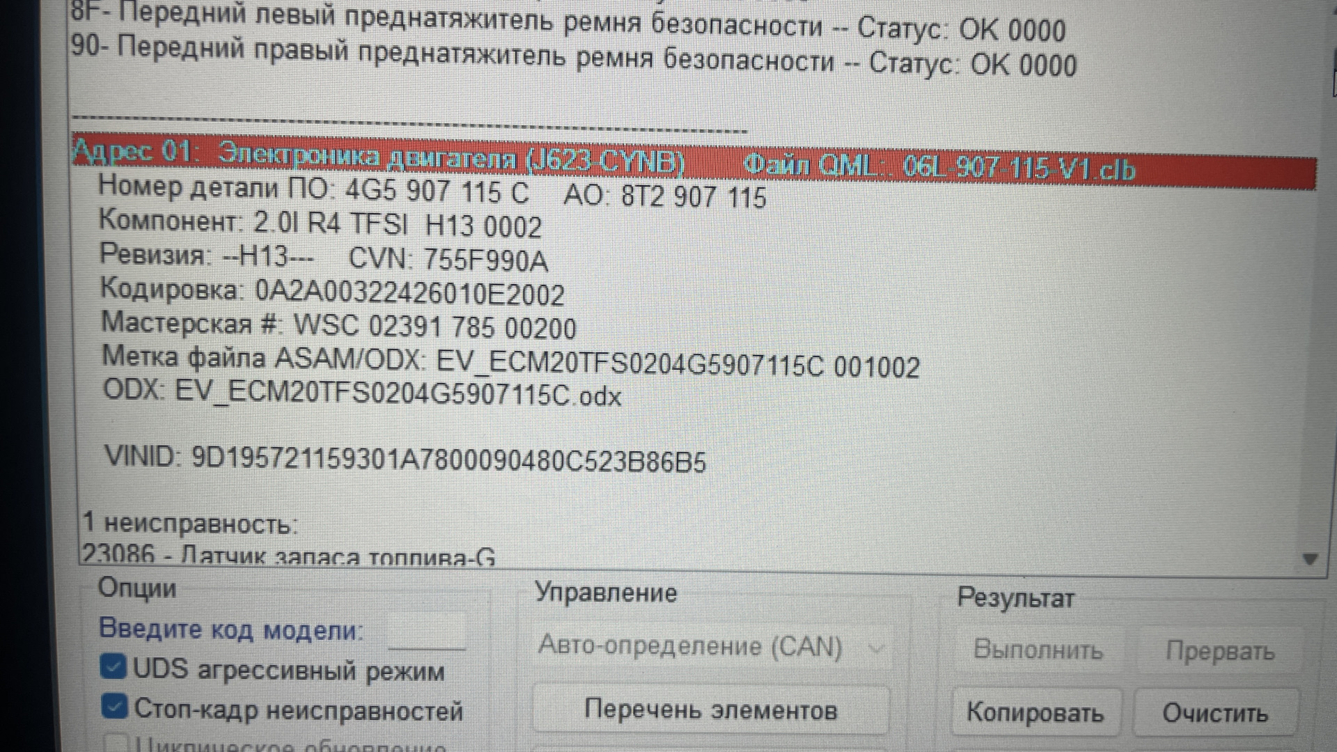

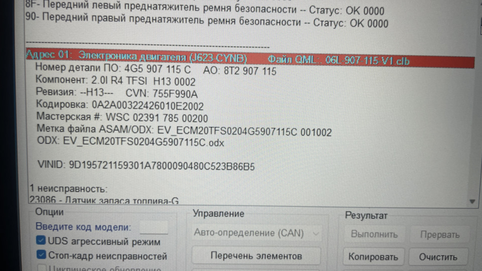

Далее после крыла был последний косяк в виде работающего по своему желанию датчика уровня топлива. Почитав форумы, поговорив со знатоками, решил поехать сначала в сервис на диагностику. Не так давно узнал, что неподалёку от дома находится известный 7 Force. Записался, приехал, все продиагностировали, оказалось, что сдох датчик уровня топлива, который расположен под сидением с правой стороны. Были принято решение заменить его на новый, что ребята благополучно и сделали. Стоит отметить, что работу сделали достаточно быстро и чётко. Не стало преградой и то, что я приехал с полным баком😄
Результатом выхода из строя датчика уровня топлива стала частая езда предыдущего владельца на малом остатке бака и тем самым на плате поплавка появилась выработка в самом низу, что и давало глюки. Также возможны примеси в бензине, которые могли "подразъесть" плату датчика.

На 65 т очень рано
Возможно, но пробег проверен и подтверждён по всем блокам и общему техническому состоянию.
На Ауди клубе читал, что это распространённая проблема, кто на пустых баках ездит. По первым впечатлениям о предыдущем владельце очень похоже на это. Машина стояла долгими периодами. Из-за этого задние тормозные диски были с отметинами от подкисших колодок.
В остальном проблем не замечено.
Да я не сомневаюсь в пробеге просто за 65 обидно рано умер датчик даже на жигах он су.а живет практически вечно🤦♂️
У меня на ниве сначала датчик показывал полную дичь, но где-то после 30тыс км разработался и стал прямо идеально точный уровень показывать😄
Пробег уже 85)
цена датчика? код з/ч?
Стоит учитывать, что в автомобиле 2 датчика. И пальцем в небо тыкать не так уж и дешево.
В баке два датчика?
Да
Amartinez
В баке два датчика?
4G0919673B -под сиденьем,
4G0919673C -в багажнике
Цена около 7-7.5 тыс.
Я уже глянул, по 6500 оба)
