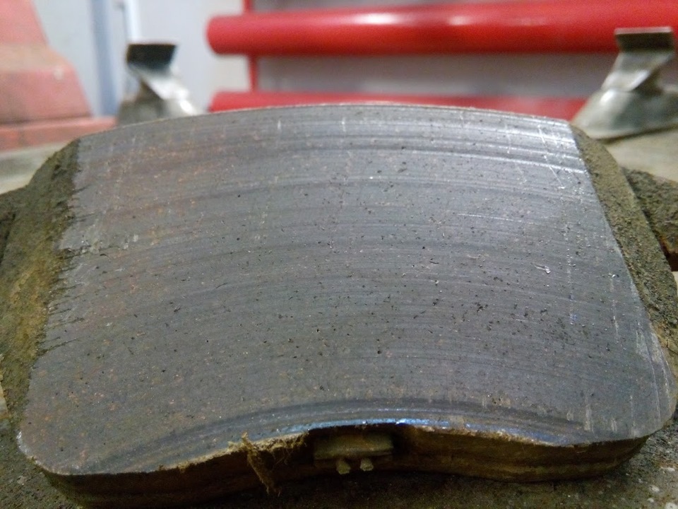

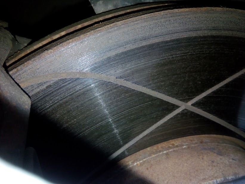

Вчера спешил в аэропорт, на международном шоссе, чтобы не пропустить поворот на стоянку, оттормозился с 200 км/ч. Результат на фото…
Теперь даже при слабом торможении появляется запах от колодок. Буду наблюдать дальше.

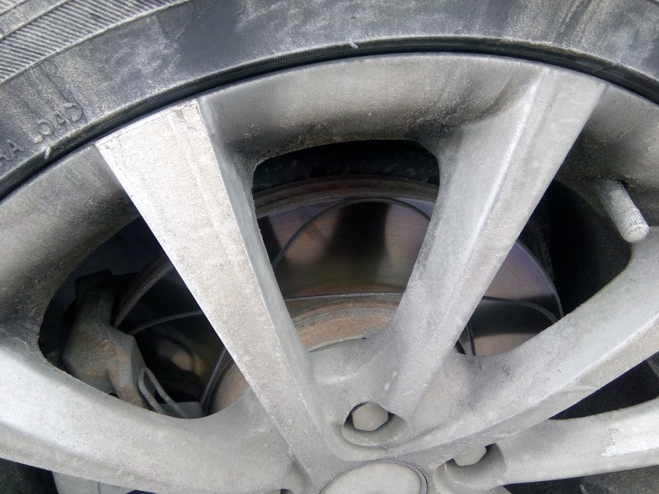

Апдейт. Через пару дней. Синева сошла. Тормозят вроде тоже неплохо. Но какая-то шероховатая поверхность стала у диска…
Апдейт. Через 10 т. км:
Вибрации при торможении…
Вот как сейчас выглядят диски:

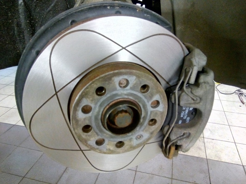

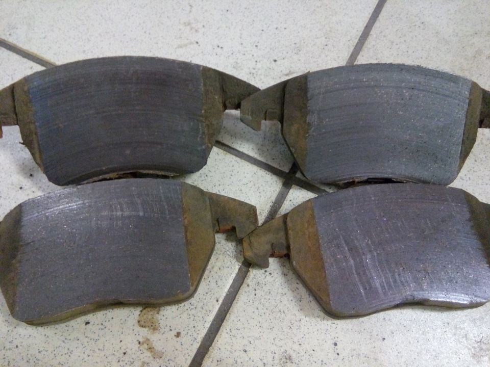

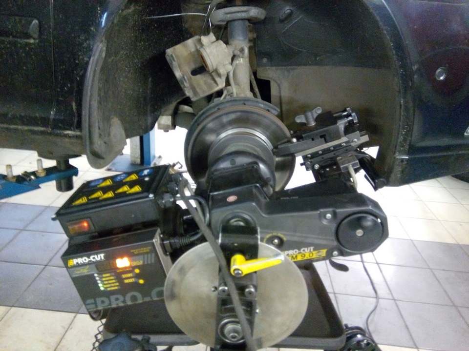

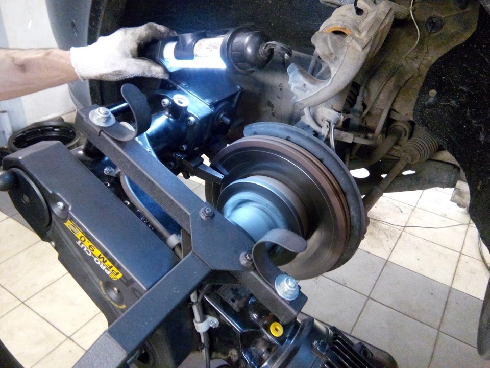

Записался на проточку дисков в Техновиль (1600р. один диск) и замену колодок, фотоотчёт о результате:
Делали по времени всё это часа два, по 4-5 проходов резака по каждой стороне.
После процедуры. Тормозит отлично (колодки новые, ATE 13.0460-7184.2). На скорости 100-129 вибраций нет (торможу пока не так резко, так что чуть субъективно). На скорости 130-150 ощущаются лёгкие вибрации, думаю, что пропадут, когда всё друг к другу притрётся.

Ситуация похожая — диски синие каждый вечер (езжу резко), полгода — полет нормальный, диски NK, колодки ATE.
Думаю, что колодки слишком злые. Отсюда и все проблемы.
диски 100%, если диски хорошие, то ни одни колодки их не испортят, если только не чистый спорт (керамика), и то — просто износ будет. диски не должно вести ни в каком случае

Как тормоза после проточки?
сколько проехал и бьёт ли в руль?
У меня обычные ATE диски и колодки. Поставил, а через 2000 км стало бить руль((( Вот думаю попробовать проточить…
Тормоза отлично. Бить перестали. Проехал около 3 т.км.
Имеет смысл делать, если диски имеют небольшую выработку (в км сказать сложно, т.к. каждый тормозит по-разному).
Спасибо. Буду пробовать точить)
А сколько сняли при проточке? У нас же допуск на износ диска 2мм всего…снимают-то я думаю около 1мм, то есть остаток диска небольшой.
не мерил пока что.

я читал на немецком форуме что керамика ате и пауердиск херовое сочетание, надо ставить простые колодки на пауер, а колодки керамик идут тока на эски и эрэски, но никак не на сток. Хочу купить пауэр в тандем с простыми колодками. Интересно как поведёт себя…
Все может быть) Но я у меня простые диски ате, не пауердиск. А у народа, судя по отзывам, все супер с этими супер дисками и керамическими колодками.
www.ate-brakes.com/www/at…brake_pads_en.html?page=2 срыв покров =) использовать то можно, но АТЕ рекомендуют ставить на пауэр обычные колодки

у меня 1 в 1 было на таких же дисках АТЕ порвер диск и таких же колодках, только у меня стоят тормоза от S5 345мм! В итоге проточил диски, поменял колодки. Сейчас все ок.
а сколько стоит проточить диски? где-то была инфа, что стоимость сопоставима с новыми бюджетными дисками…
Смотря какие. Мои стоило 4000р с заменой колодок.
NightRider77
Делал тут tehnovil.ru/protochka-tor…oznyh-diskov-pro-cut.html рекомендую сервис на уровне =)
поеду туда, спасибо) а как думаешь, колодки стоит менять?
Я бы с них и начал. По фото видно, как будто они у тебя где край диска-вообще к нему не пржимаются.Да если бы были колодки путевые-одно торможение с 200, точно бы выдержали.
записался на проточку + замена колодок на обычные АТЕ. Посмотрим…
Проточка стоит половину дисков. Эффект-не известный, т.е. 50 на 50.
Во — у тебя на левой стороне колодку клинило (у меня на правой)
www.drive2.ru/l/6786016/
Я же говорю, нужно профилактику суппортов и колодок делать ))
да, видел твои фото. только мне при замене дисков и колодок всё прочищали…и было ведь нормально! до того момента, как затормозил с 200…
видимо в этот момент смазка и пригорела и колодку начало клинить
кстати, очень даже возможно…

Пропёк колодки по -боевому ! Теперь должны лучше тормозить …
куда уж лучше ))) и раньше было отлично)
я думаю это просто сильно злые колодки
очень возможно. выработка у диска уже хорошая. а колодки как новые

притирка тут не при чем — два жестких компонента.
Power диски рекомендуется ставить с обычными колодками.
А керамик колодки с обычными дисками.
