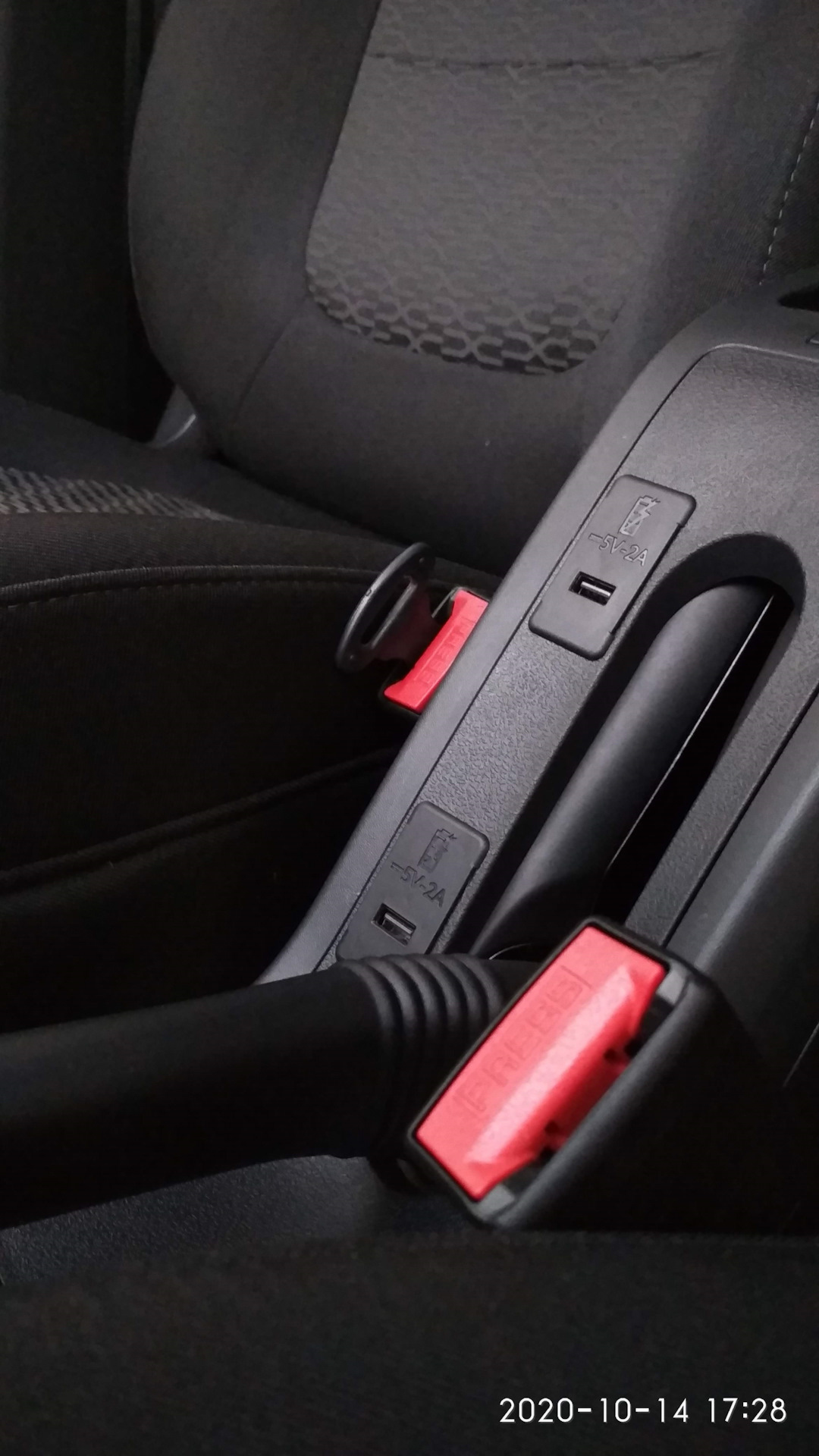

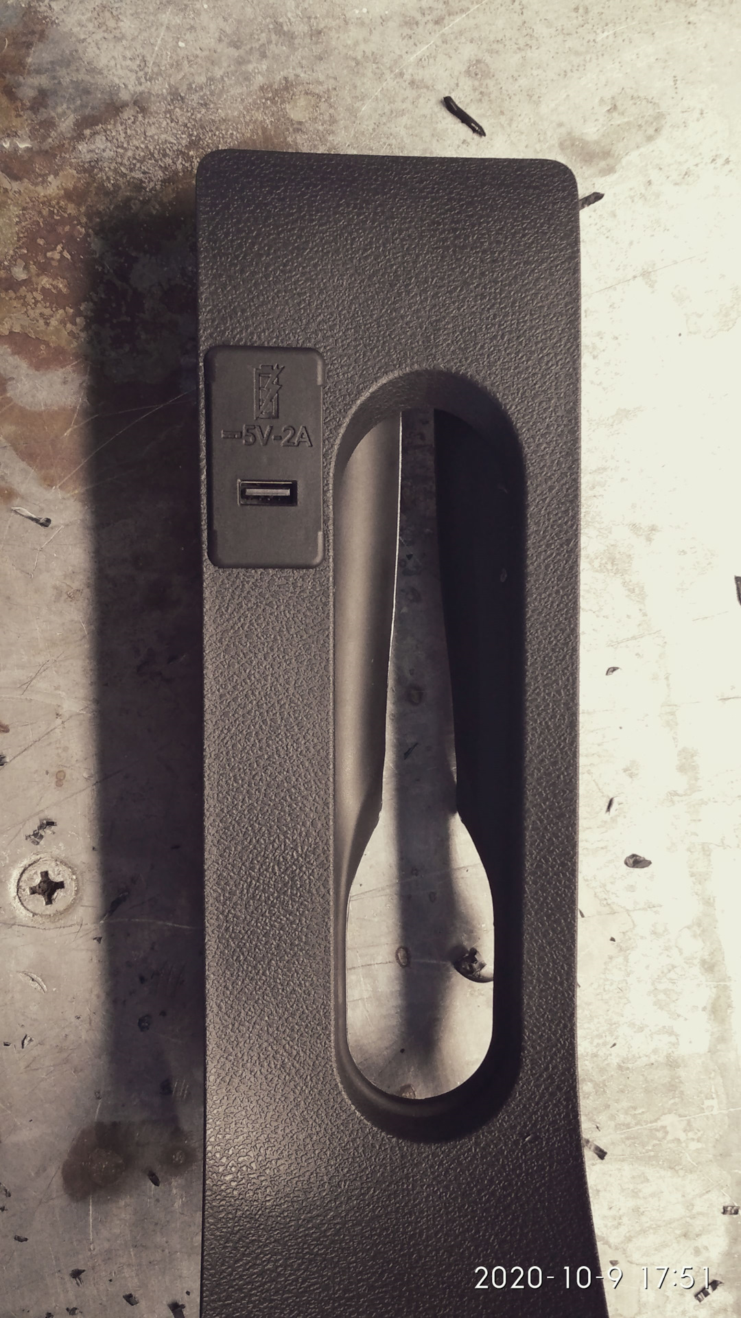

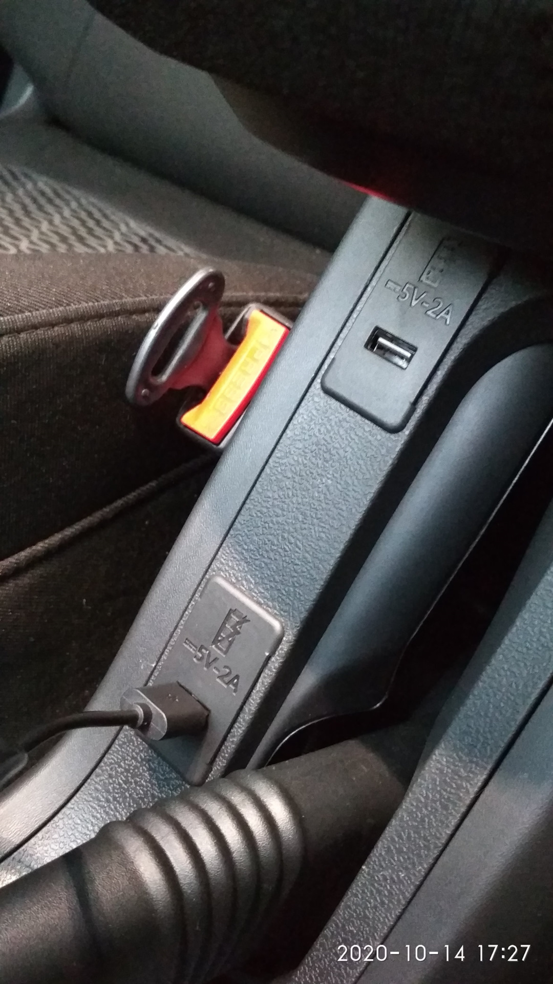

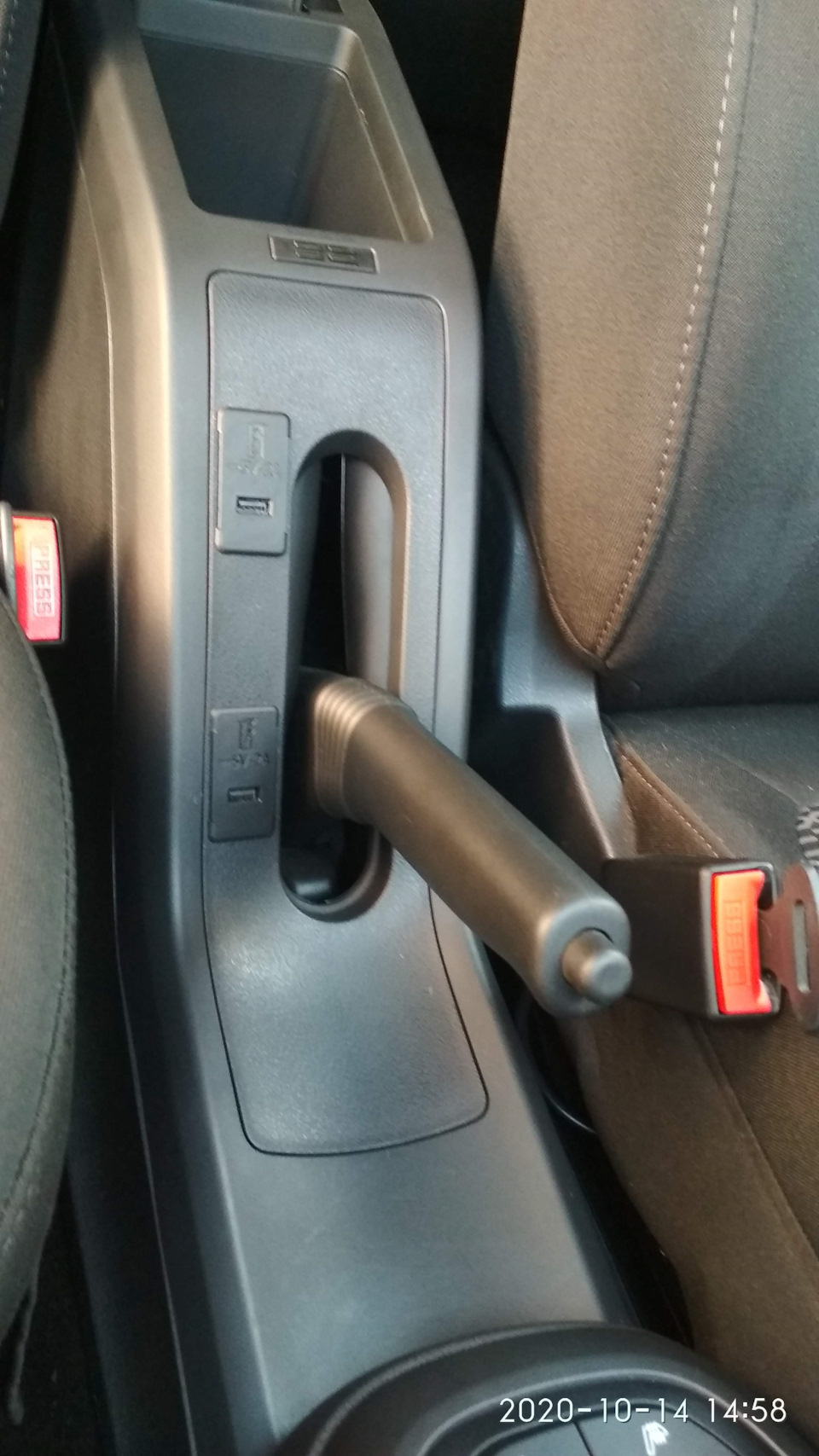

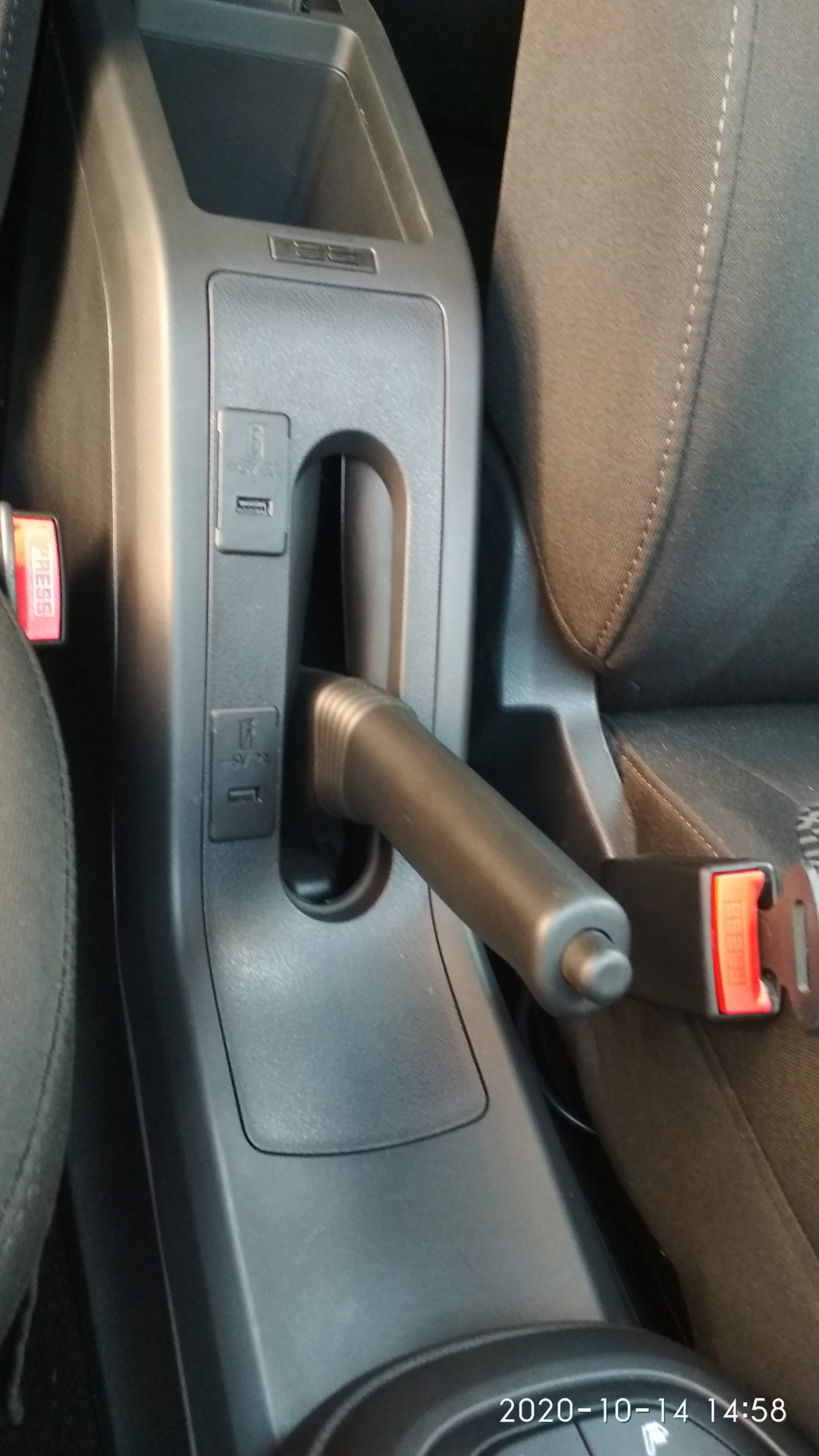

ранее я уже устанавливал такую зарядку в 14ю, зарядка проверенна заряжает нормально. поэтому было решено поставить и сюда такие только 2шт, как показала практика нам с женой одной зарядки не хватает.

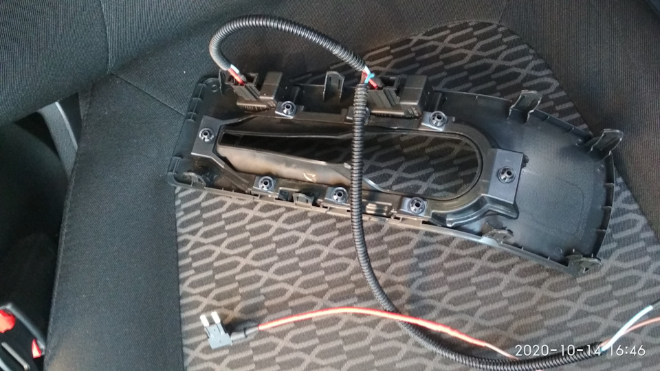

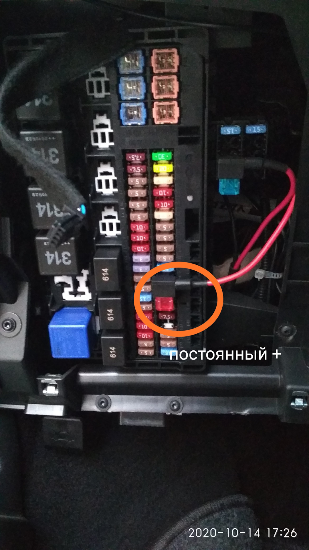

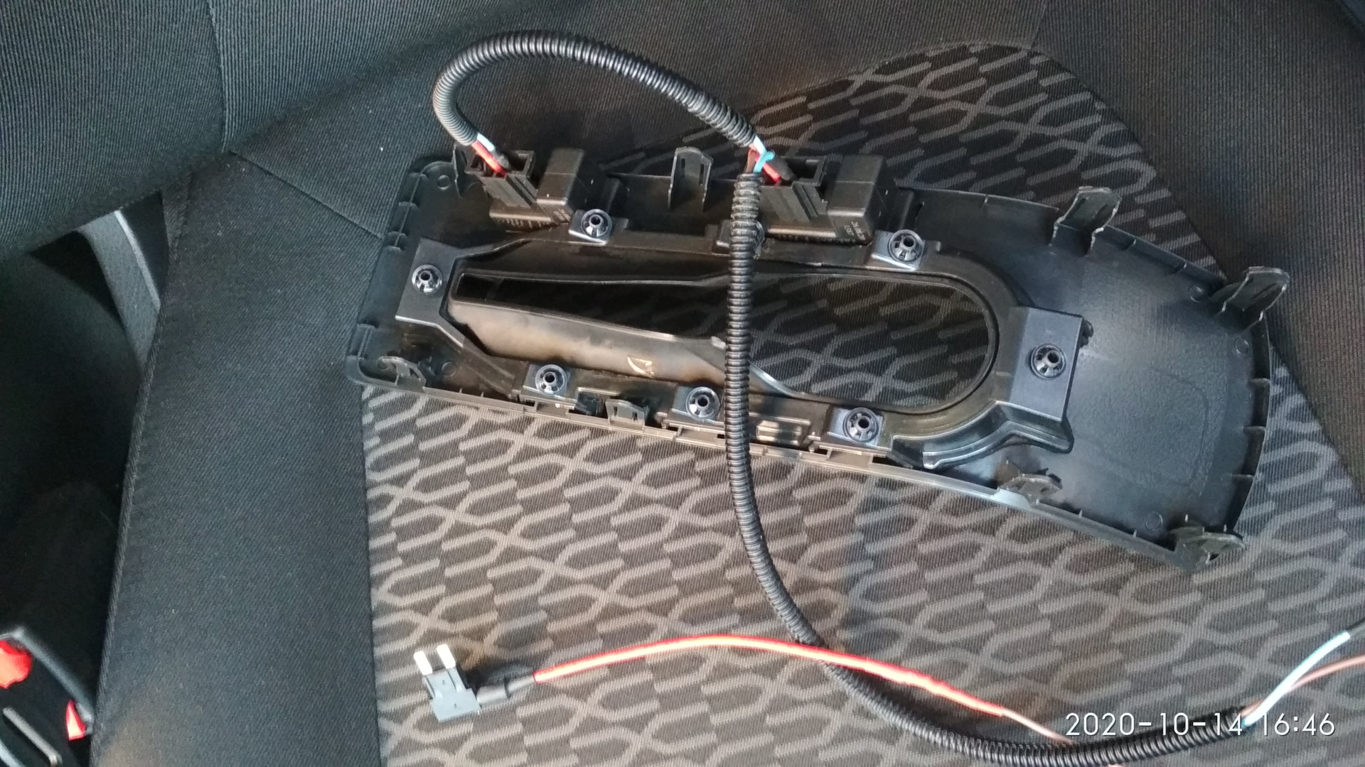

Отлично получилось! Вопрос что за хитрый переходник? Ссылку можно?
44,76 руб. 32%OFF | Автомобильный держатель для предохранителя
a.aliexpress.com/_ePrXon
Спасибо
Staff43
Но я покупал на авто рынке по 100 руб что бы не ждать
А к розетке в подлокотник подключиться проще
Не правда шикарно получилось, прям как заводское исполнение. Молодец.

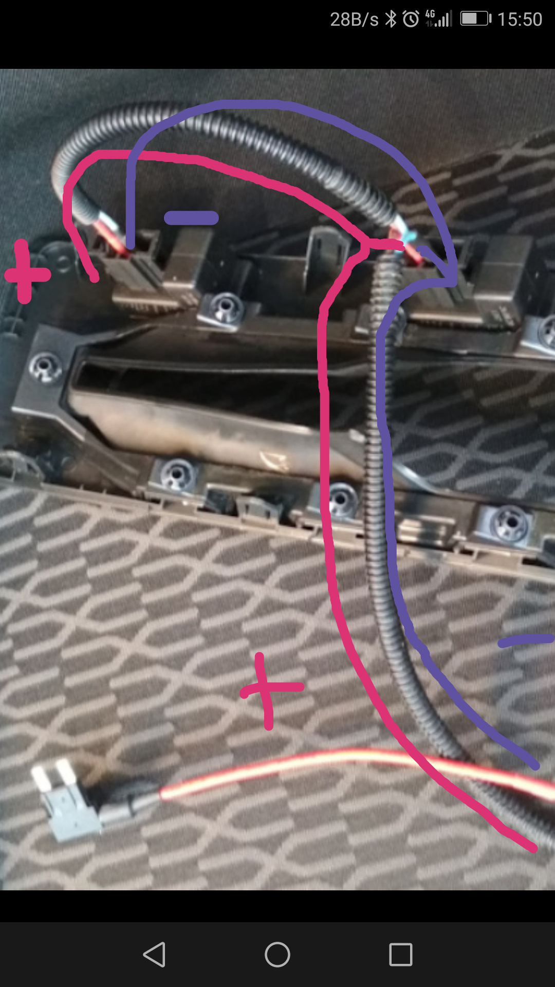

Мисье знает толк в извращениях.До кучи ещё и последовательное подключение-потеря тока при единовременной зарядке двух гаджетов обеспечена.
Вроде и зарядок в прикуриватель двойных много в продаже и врезных двойных тоже, зачем, почему 2шт одинарных я хз.
А где вы увидели последовательное подключение?
А вам лень фотографии в посте полистать?
Я полистал. Поэтому и спрашиваю. Вы видели схему подключения? Или по прокладке проводов в гофре определили?
А разве не видно как подключены зу друг за другом, вам этого мало, что тут не понятного.
Не буду с вами спорить. Но я виу паралальное подключение.

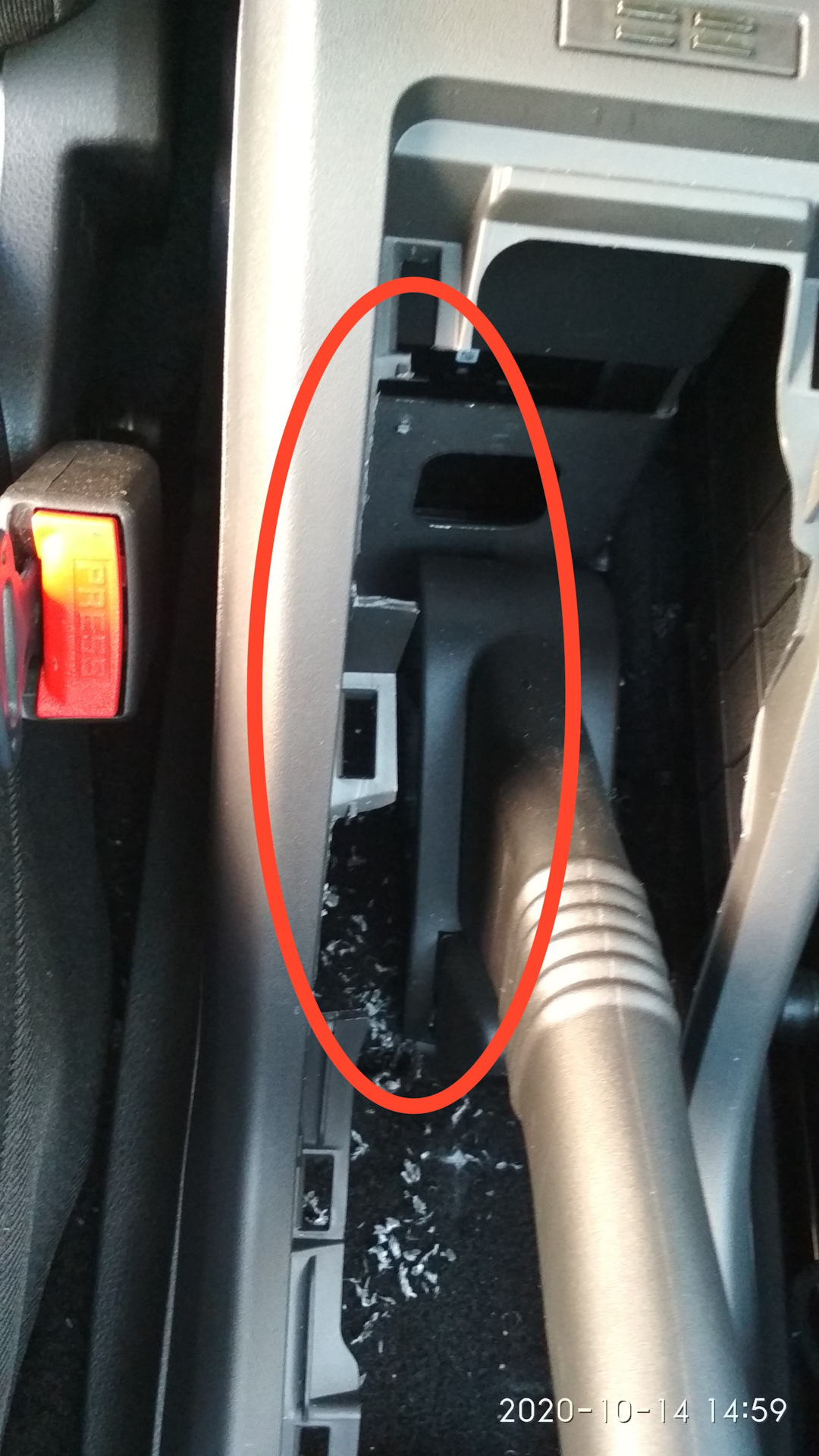

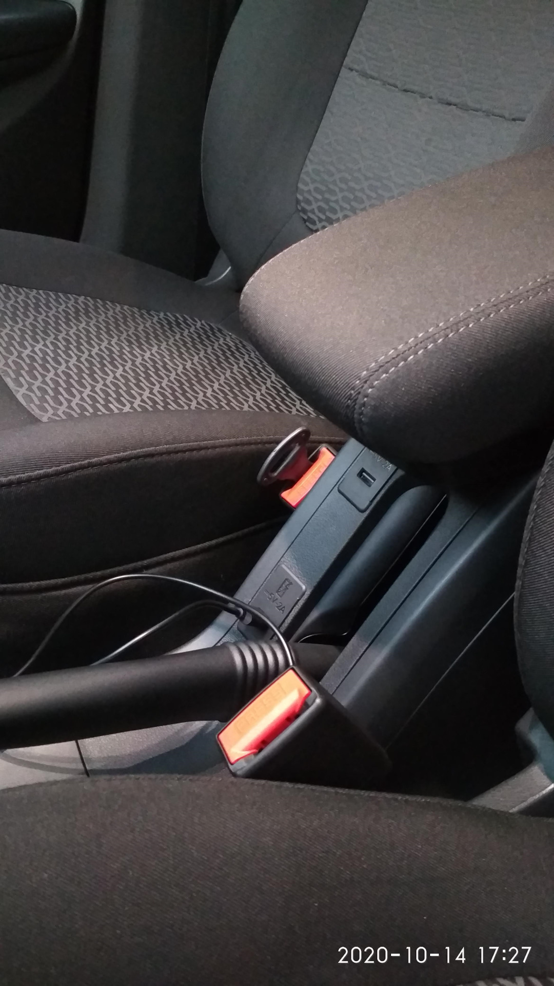

Блин, это просто шикарно) если не знать — как будто штатно. Ни капли колхоза, расположение отличное. Беру на заметку, надо так же сделать. Только я бы их наверное ближе друг к другу сделал)
если ближе, придется резать защелку, 6е фото, там видно защелку между зарядками
Ну да, есть такой момент. Но за исполнение респект. По сравнению с тем как тут некоторые делают, у тебя просто космос))

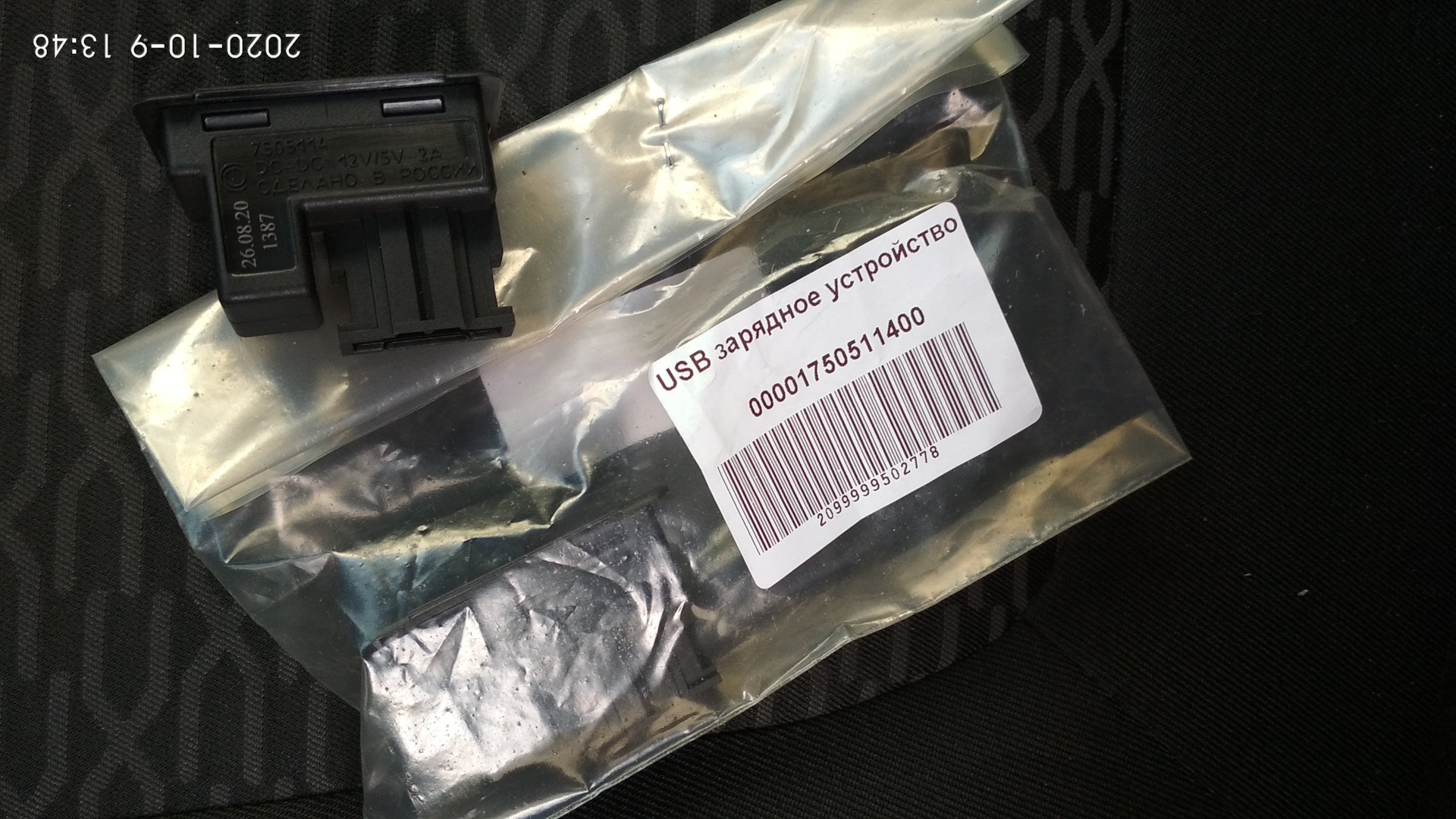

А где заказывал? На автодоке 300р штука
заказывал в официальном магазине лада, наверное как сотруднику обошлись по 200, хотя на 14ку года 2 назад брал за 260 по моему

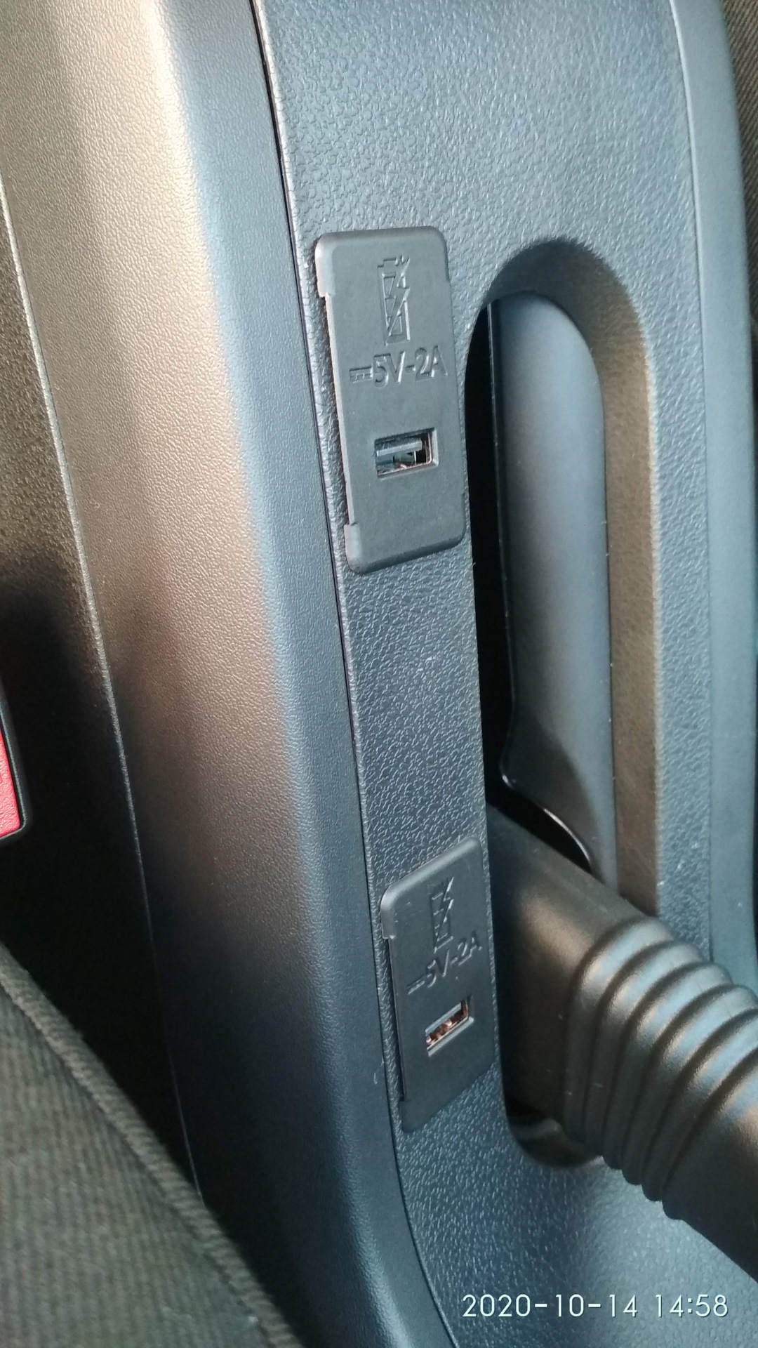

Круто. Жаль без подсветки

стандартная зарядка от магнитолы, мой гаджет не заряжает, доп 2 зарядки лишним не будут, ситуации разные бывают
А рядом есть ещё один вход но не usb. Стоимость 200 руб. 400 руб. И 2.1 ампер на выходе.
400руб. и 2зарядки получилось, и розетка 12V осталась свободной, + провод удобнее для меня
