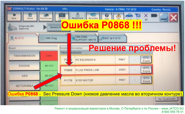

Значение ошибки P1778 — зависит от модели(!) вариатора. От этого у многих путаница.
Если стоит JF010e — то это неисправный "датчик оборотов вторичного вала".
Если стоит JF011e — то это степ-мотор (шаговый двигатель).
В обоих случаях это сейчас (даже в 2024 году) — прекрасно решается.
Вот отдельная статья на Драйве по этой ошибке P1778 — Ошибка P1778
А вот p0868 — это низкое давление масла во вторичном контуре. Но и это тоже решается. Вот отдельная статья — Ошибка P0868

p0868 –Датчик давления трансмиссионной жидкости — низкое давление
p1778 это мех неисправность степ-мотора
p0744, указывает на ненадежный контакт электрической цепи электромагнитного клапана муфты блокировки гидротрансформатора.
p1722 некорректное значение скорости с датчика ABS
