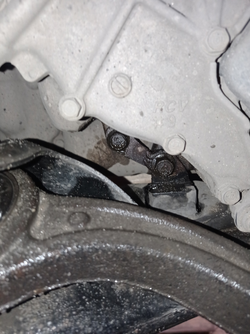

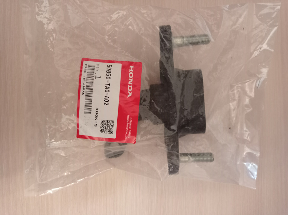

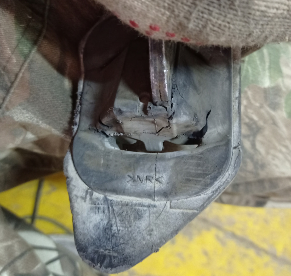

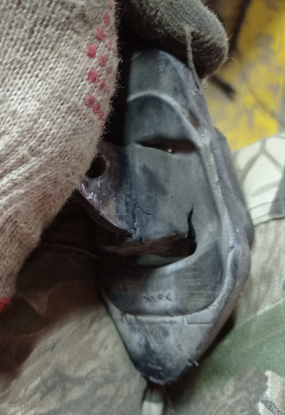

При диагностике ходовой заметил небольшой надрыв подушки АКПП. Заказал и ждал около 2 месяцев. Была небольшая вибрация на D, при нажатом тормозе, но не всегда.
Думал заменю подушку и она совсем пропадет, но нет вибрация так же осталась. Буду дальше искать, в чем причина вибрации, а может я просто придираюсь, потому что от многих слышал, что такая вибрация тоже присутствует.
Пришлось долго повозиться, чтоб снять старую подушку. Поддомкратил АКПП, открутил болты и гайки подушки. Но она просто так не хотела выходить)
Только после этого смог вытащить подушку.

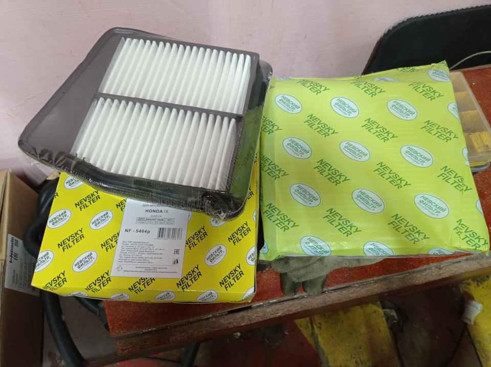

Фильтра решил попробовать отечественные
