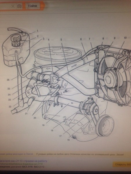

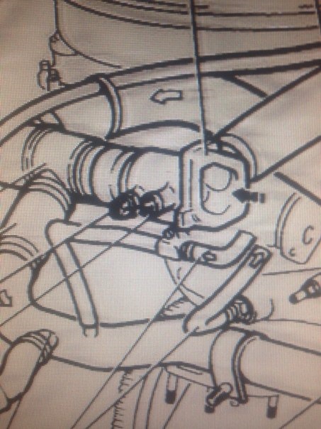

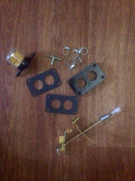

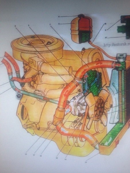

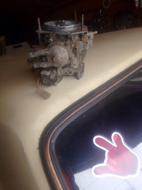

Облазив не мало сайтов об установке карбюратора на классику от 2110 с автоподсосом, не чего толком не мог найти и я самостоятельно решил попробовать установить "десятошный" карб, с обраткой проблем не возникло, купил шланг, тройник, клапан обратки и готово, с тягами особо тоже не было заморочек(тяги от нивы 21)а вот с электроподсосом пришлось немного повозиться, но когда я открыл схему системы охлаждения классики и ваз 2110, то все сразу встало на свои места и работа пошла.
И вот он у меня стоит, первый запуск на ура!прогрелась, сбросила обороты и работала ровно, мне все это начало нравиться и я решил прокатиться, динамика стала намного лучше, провалов нет…
Большего не могу сказать сколько жрет, стоит ли заморачиваться на его установку и надолго ли этот авто подсос, но по сравнению с моим ДААЗом 2105 он лучше.
система охлаждения классика:
система охлаждения 2110:

Мой тебе совет) сними его к чертям ! Самый ужасный карбюратор что есть! У меня стоял такой! Все опытные карбюраторщики советовали мне его выкинуть! А те которые не понимали ни хрена и пытались что то с ним сделать, то делали только хуже! И еще у него клинит этот подсос и замучаешься ты заправлять свою ракету)))

Я себе тоже хотел воткнуть такой. Но там часто автоподсос мозга е***. То пружину заклинит, то вообще лопнет она. Я не рискнул.

Откуда шланги вывел с тосолом?
