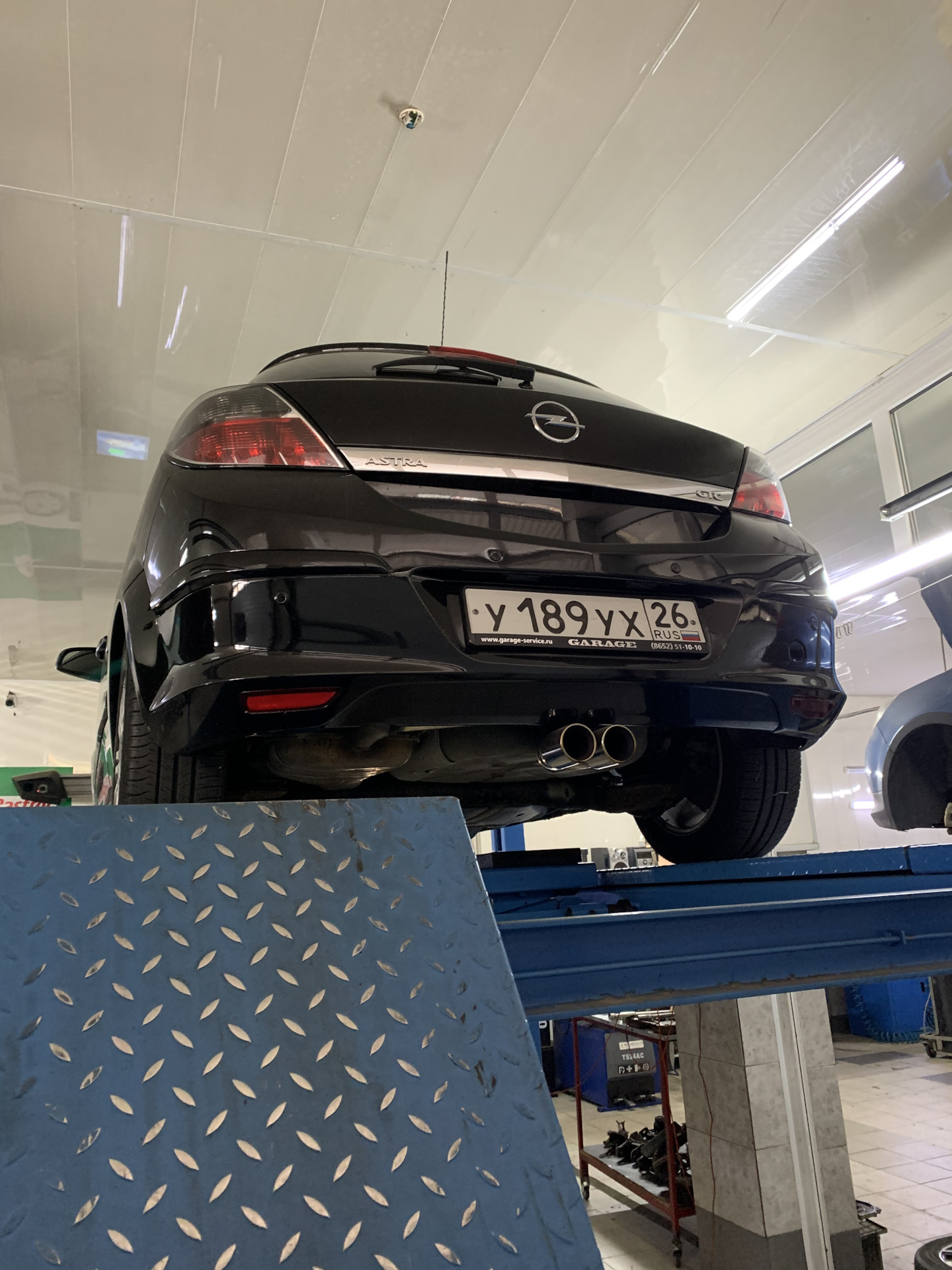

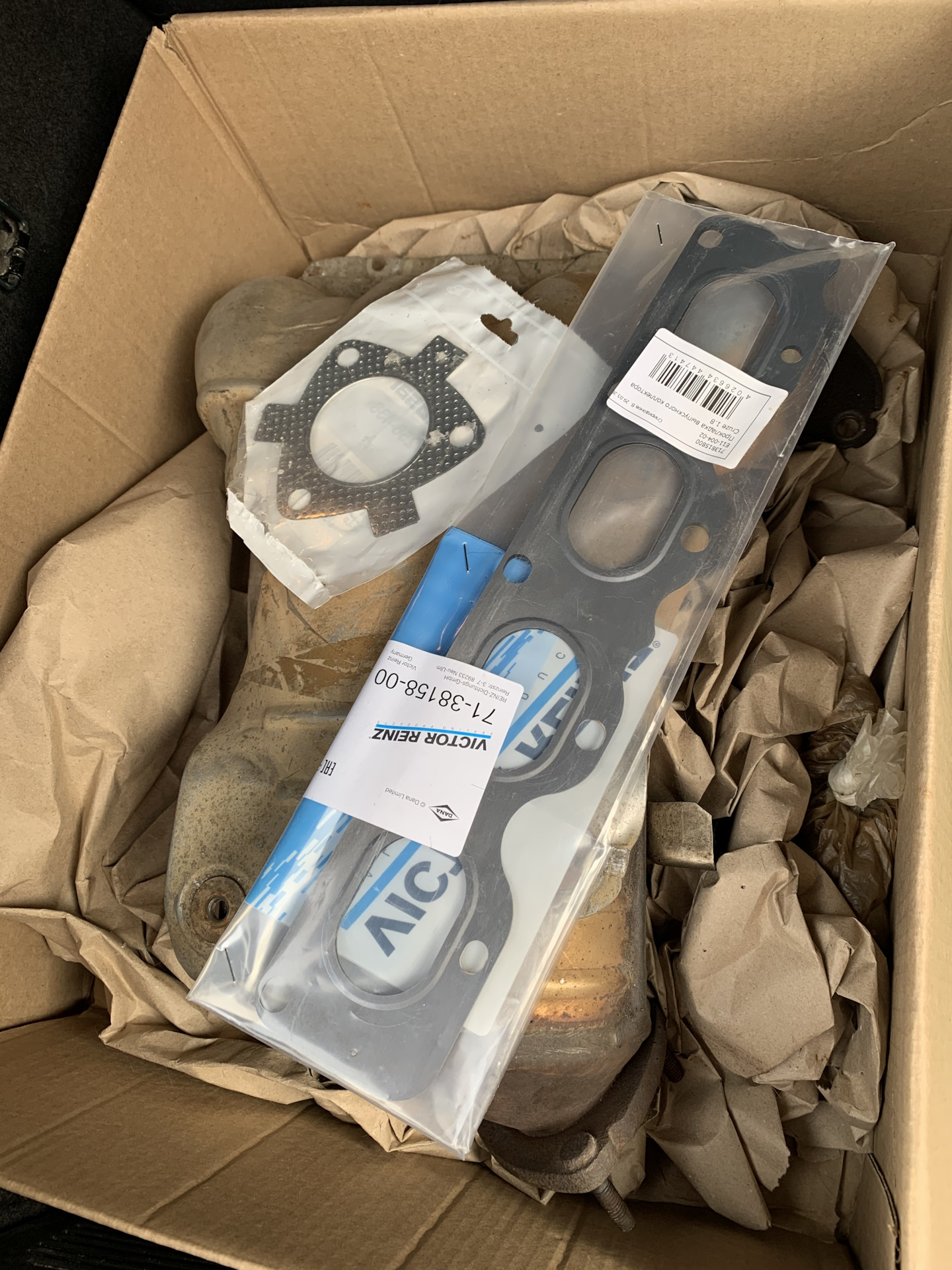

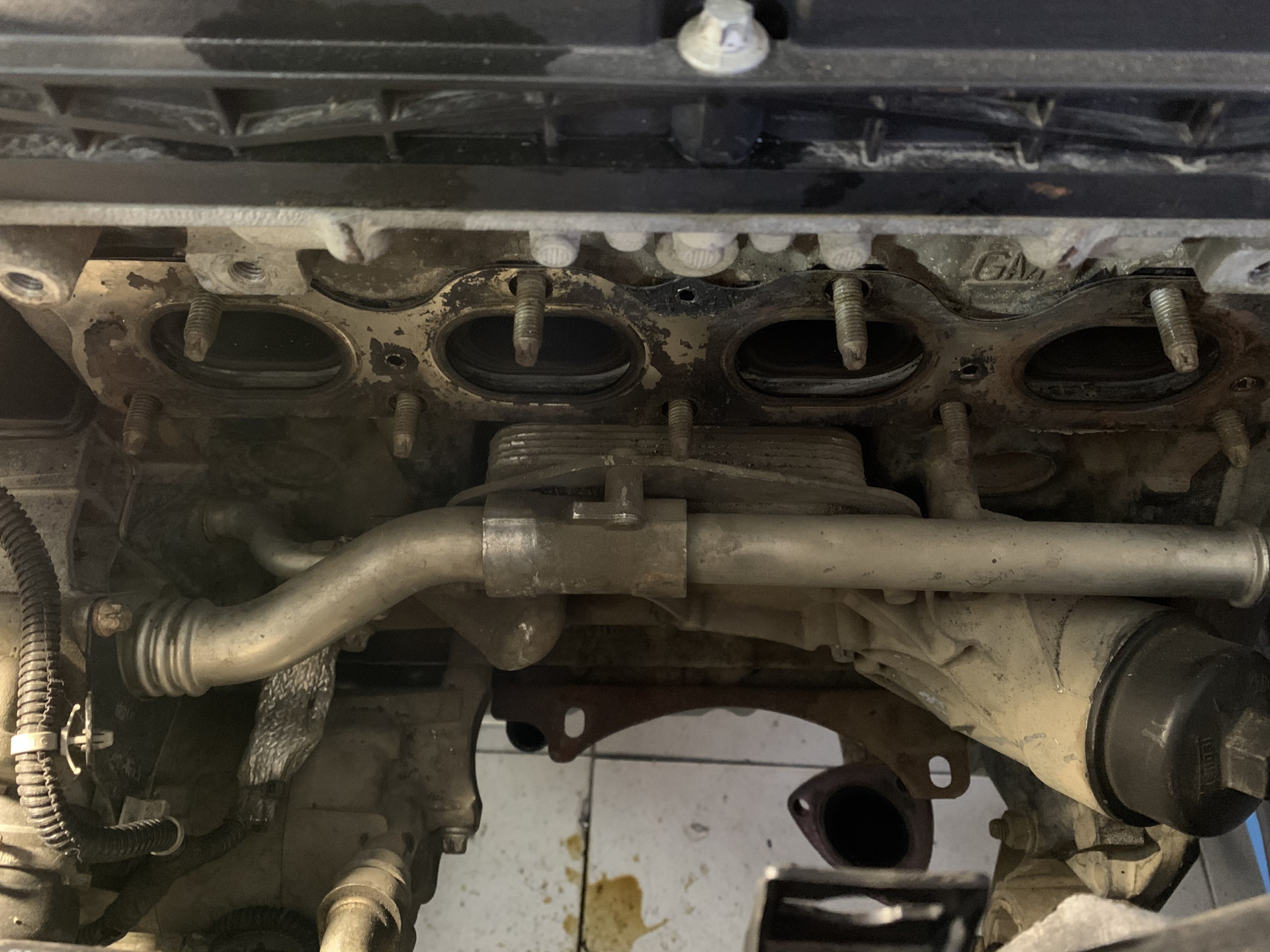

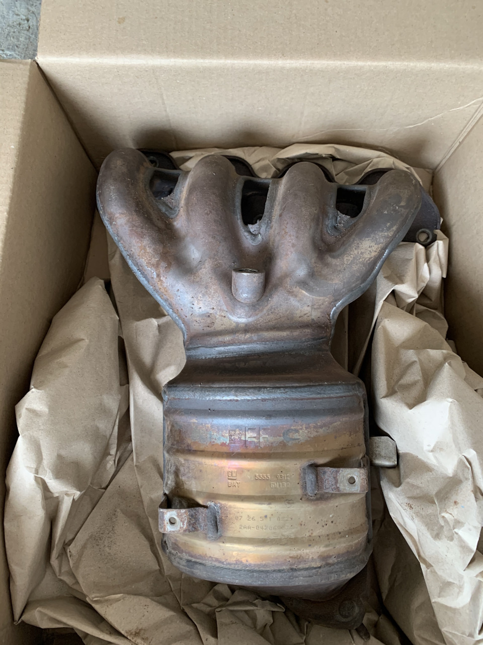

Привет, вобщем написал я в прошлой записи про удаление катализатора что возможно психану, и верну его на место, этот момент настал, хватило меня на почти пол года езды без него, все бы вроде ничего, звук на много громче не стал, но вонь выхлопа конечно жуть, об этом я в принципе писал уже, в гараже или во дворе частного дома с работающим двигателем не постоишь, даже иногда в пробке в приоткрытое окно тянет😬 Коллектор с катом с разбора на этот раз мне обошёлся в 9500₽ плюс пересыл, правда состояние практически нового, в идеале! и можно сказать мне очень повезло, т к сейчас их уже просто нет! а даже если и будет несколько коллекторов по всей стране, то в состоянии далеком от идеала и по цене 12-15тыс🤦♂️ Вместе с коллектором заказал ещё новые прокладки, и в сервисе отдал 2000₽ за его замену! Но все это мелочи, самое главное что сейчас езжу и радуюсь, никакой вони из выхлопа, и звук его на холостых вообще почти не слышно! и кстате в динамике разницы никакой абсолютно, как ехала машина так и едет что с катализатором, что без него, поэтому вывод и настоятельная рекомендация, если кат не забит и не расплавлен то лезть в него абсолютно не зачем, никакого там прироста мощности НЕ БУДЕТ! и кроме звенящего выхлопа на высоких оборотах и вонищи, ничего вы не получите, а то что там говорят якобы какая то пыль из него летит обратно в двигатель и тем более какая то там крошка, это вообще бредятина полнейшая, придуманная теми, кто на ваших выбитых катализаторах потом зарабатывает немалые бабки! Конечно это лично мое мнение, никому его не навязываю, у каждого есть своя голова, но скажу только то, что сам больше на эту хрень не поведусь, если следить за правильной работой мотора, не допускать пропусков зажигания, чрезмерного расхода масла, слишком бедной смеси и механических повреждений, то катализатор будет практически вечный узел!

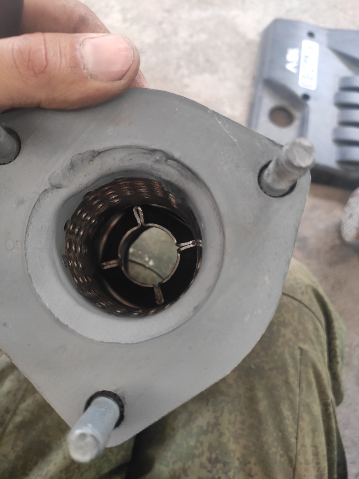

На фото оригинальный пламик от лачетти. Есть перфорация трубы, есть сужение трубы на выходе.
В остальных вариантах видим же только прямая, перфорированная труба.
Ну такие только на лачетти видимо, на остальные машины удаление катализатора значит заводом не практикуется 🤷🏻♂️
На лачетти тоже не практикуется. Лачетти просто был в разное время с разными конфигурация и под нормы евро.
Вот, это отголосок того времени, когда модель была евро2 с завода.
