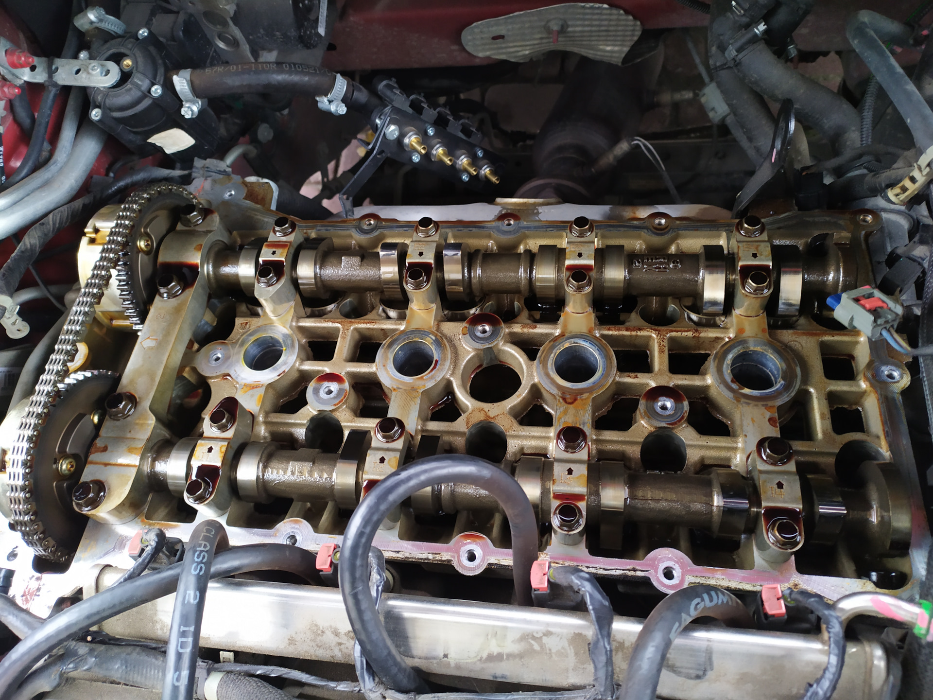

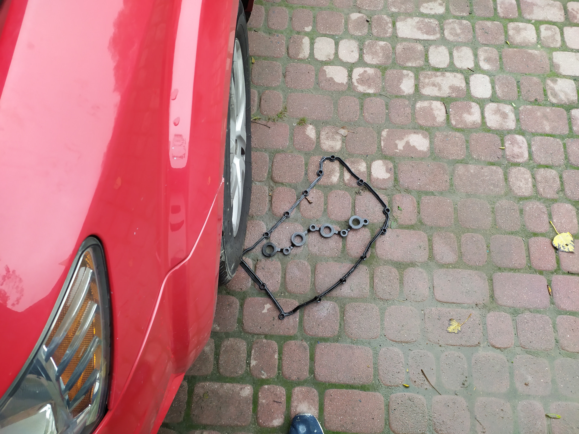

И так заехал на днях на естокаду и смотрю что то масло гонить сверху движка, методом не долгих роздумий и осмотра клапанной крышки нашел проблему, прокладка клапанной крышки за мотором по все стороне сочила маслом.

4884 762AA — сама прокладка
4884 765AA -прокладка на свечные колодцы

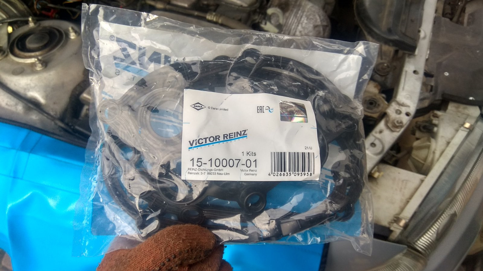

Купил заменитель VICTOR REINZ 15-10007-01 в который входят ети две прокладки.

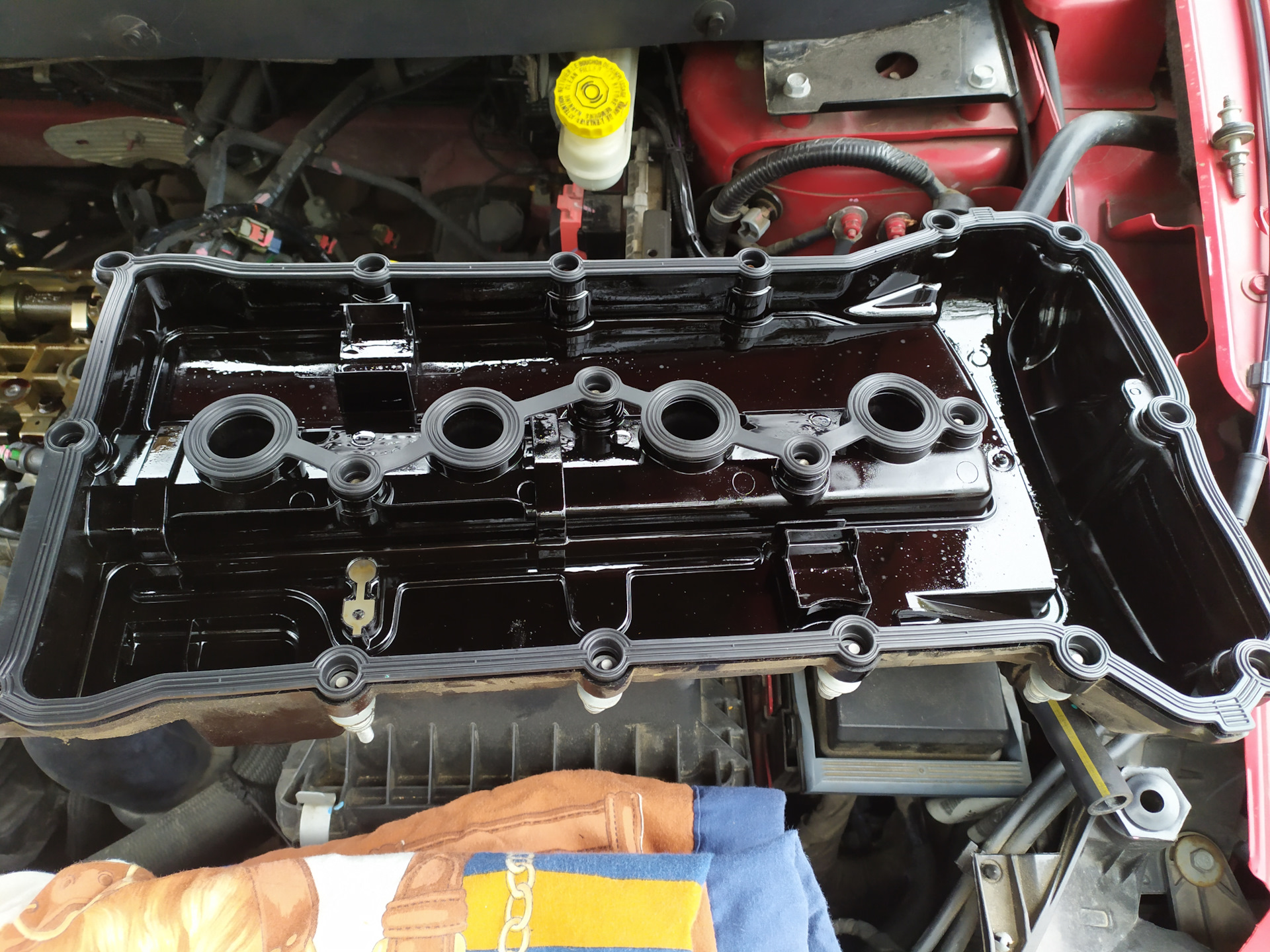

Замена ничего сложного сняли крышку, сняли старую поставили новую, и плюс там навпроти цепи спереду и заду герметиком мазнуть не забудьте, там так по заводу :)
По цене:
VICTOR REINZ 15-10007-01 — 300грн
