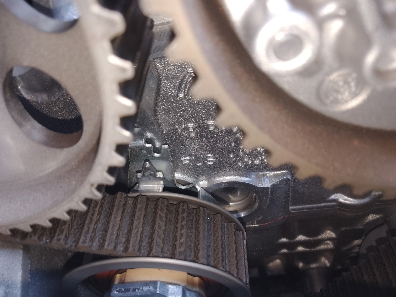

Итак в первой части мы добрались до ремня и роликов! НАКОНЕЦ-ТО скажете ВЫ, а может и не скажите?..(я когда добрался так и сказал))) Продолжаем разговор…

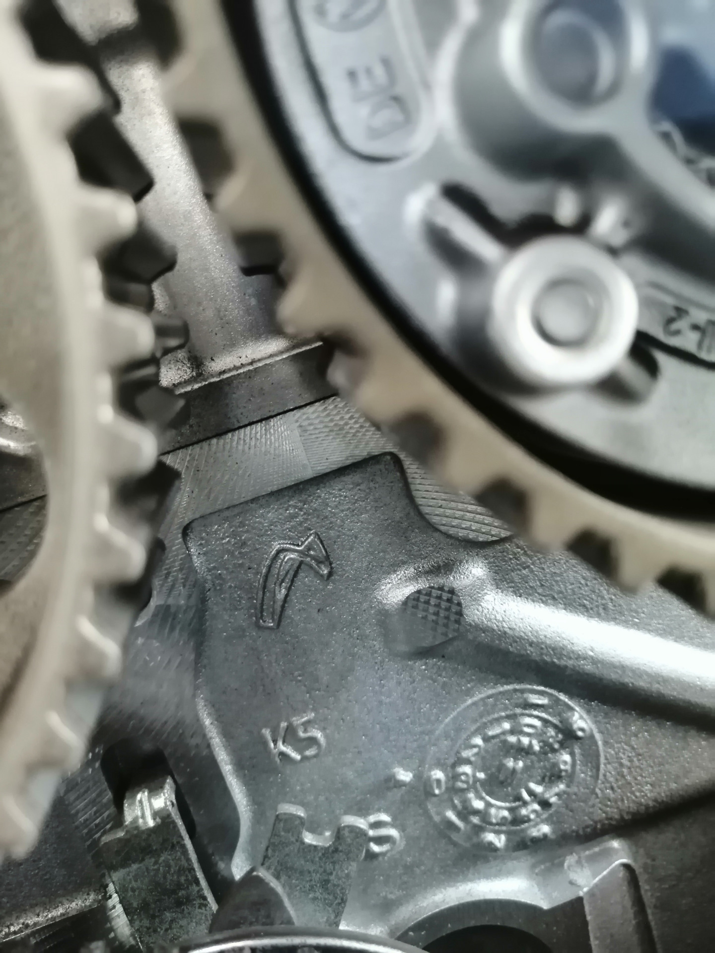

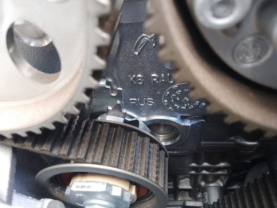

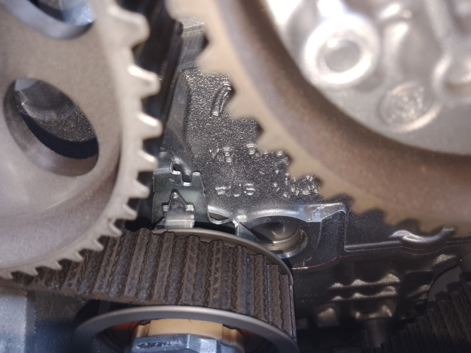

когда ВМТ выставлена(см.часть 1) ставим метки на шестерне и ремне, на фото метка немного смещена влево относительно нижнего отлива, сделано это потому что зубья верхних шестерен распредвалов немного оказались смещены относительно друг друга и было не удобно поставить метки чтобы зубья находились в одной плоскости см.далеездесь зубья распредвалов стоят друг напротив друга, чтобы их подогнать и была немного смещена нижняя метка относительно отливаставим метки на верхней части шестерен распредвалов и на ремне
ВАЖНО! Пока не установлены метки никаких манипуляций с натяжным и обводным роликом не производим!

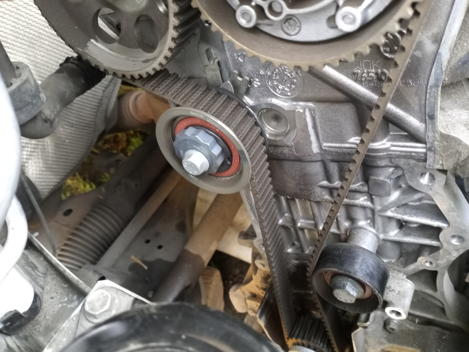

теперь когда метки установены откручиваем болт крепления натяжного ролика ключом на 13 и ослабляем его ключом на 30(12гранный, накидной)
Далее снимаем натяжной, ремень и обводной ролик

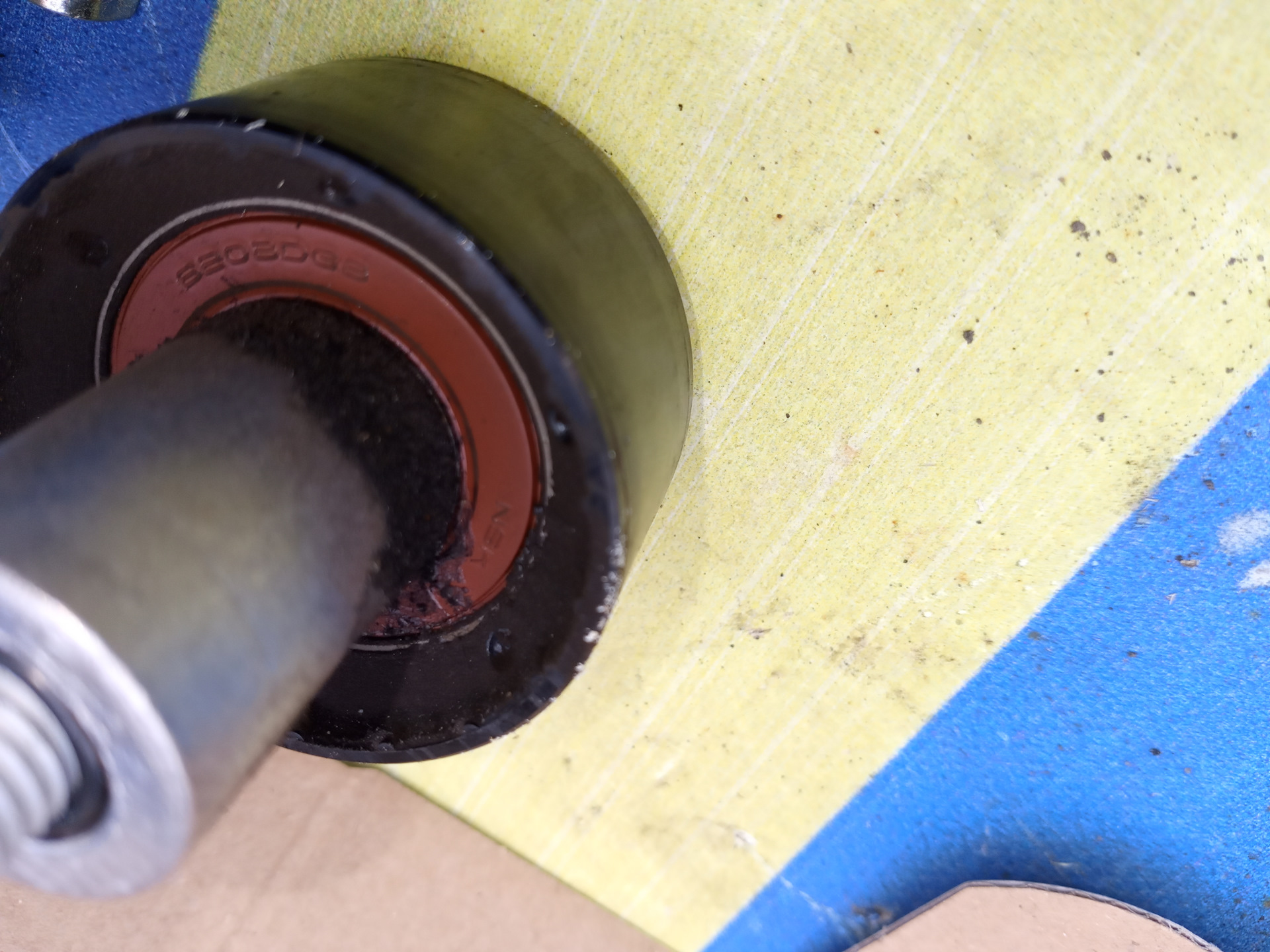

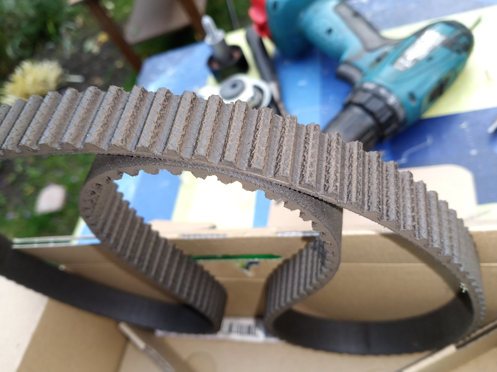

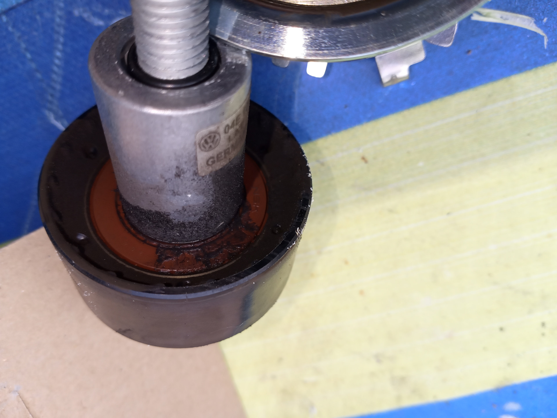

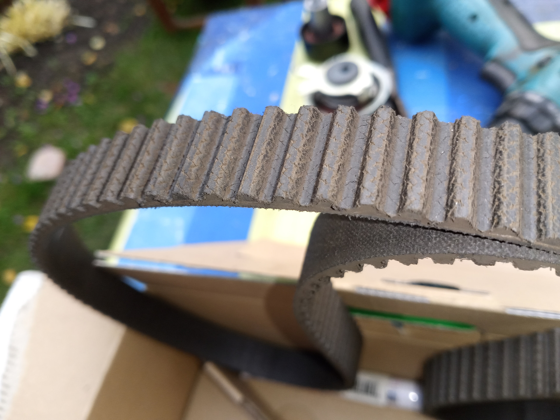

на обводном ролике люфт практически отсутствует, но видно что смазка подшипника начала вытекатьремень в хорошем состоянии

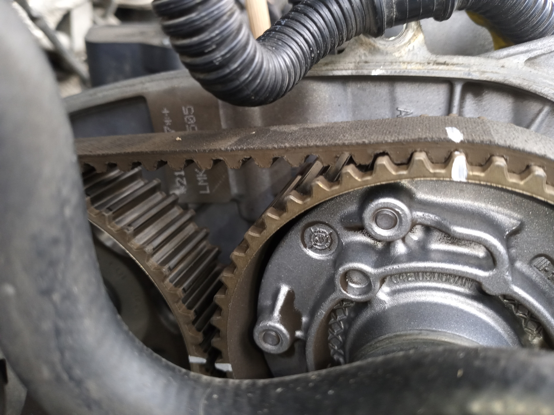

ДАЛЕЕ к сожалению фото нет…нужно перенести метки со старого ремня на новый, ОБЯЗАТЕЛЬНО! ПОСЧИТАТЬ ЗУБЬЯ МЕЖДУ МЕТКАМИ НА РЕМНЕ!ЧТОБЫ ВСЕ БЫЛО ОДИНАКОВО!
УСТАНОВКА РЕМНЯ И РОЛИКОВ Заводим ремень на нижнюю шестерню так чтобы метка на ремне совпала с меткой на шестерне коленвала, чтобы ремень не выскочил можно прижать его вставив кусок картона между нижним отливом и ремнем
накидываем ремень на шестерни распредвалов, также чтобы метки на ремне и на шестернях совпадали, заводим ремень за обводной ролик при этом смотрим чтобы ремень оставался на шестернях и метки не ускакакали!(помощь напарника или пластиковые стяжки) Далее заводим ремень в натяжной ролик и ставим натяжной ролик на свое место и наживляем болт крепления натяжного ролика, т.е натяжной ролик ставится на свое место когда ремень уже надет на все шестерни и метки везде совпадают, (мне показалось что так устанавливать легче)
выступ на ролике должен попасть в специальную канавку на корпусе блока, далее нужно подтянуть болт крепления ролика, но не затягиватьтеперь ключом на 30 поворачиваем гайку натяжения пока пластина в виде стрелки не встанет ровно посередине см.фото(как прицельная мушка в пистолете или автомате)
далее сборку производить в обратном порядке! Всем удачи!

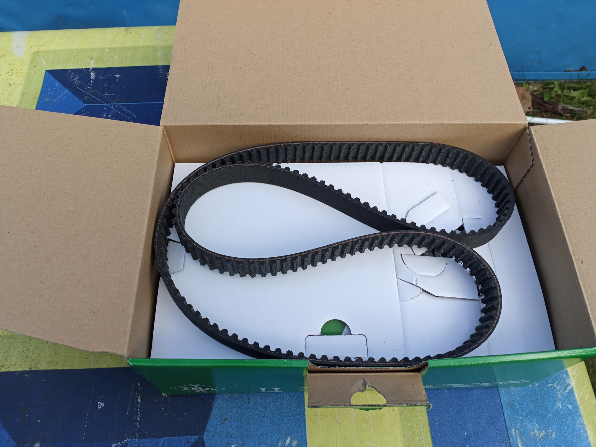

комплект ГРМ INA, почему он? по совету продавца-говорят комплект континенталь теперь один китай, качество стало хуже…

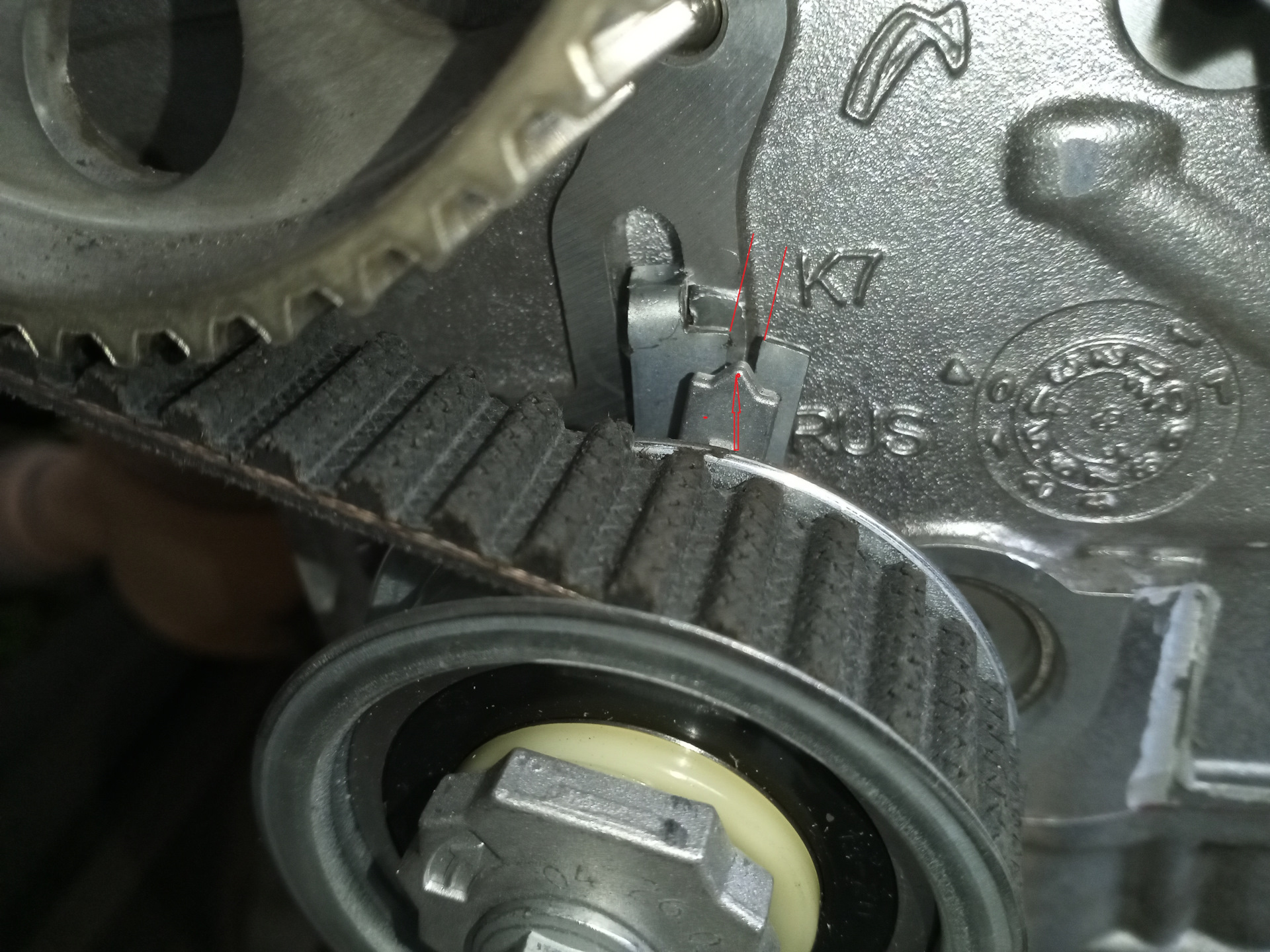

метка должна быть посередке прорези, а она ушла на на 1 час правее. КРИТИЧНО ЛИ ЭТО? нужно ли это отрегулировать на сто? СКОЛЬКО ПРОЕДЕТ ТАКОЙ РЕМЕНЬ ЕЩЕ? ПРОБЕГ 63 ТЫС КМ. www.drive2.ru/l/646642030822295675/
Если утечки антифриза нет с корпуса помпы снизу и система охлаждения работает без нареканий, то нет смысла её менять, другой момент, что на помпе есть свой ремень и сняв верхнюю крышку корпуса помпы можно понять в каком состоянии ремень, если есть основания для замены(трещины, следы износа) то есть смысл махнуть и помпу заодно, отдельно ремень помпы поменять не удастся(на шкив помпы-он внизу корпуса, установить ремень мешает корпус помпы)
При замене заводской ролик тоже был со смещением меток на несколько мм, думаю, если ремень в хорошем состоянии из-за 2-3мм не стоит переживать, тем более 90т.км он как-то прошёл

Недавно менял грм на таком мотре с пробегом 328 тыр, ремень родной был)но была трещина глубокая поперечная на внешней стороне.

Ремень из этого набора белого цвета внутри должен быть.А у тебя похож на Continental
Белый встречал только у Dayco
Прийдёт потом сфоткаю
О'к
Нет не сальник, кольцо

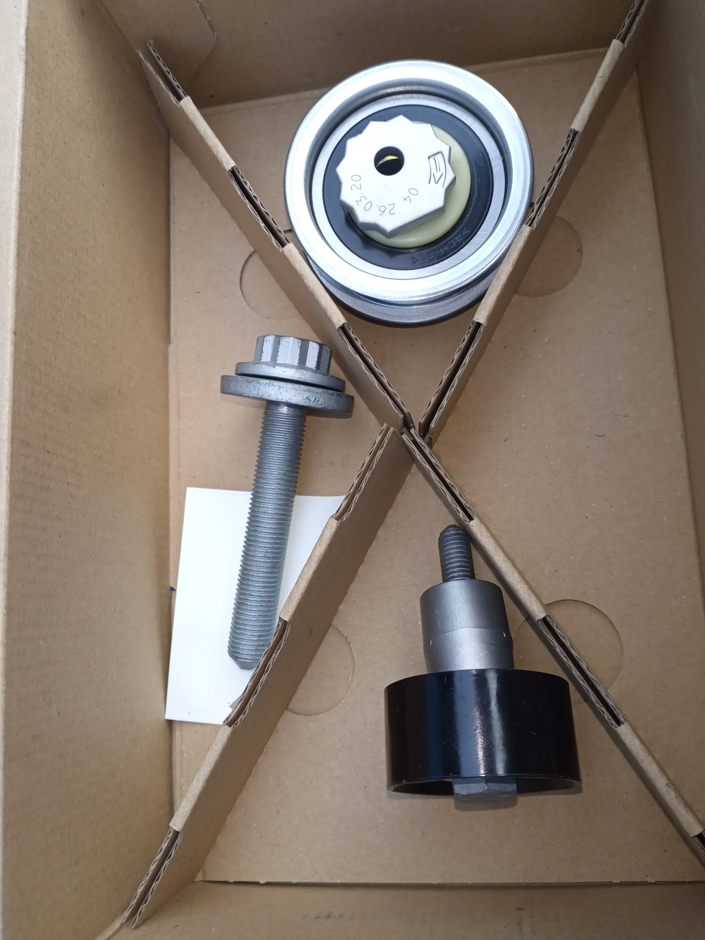

Я заказал ещё не пришел комплект, на фото ремень, ролики, три болта и кольцо резиновое
Может не кольцо, а сальник коленвала или распредвала, как вариант
Подскажите а что за резиновое кольцо лежит в комплекте?
У меня не было в комплекте никаких колец, можно фото этого кольца увидеть?

63 т км грм левее на холодную, КРИТИЧНО ЛИ ЭТО? нужно ли это отрегулировать на сто? СКОЛЬКО ПРОЕДЕТ ТАКОЙ РЕМЕНЬ ЕЩЕ?
Не критично, у меня с завода тоже была смещена, ремень менял на 126т.км, состояние ремня было гуд…вытекла смазка из подшипника обводного ролика

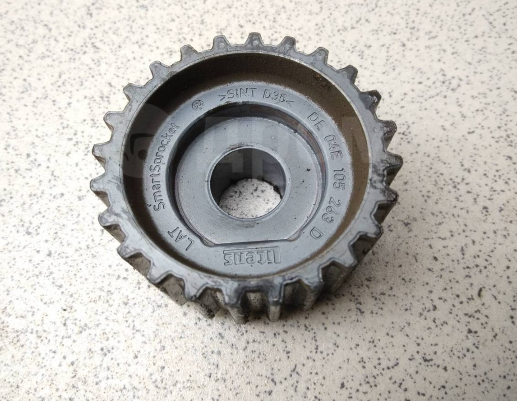

Здравствуйте, на нижней шестерни стоит шпонка?
На нижнем шкиве есть специальное место от проворота, а на коленвале есть лыска. Шкив не провернётся.
Пробег 90 а метка ушла, натянуть чуть чуть-чуть ролик возможно же?
Какая именно метка?
На ролике не по риске

Да, новый, производитель рекомендует…хотя старый ничем не хуже, причем в комплекте ГРМ его не было, болт, не натяжного ролика, а шкива коленвала, докупал отдельно 170 руб.
Болт натяжного ролика новый ставили? И почему старый нельзя оставить?
