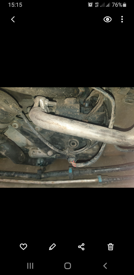

Наивно надеялся, что у меня рабочая вебаста, тем более и пульт прилагается)) Как я понимаю, по подобным темам здесь, надо лезть за левый передний подкрылок и проверять проводку, питание. Какие могут быть подводные камни? Буду признателен дельным советам.

Вебаста может не работать из-за ошибки по подогреву. Сними пыльники с левой стороны закрывающие фильтр и проверь проводку на предмет сгнившего провода. Обычно там перетирается и сгнивает провод. Две машины уже подряд так вылечил.
ага, вот это и думаю сделать. Спереди же, правильно, фильтр этот?
С левой стороны под днищем

Здесь чтото перетираться может? Это на самой вебасте проводка. На подогреве фильтра все нормально, также скинул штекер, почистил еще контакты. Но видимых перетертых мест нет.
