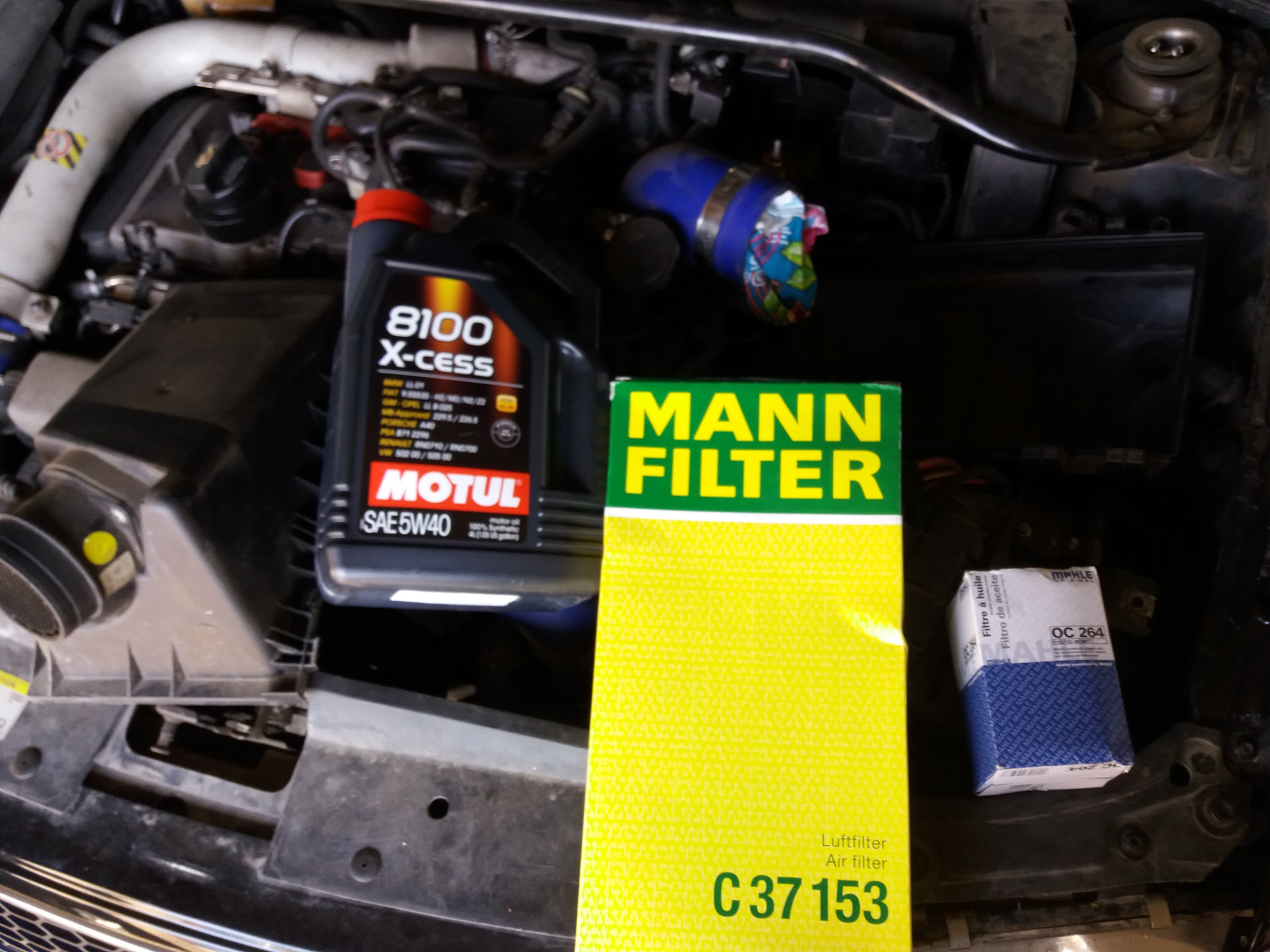

Всем доброго времени суток. Как всегда пишу с запозданием. Работа, учеба, семья и «эсочка» оставляют не так много времени на другие увлечения))). Итак: Обкатка мотора подошла к концу. Первые две тысячи километров не крутил мотор выше 2000 об/мин, последнею тысячу выше 3000 об/мин. Газ в пол не давил. Итого обкатка заняла около 3000 км. После чего была произведена замена масла и фильтров.

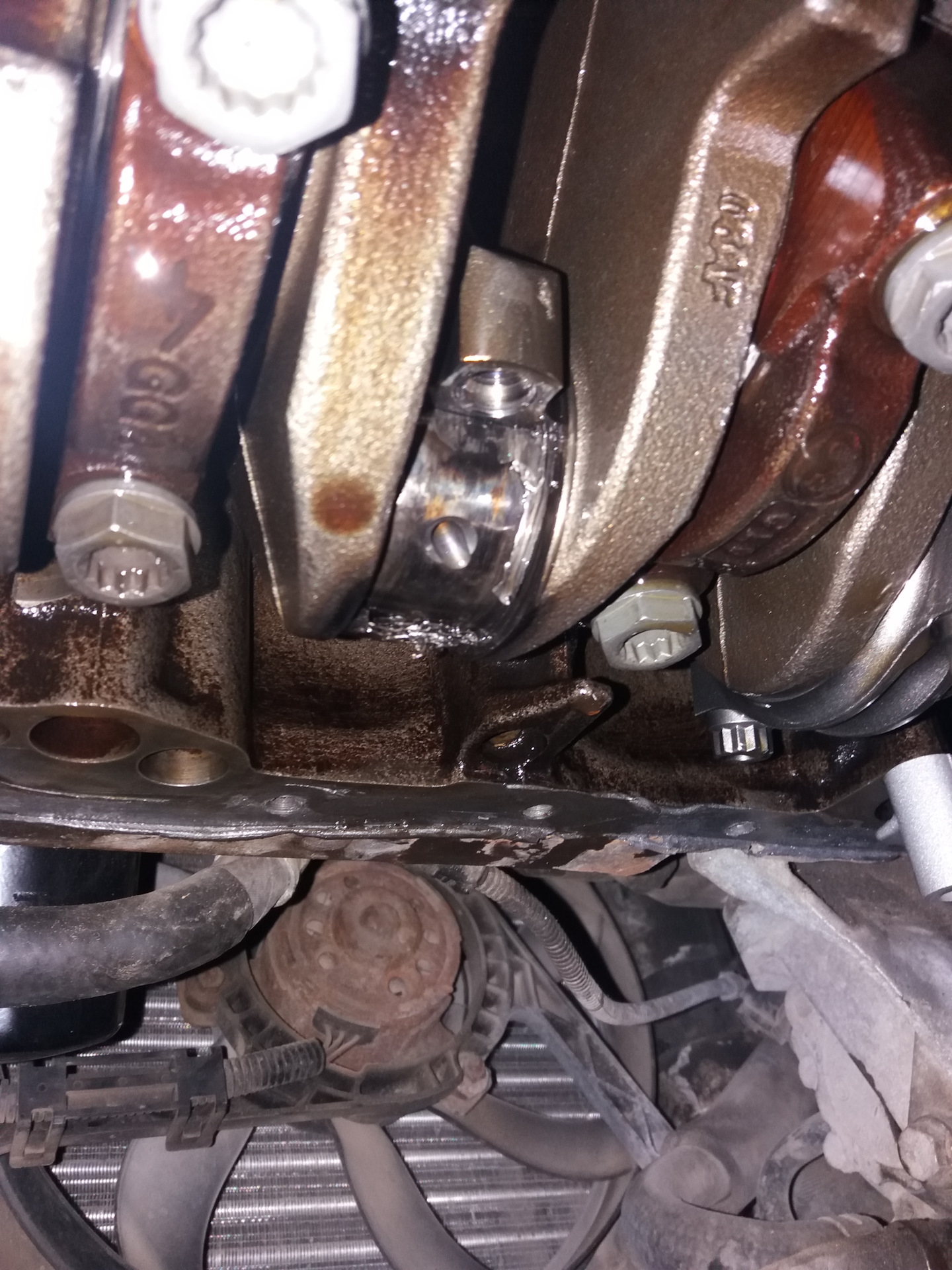

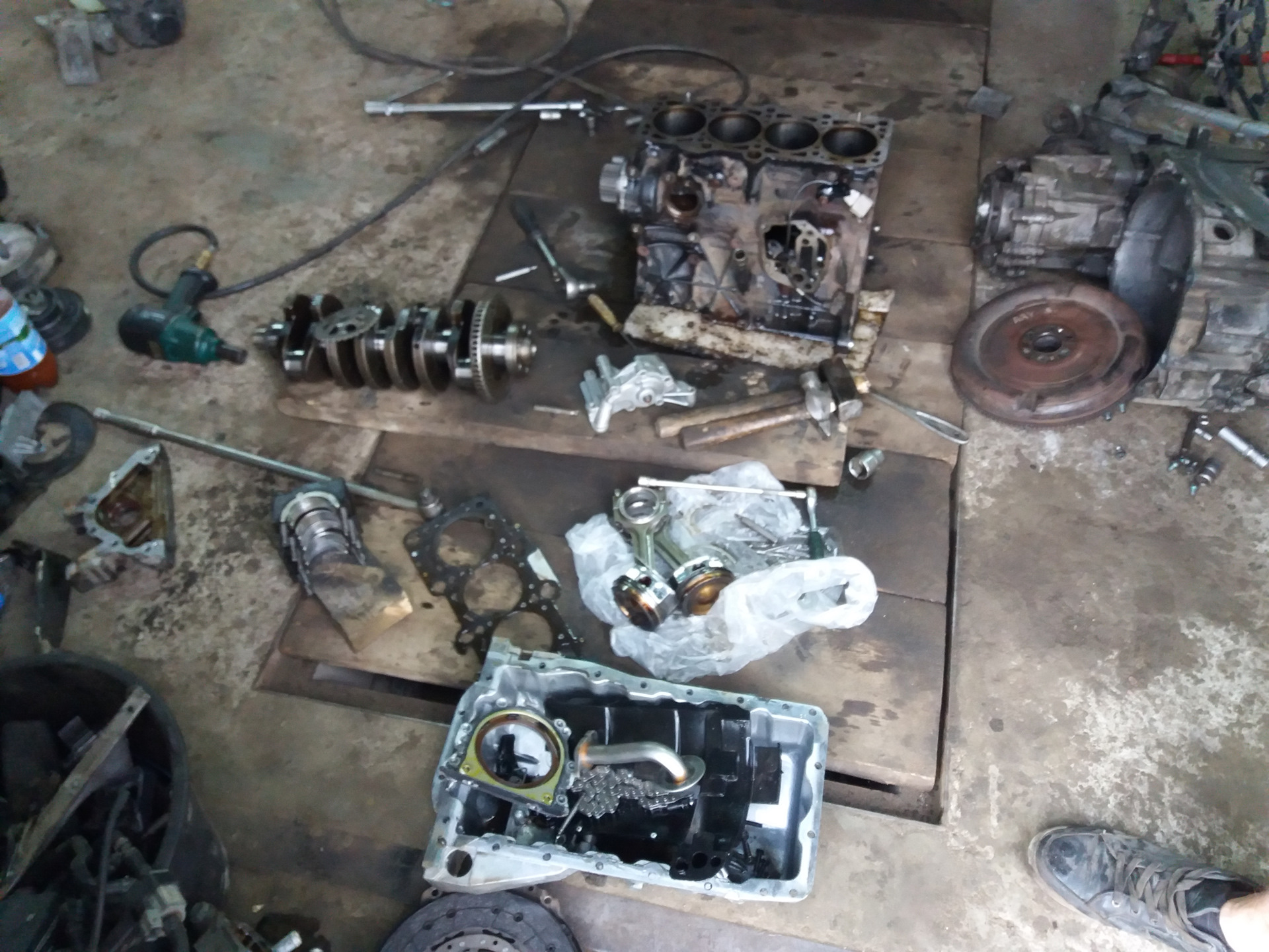

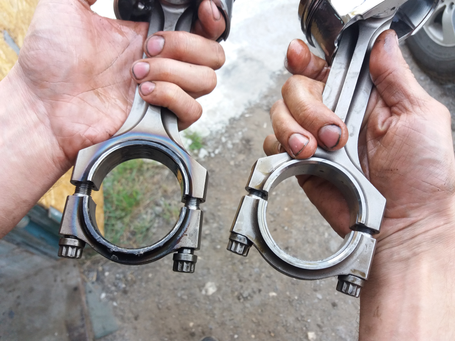

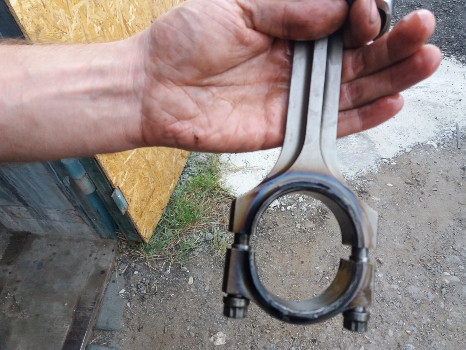

Выехав на дорогу для настройки авто и дав несколько прогонов я увидел горящею масленку и двигатель застучал. Па-па-рарарам. всё! Снова прогулка до гаража на тросу.

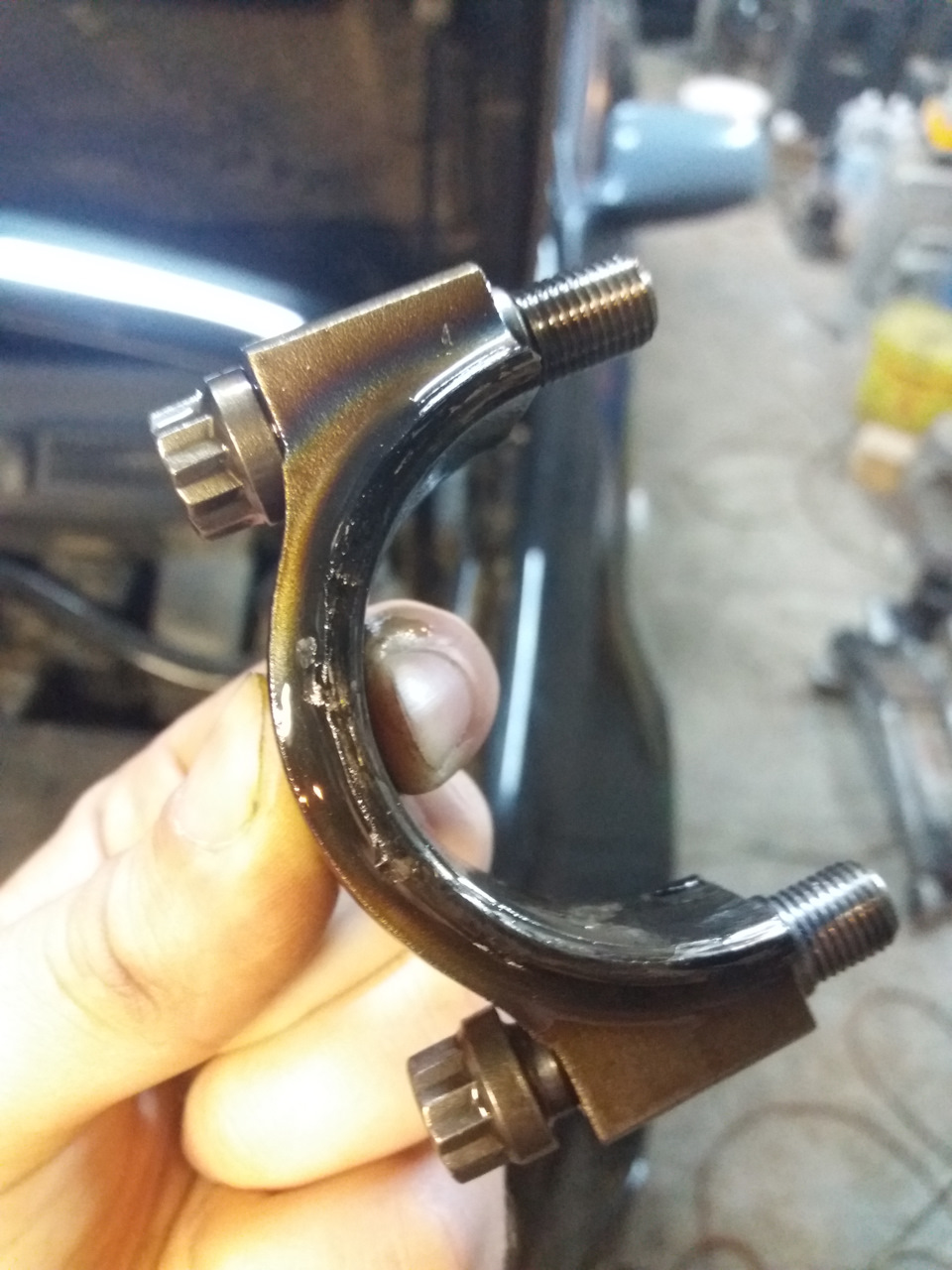

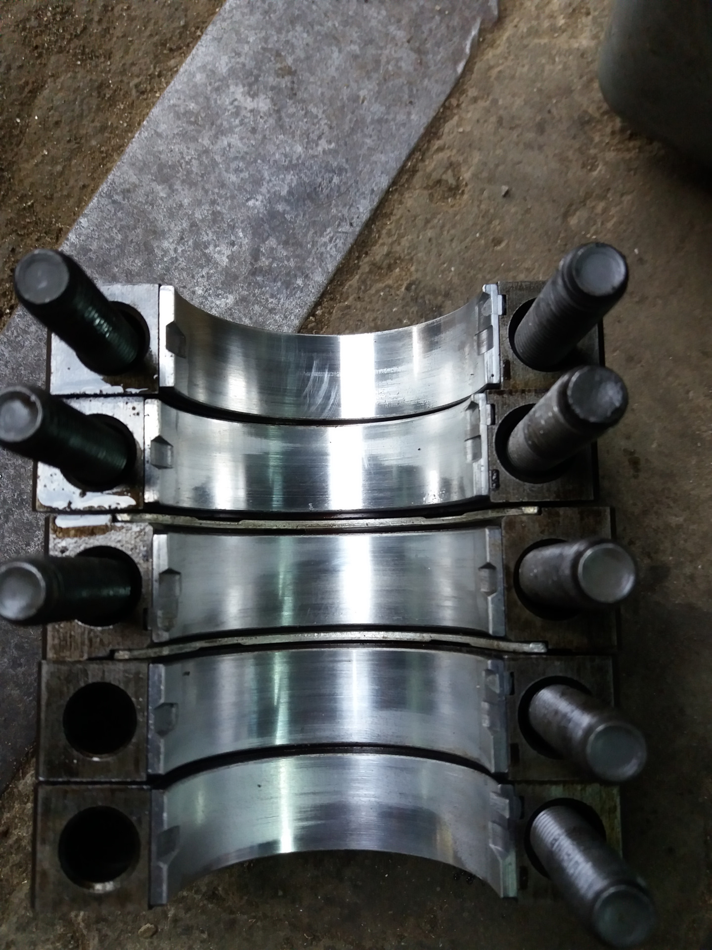

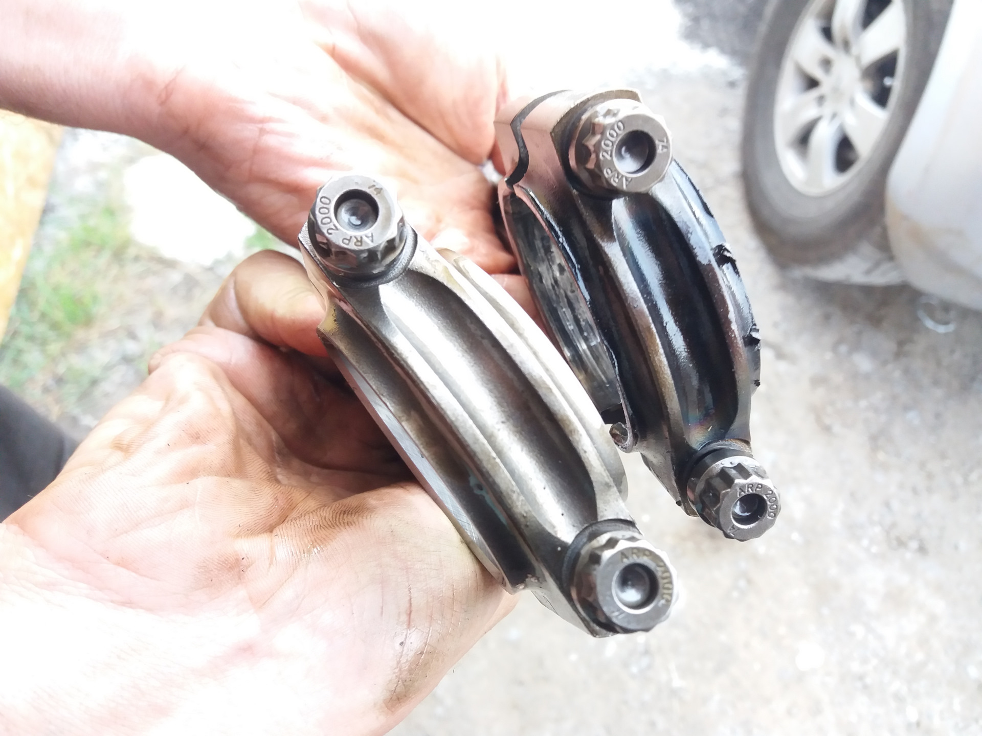

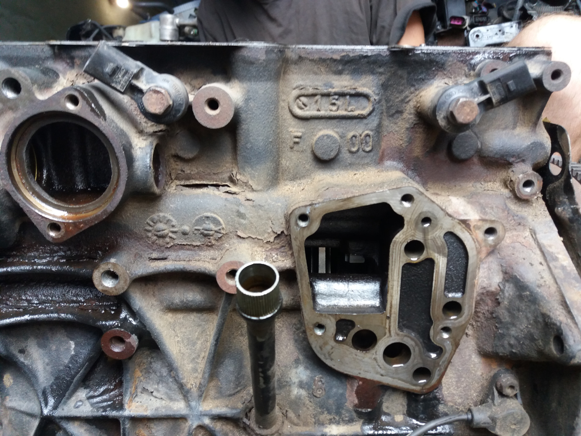

На следующий день сняли и разобрали мотор. Провернуло вкладыш в третьем цилиндре.
Хммм… что то мне это напоминает. Позвонил Miha31i, подумали вместе. Причина того что провернуло вкладыш является масленое голодание. Но вот из-за чего оно возникло, неясно. Двигатель собран почти с нуля.
Выдвинули несколько возможных версий:
1. Некачественно собран мотор. Как только это произошло я сразу позвонил Miha31i и обрисовал всю произошедшею ситуацию. Квалификации Miha31i я доверял, но мысль о том, что мотор собран не правильно у меня была.
2. Некачественная настройка. Версия эта была рассмотрена и почти сразу исключена. Не прогорел поршень, не погнуло шатун (ага орига, цельнолитой кованный), а намотало вкладыш. Масленое голодание, не могло возникнуть из за настройки.

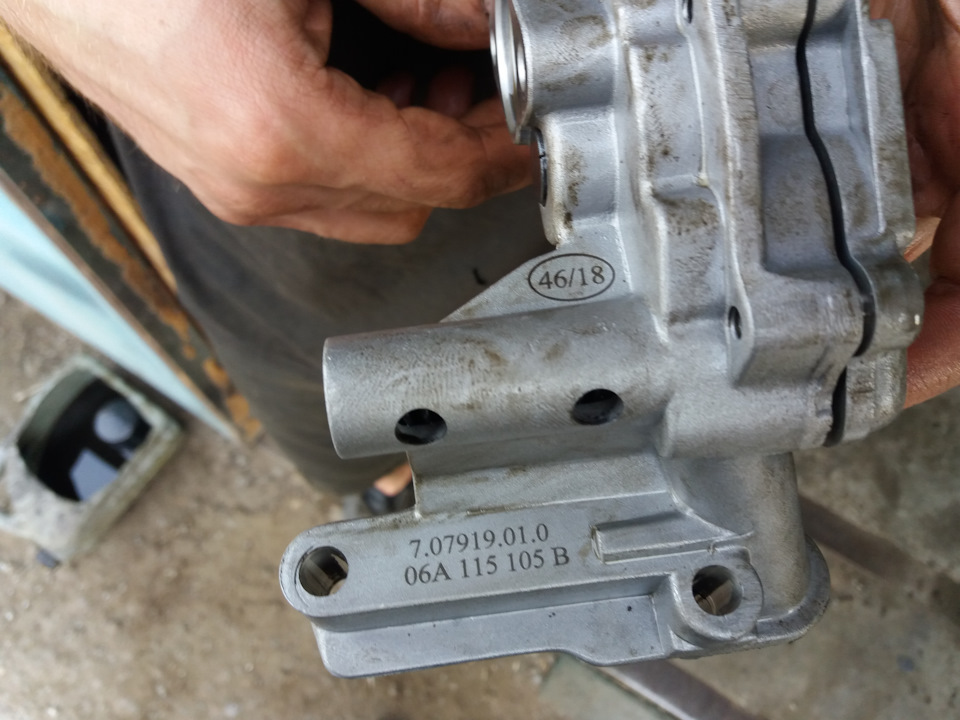

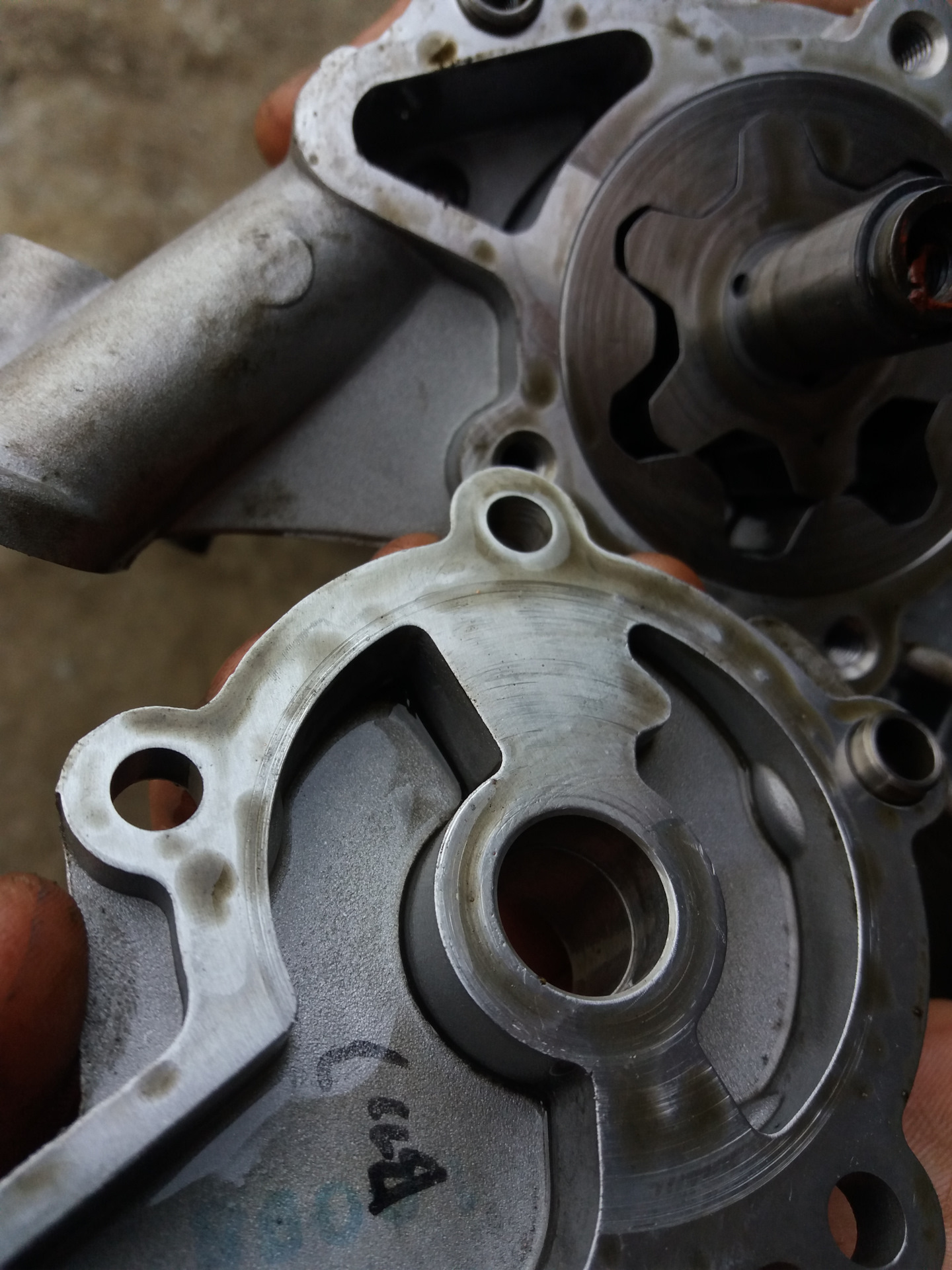

3. Брак маслонасоса. После снятия в нем была металлическая пудра и он принял форму «яйца». Полкруга легко, а потом с усилием. Но назвать это причиной или следствием было нельзя.
4. Поддельное масло. Оба раза зазывал масло в одном и том же месте, у одного и того же поставщика. После замены первый мотор прожил 100км, второй 10км.
5. Ну и последняя версия к которой я склоняюсь больше всего это редукционный клапан в кронштейне масленого фильтра. Это была практически единственная деталь, переставленная со старого мотора на новый. Такая же ситуация произошла у моего хорошего знакомого SergeyDobrenko

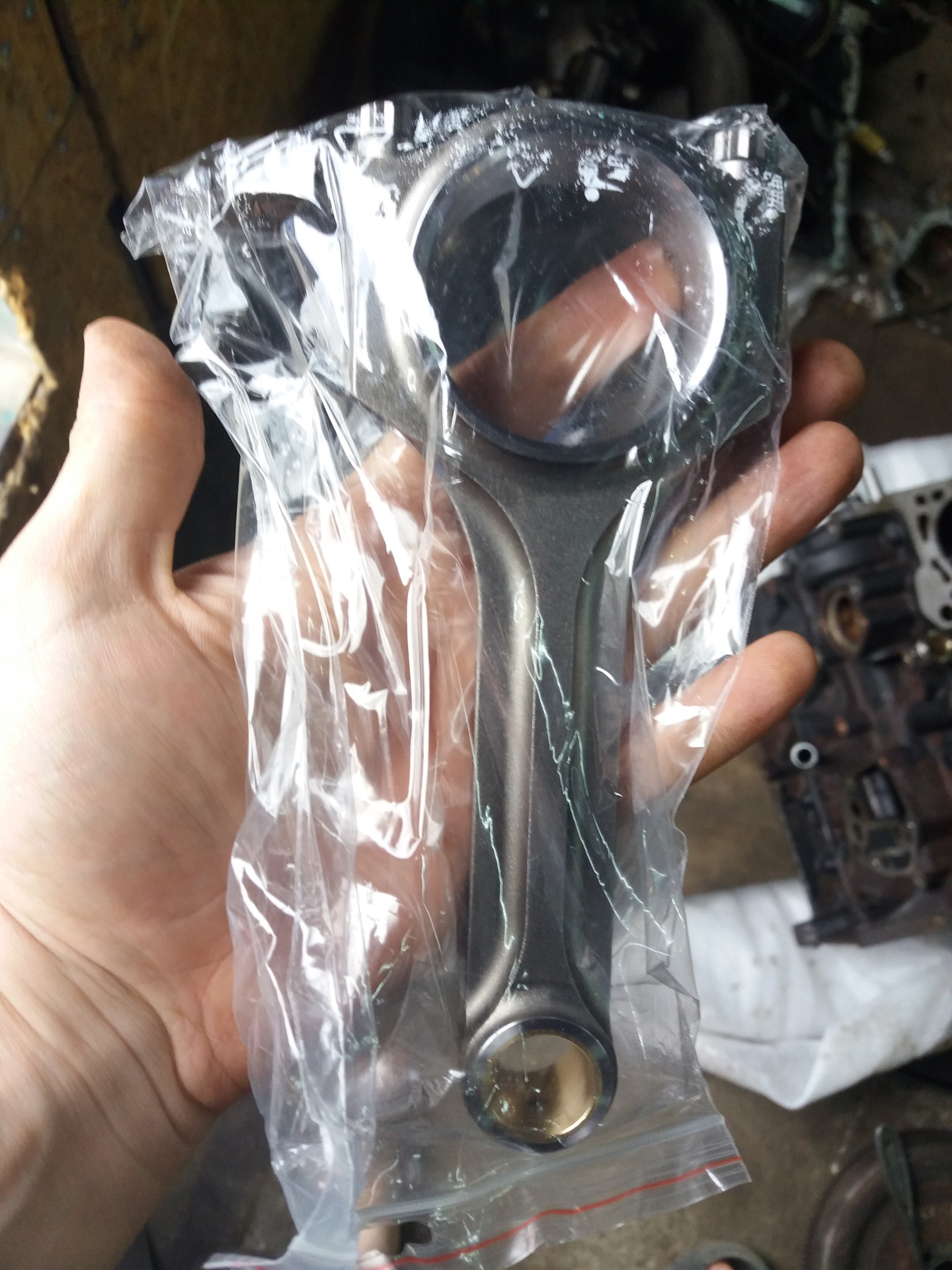

Что бы был понятен масштаб бедствия. Колено на помойку, шатун туда же, замена вкладышей, новый масленый насос + плюс все прокладки, болты, филтра и жидкости для сборки нового мотора. Хорошо что болты ARP идут вместе с шатуном. Так же были потрачены деньги на промерку блока, шатунов, колена + промерка и полировка нового колена. Единственный плюс в этот раз поставил якобы «кованное» колено.

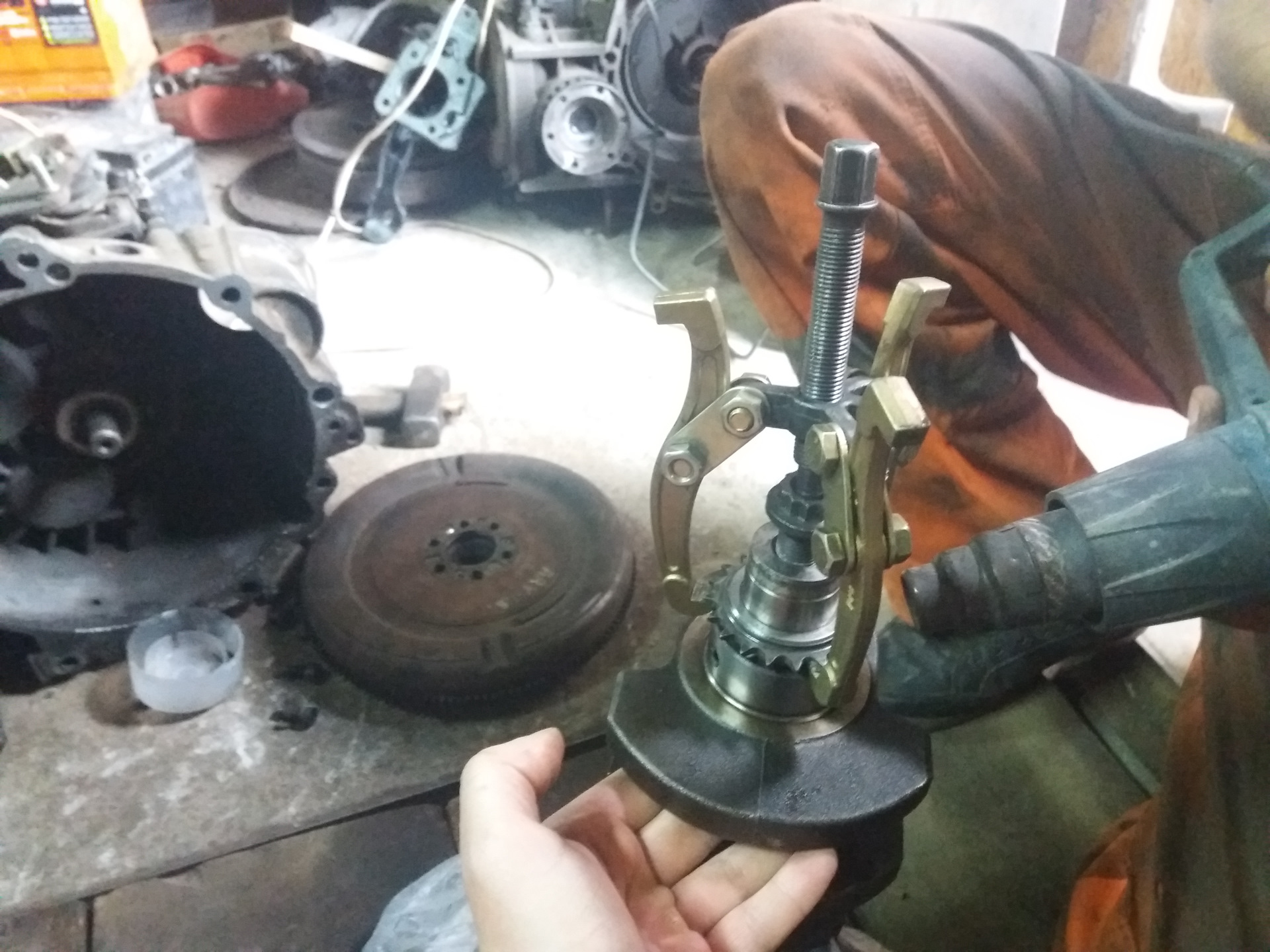

Собирать мотор решили сами. Это оказалось не так сложно как виделось с самого начала.

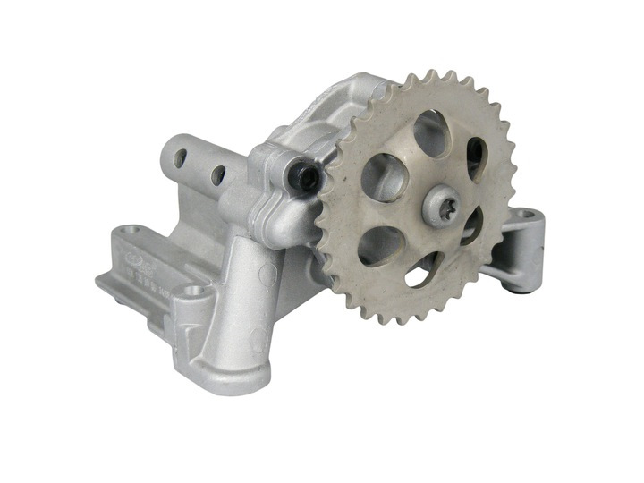

Масло тут ни при чем. Блок этот я собирал лучше чем себе. Причина в редукционном клапане 100 процентов ибо мотор, с которого его сняли, постигла по моему та же участь.
Маслонасос дешевая китайская поделка, оригинал так не маркируется и алюминий на нем другой фактуры. И не надо писать что Pierburg качественный неоригинал, такие вещи надо ставить только оригинал, либо б/у с проверкой зазоров. Лукойл надо было лить. Жаль что мотор не от предыдущего хозяина, так можно было бы всю вину на него скинуть и не искать причин.
Аха ха. Жаль))) это бы все объяснило
RedCat1988
Если взять в руки оригинсл, то это будет что то похржее на голимый китай)
Тут по моему ничего не объяснишь. У человека что то личное)))
Miha31i
Это оригинал, сравни с Pierburg что на фото.
Я в курсе как выглядит оригинал, себе ставил. Литье шо пипец снаружи.
Ну так и должно быть, а гладкий непонятно какой металл — признак китайщины галимой.
