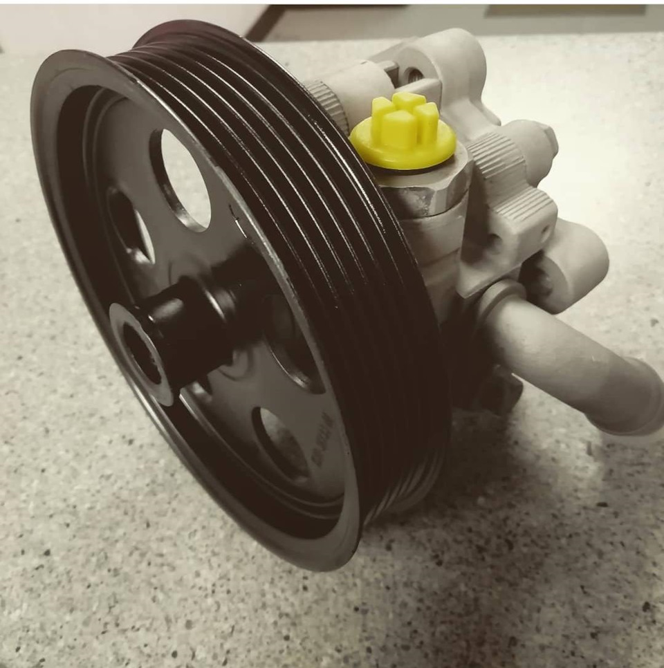

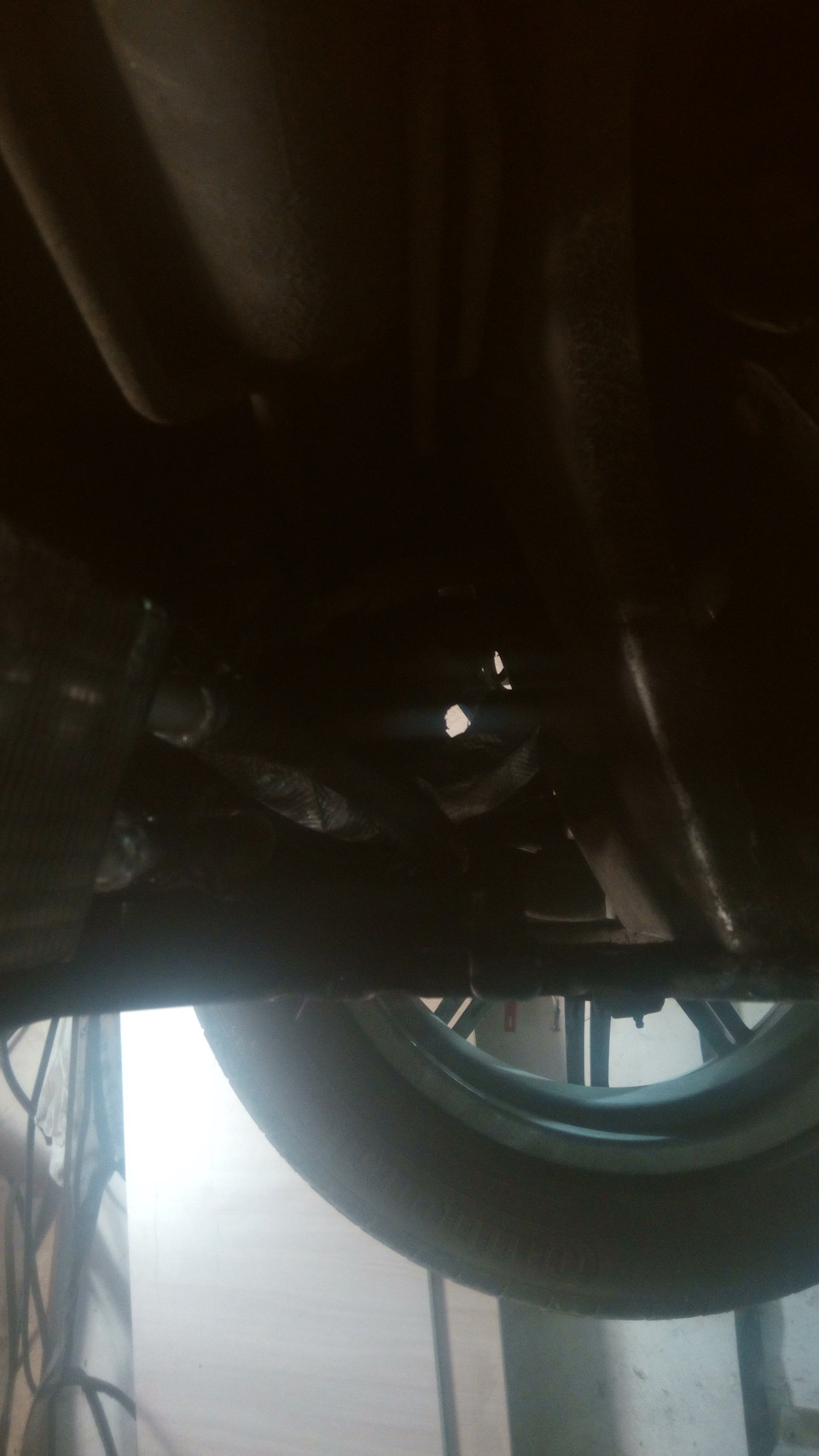

Всем доброго ! Надоела вибрация при поворатах и тугой руль, после всех предыдущих процедур улучшения произошли, но не АХ . Приобрёл насос оригинал восстановленный . Также была заменена трубка обратки от радиатора Гур к бачку — обратка, на более длинную . Уложил аккуратно в левую часть подрамника, 850 мм длиной не нашёл, поставил 630 . Залил жидкость для Гур, мопар 4+, но не АТФ .Теперь руль слушается, вибрации практически не ощутимы, но присутствуют — когда стоишь и жмёшь на тормоз при этом поворочивая руль . Результатом доволен . Спасибо Али, как всегда пришёл на помощь ! Конечно не бесплатно, но с огромными скидками — автосом полтора дня занимался и взял всего 6000, сальник тоже менял с ним . Всем добра и 100% позитива !
Запчасти на фото: 68218064AC
