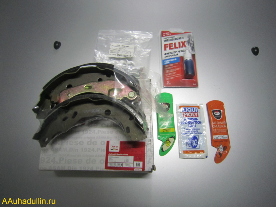

Здравствуйте, читатель бортжурнала Renault Logan на сайте Drive2.ru! Приготовился проверить состояние задних тормозных колодок на своей машине Рено Логан. Пробег на приборном щитке показывает 124 000 км пробега.
Уже, по-моему, пора на этом пробеге посмотреть их состояние…
Купил заранее еще года назад комплект колодок ASAM-SA, артикул 30298, размер 203,2*39 и страна производитель Финляндия. А также недавно приобрёл несколько видов смазки тормозной системы и комплект пружинок с солдатиками. На новых колодках краской нарисовал минимальный износ тормозной накладки, чтобы показать вам. Пишут в интернете, что небезопасно эксплуатировать авто, если толщина колодки меньше 3,5 мм, считая вместе с железным основанием.
И типа меняются колодки раньше времени обычного износа при появлении трещин и сколов на самих накладках или когда отклеивается от основания железа.

Ремкомплект пружин вернули, а какой купили в замен?
Взамен не было в продаже, установил старые пружинки обратно, когда менял заднике колодки :
Колодки купил системы бош, а пружины от другой, но может солдатики с нижней пружиной и подойдут. А вот колодки асамса я б посоветовал даже не пытаться установить, это такое г… Хотя твой телефон показал что это Финляндия, может и не г… вовсе, но скорее просто другой сорт😊.
Родные колодки 180т.км. отхаживают, если конечно на ручнике не ездить и не отклеились.
Ремкомплект пружин и солдатиков вернул продавцу обрано, не подходят, они от системы Lucas. Будем надеяться, что колодки ASAM-SA хорошего качества. От других фирм не было в продаже задних колодок в магазине запчастей.
Родные колодки бош отлично встанут, я подобрал по фото от какого-то ниссана (один в один). А эти асамса это… Попробуй, потом расскажи результат, может все наладилось. Как то мне продали фильтр масляный асамса (больше не было нечего) продаван уверял в качестве. Ладно хоть я догадался его продуть, итог: в обе стороны без помех. Теперь только пюрфлекс 932, так как "оригинал" одну подделку продают. В логан клубе парни с логан сто писали, что от асамсы только тросики ручника ставят, остальное не в коем случае.
Спасибо, буду знать, что АСАМ-СА не стоит устанавливать на машину без проверки на подлинность товара.
А солдатики и пружинки не менял?
Солдатики и пружинки вернул обратно продавцу запчастей

124 т.к маленький пробег чтобы туда лезть, если ничего не беспокоит (нет шумов, все тормозит растормаживается и работает ручник). Разбирал на 133 одно колесо, колодка с минимальным износом, только грязи много было фрикционной, но на ходовую это никак не влияет. И плюсом еще подшипник может разобратся, нахрен оно не надо, тот случай когда реально РАБОТАЕТ- НЕТРОЖЬ
Решил для себя, снять тормозные барабаны с двух сторон и посмотреть износ колодок, почистить от грязи, смазать ось медный смазкой и трущиеся места на защите. Если подшипник раздвоится это не страшно, помоем соляркой, смажем литолом и соберем аккуратно в обратном порядке. Проведу профилактику задних колодок для безопасной эксплуатации авто. На передних колесах, когда менял накладки я смазал направляющие пальцы и установил "гофрочки" от ваз 2108, производство БРТ. А также установил пыльники на поршнях суппортов от автомобиля ваз 2108.
