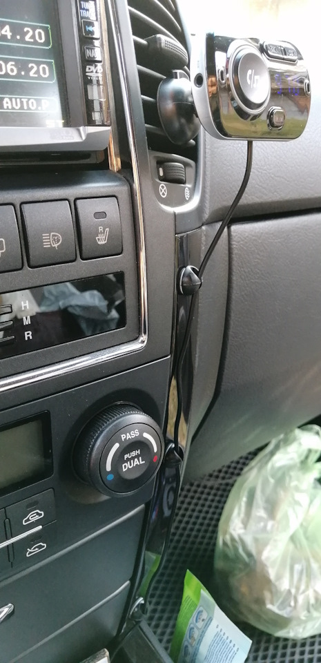

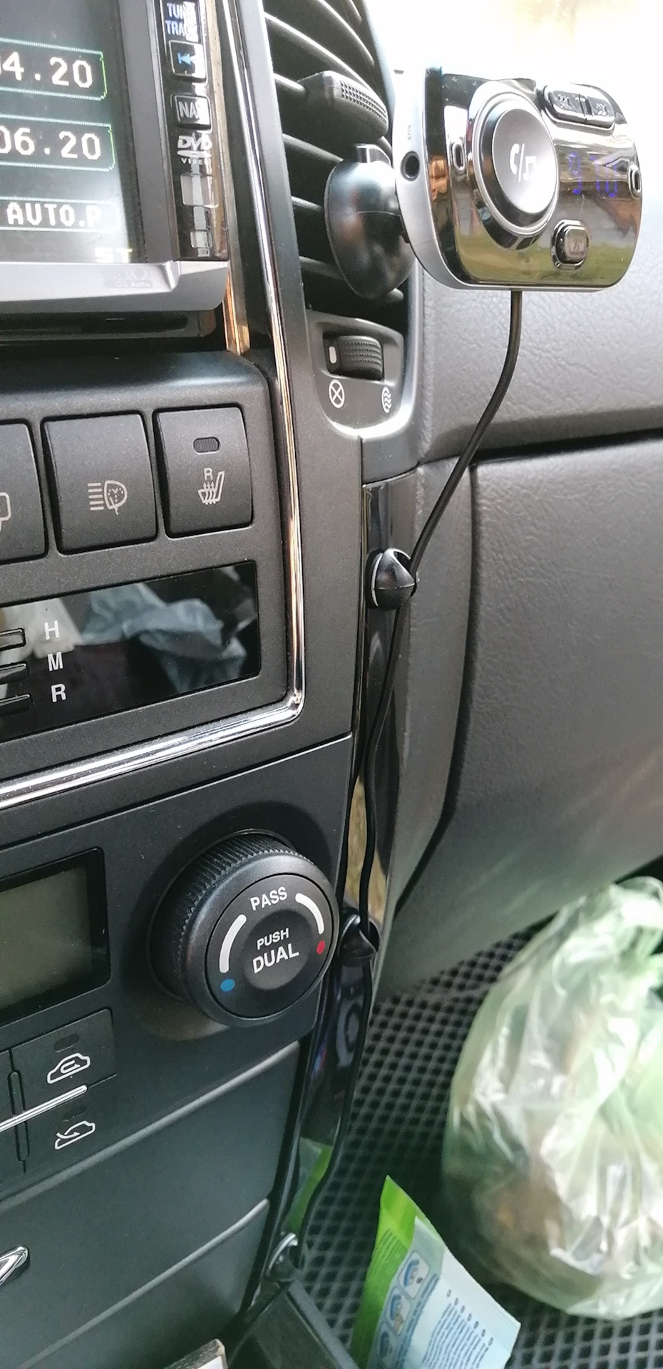

Радио адаптер питания mp3 плеер Bluetooth передатчик FM аудио
a.aliexpress.com/_9g9Kwh
А я вот снял её, всю промазал и не хера она не ловит толком, хотя работает мягко и тихо. Думал на стекло купить. Плюнул и купил на Алике такую хрень. Вещь супер. Включаешь блютуз в телефоне, настраиваем эту хрень на волну с приемником, соединяется и готово. Можно с телефона слушать музон. Потом я скачал на мобильник радио онлайн и куча радиостанций без помех и шипением.
