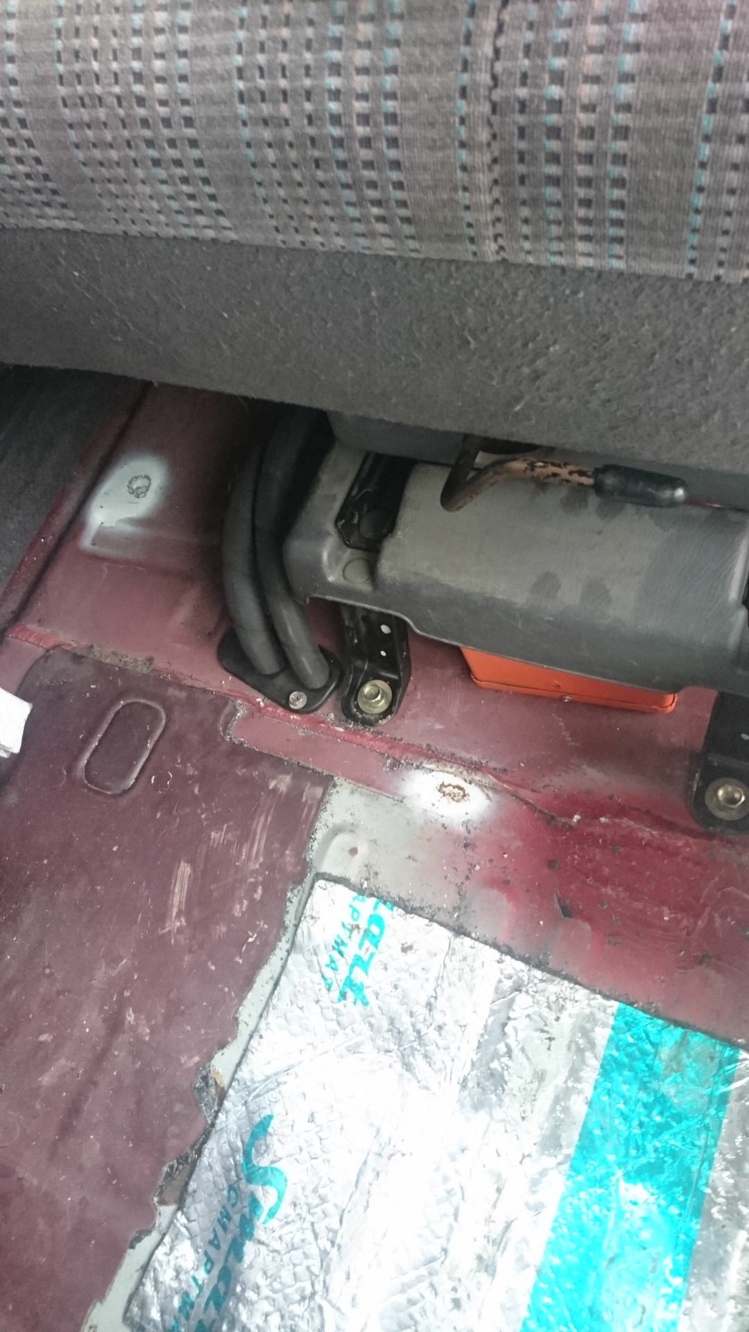

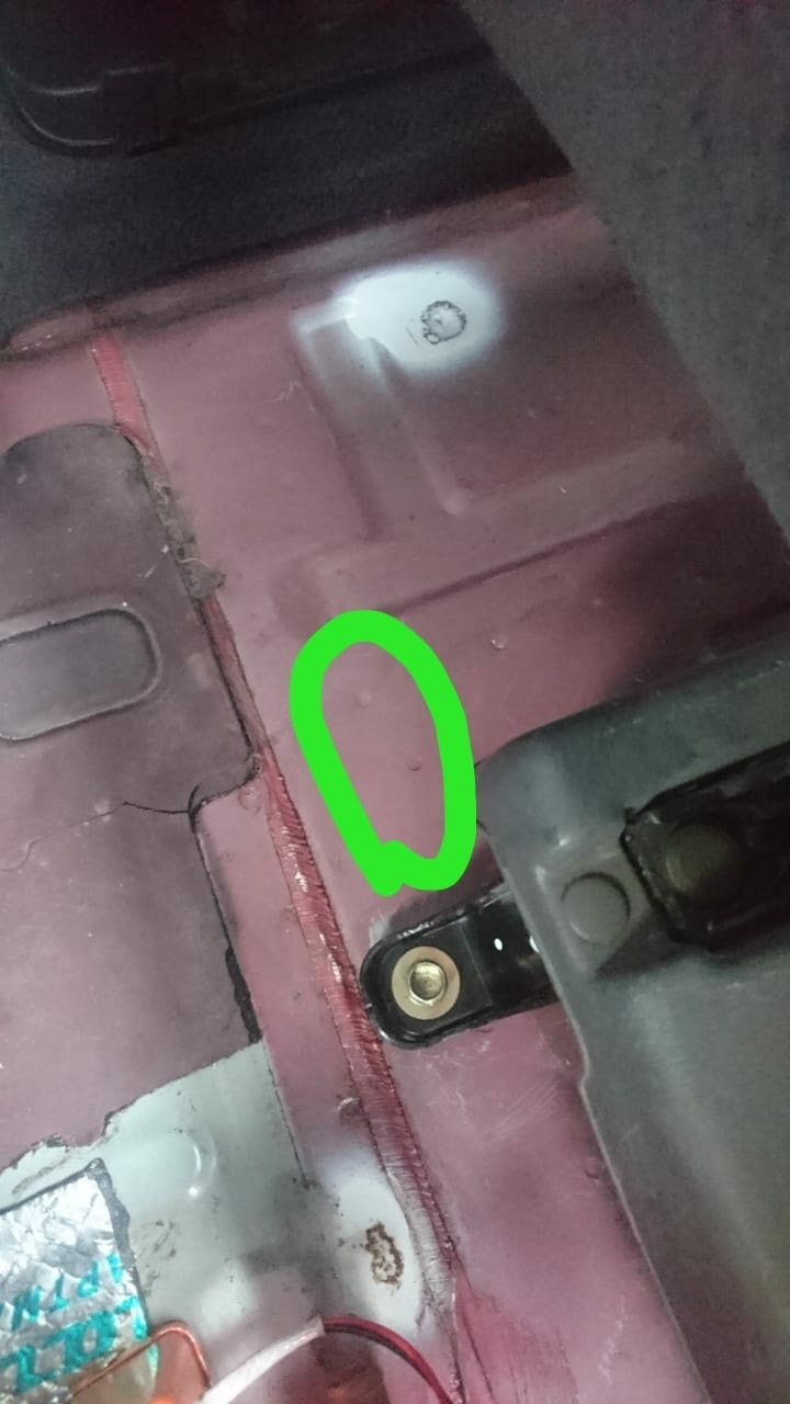

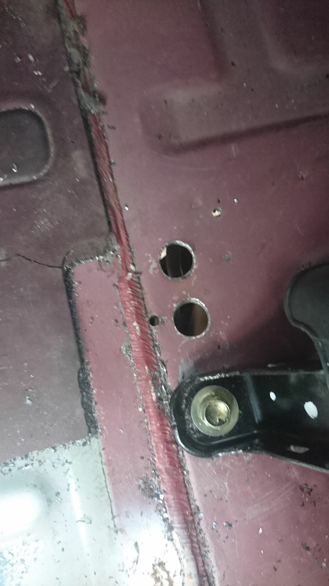

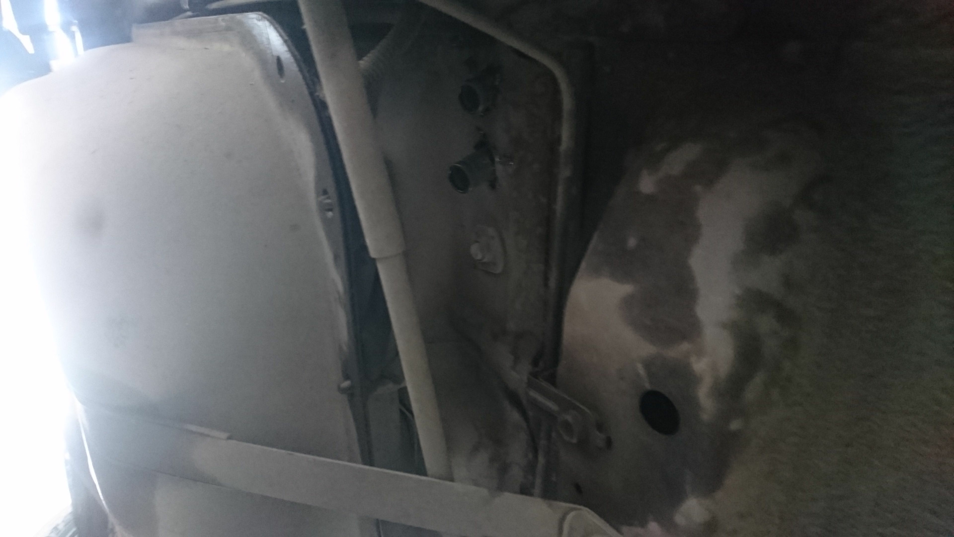

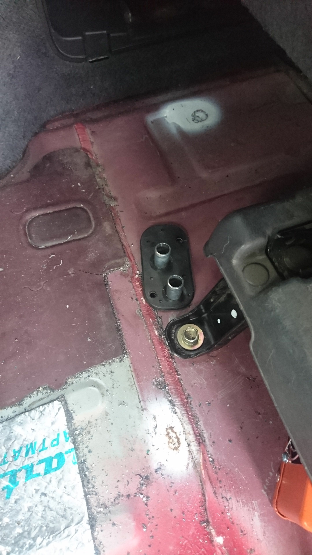

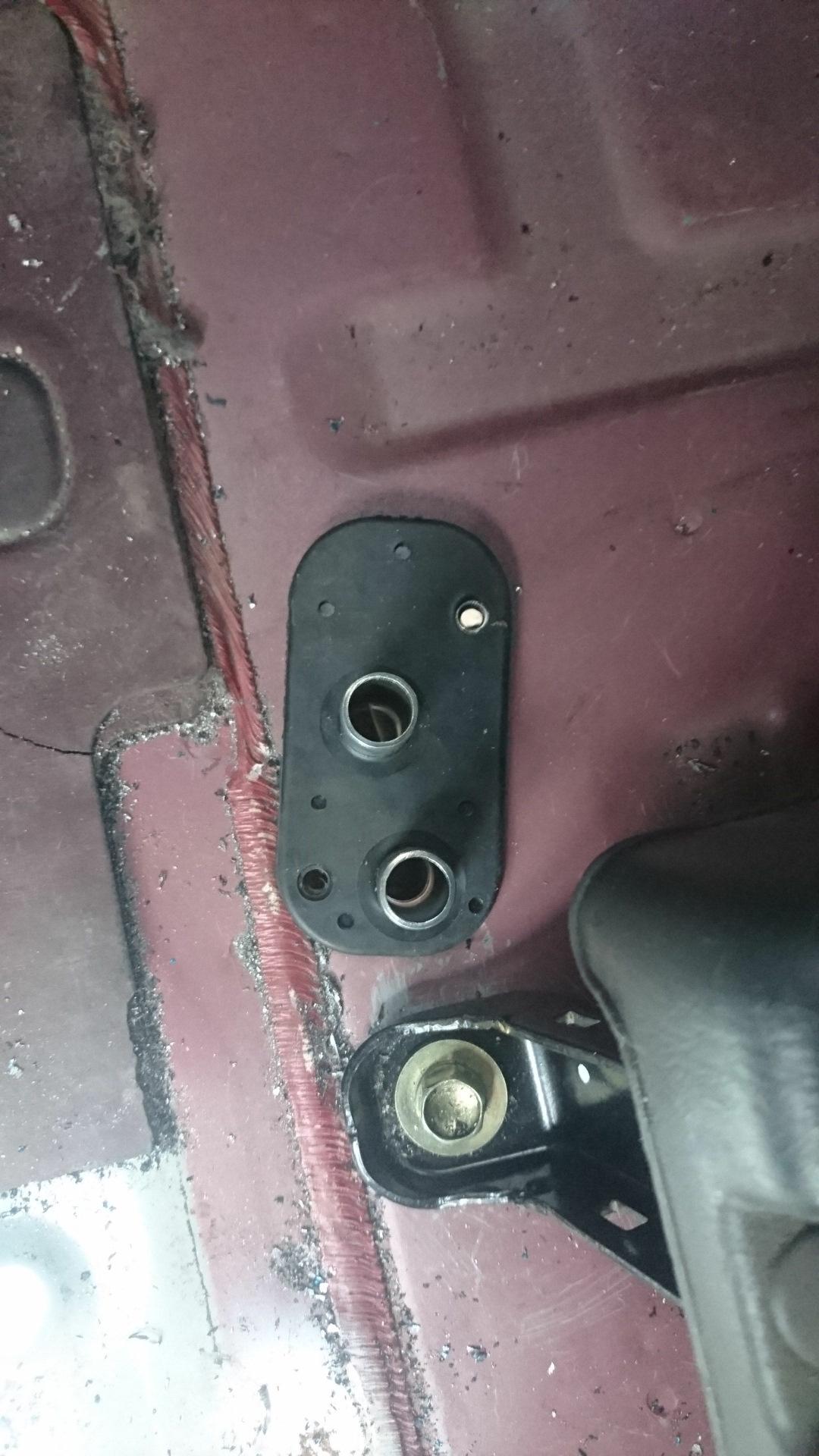

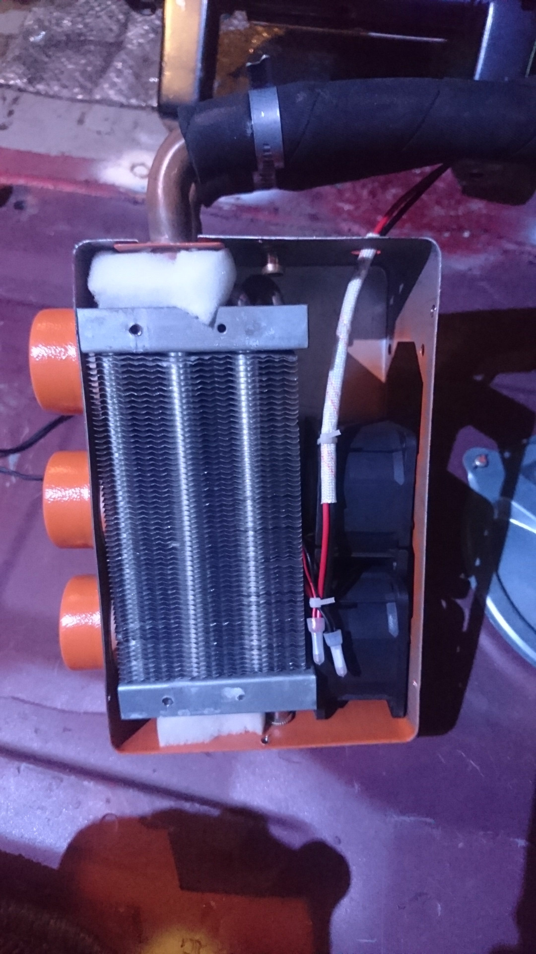

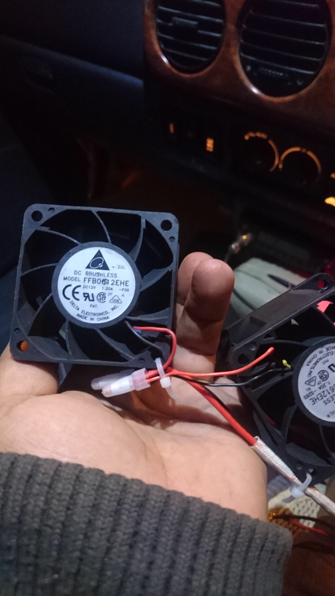

Холодно зимой на третьем ряду, а там у меня изофикс. Значит надо. Есть 2 пути решения параллельно и последовательно, по салону или по улице. Вариантов много, есть свои +и- в обоих случаях. Я решил упростить, через улицу, последовательно. Вместо патрубка выхода с печки установил шланги подачи и обратки второй печи. Пока без помпы. На оборотах до шланга не дотронуться, на холостых тёплый чуть. Решаемо доп помпой. Выход реализован стандартным жигулёвским способом, 16 сечение шланга. На дно корпуса китайской печи с 3 соплами и шумными вентиляторами производительностью 8000 в минуту, приклеена липкая лента, чтобы не летал под сидушкой. Задача была сохранить полезное пространство в салоне, к тому же место между сиденьем и стенкой занято ионизатором.

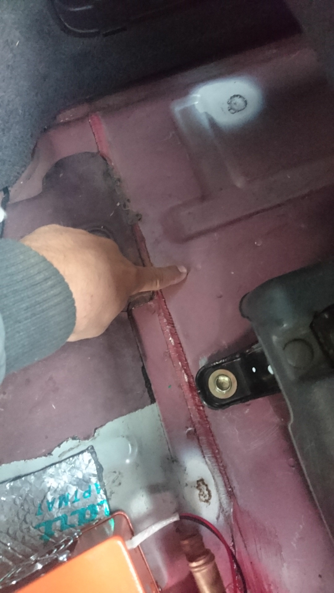

Как лежит когда сиденье поднимешь
Сиденье не поднимается. Лежит соплами к двери сдвижной, по шлангам ориентировался от возможного места входа с улицы до минимализации пространства при расположении печки учитывая загиб входа трубок)))) умру со смеху. Гофрой развёл в нужные направления и места поток с сопел.
Если непонятно сделаю фото)
