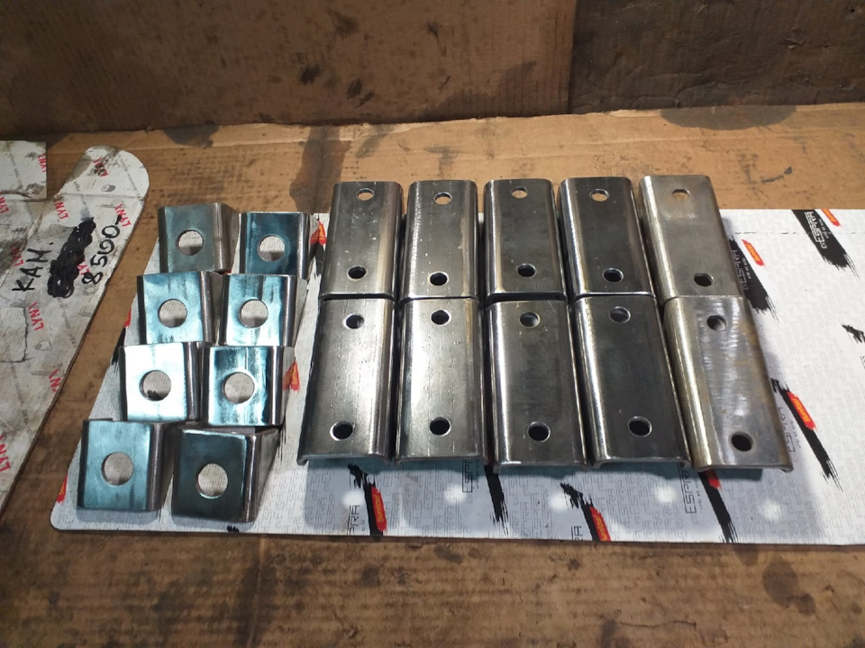

Решение — убрать систему целиком и на её место внедрить классические торсионные стабы от 120ки. Что имеем:
1. Вся процедура под ключ обойдется в 40К. Это дешевле, чем замена ЛЮБОГО из составляющих КДСС.
2. Машина становится похожа на внедорожник. Перестаем проливать кофе на колени, начинает правильно отрабатывать подвеска.
3. Ресурс стабов увеличивается до 300 ткм и более, втулки, стойки стоят копейки, даже в оригинале.
4. Не рвёт кузов, по салону не летают пластиковые элементы обивки.
Побочный эффект: ребята с плазморезки задолбались резать и гнуть мне кронштейны)))

Зависит от используемых комплектующих. Я придерживаюсь принципа разумной достаточности, поэтому выходит 35-40К

Из 50 машин, которые я переделал, захотели вернуть всё назад — 0! До сих пор ездят на обслуживание ко мне и везут спиртное)))
Последнее время всё чаще удаляю вполне исправную КДСС. Людям хочется комфорта. Ну, и не попасть на переварку кузова))
