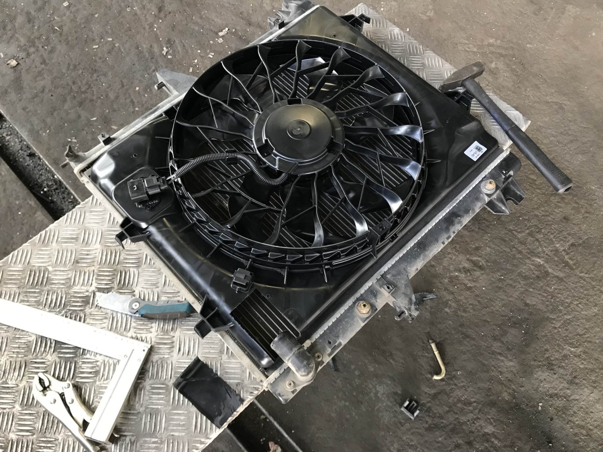

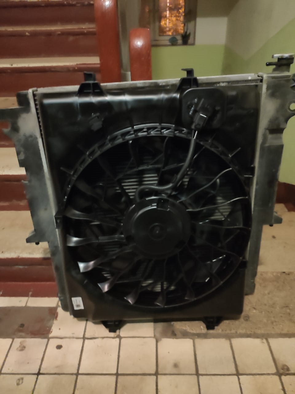

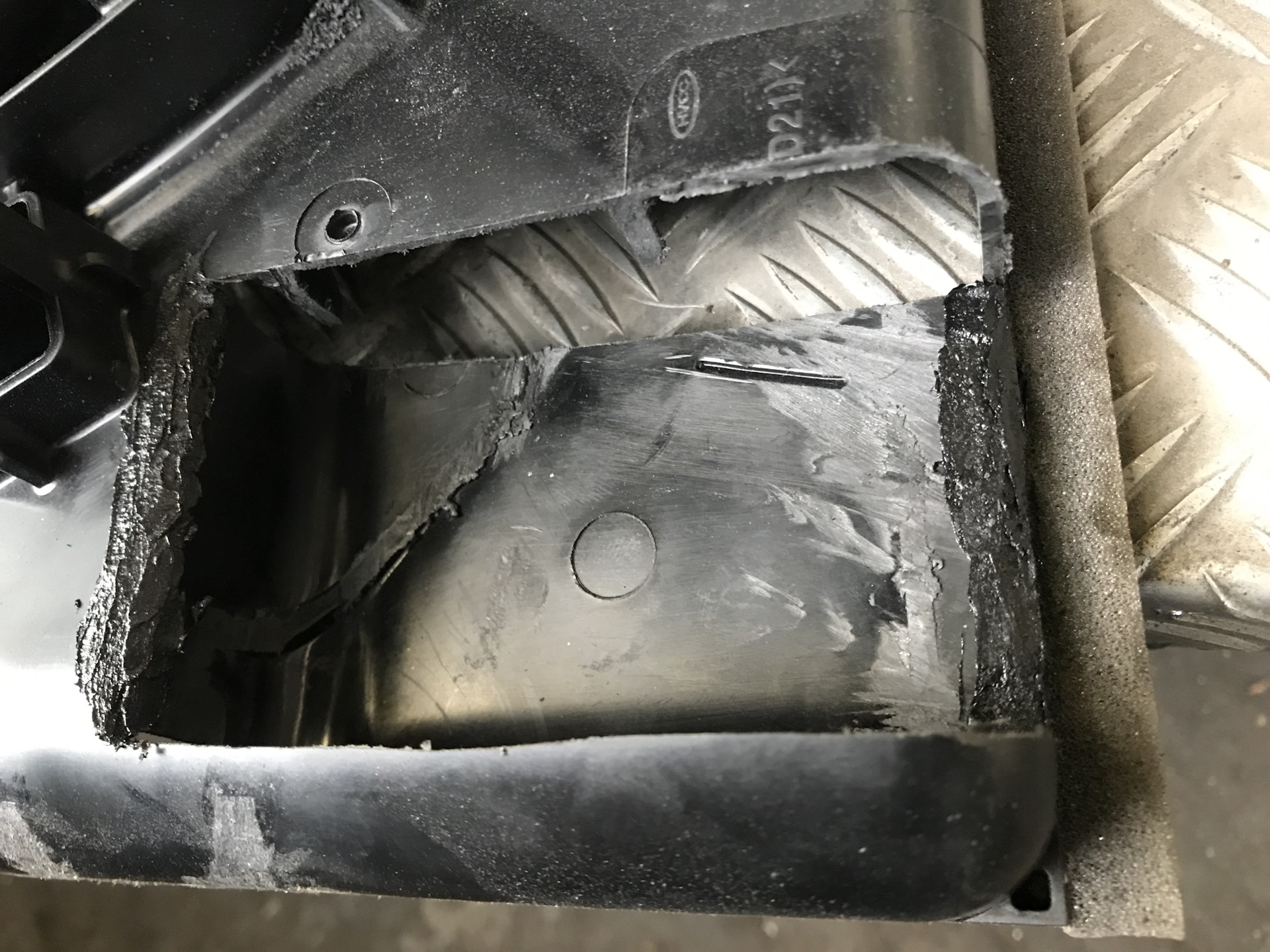

пришло время подумать об охлаждении скромного V8)) само собой никакой родной вискомуфты. путем долгих изысканий и примерок по разборкам выбор пал на пропеллер с диффузором от сонаты. диффузор встает идеально на соты родного радиатора. мешается только фланец нижнего патрубка но эта проблема легко решилась ножовкой и паяльником. родные уши крепления диффузора я спилил что бы не мешались (они торчат два вверх и два вниз). новые крепления пока не готовы, но они будут в виде пластинок из алюминия приклепанных к диффузору и прикрученных к штатным местам на родном радиаторе

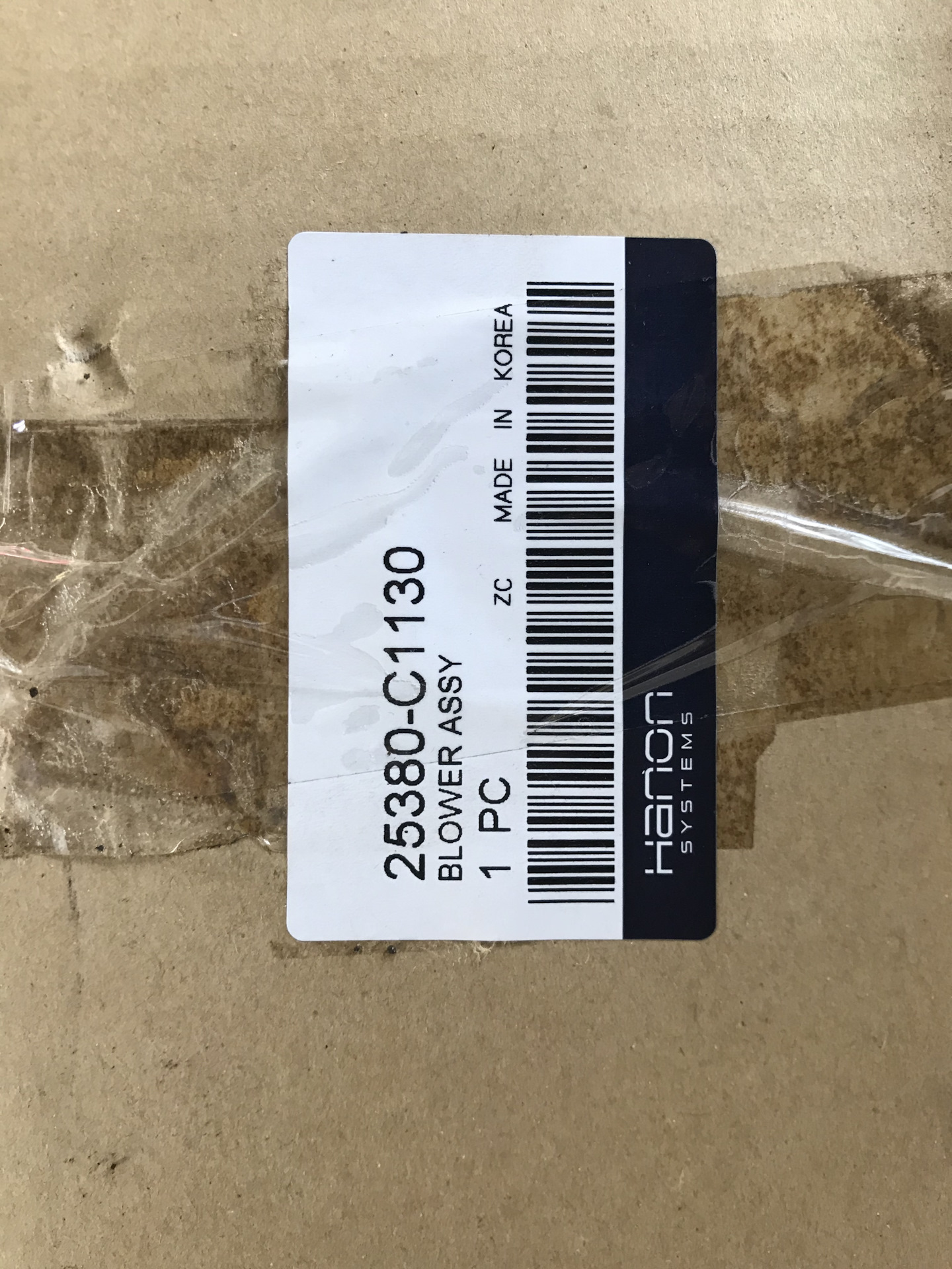

Запчасти на фото: 25380C1130

Вентилятор, я так понял, новый?
А чего виску не поставил? Всяко надежнее электрики.
на холостых боюсь не обдует как надо. а тут и шума меньше и несколько скоростей вращения. управляться будет надежно от мозгов как в штате в цельсиоре
