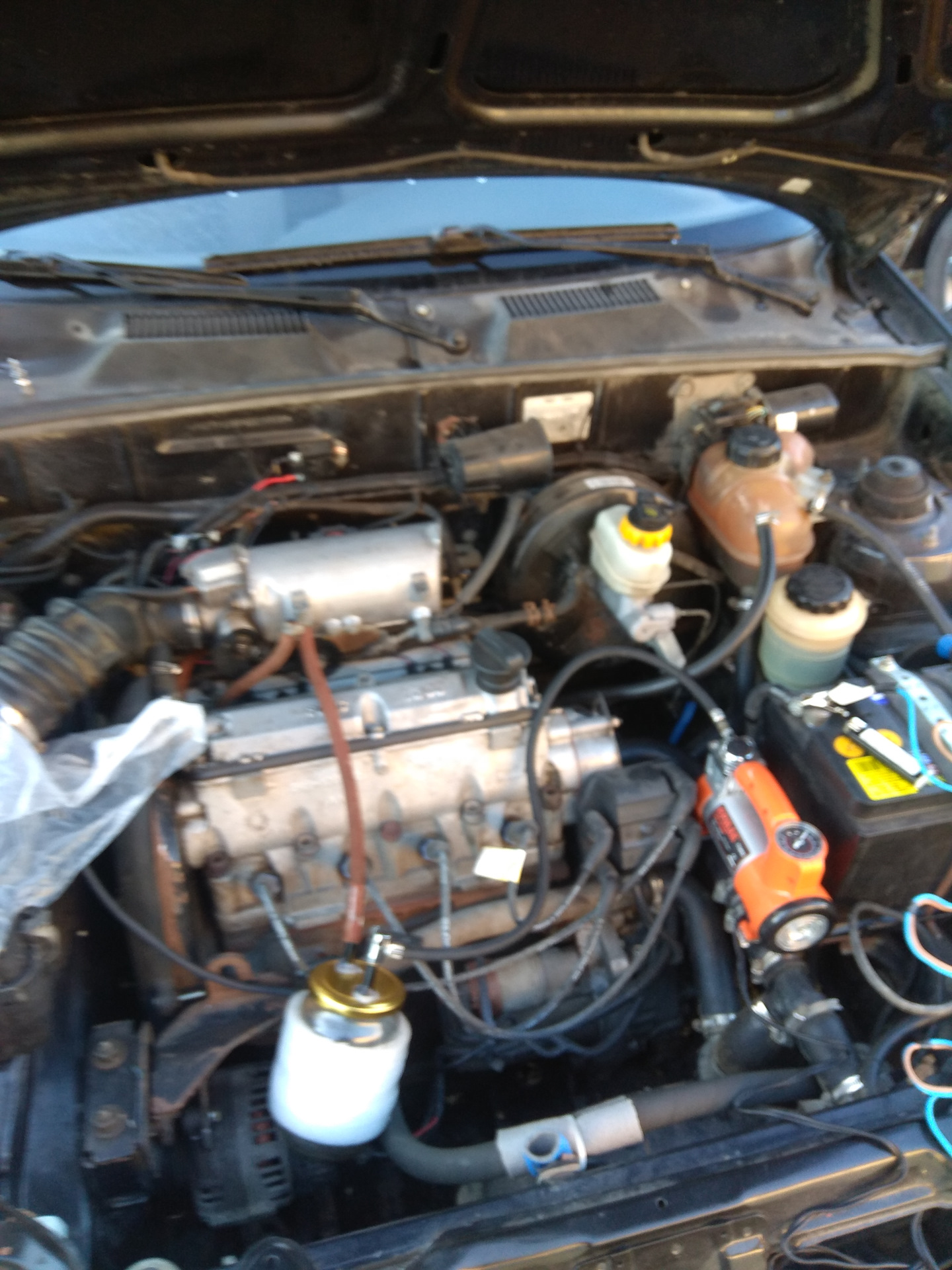

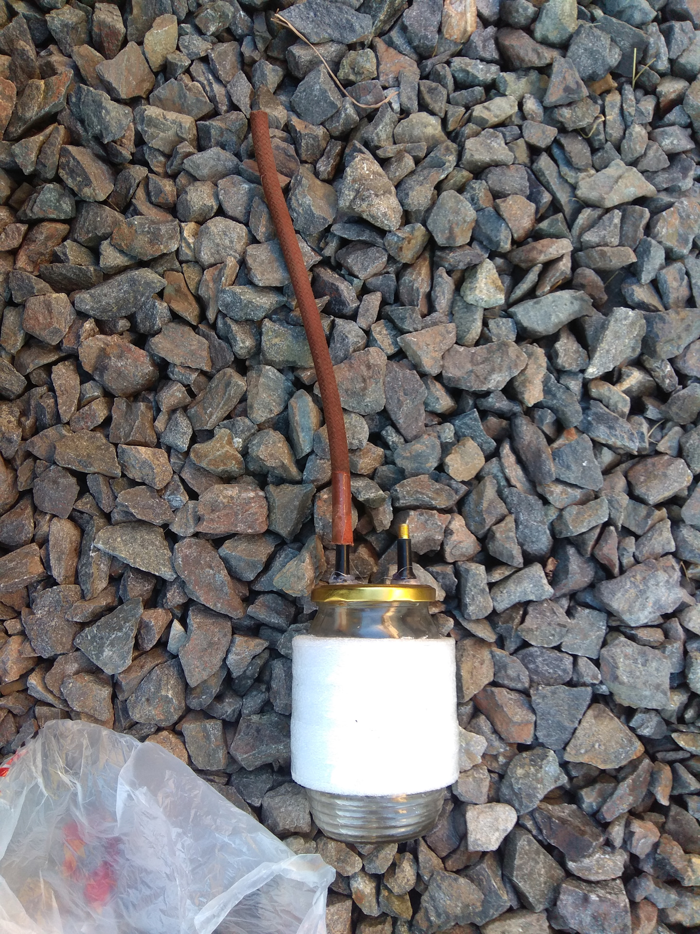

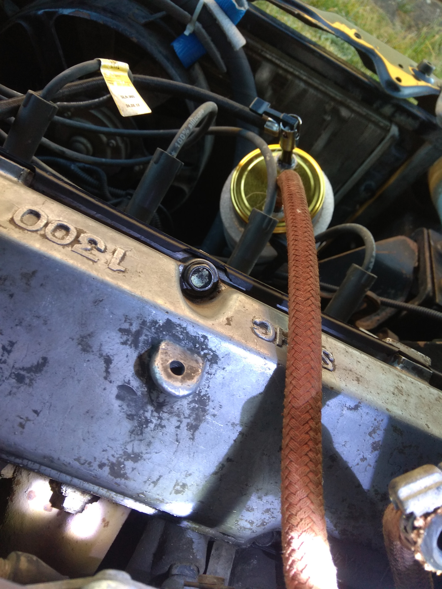

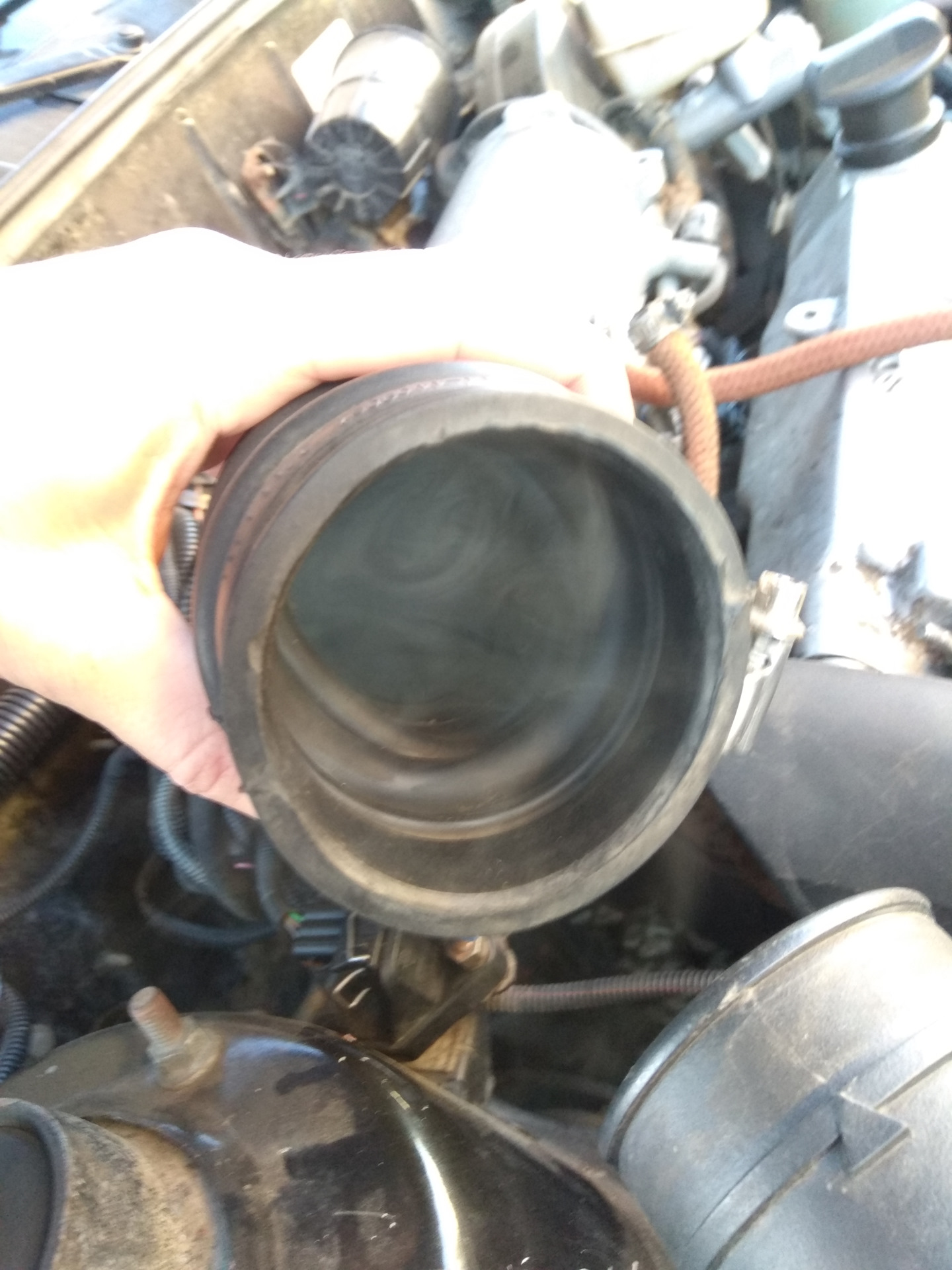

Так как давление во впускном коллекторе до сих пор не в норме так как составляет 370-380 вместо необходимых 280-320. После установки ГРМ не по меткам, а согласно датчика КВ и с помощью программы ОпенДиаг. Собрал дымогенератор. Из двух вентелей от бескамерной шины и сигареты в одном из них внутри банки

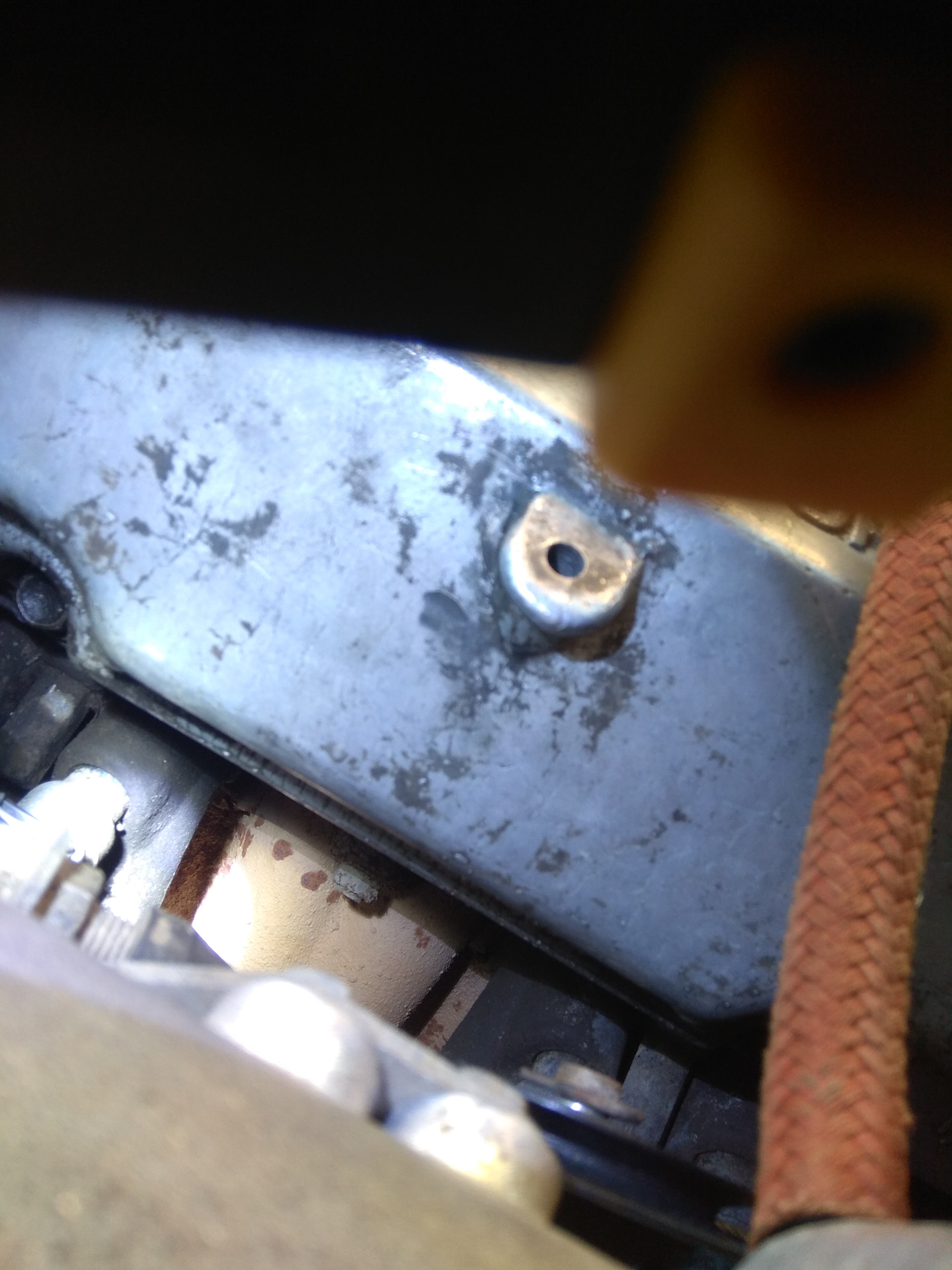

В итоге небольшой подсос воздуха по прокладке выпуска в середине, но на фото тонкую струйку дыма не видно.

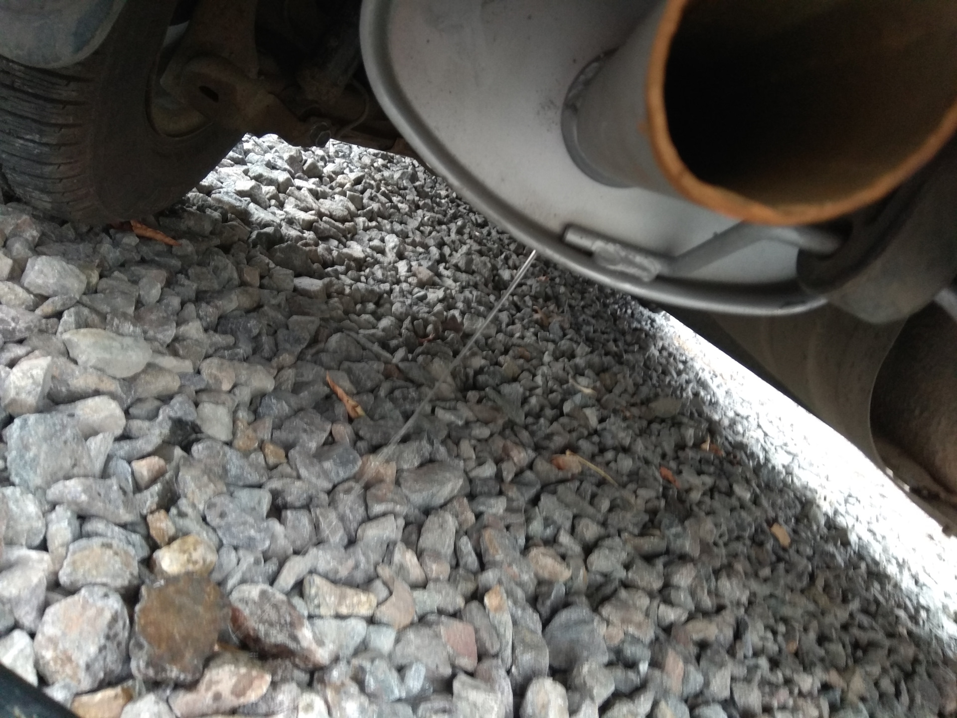

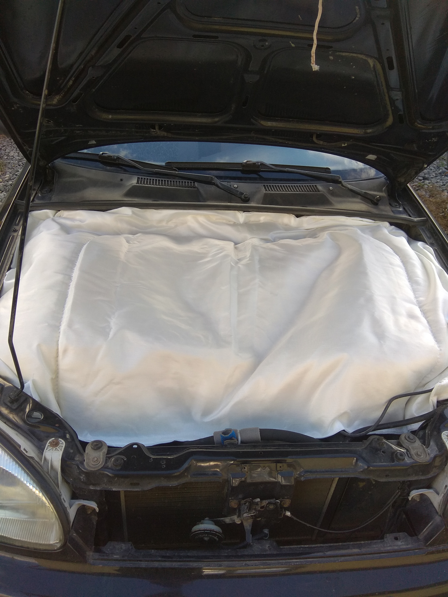

интересно это может быть причиной увеличенного давления во впускном коллекторе на 40 пунктов? Ну и сделал отверстие в новом глушителе. Около 30 сек лилась вода. Ну и прикупил автоодеяло
