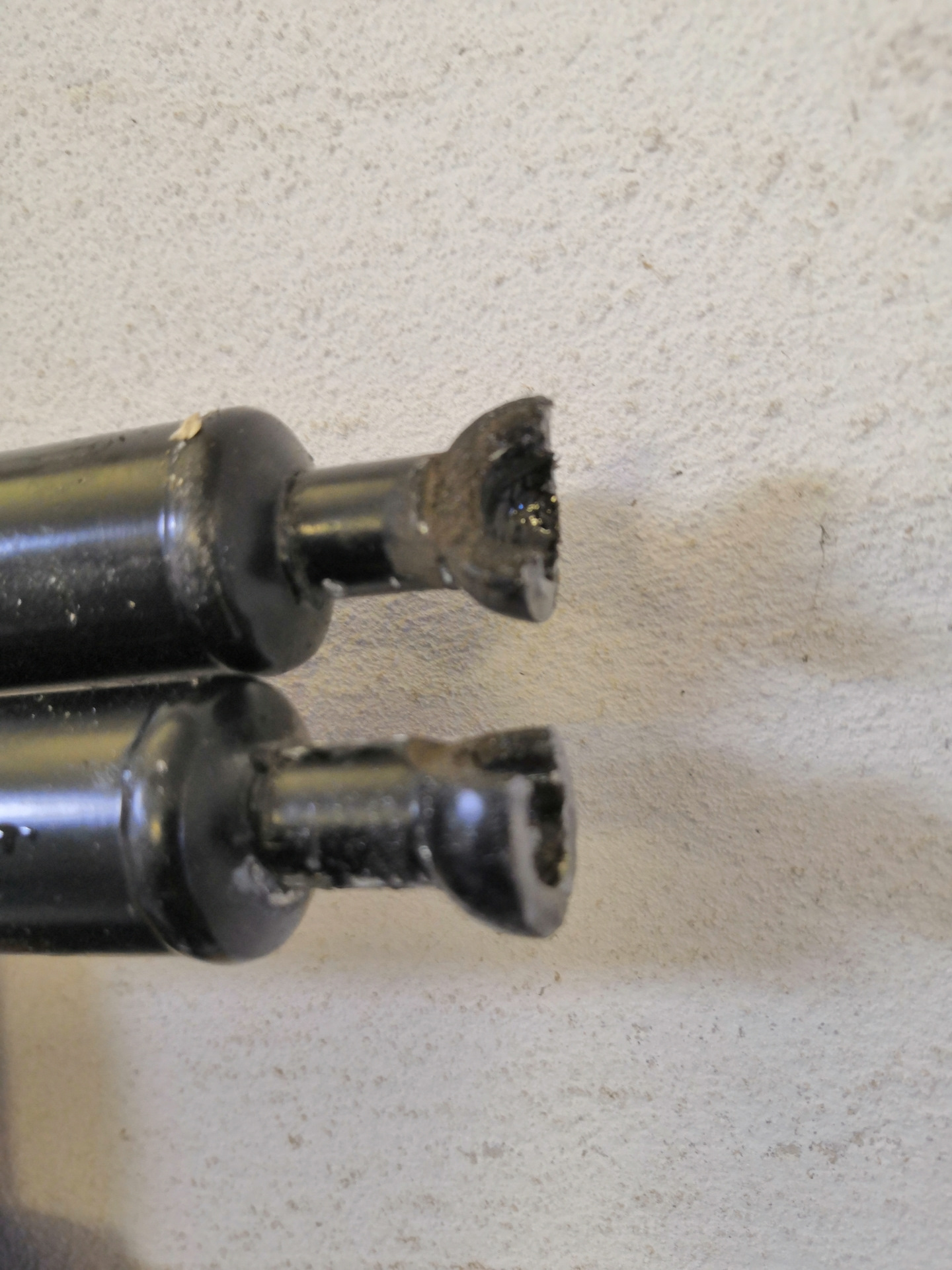

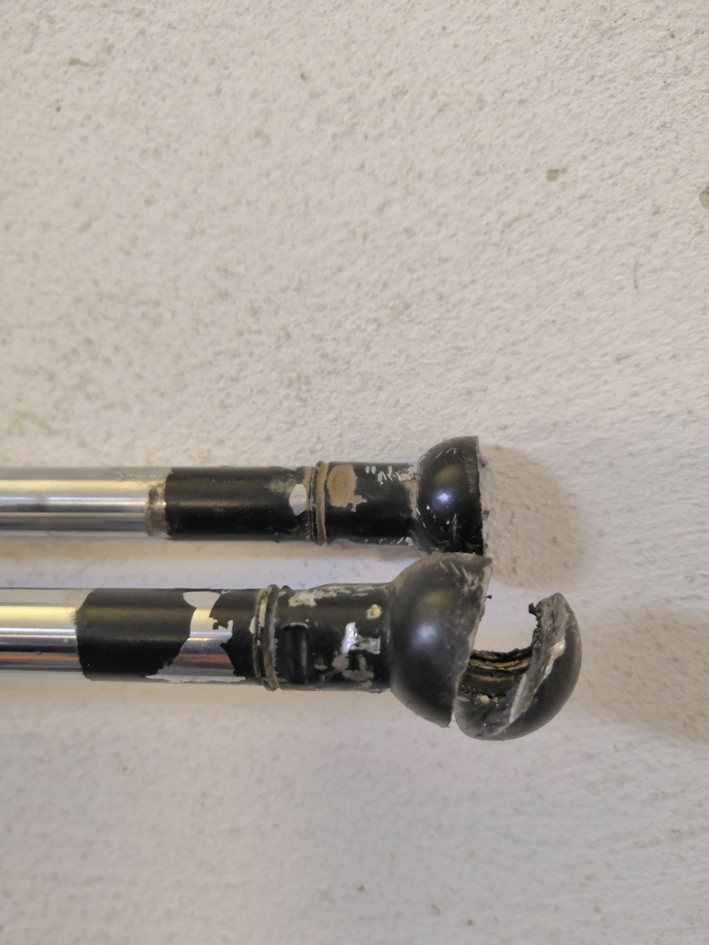

Дальше надо срезать крепления старых оригинальных амортиков. Пилил ножовкой по металлу, болгаркой побоялся спилить шарик. Далее новые амортизаторы защелкиваются в крепы и ставятся на крышку багажника. Теперь только нажимаешь кнопку открытия и они уже сразу поднимают, чтоб закрыть нужно небольшое усилие.
