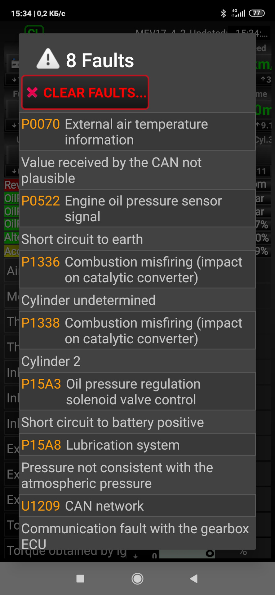

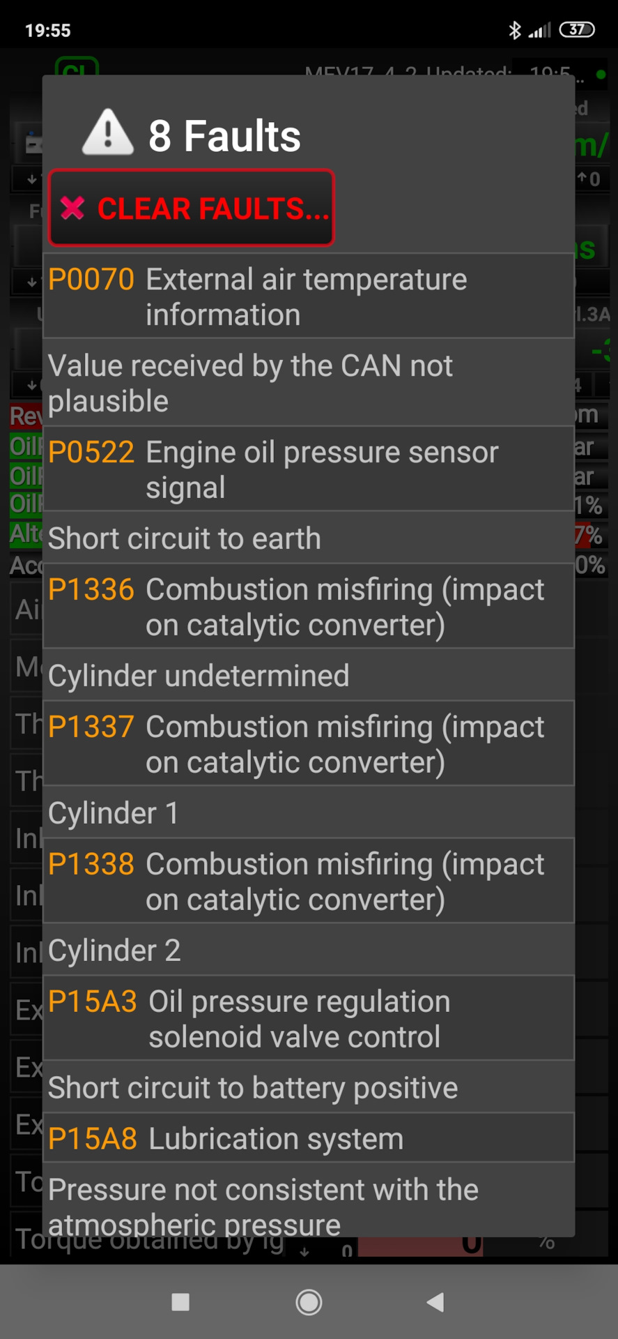

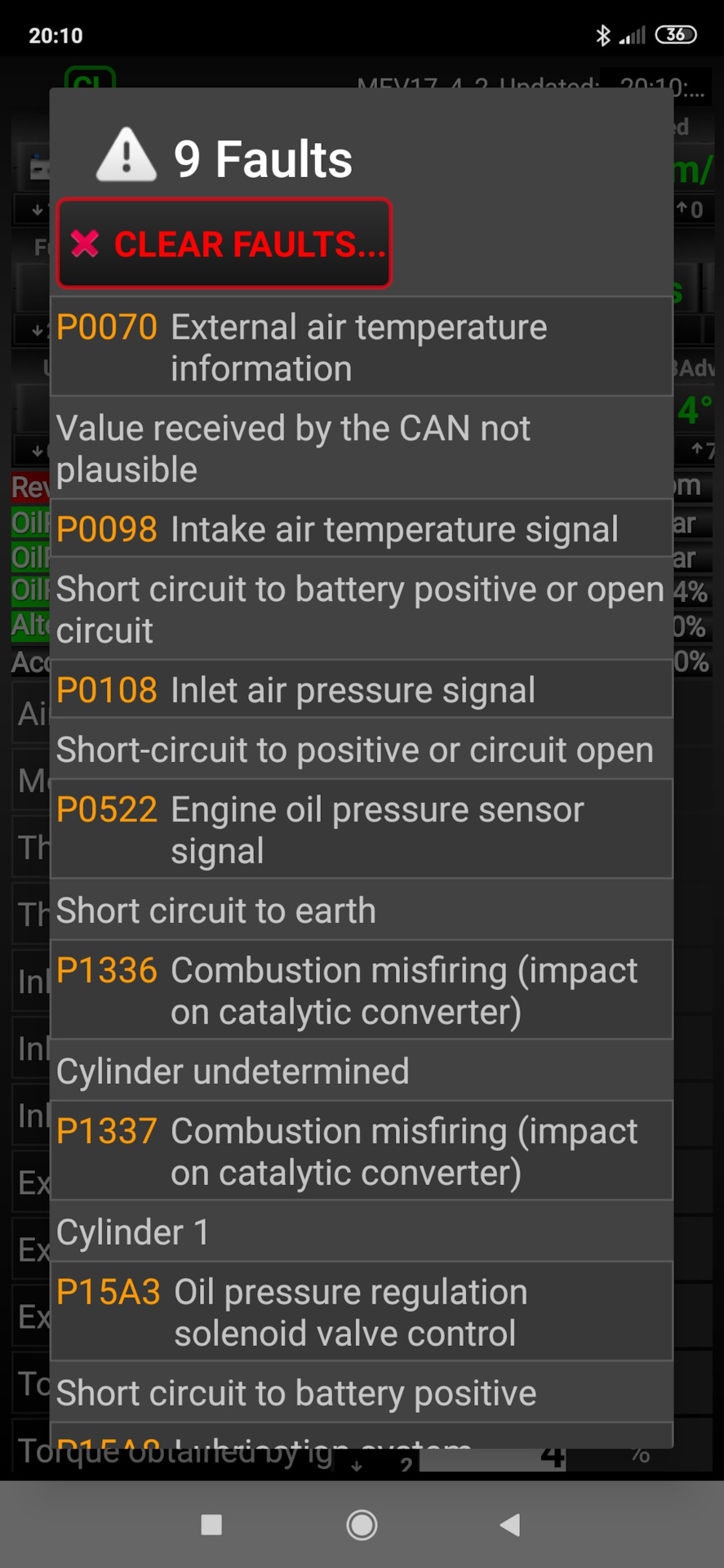

Ошибка по сигналу ДАД и сигналу датчика давления масла, ошибка по регулированию клапана давления масла. Пропуски . Целый букет . Я даже не знаю, что здесь советовать.
Нужно мерить физически давление с отключенным клапаном, если будут так же скачки более 200милибар и вообще давление какое давит, то смотреть уже насос . Датчик давления под замену Р0522. Фильтр масляный давно менялся? Его тоже сменить.

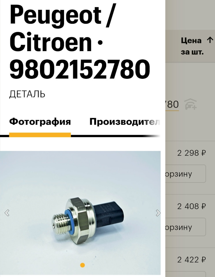

Регистрируешься на EXIST или автодок. Добавляешь машину по VIN номеру в гараж. После находишь по этому артикулу — 98 021 527 80 товар, кладёшь в корзину и при оформлении НЕ ЗАБЫВАЕМ ставить галку "проверить по машине"(что-то вроде). ВСЁ! Если даже вдруг он не подойдёт, сможешь вернуть его за полную стоимость, так как поставив галочку ты переложил ответственность за подбор на менеджера торговой компании.

Тань привет пришёл датчик давления масла, поставил сегодня эффекта ноль, те же ошибки. Мож в клапане дело, но скоро придет буду ставить

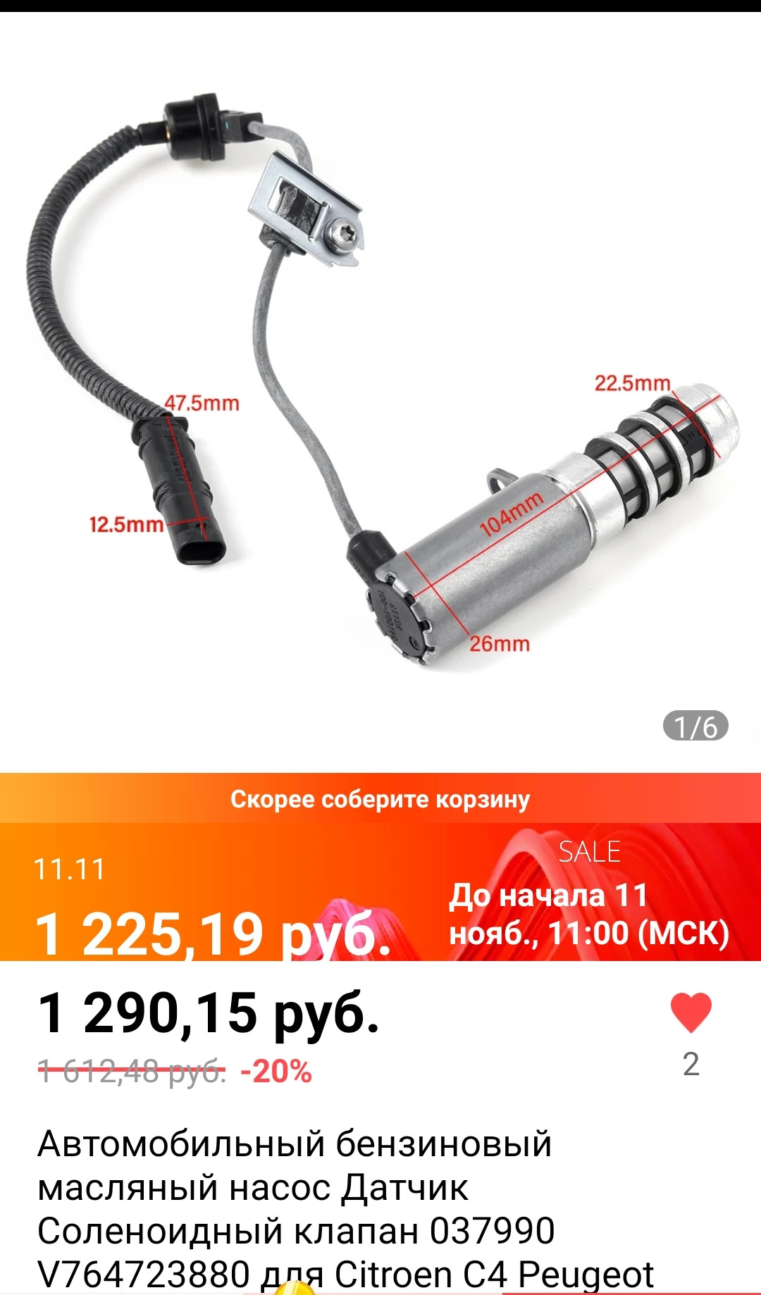

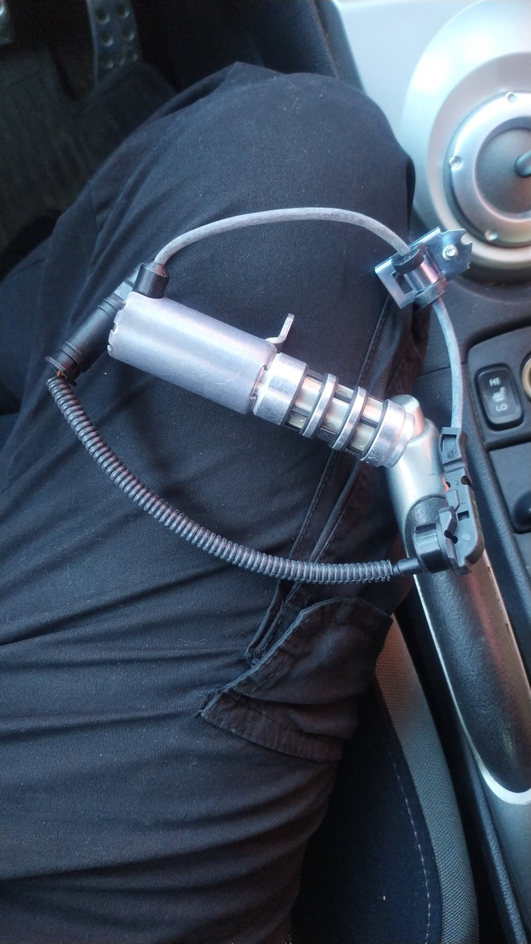

Заказал 2 клапана 👇: электромагнитный масляной клапан насоса 👇, и клапан давления масла 👆, время покажет

Клапан заказал на Али) 2-3 недели идти будет
Какой клапан? в насос? 🤔
Да! Его

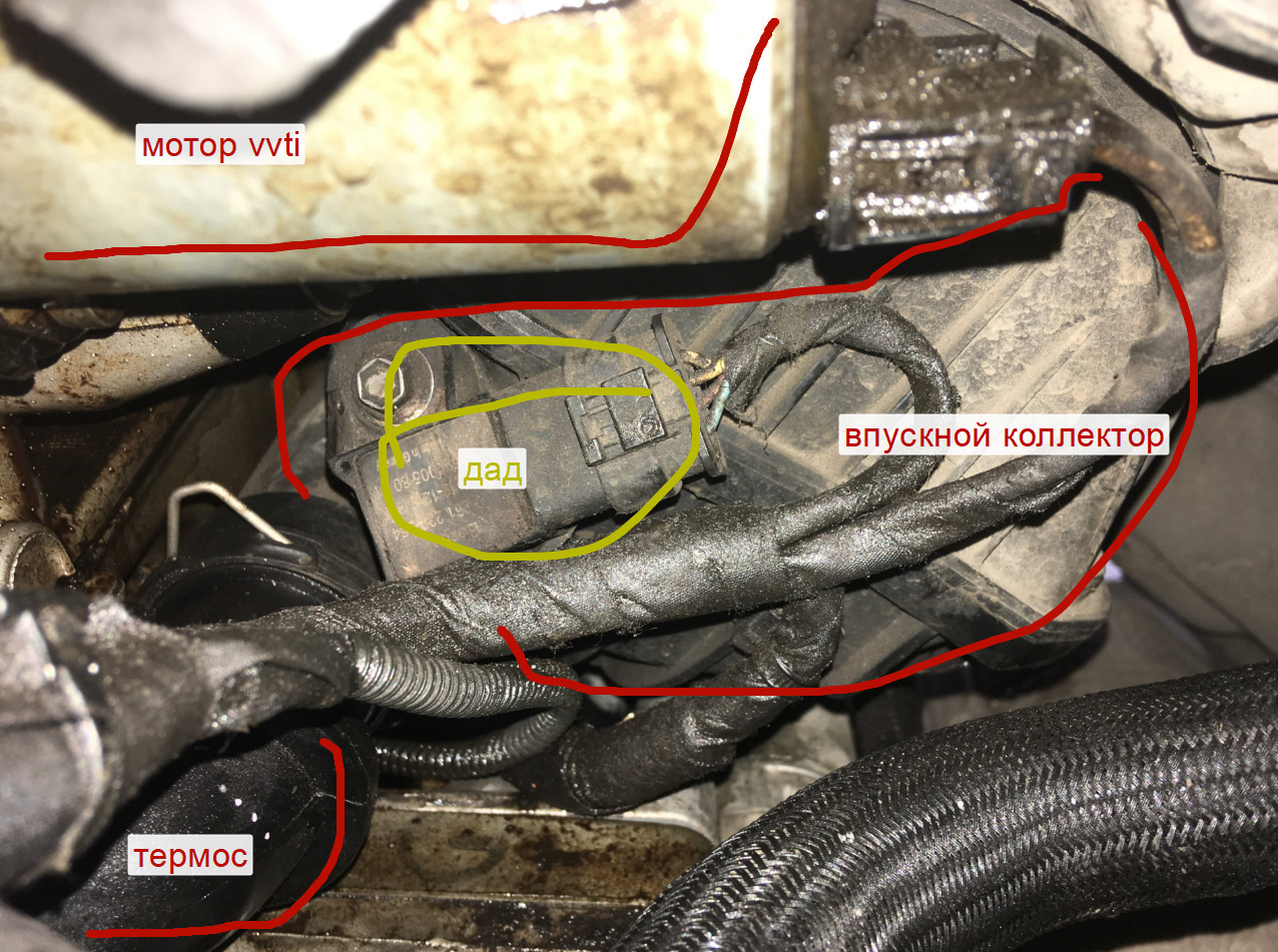

Знаишь чоооооо… а почистика ДАД карблинером, находится во впускном коллекторе справа, для этого надо снять акум и головкой на 8 открутить его. Мне кажется он у тебя весь в говне!
Я правильно понял ; почистить датчик ДАД средством для чистки карбюратора?
А за что отвечает датчик ДАД?
"Это небольшое устройство отвечает за замеры абсолютного давления. Понятие «абсолютное давление» используется не случайно, ведь исходным ориентиром для проведения измерений является состояние вакуума, который принимается за абсолют.После поступления данных в ЭБУ электроника, учитывая давление и температуру во впускном коллекторе, определяет наиболее подходящую плотность воздуха и предполагаемый его расход, что необходимо для подготовки топливно-воздушной смеси соответствующего качества. Блок управления согласно рассчитанной массе потребляемого воздуха отдает управляющие команды необходимой продолжительности, благодаря чему и выполняется регулировка форсунок впрыска." Смотри разъем этого датчика, тоже наверное в масле.
3Ha4ko

Ты зачем под машину полез? Доступ к ДАДу через акум, слева от акума, под моторчиком ввти💁♂️
Про ДАД знаю, позже его посмотрю, времени пока нет, фото кину. 👌
А полез почему — да потому что говорили о том что фишки датчиков (разъëмы) возможно залило маслом.

А ты ДАД почистил?
Нет ещё, Всё никак времени не найду

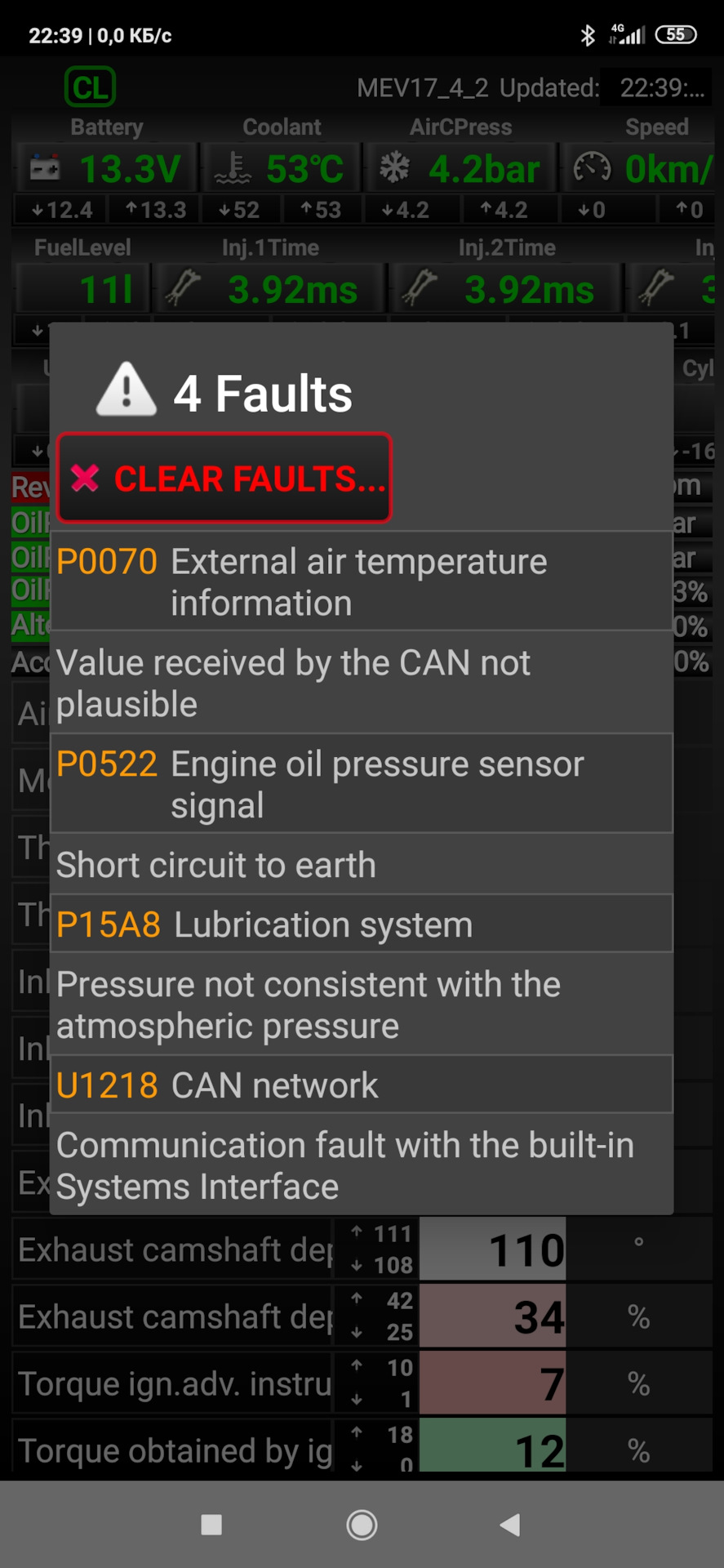

Потом птключил ДАД ошибок только добавилось, и ничего не изменилось 👇
Но это👆 со снятой фишкой дад .
А так только эти👇

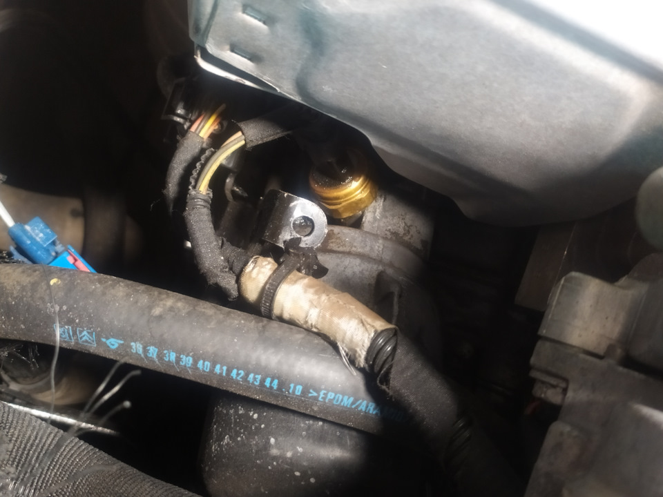

НО, датчик на фильтре какой-то очень сильно текëт
Это он и есть. Всё, что вот так протекает- сразу менять! Из-за него все проблемы по давлению.
Как его точно заказать?
А то я заказывал, вроде его НО мне приходил какой-то другой датчик (одно контактный), а он же двух контактный !

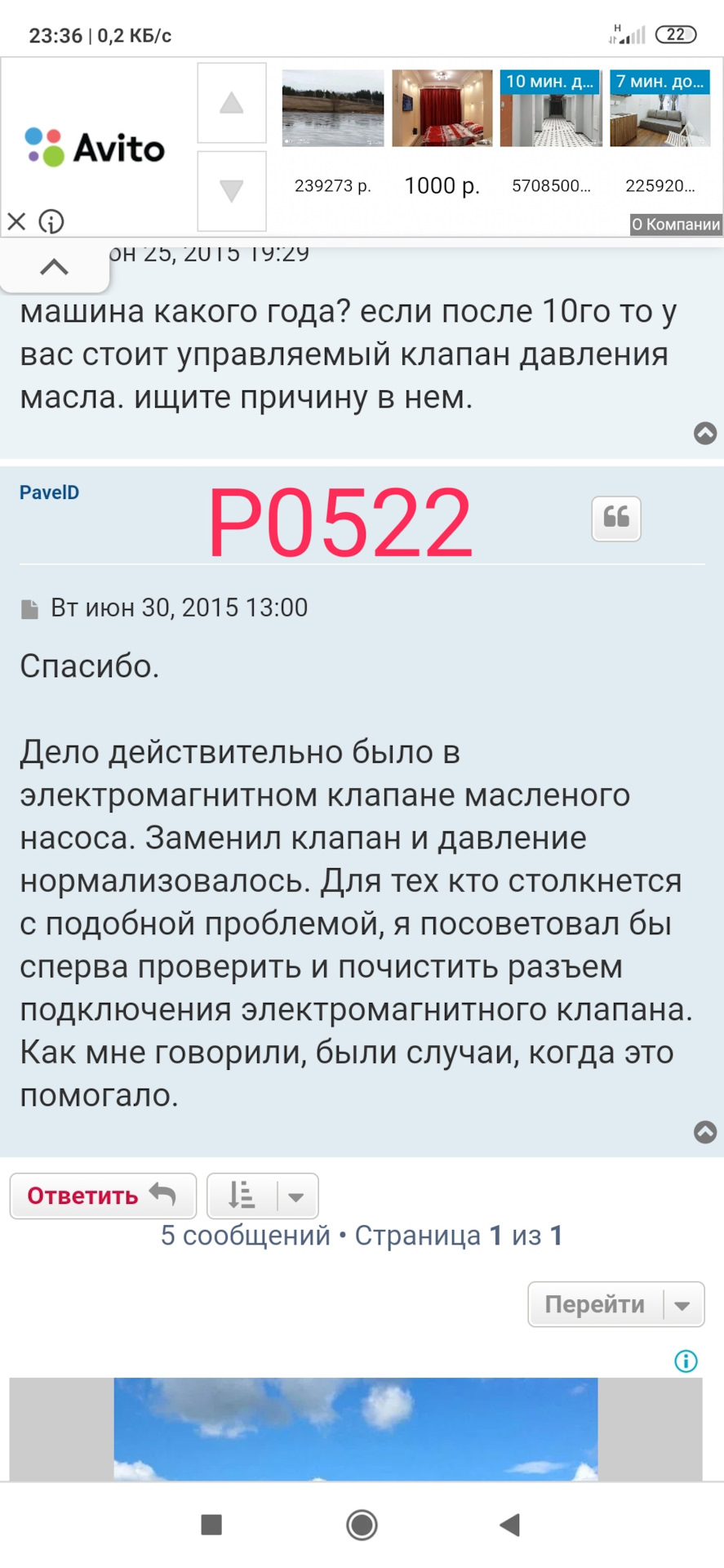

Тань походу я нашēл эту причину p0522👇
У тебя датчик давления бежит, это уже говорит о том, что ему всё! Клапан регулируется опираясь на показания с него. Ну дело твоё можешь клапан поменять за 8к плюс работа 2500.
