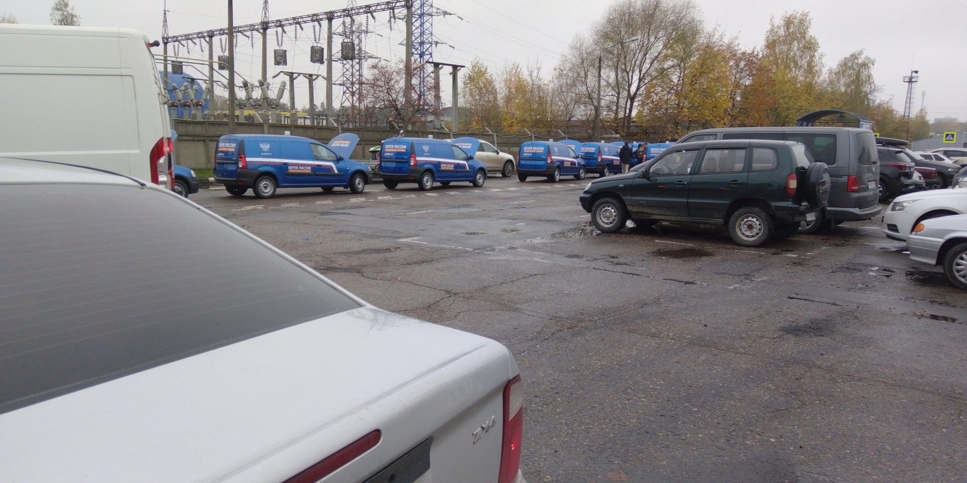

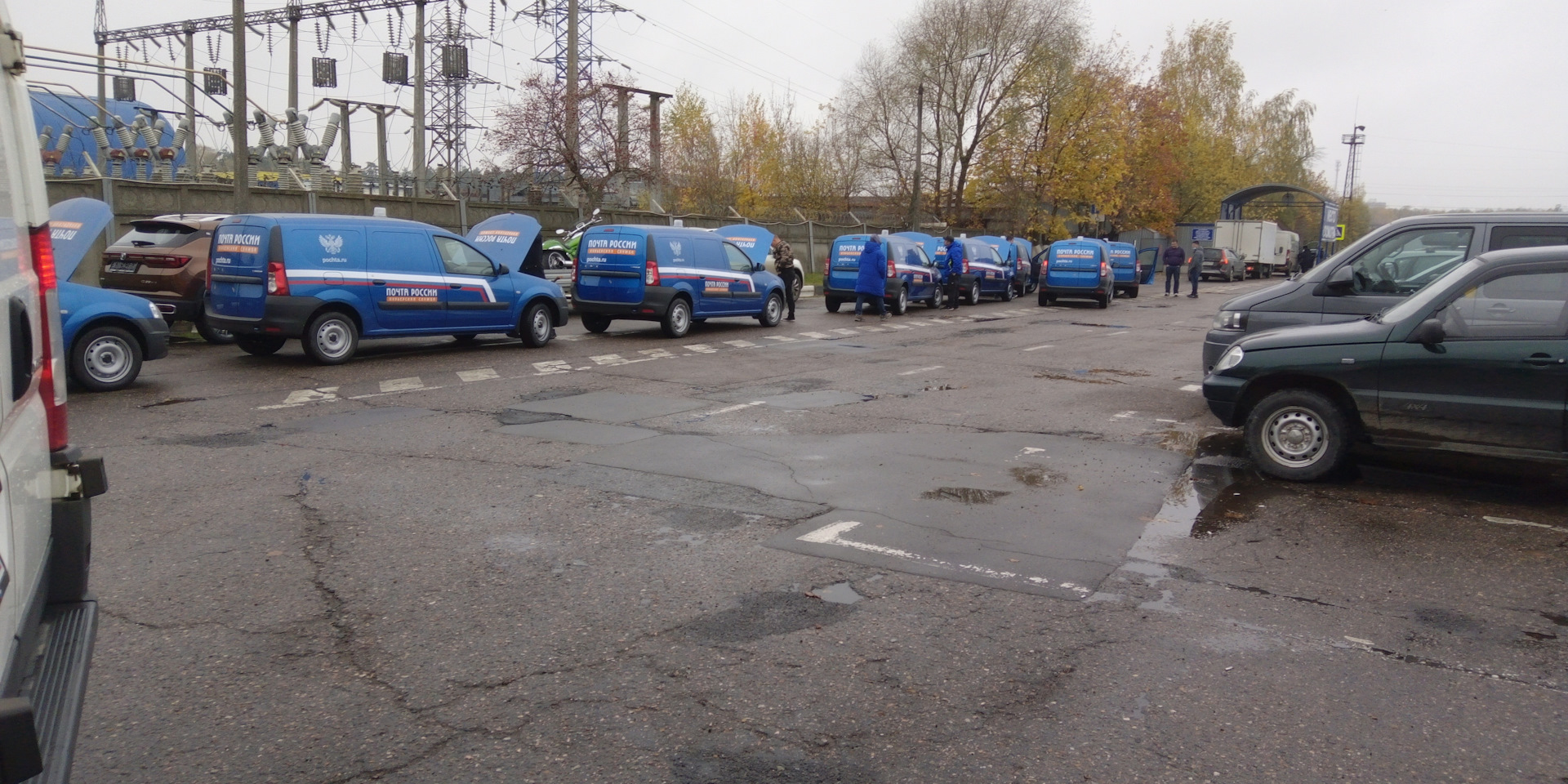

Подал заявление, отстоял огромную очередь на осмотр машины.
Вообщем сказали — что двигатель не соответствует автомобилю.
Установлен не американский, а европейский двигатель с другим количеством л.с.
Звоню сразу же предыдущему хозяину, а он говорит, что двигатель вообще не смотрели!
Вот так и живём! Збс! )

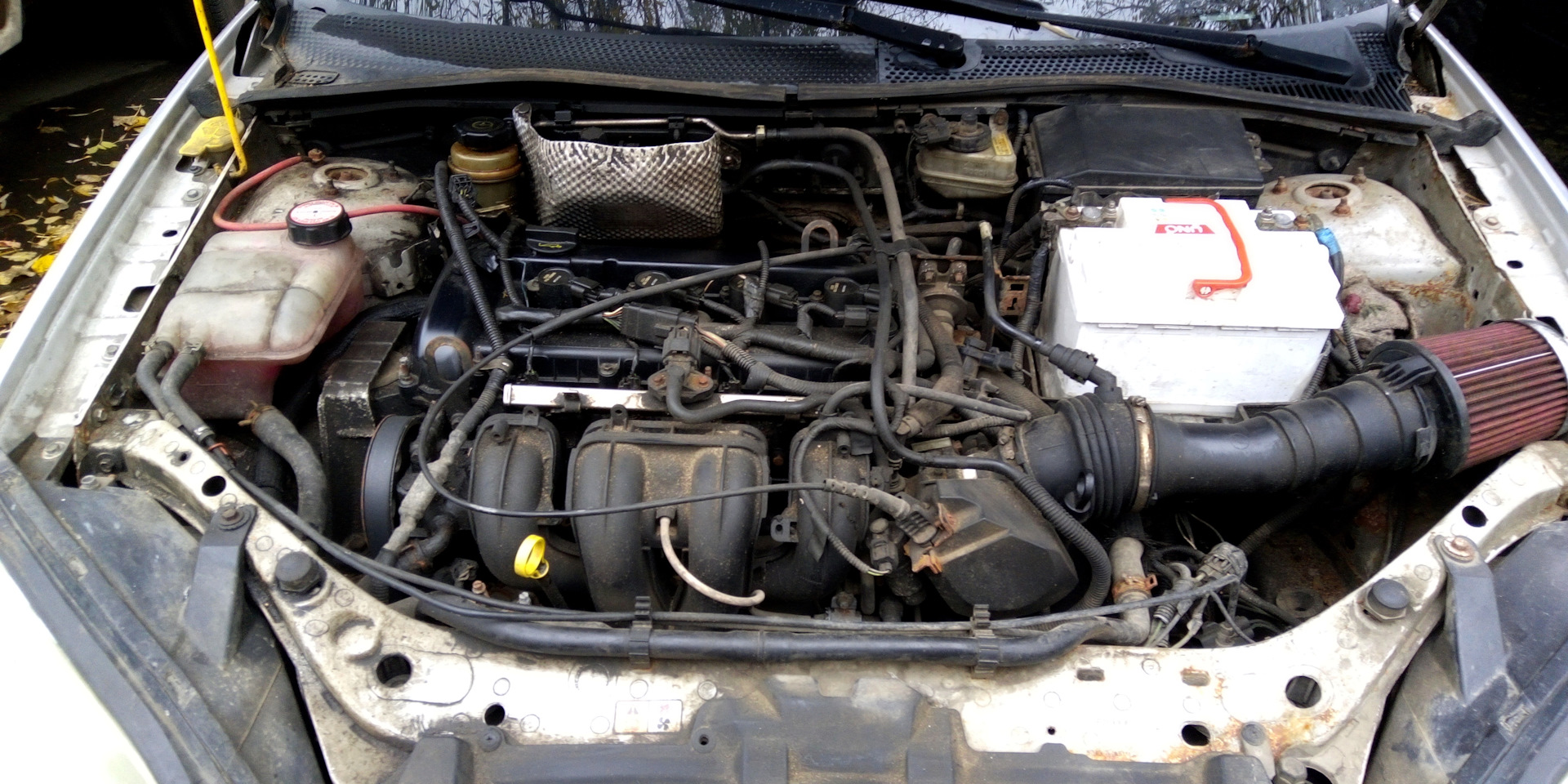

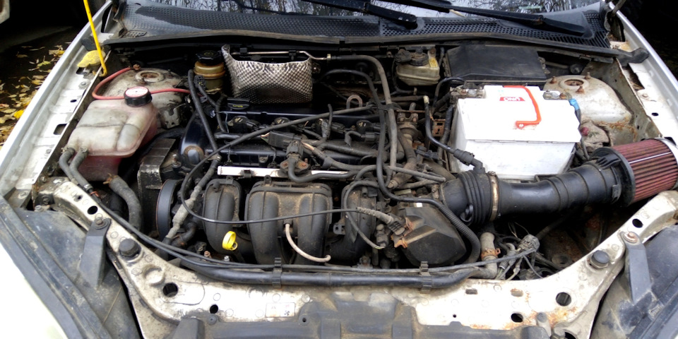

А можно увидеть фото Вашего двигателя ?
А хз где там у Вас инспектор увидел европейскую версию мотора ? На фото видно, что установлен дюратек 2х литровый . А генератор установлен ближе к салону или к бамперу?
А в реальности то родной двигатель? Проедьте в другое мрэо.
