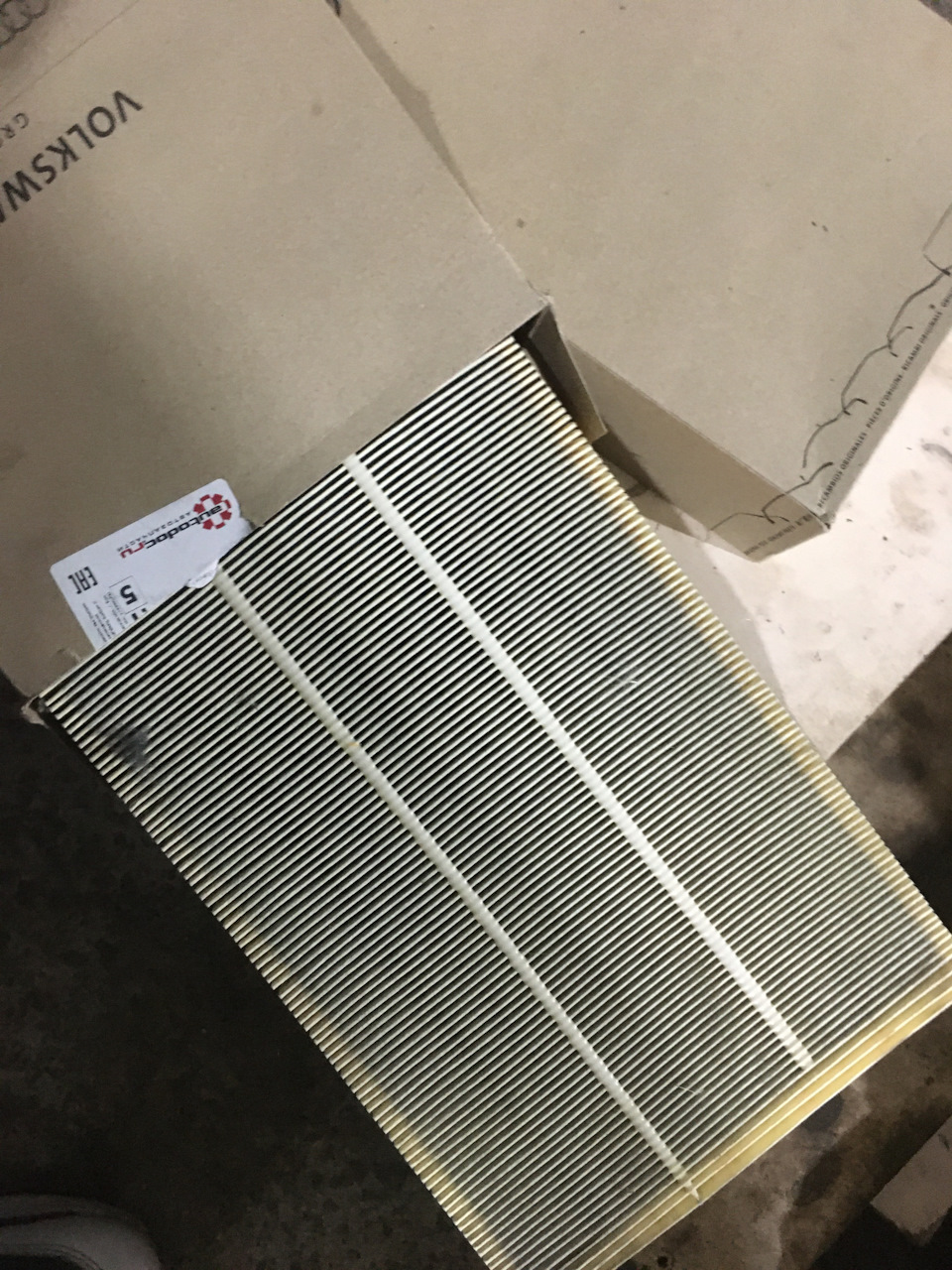

Состояние воздушных фильтров
В принципе можно было не менять, но тк в прошлый раз их менял на пробеге 194 тыс.км, то есть 17 тыс назад, решил для профилактики их махнуть.
