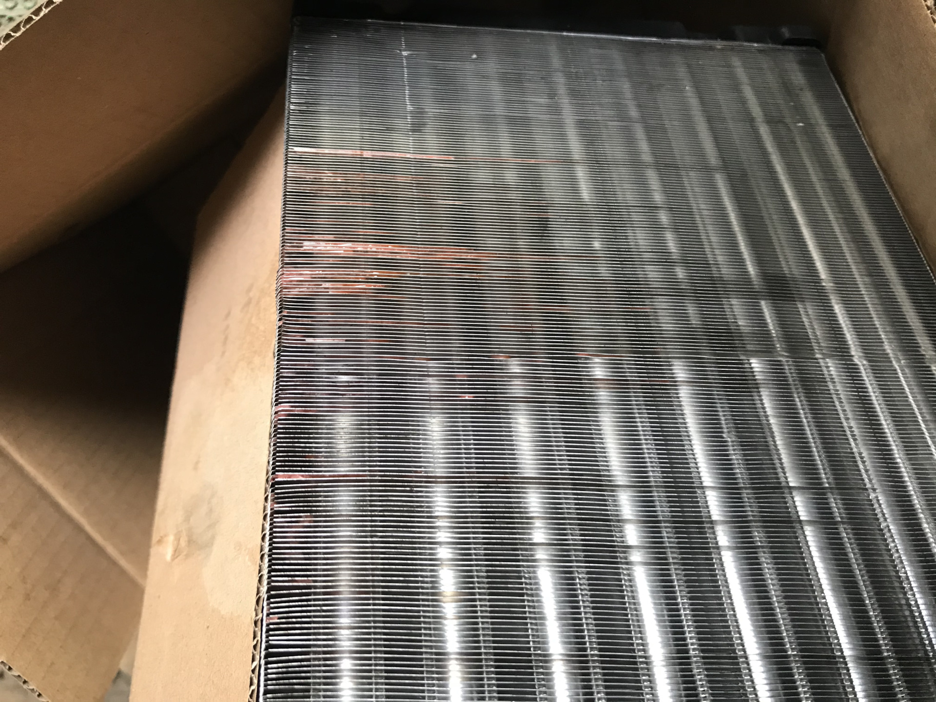

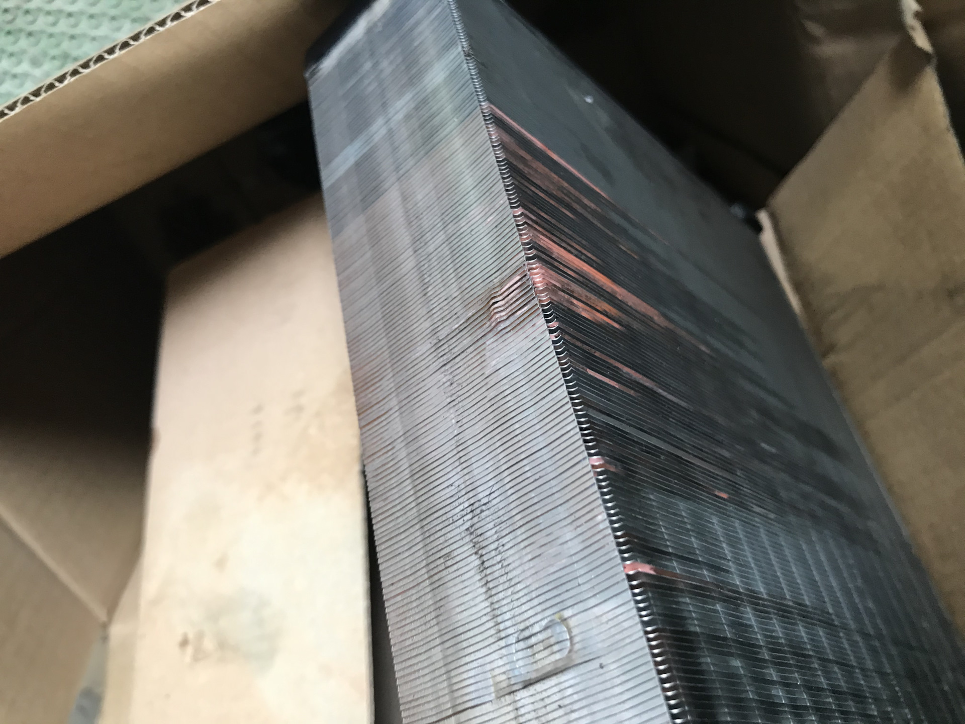

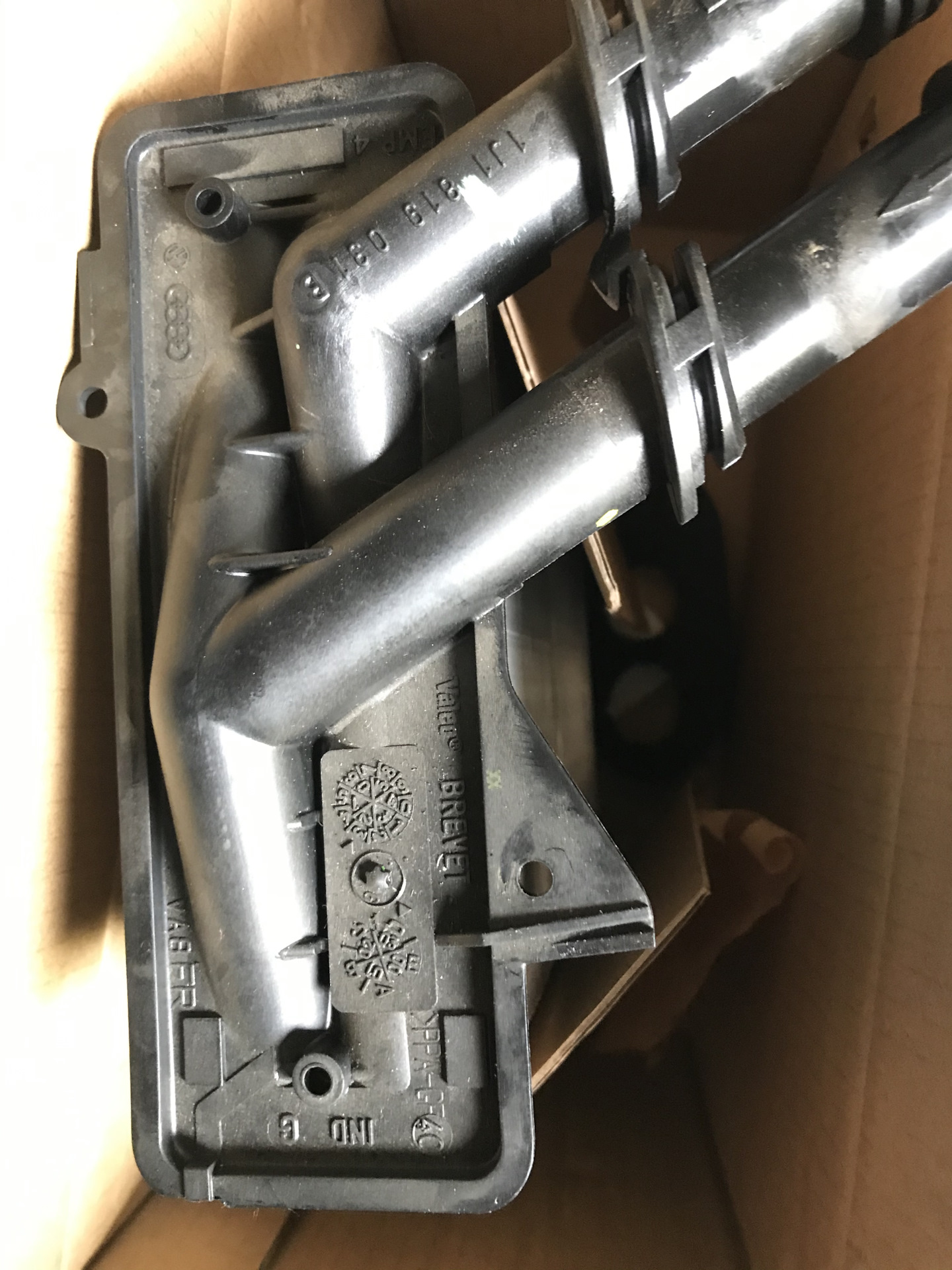

Доброго дня. Ещё В начале осени заметил небольшое запотевание окон при включении печки ( теплового воздуха ) в машине, и легкого запаха антифриза . Понял, что пал храброй смертью 17-летний радиатор печки… морально подготовился к замене .
Был заказан и куплен заменитель Behr hella 8FH351311021. Пишут, что в оригинале идёт валео либо Хелла . Кстати выкупил последний в продаже .
Для замены «по-нормальному» надо выкачать фрион с системы кондиционера, чтоб снять полностью печку вместе с ТРВ.
Заехал на сервис, выкачал газ .
Одному менять желания не было . Отдать на сервис желания не было, сломают и промолчат, а потом ты найдёшь «сюрпризы» 😂
Поэтому в помощь попросил хорошего человека по имени Артём eXdi. Настало время замены, выбрал день и погнали к разборке . Артём уже «набил руку» заменив радиатор печки на г4 не на одном, поэтому и доверился профессионалу )
Процесс испытать не буду, фотографий нет .
Все есть в инете.
Заняло по времени 8 часов . Все собралось обратно в том же состоянии и последовательности .
Печка греет от души 👍
Закачал обратно фрион .
Благодарочка ещё раз Артёму !

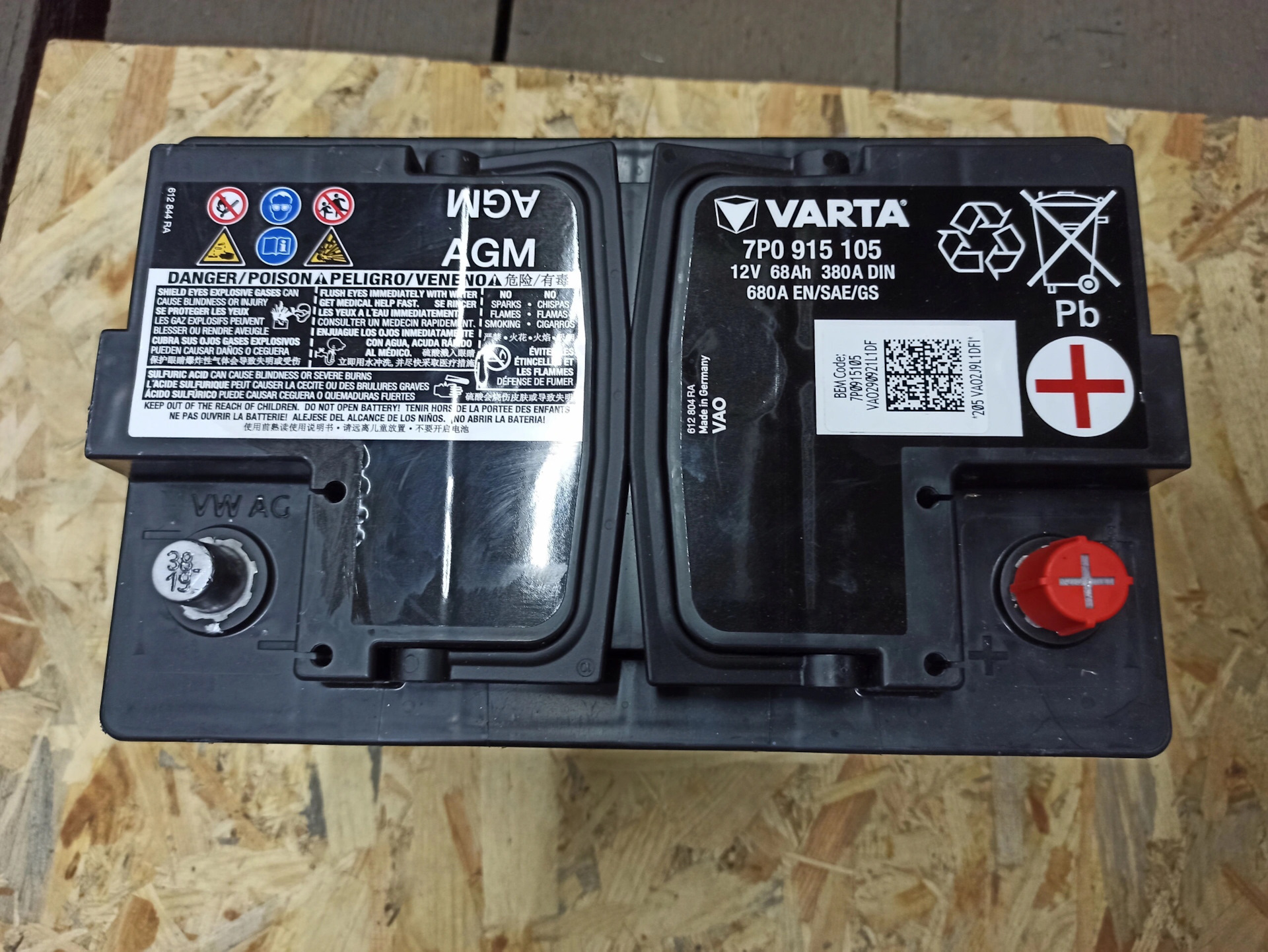

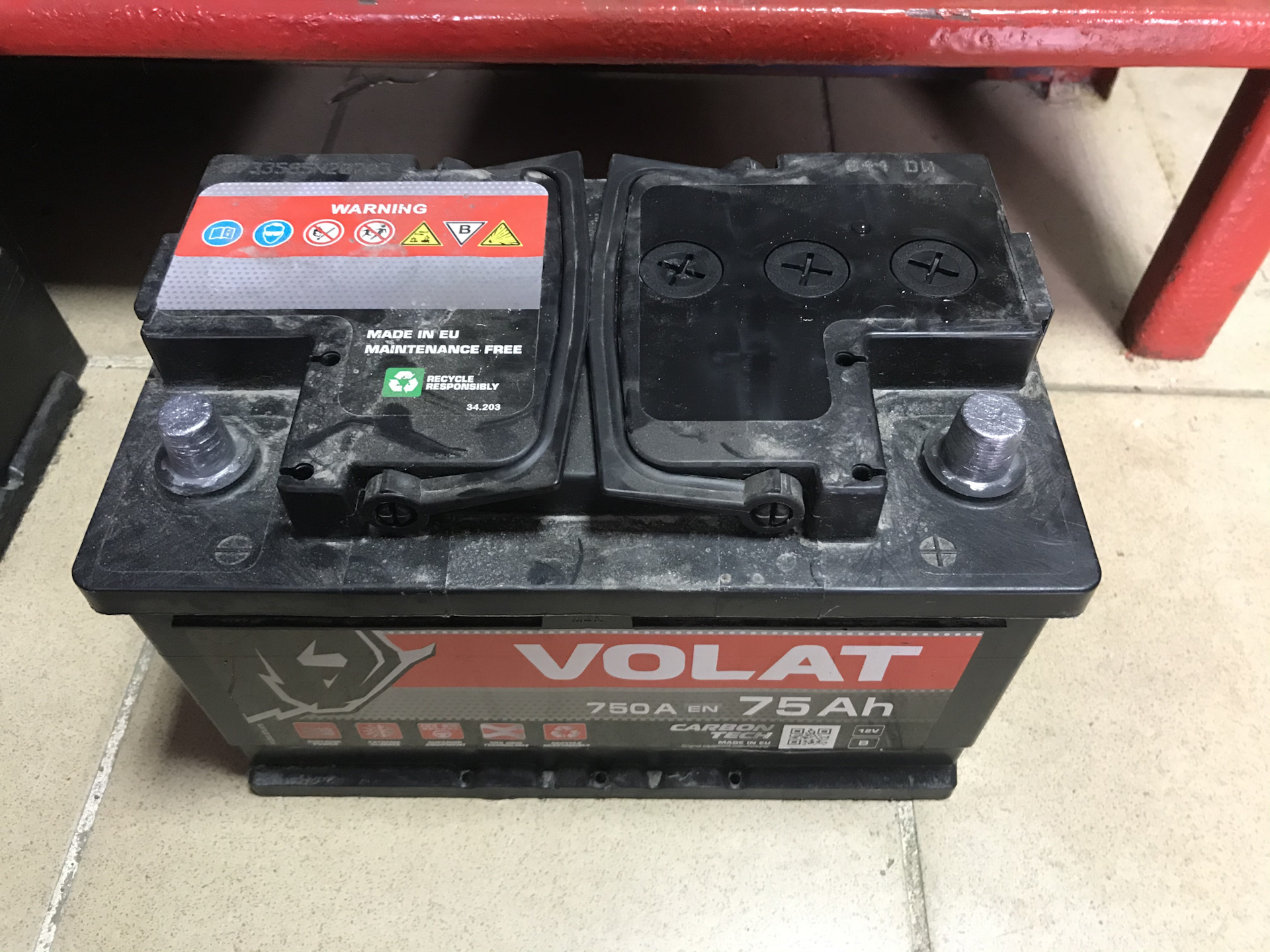

История произошла Неделю назад, выйдя утром к машине, я не смог ее запустить 😂 по ключу, а стартер не может даже прокрутить . Думаю ладно, снял Аккум и занёс домой на зарядку. И через час он был полностью заряжен 13,7 . Что-то подозрительно 🧐… подкинув на машину, запустился с пол оборота. Хммм, поехал к знакомому, Который держит магазин по продаже акб . Открутив одну банку и проверив плотность — закоротило. Сдох Volat Европейского производства, спустя 3 года .( ещё зимой прошлой я решил обменять акб с польского ноунейм на это Volat, потому что знакомый решил продать свою машину, а акб была на гарантии ещё .) по замерам мой польский, который прослужил уже 4+ года был чуть хуже по показаниям чем Volat .
Купил оригинал VAG (AGM VARTA).
Заводской акб прослужил 11+лет, поменял на польский 4+ прослуживший .
Volat прослужил мало 😂.
Посмотрим, сколько прослужит этот 🙂
Как-то так.

А какой серийный номер акб нового?
7P0915105
У меня стоит сейчас 720 72, уже тоже плохо заводится…Думаю менять, больше меньше ставить мощность? Что скажешь? Тоже дизель)
Артём, с BEHR-HELLA сэкономил ты) По отзывам шлак, Valeo надо было брать.
чёт по Валео выбивал на г3 ) или он подходит ? Инфо особо не искал, но 8123020 что-то такое выдаёт заменитель, он на г3 🤨. Тут дело не в деньгах было, просто валео я так и не понял, подходит или нет .
Ну просто бер-хелла шляпа, ты приверженец оригинала, от тебя такого не ожидал)
Так в оригинале валео либо бер лежит, и с завода тоже такие варианты установлены . Валео не нашёл, бер тд вариант . И то цена не 25р, как можно купить радик для гольфа . Ну и 350р за оригу платить я тоже не захотел . Мог бы взять б/у «идеальный» но это кот в мешке, да и такое ставить — маразм .
Выход ставить то, что может быть с завода .
Golf4motion
По валео подойдет. Но там вместо быстросьемов на вход и выход с печки, обычные шланги ставить надо.
VALEO 812030 мне в a3 по идее тоже должен пойти, но ставить шланги вместо быстросъёмов…
zhushma
Да ладно, почему же сэкономил, если из всех вариантов именно он подходящий, плюс Valeo на Г4 тоже не находил, когда себе менял, самый топ был именно этот. Греет очень даже на ура и по весу как Valeo)
zhushma
По валео тоже плохих отзывов хватает. Нету сейчас норм альтернативы оригиналу.
