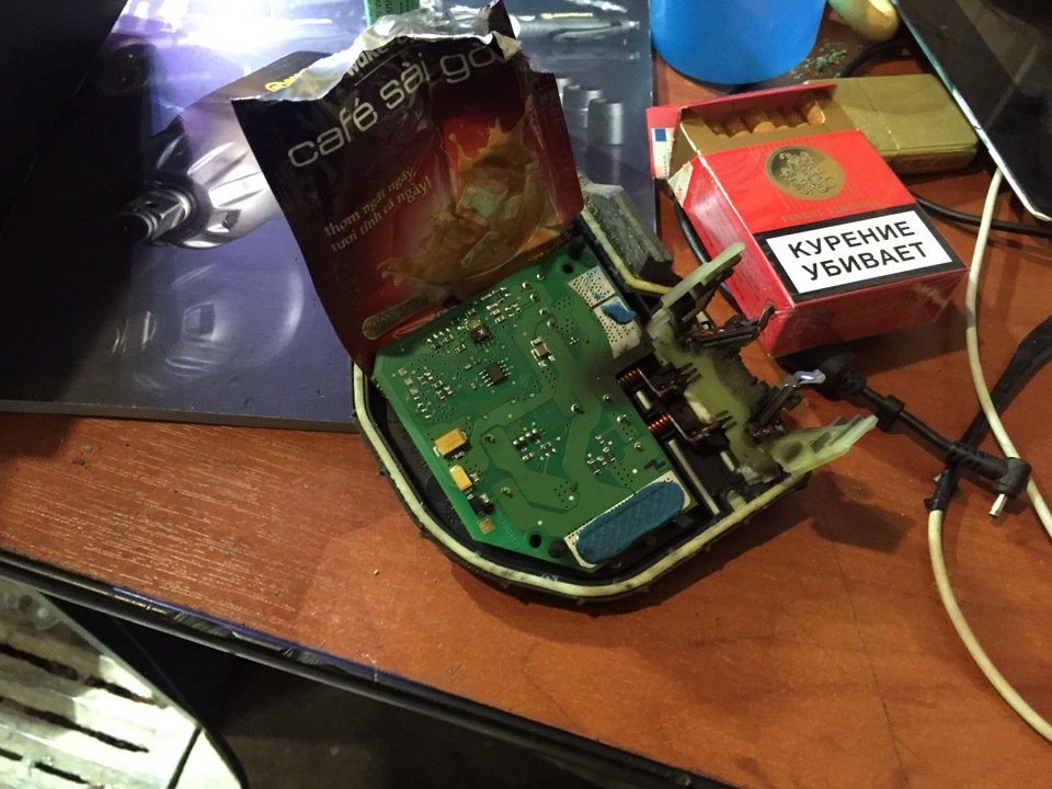

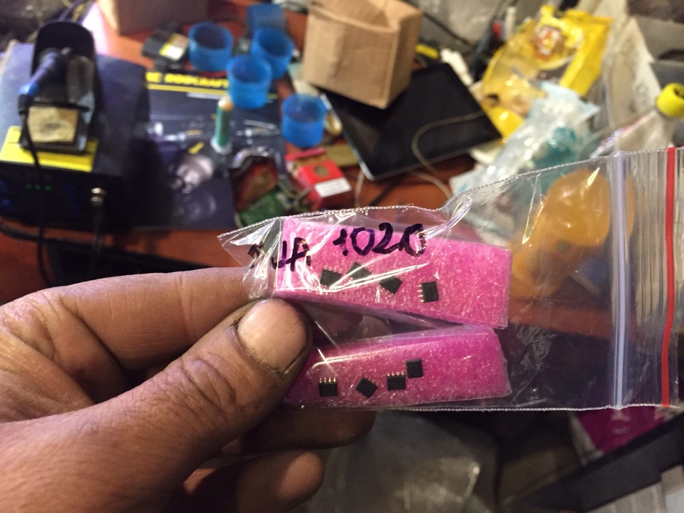

Всем привет!Давненько не писал, но вот появился повод!В общем навернулись у меня моторчики дворников, симптомы простые, на переключатель не реагируют, работают в прерывистом режиме, даже при выключенном зажигании.Многие связывают эту поломку с нештатным ксеноном.Не знаю…При снятии моторчиков, выгреб пригорошни мокрых листьев, земли…перегной короче, возможно это и есть причина выгорания контроллеров в плате управления, которая встроена в моторчики.Мой друг и клиентЕвгений заказал контроллеры(оказалось это страшный деффицит), ждали месяц, заказал с запасом для других страждущих)))В общем приехал Женя на очередное ТО, и поменял мне эти шалагушки!И очудо, всё работает!Так что всем кого постигло данное несчастье, милости прошу в Сервис ко мне!)))

Мне не помогла замена этих схем TJA 1020, хотя почти всем помогает кто сталкивается с этой проблемой, что может быть еще?
это линейный трансивер. видимо не то поменял)) я пока не разбирал еще свои да и не зачем, ровно год уже с ксеноном и ничего такого нету
Сколько чипов в каждый мотор нужно и сколько стоит один?
1шт. стоит в районе 380р за 1шт
