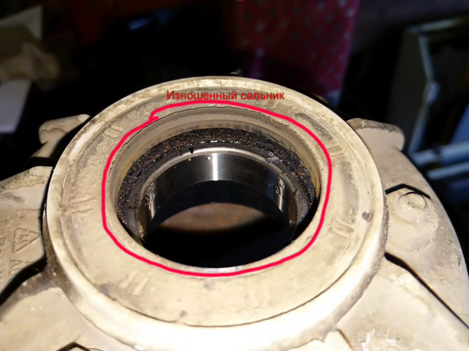

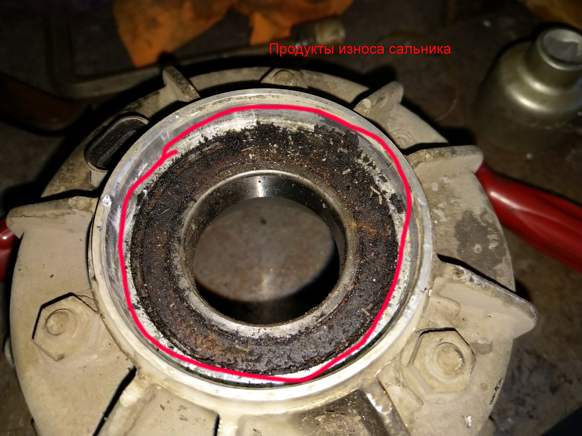

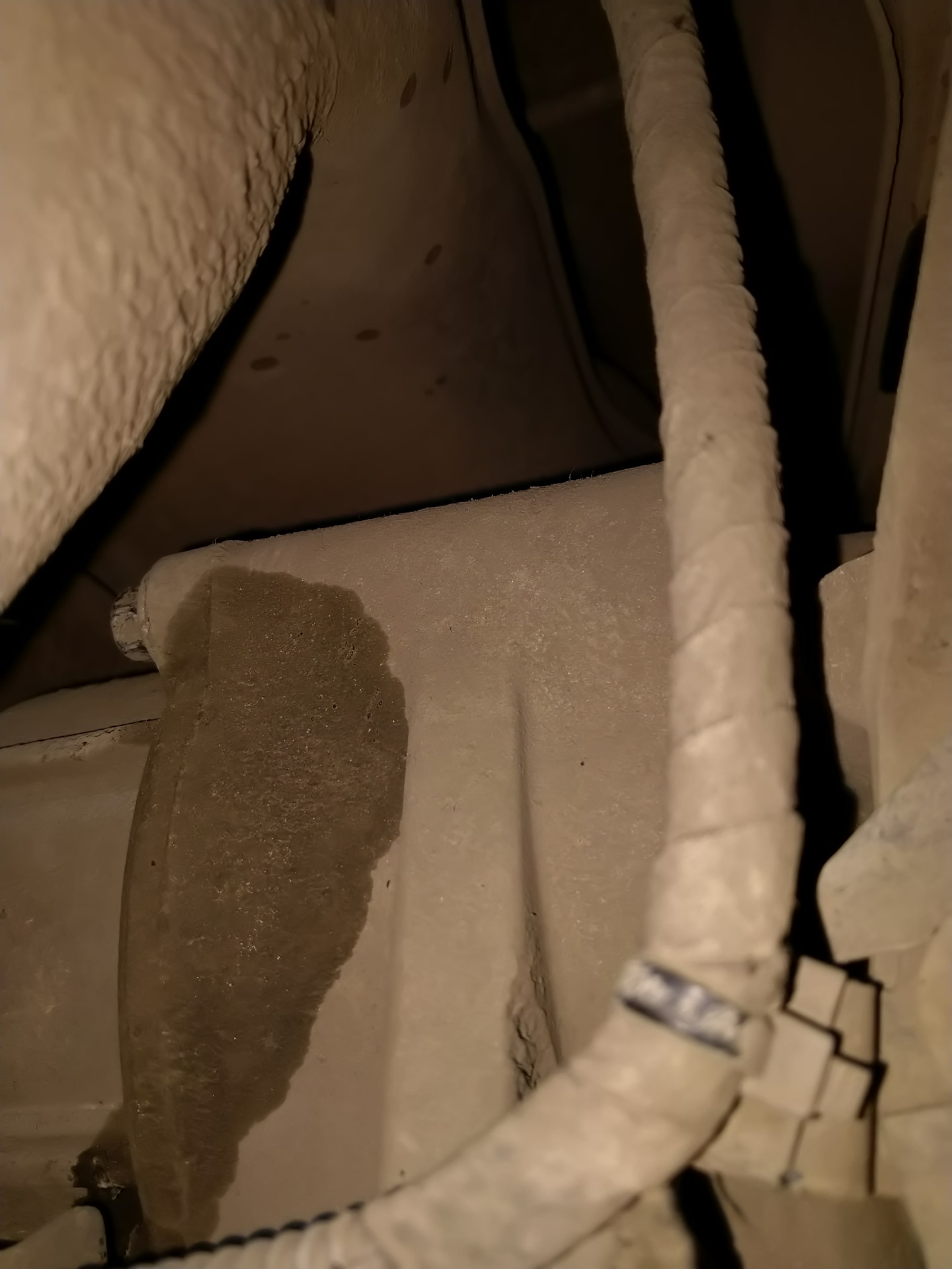

Я у себя заметил гул при включении ПП и отпотевание на внешнем корпусе муфты и понял, что за почти 70 тыс. пробега масло потихоньку выдавило из внутреннего корпуса муфты.

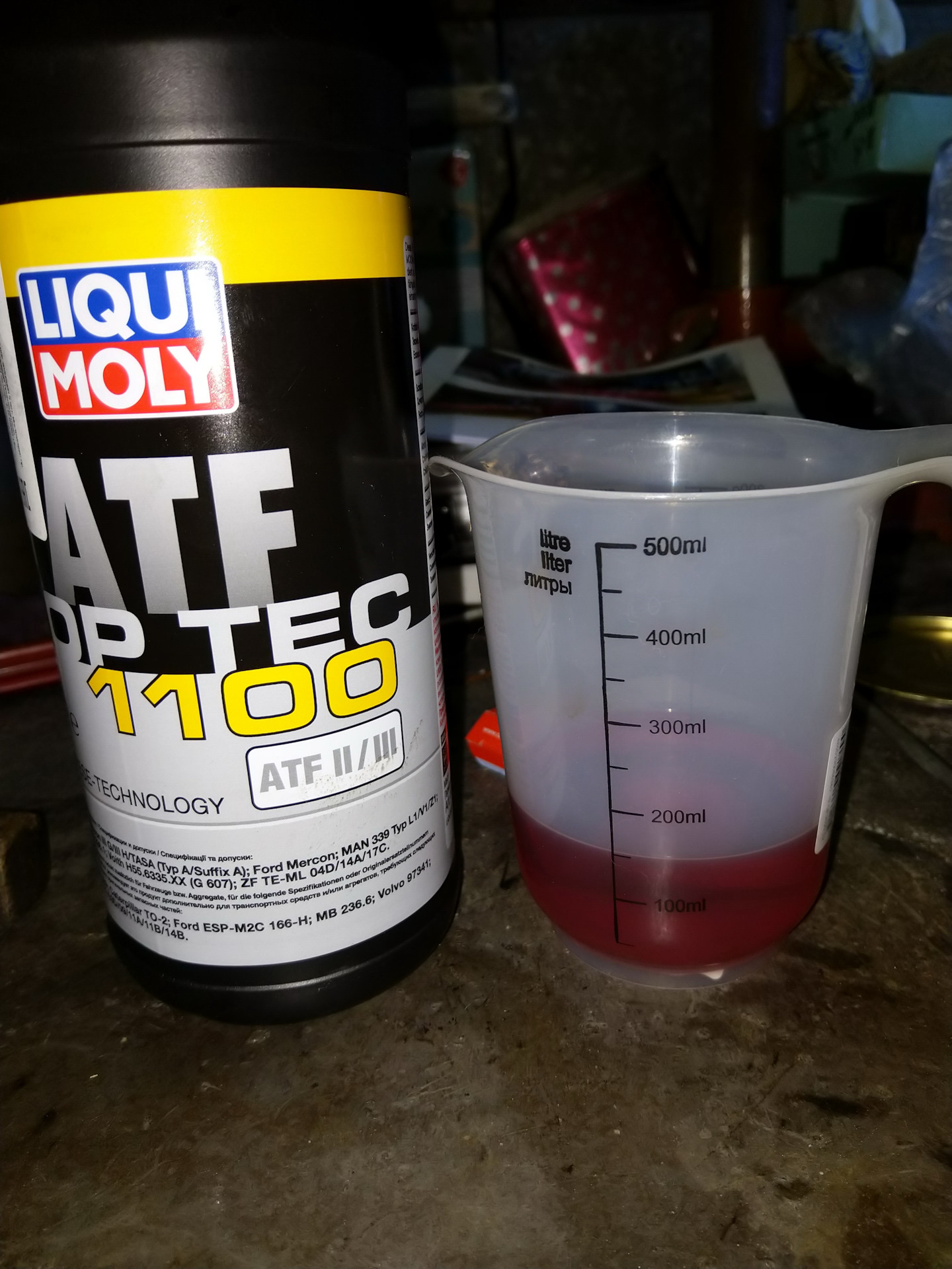

4. Масло для замены я взял LIQUI MOLY Top Tec ATF 1100, данное масло подходит по допускам и есть опыт его использования в качестве замены масла в муфте ПП, www.autodoc.ru/price/5432/7626

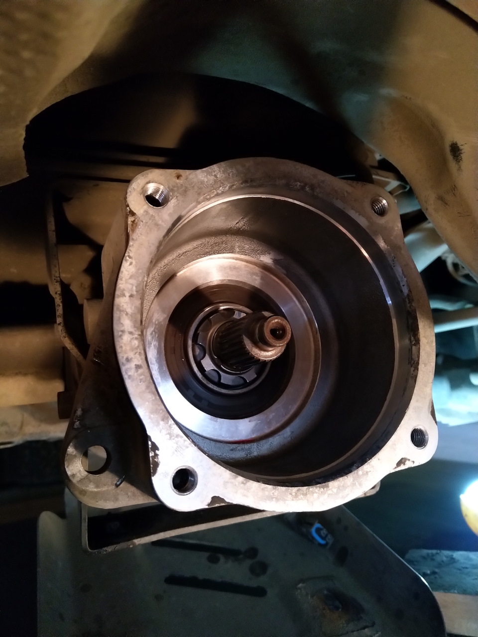

Самое сложное в ремонте, это было снять муфту со штатного места, т.к. она трудно отходит и надо иметь ввиду, что корпус алюминиевый и его можно повредить, так что потихонечку с непереводимой игрой слов мы вместе с отцом его сдёрнули.

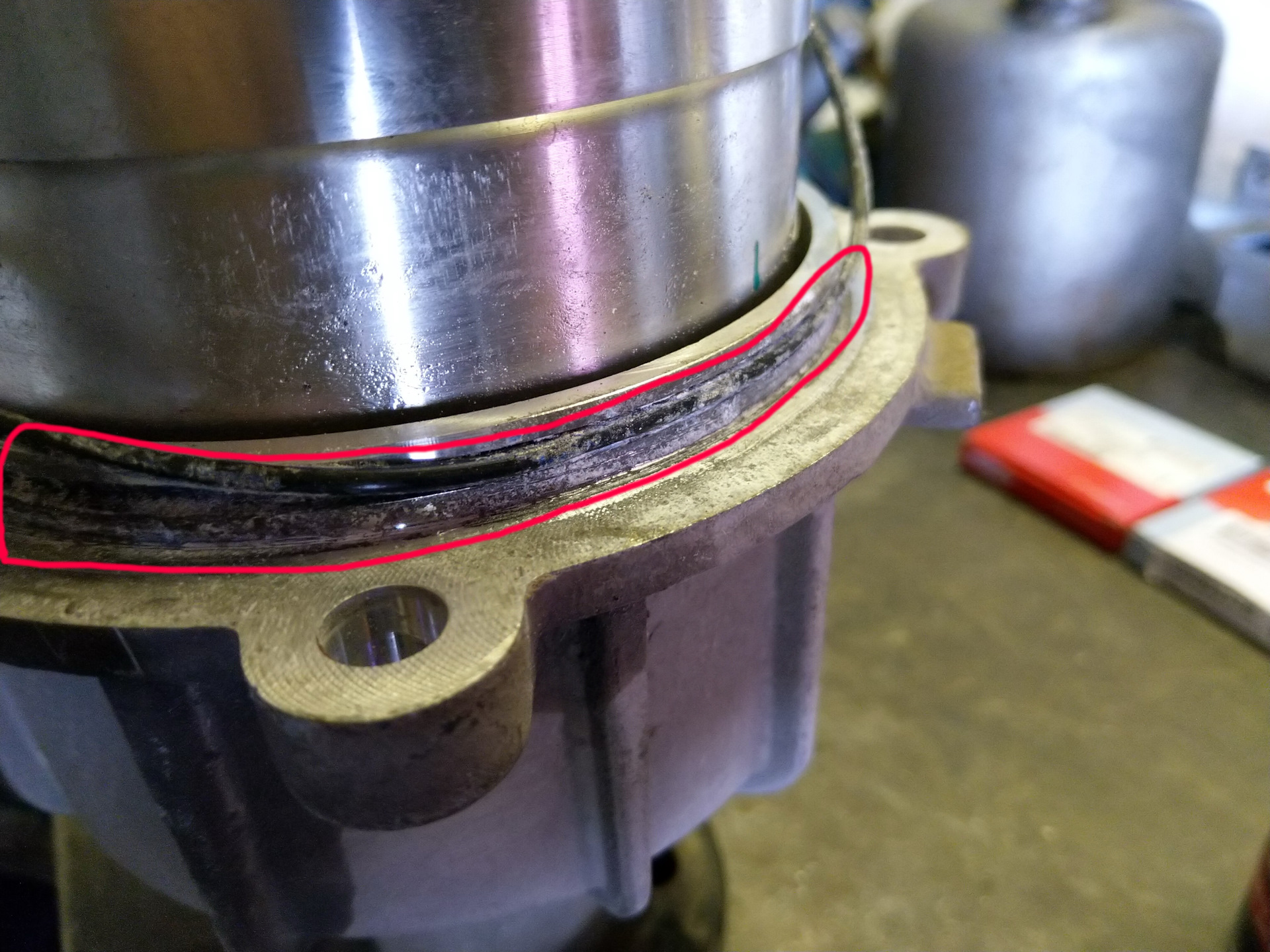

Внутри внешнего корпуса было немного масла, которое я сразу же убрал.

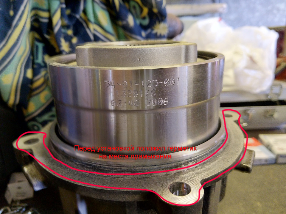

При осмотре было видно, что в месте расположения уплотнительной резинки есть коррозия алюминия, и уплотнительная резинка вся в окислах. Снял резинку, очистил её и зачистил её посадочное место с прилегающей площадью.
Корпус муфты при сборке дополнительно посадил на силиконовый герметик.

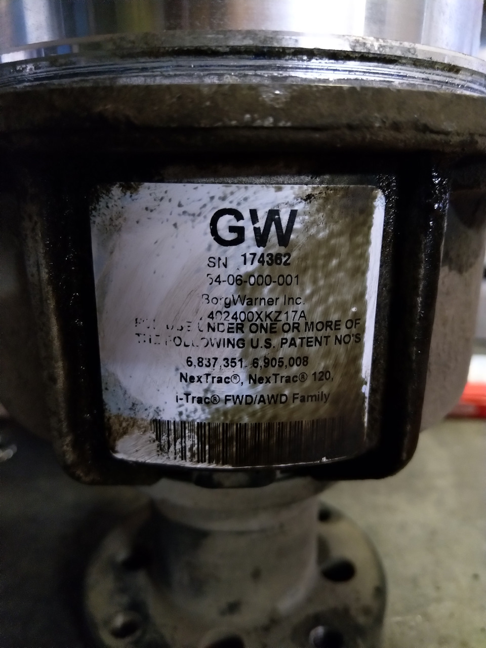

Номер муфты от GreatWall был под слоем грязи: GW 24-06-000-001, номер BorgWarner отлит на корпусе внутренней гранаты снизу 54-01-062-001.

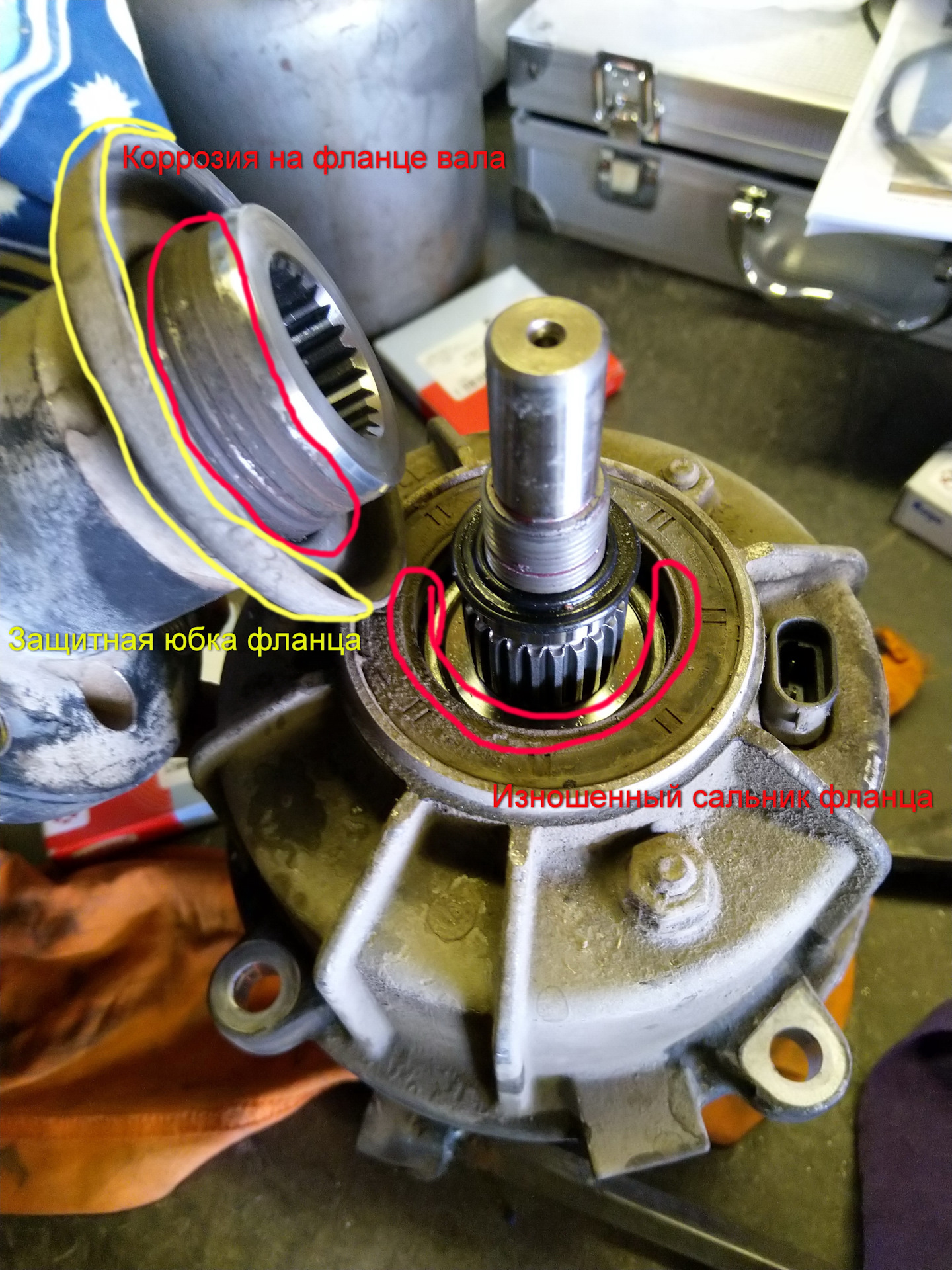

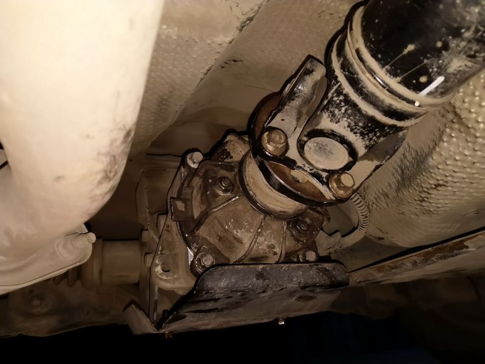

Открутив гайку на 30 я снял задний фланец кардана и обнаружил коррозию на металле фланца, которая сильно сточила сальник.
Фланец от коррозии зачистил «нулёвкой», сальник в процессе ремонта заменил. Хорошо, что у нас на фланце установлена защитная металлическая юбка, которая защищает сальник от грязи, если бы её не было, то сальник «кончился» бы гораздо раньше, такая проблема есть на корейцах с аналогичной муфтой ПП, у них нет этой юбки. На фото хорошо видно состояние сальника и следы его выработки.

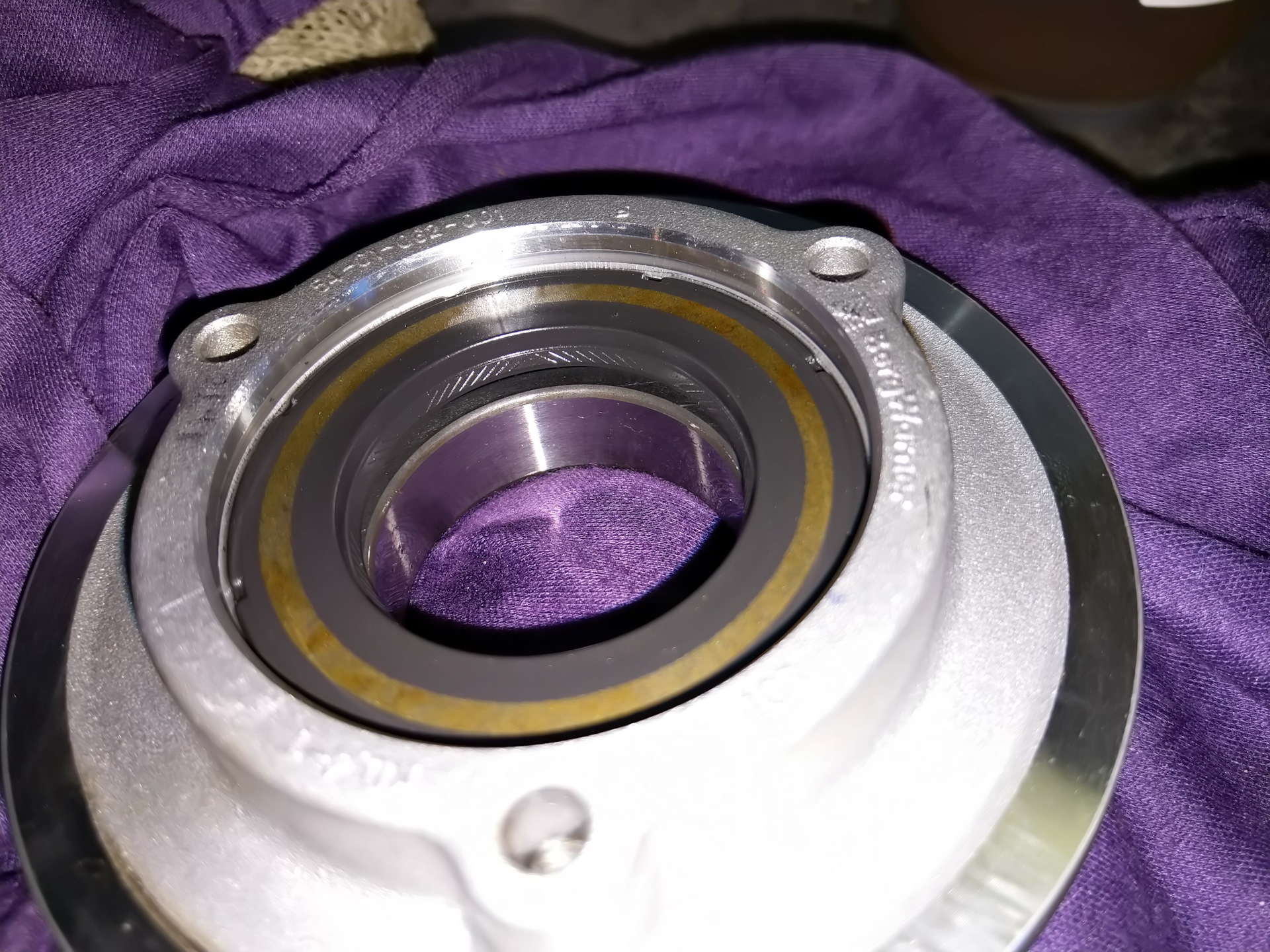

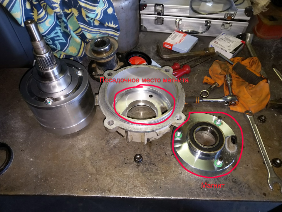

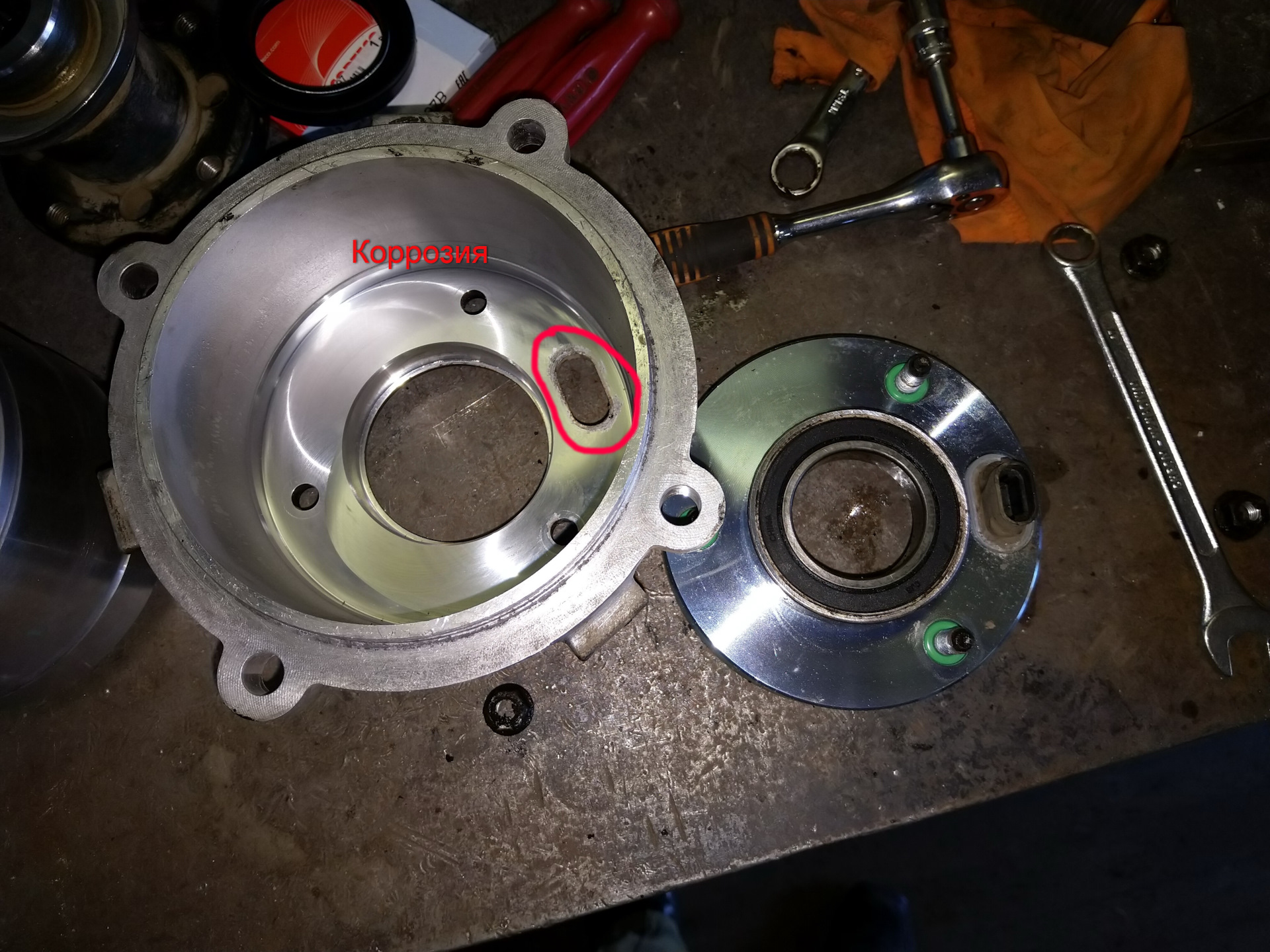

Внутри внешнего корпуса находится электромагнит, который крепится на 3 гайки, под магнитом находится подшипник, который легко снимается.
Под магнитом на корпусе в месте подключения электромагнита также обнаружил очаги коррозии – зачистил, при сборке обработал герметиком.

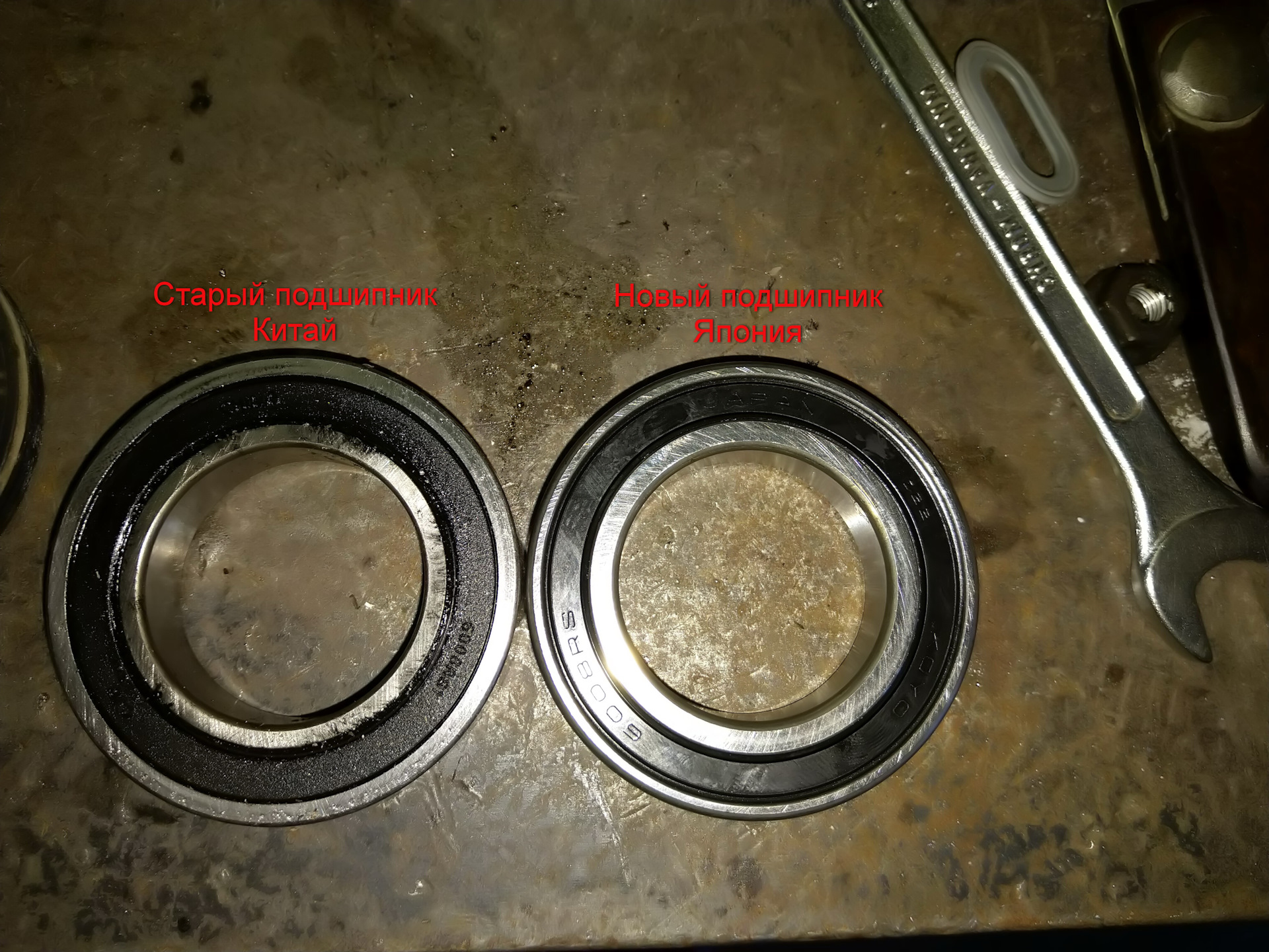

Старый подшипник был в хорошем состоянии, но я на всякий случай заменил на новый.

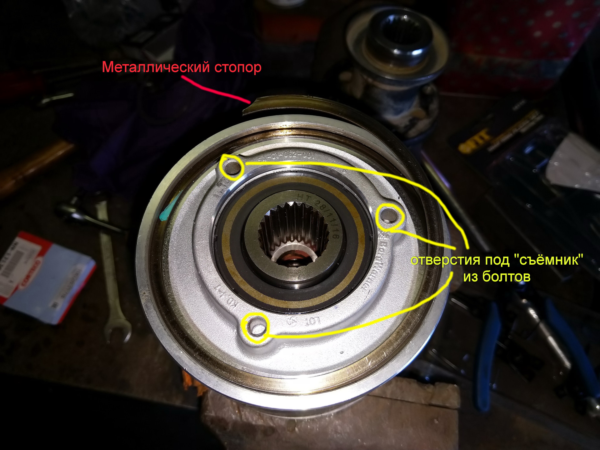

Снизу аккуратно поддеваем и снимаем стопорное кольцо и при помощи самодельного съёмника из трёх длинных болтов подобранных по размеру отверстий в крышке потихоньку снял крышку корпуса с сальником, не повредив уплотнительную резинку.

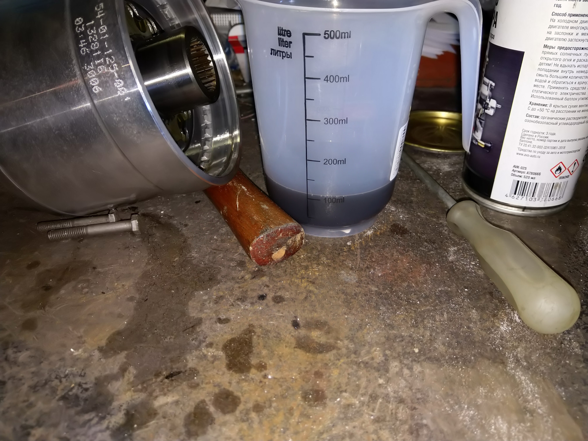

Из муфты я слил около 110 мл. тёмного отработанного масла, при том, что заправочная ёмкость составляет 150 мл.

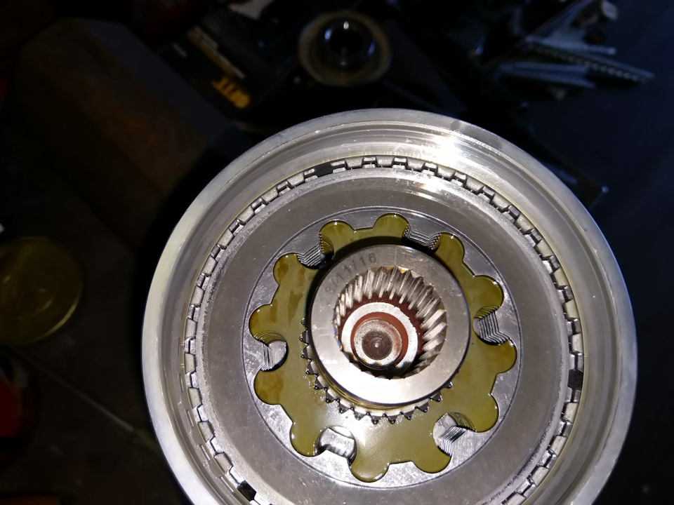

Фрикционы я не разбирал, так как по виду масла было заметно, что оно просто потемнело от работы, а не горело.
На 3 раза промыл керосином внутреннюю часть гранаты с фрикционами, пока не слился светлый керосин. Затем отмерил 150 мл. масла и залил его в муфту.

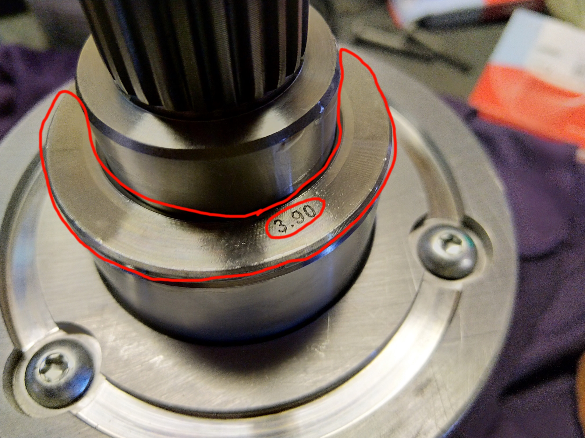

Обратная сборка муфты не составила проблем, единственное надо не забыть про проставочное металлическое кольцо (я чуть ли не забыл).
