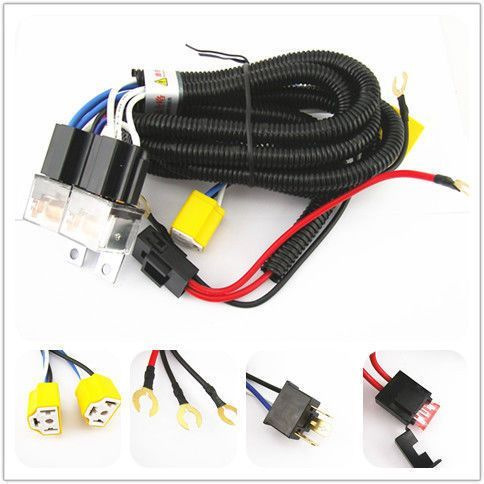

Так, и так) как раньше я уже писал, хотел улучшить свет путём установки Лед ламп, немного погуглил, я понял что у ланчиков это болезнь, т.к. проводка на фары идёт слабенькая и Из за этого, то что выдаёт генератор (14,5v) не доходит до ламп (получаем около 12v).
Зашёл на олх и опа, там уже есть готовое решение, что бы опять не писали что это реклама, ищите сами, да и найдёте!

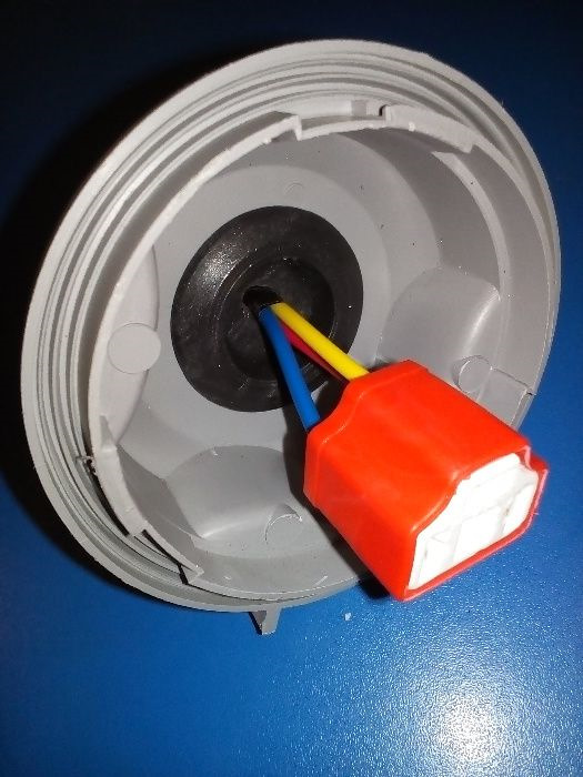

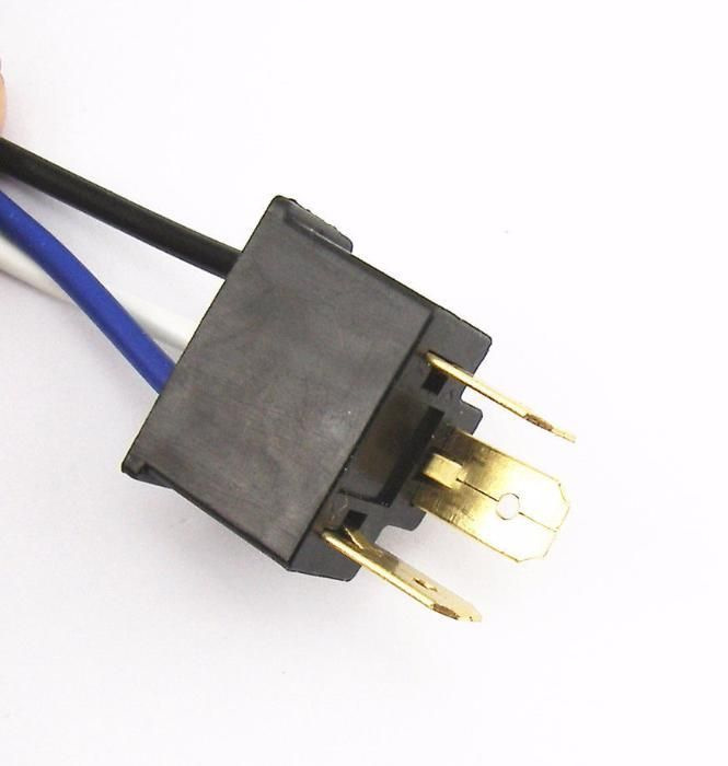

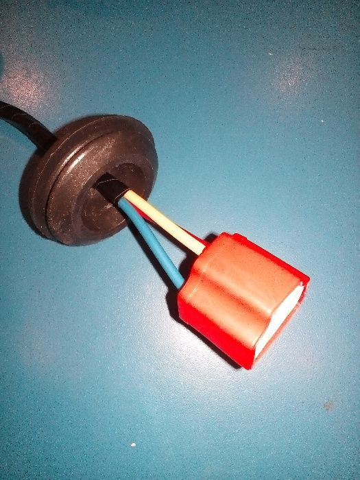

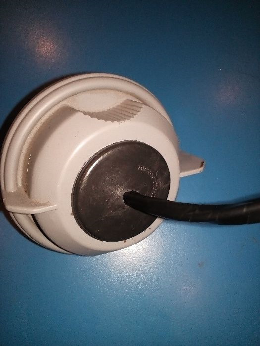

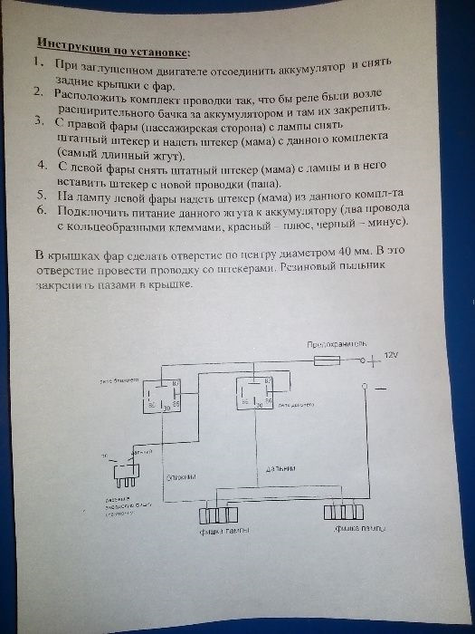

В общем покупаем уже готовую проводку, с релюшками и кидаем напрямую к акуму, в крышках фар сверлим отверстие 40мм (я это сделал перьевым сверлом), откидываем штатные штекер с ламп, одеваем на лампы штекер с новой проводки и старый штекер с левой лампы конектим к штекеру на новой проводке для управления светом, . Закрываем крышки и получаем освещение в 2-а раза ярче, у меня так точно, хорошо стала видна граница освещения, теперь только осталось фары подрегулировать.

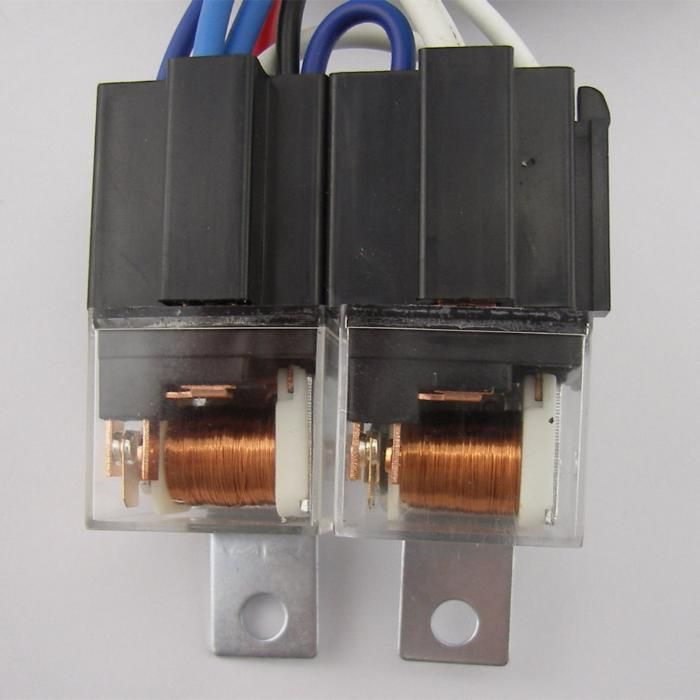

где реле закрепил?
я закрепил на креплении для Акума.

Физику не обманишь, на этом комплекте проводки потеря всего 0.3 — 0.5 В.

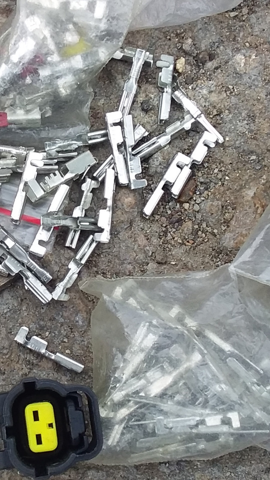

Скажу больше. Я не покупал проводку. Брал провод 1.5, ставил два реле, тянул на фары, в гофре и подключал с помощью "мам" в фишку фары, как по заводу … Чуть лучше, НО!

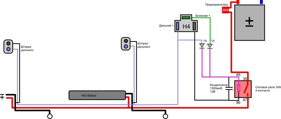

Вот рабочая схема, взятая с Драйва.
Нужно провода, если не ошибаюсь, метров 5, сечением 1.5 и реле.
Р.s. ни одной проводки, я не покупал. Купить кусок провода и поставить по схеме — не такая и сложная задача.)))
